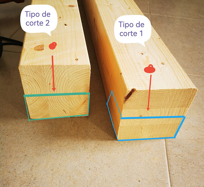

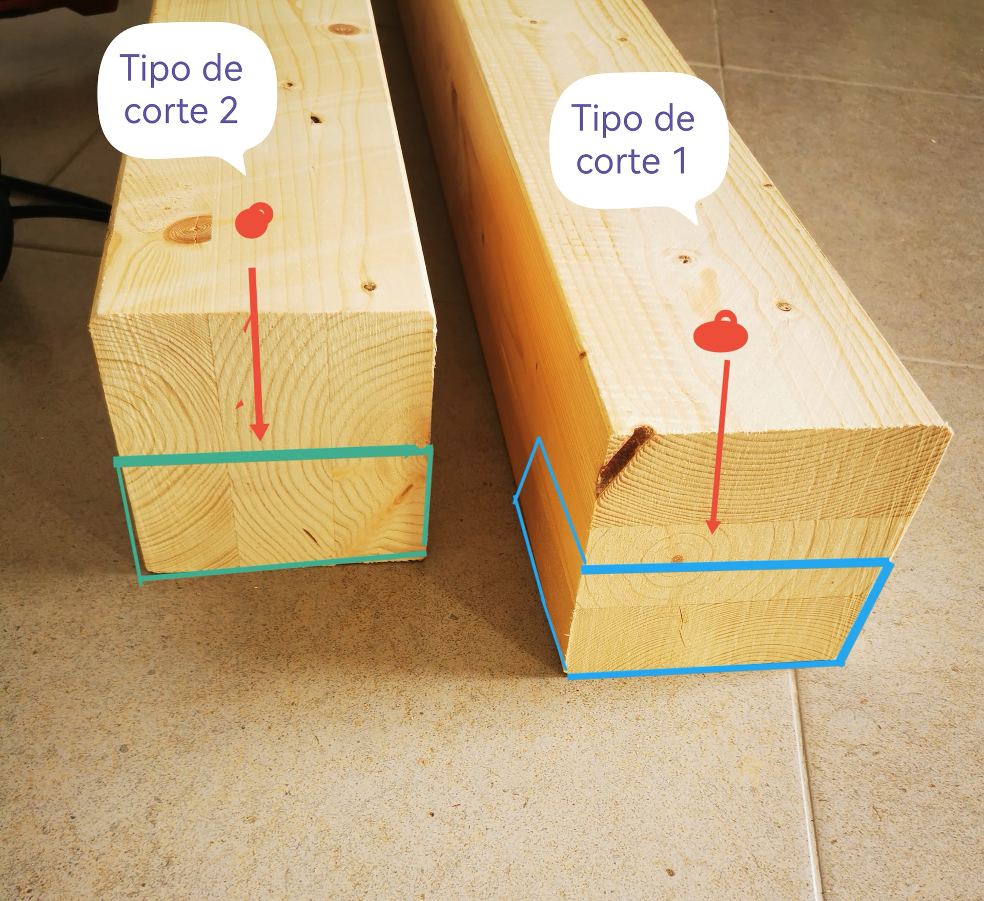

Hola, estoy montando una Pergola, la primera vez en mi vida, en mi terraza de duplex. Hoy me han traído las maderas laminadas de pino y voy a empezar a tratarla y ha modificar lo que necesito. Esta modificación es en los postes verticales. Se trata de hacerle un canjeado al poste de 0,060x120 (el poste es de 120x120) para que sobre ese cajeado/rebaje sea La base para los Largeros 80x160mm, que después sostendrán las traviesas. Mi gran duda es el canjeado, es mejor hacerlo longitudinal (tipo de corte 1, verde)a las maderas pegadas o transversal a estas (tipo de corte 2, azul). Pongo foto orientativa. Una vez hechos los cajeados en los puntos rojos pretendo meter un tornillo de 16mm y que se sujeten con tuercas y Arandelas.
Espero haberme podido explicar bien. Un saludo
Hola!! Como me hacia falta ya avanzar. Escribí esto demasiado tarde. He hecho el tipo de corte 2. De todas formas si queréis dar la opinión ya la se para futuras estructuras. Un saludo
Yo también optaría por el tipo 2 , no creo que en principio haya ninguna diferencia entre el corte elejido ,pero en el tipo 2 todos los laminados quedan por igual.
