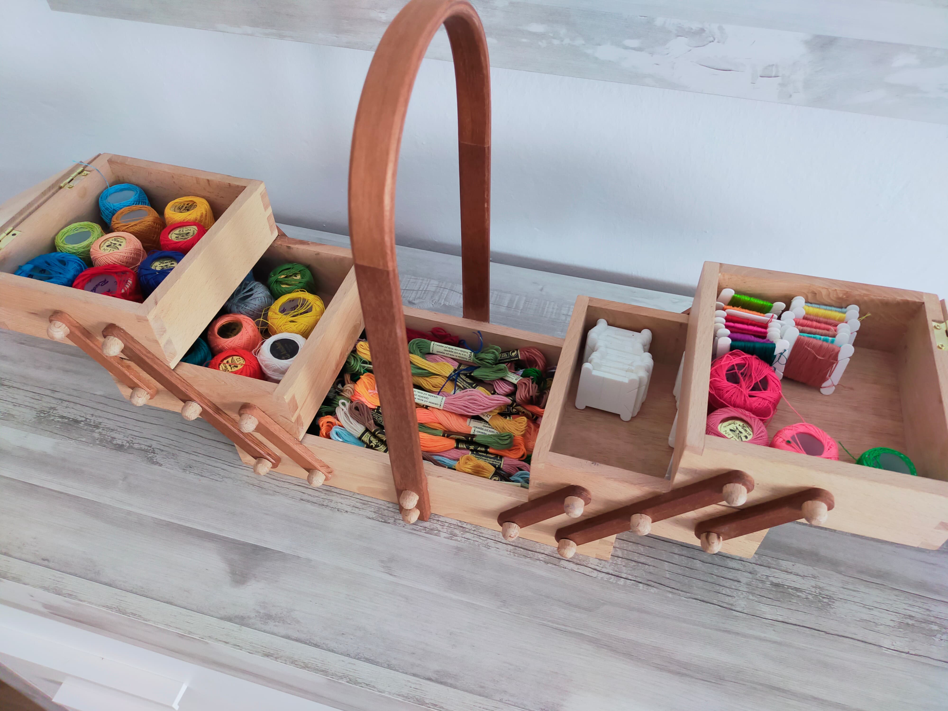

Hola a todos, aquí os dejo el último trabajo con el que he estado liado los últimos meses

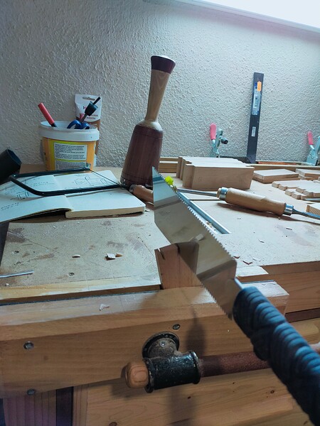

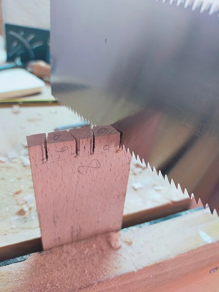

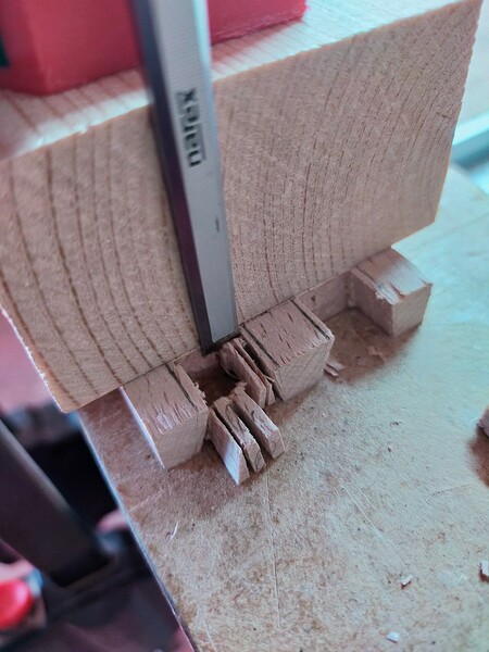

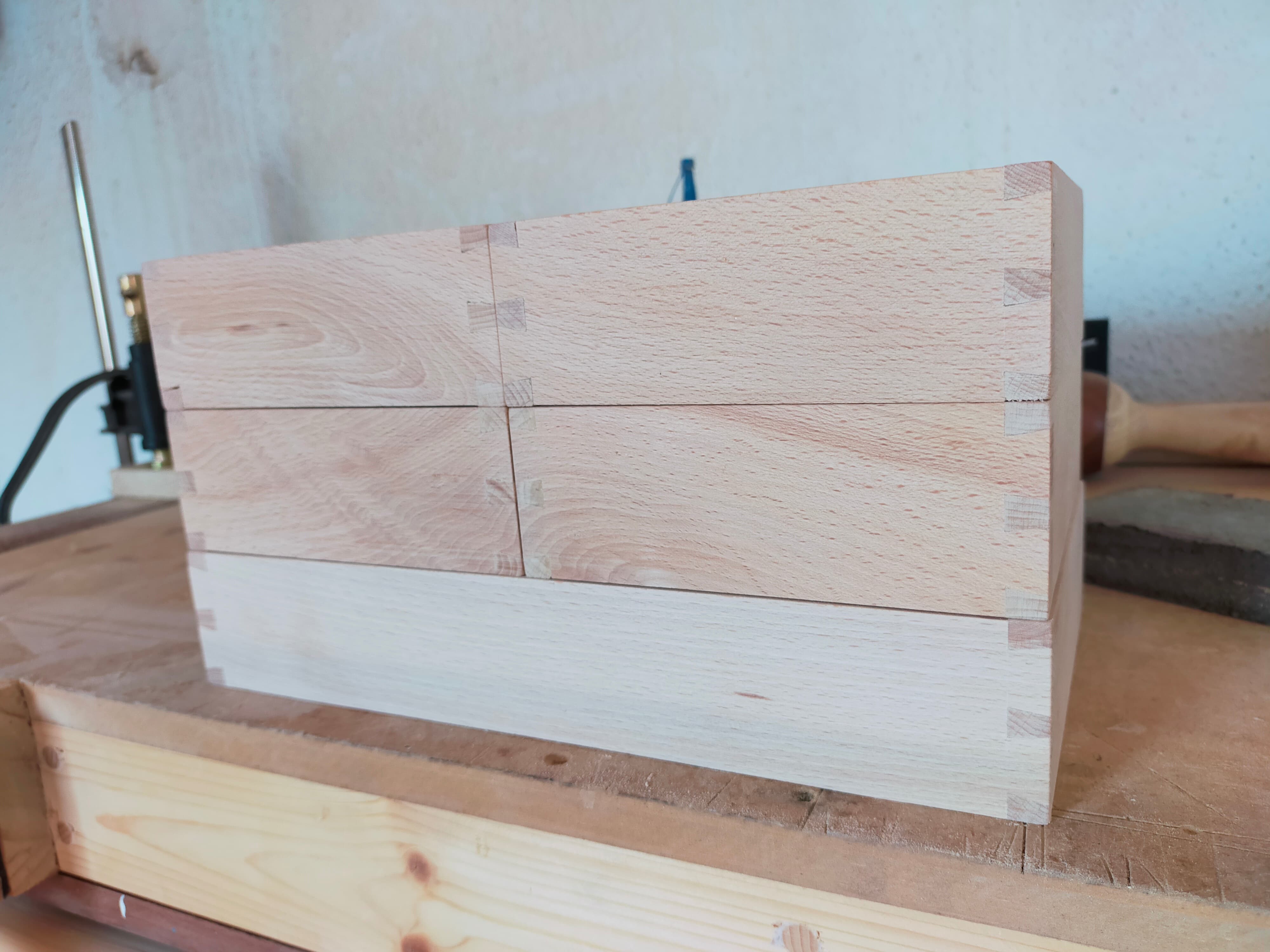

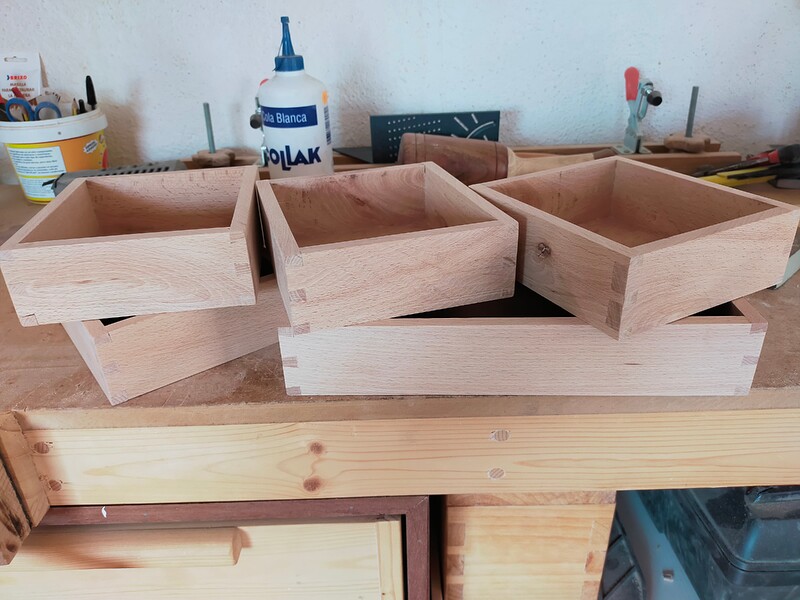

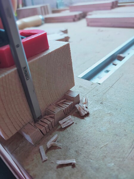

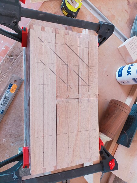

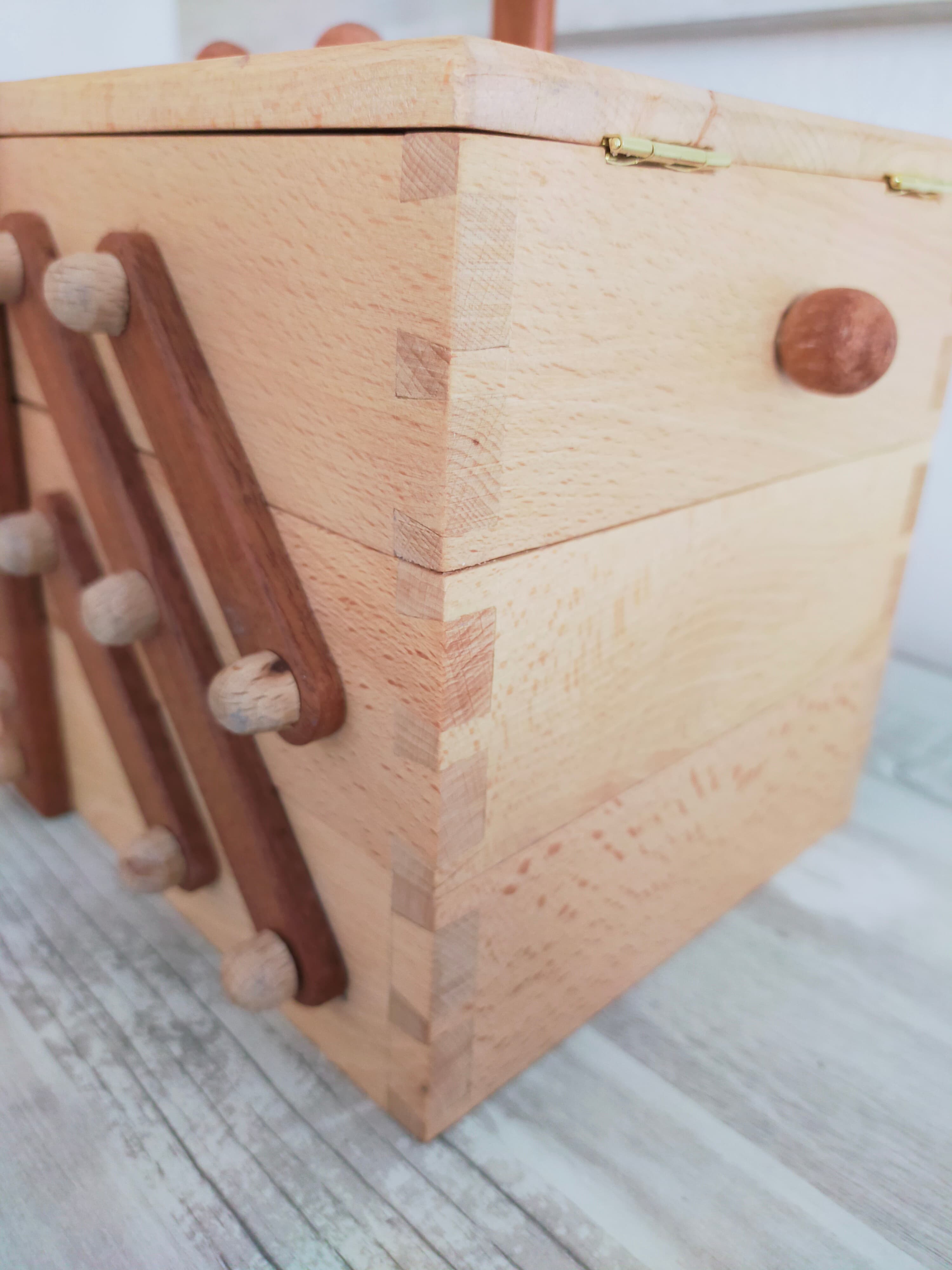

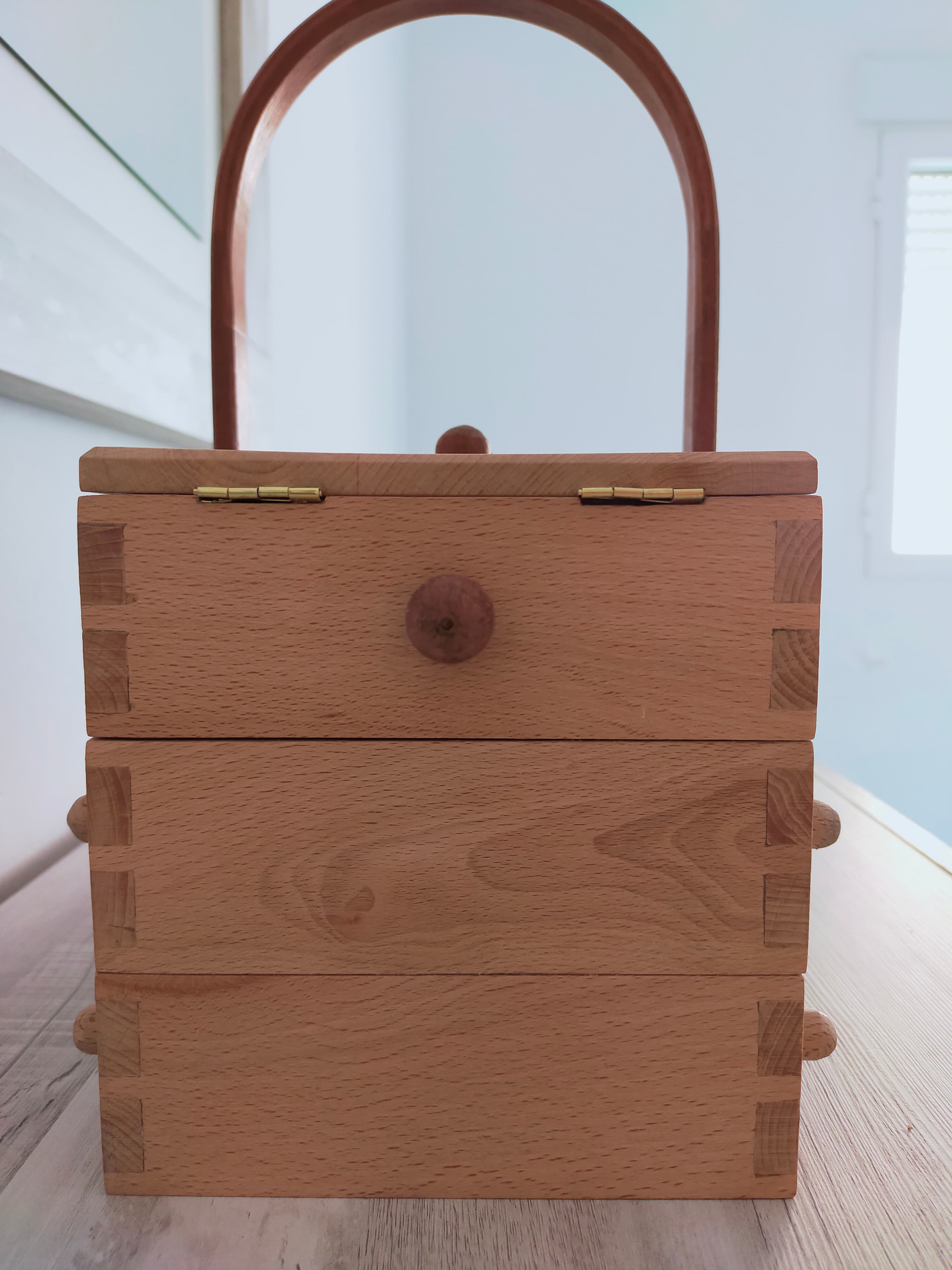

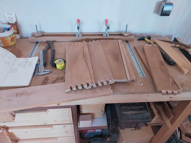

Todas las piezas ya cortadas. Las cajas van ensambladas con colas de milano

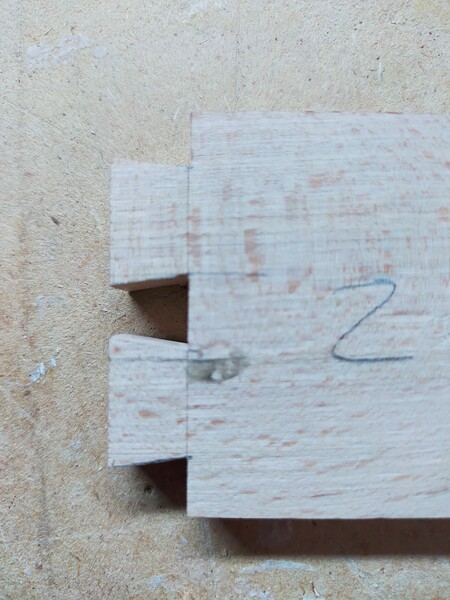

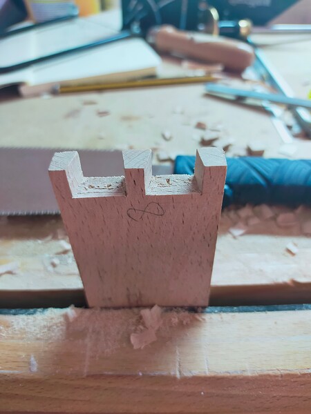

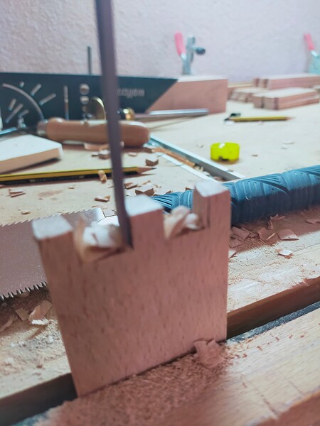

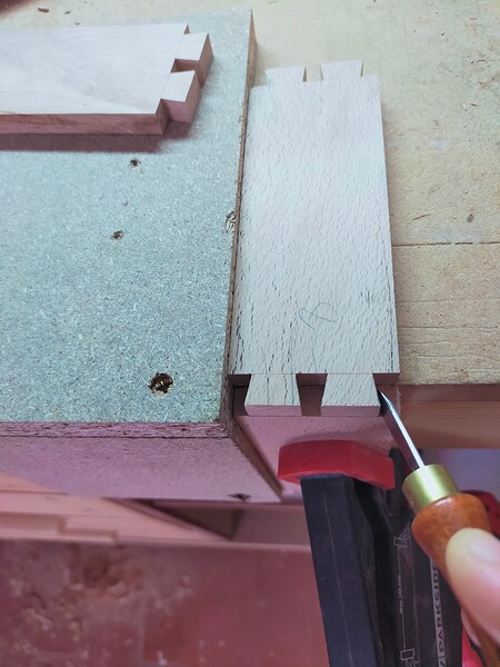

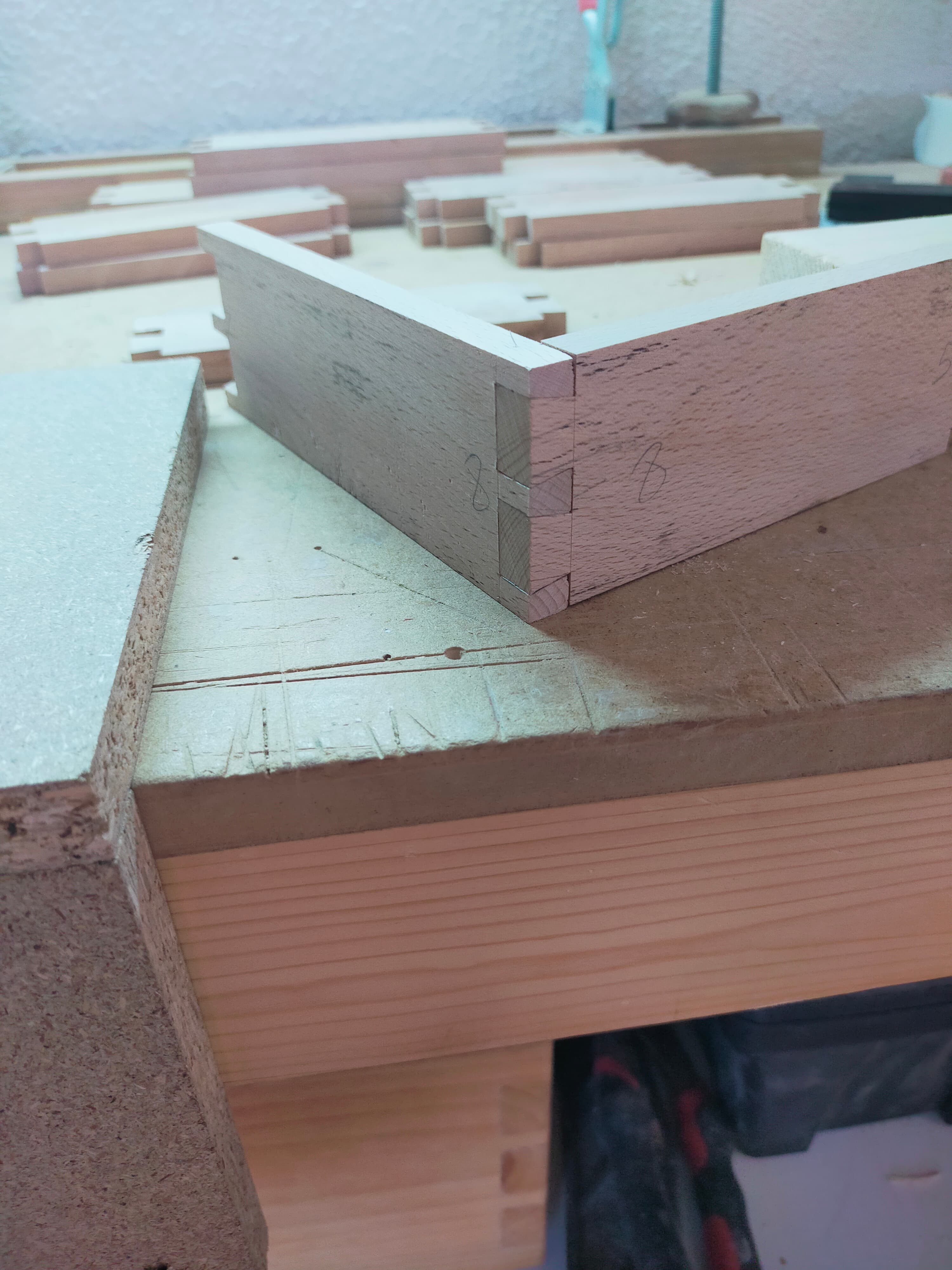

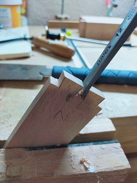

así quedan las colas

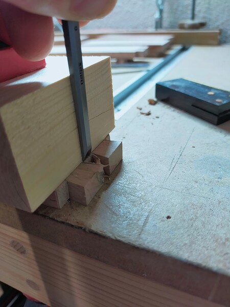

Y así quedan los pines
El ensamble ha quedado más o menos aceptable

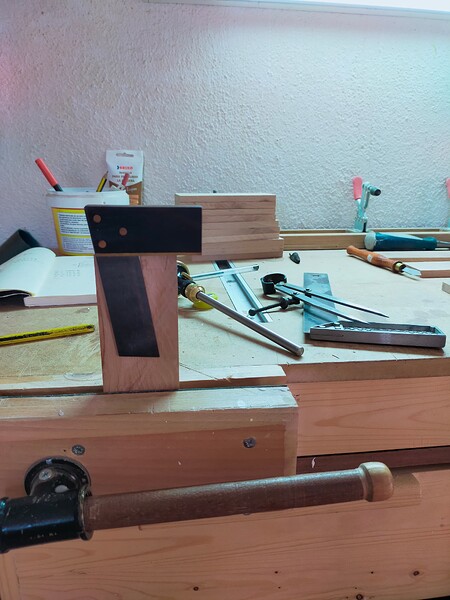

Trazando el sistema de apertura

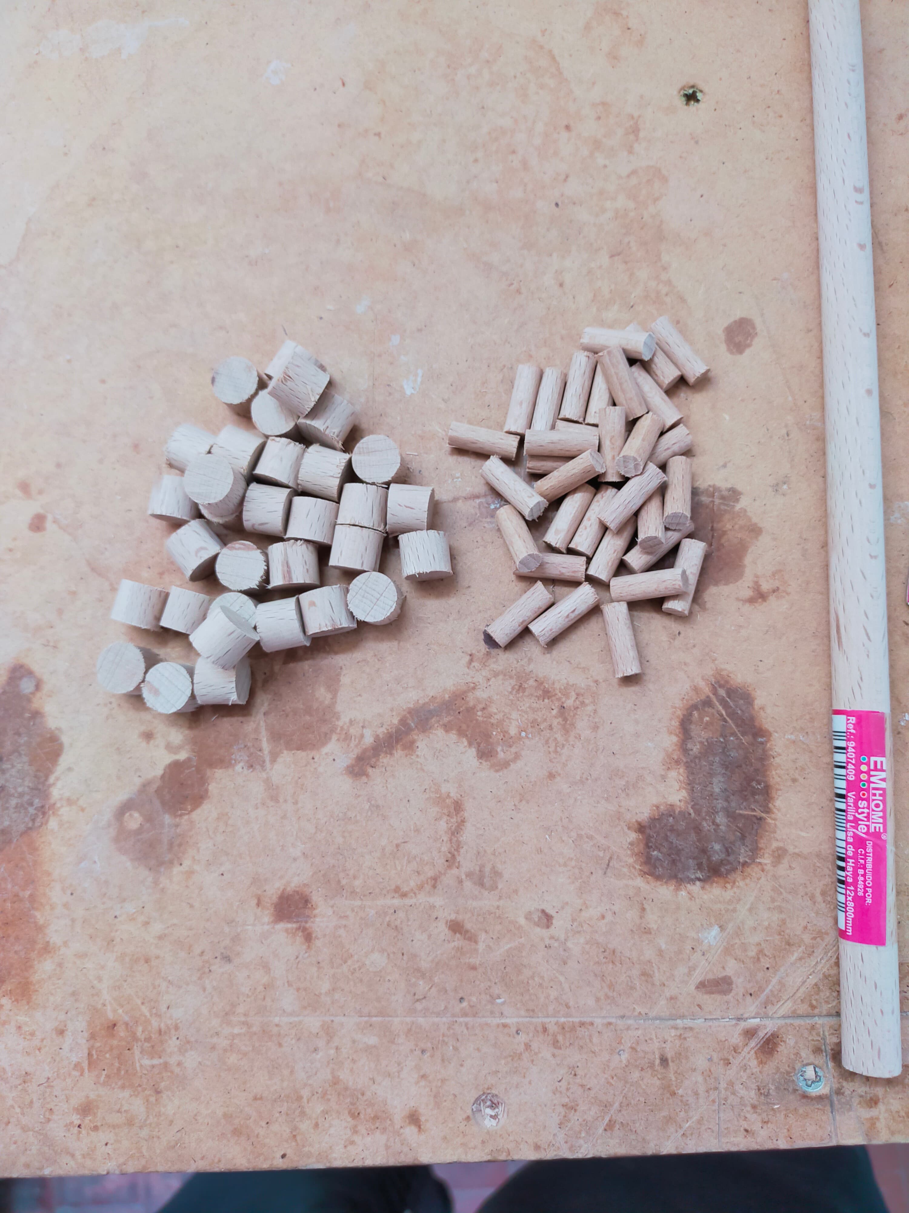

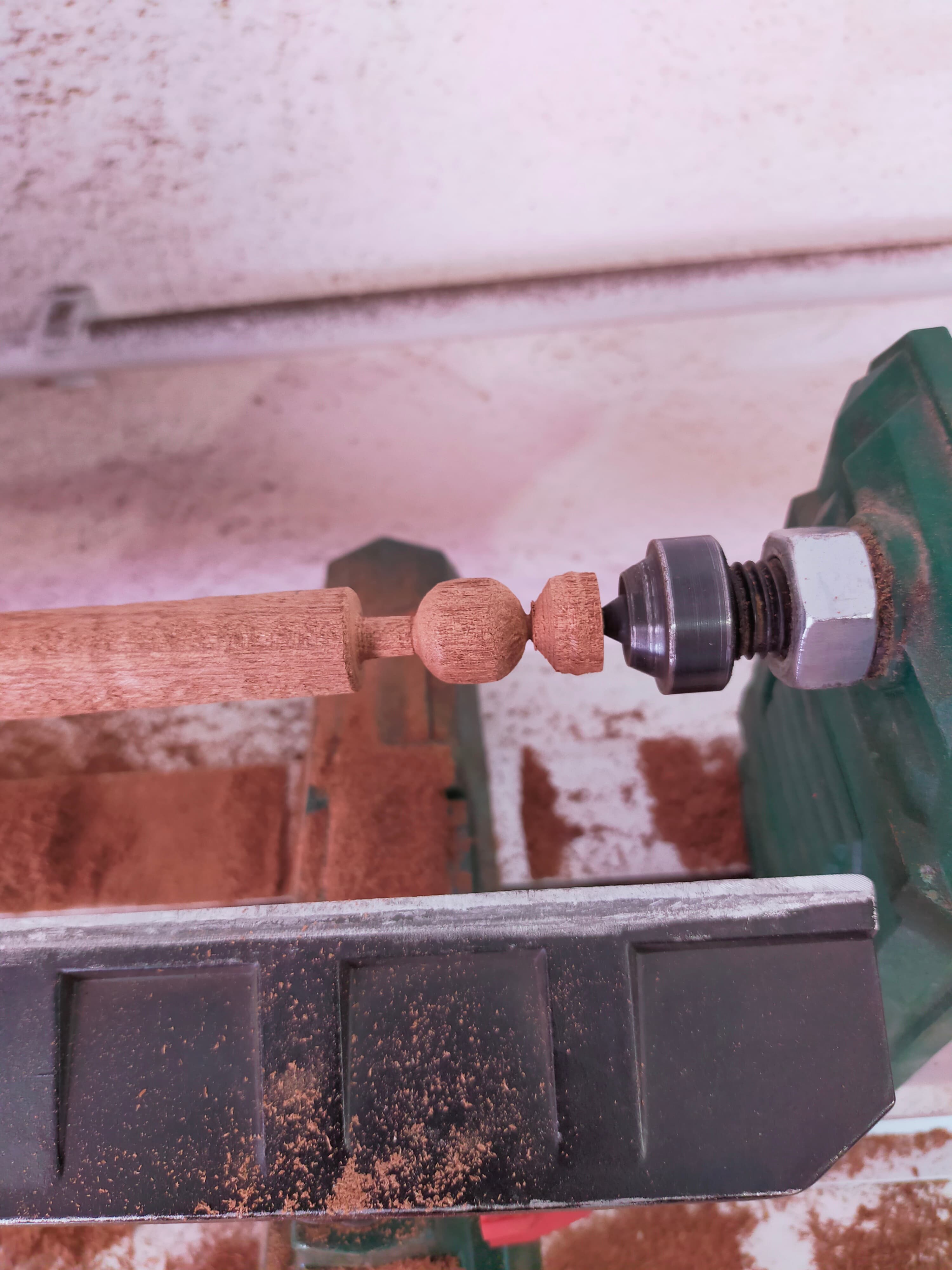

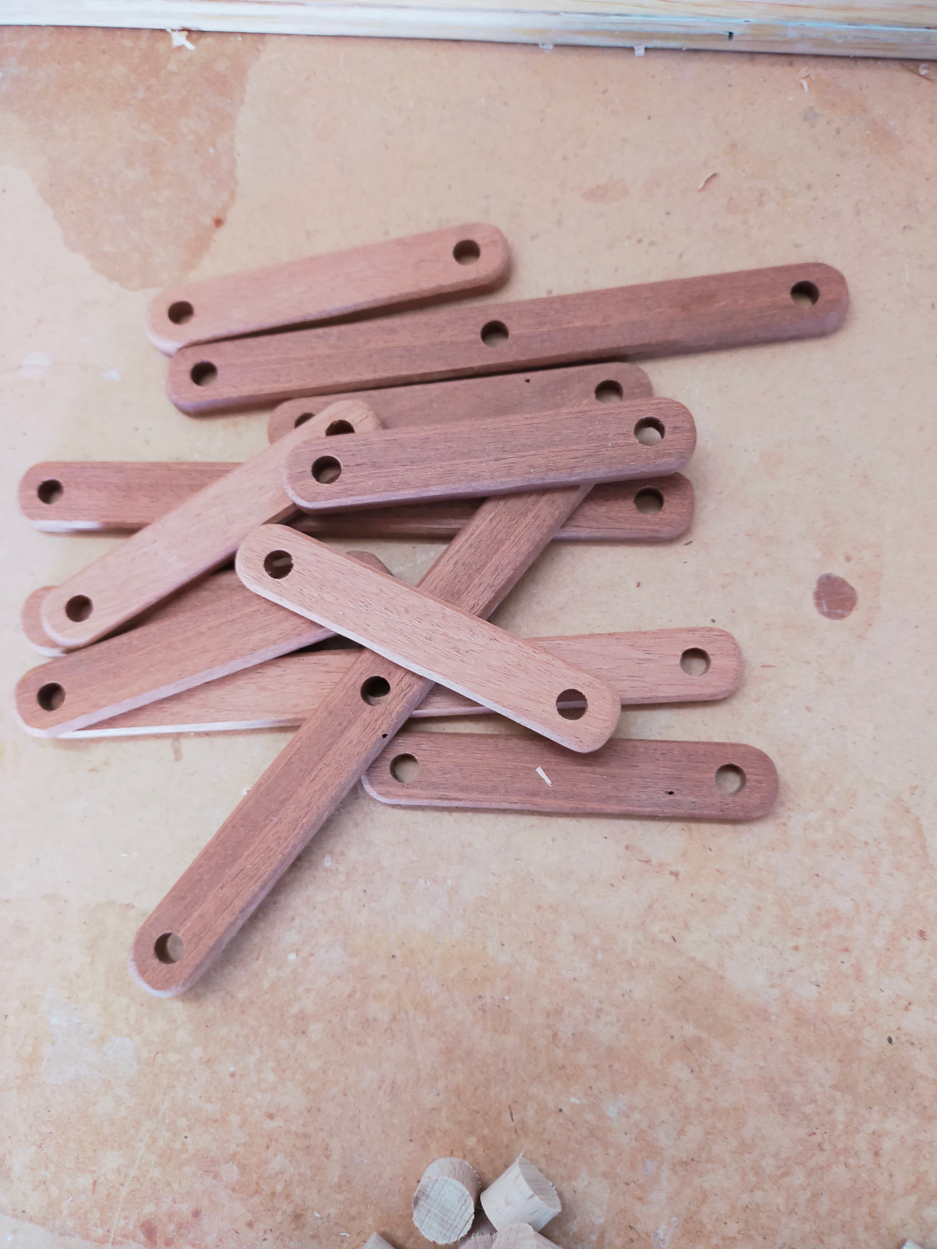

Con varilla de 12 mm y 6 mm hago una especie de remaches

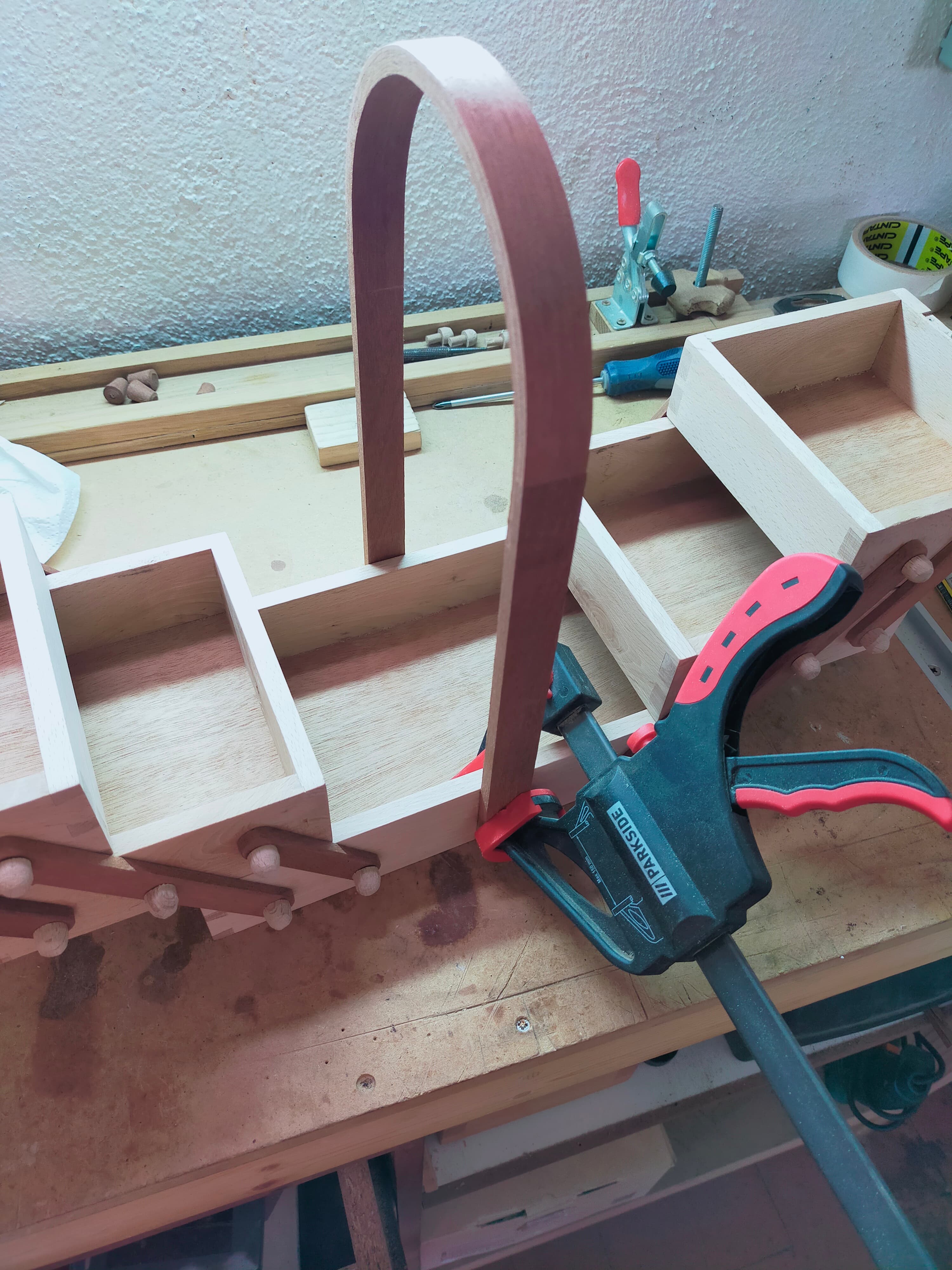

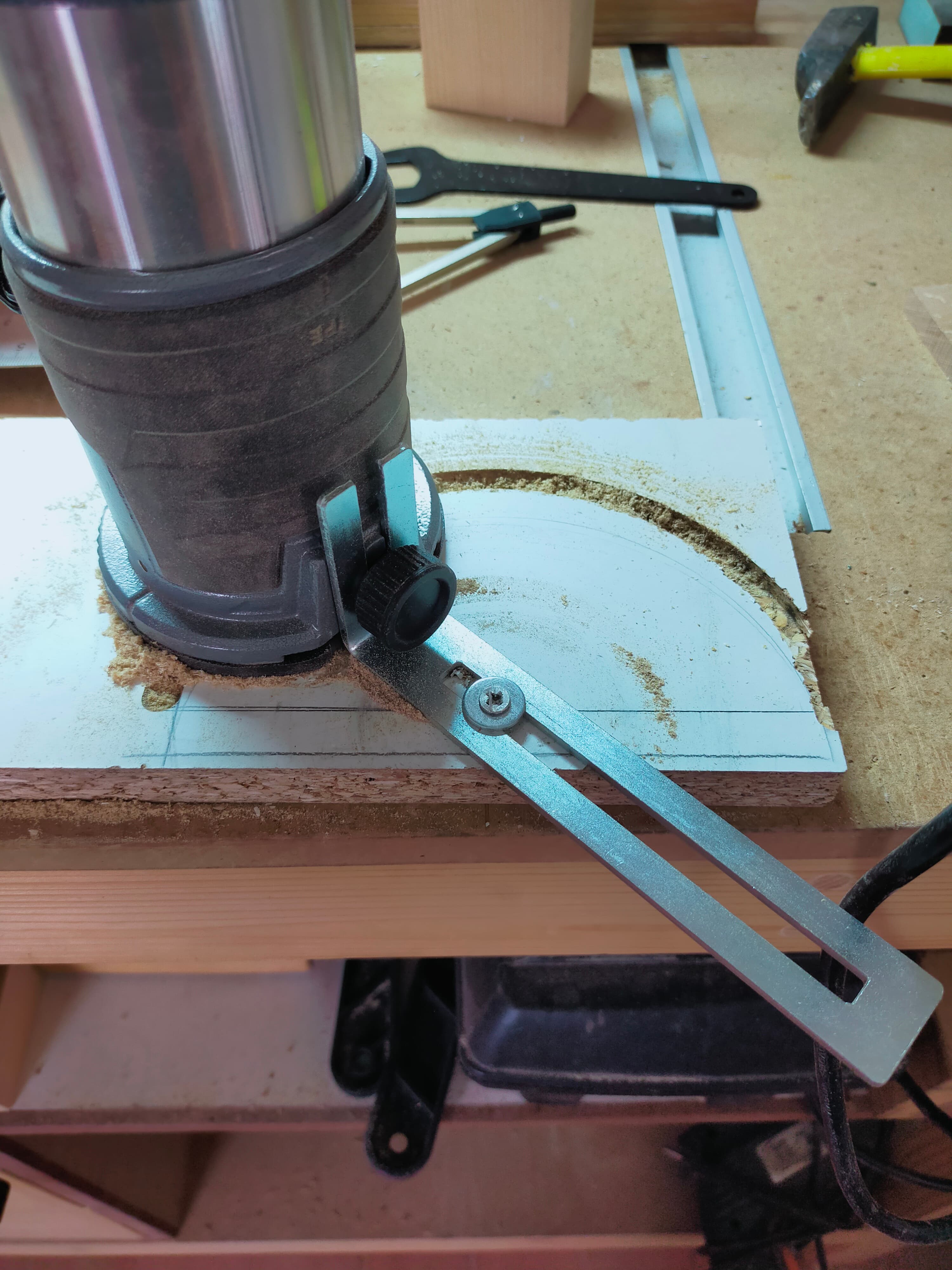

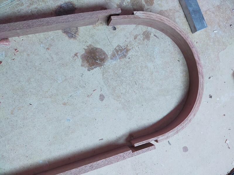

El asa es un arco de medio punto, para ello corto una plantilla y saco tiras de 1 mm que pego sobre la plantilla, previamente esas tiras las meto en agua para que se vuelvan flexibles

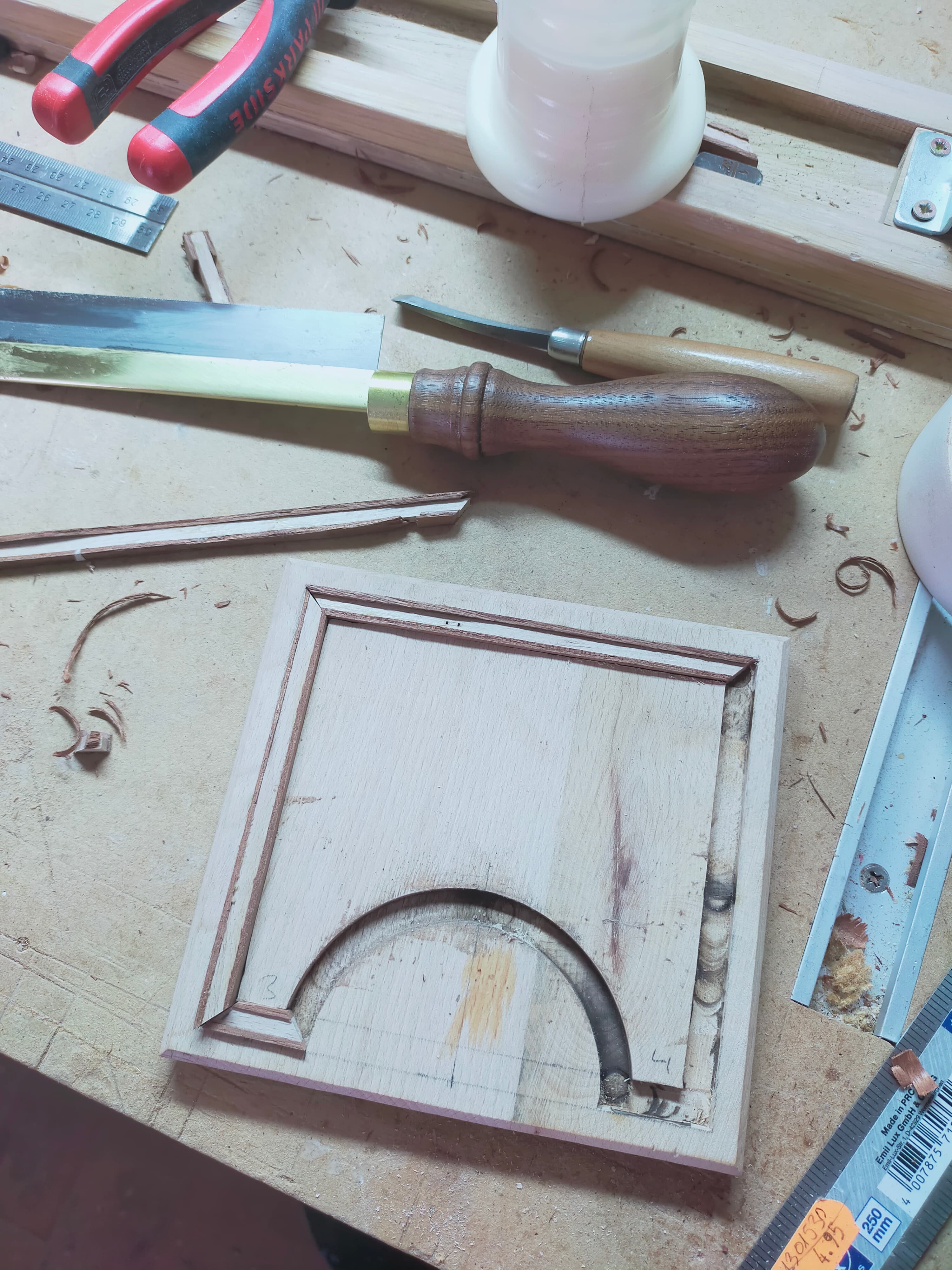

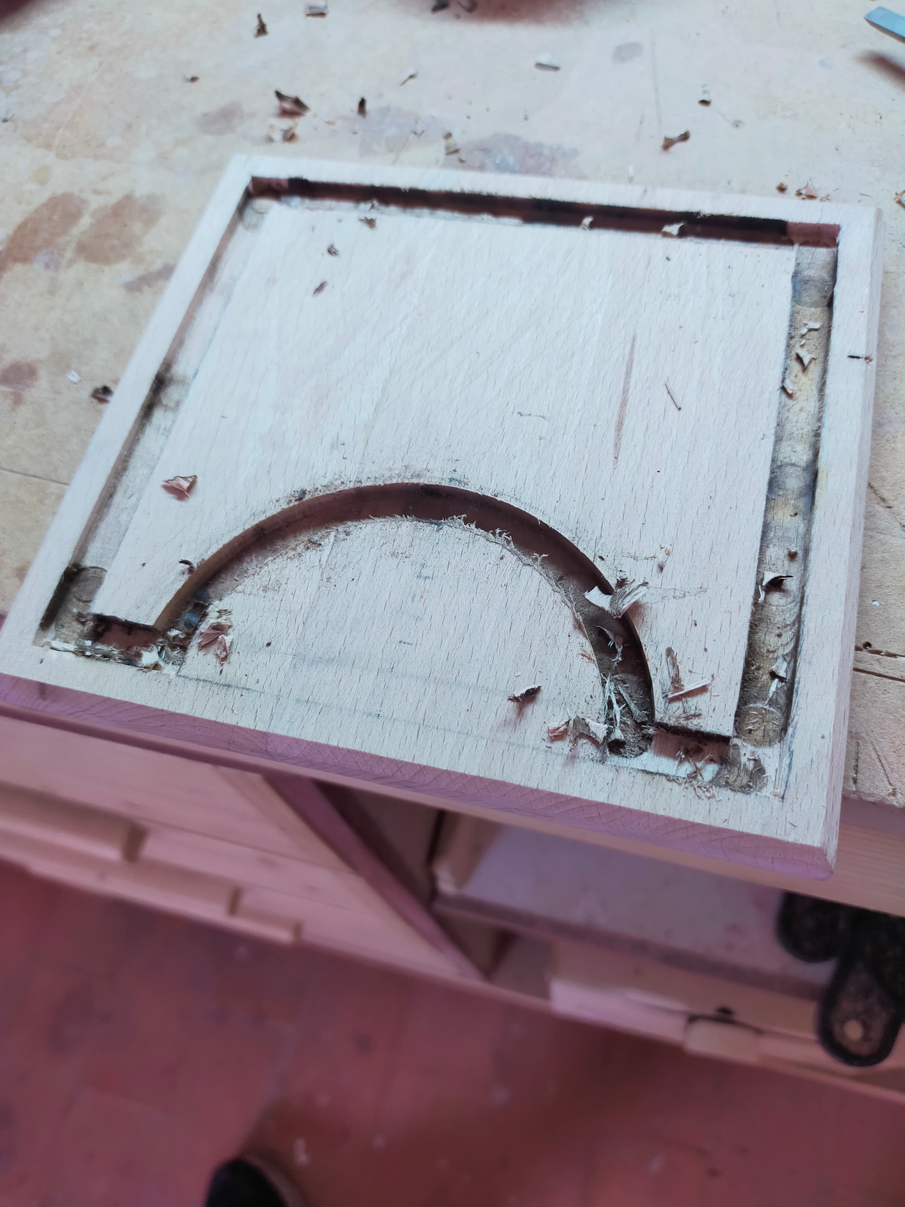

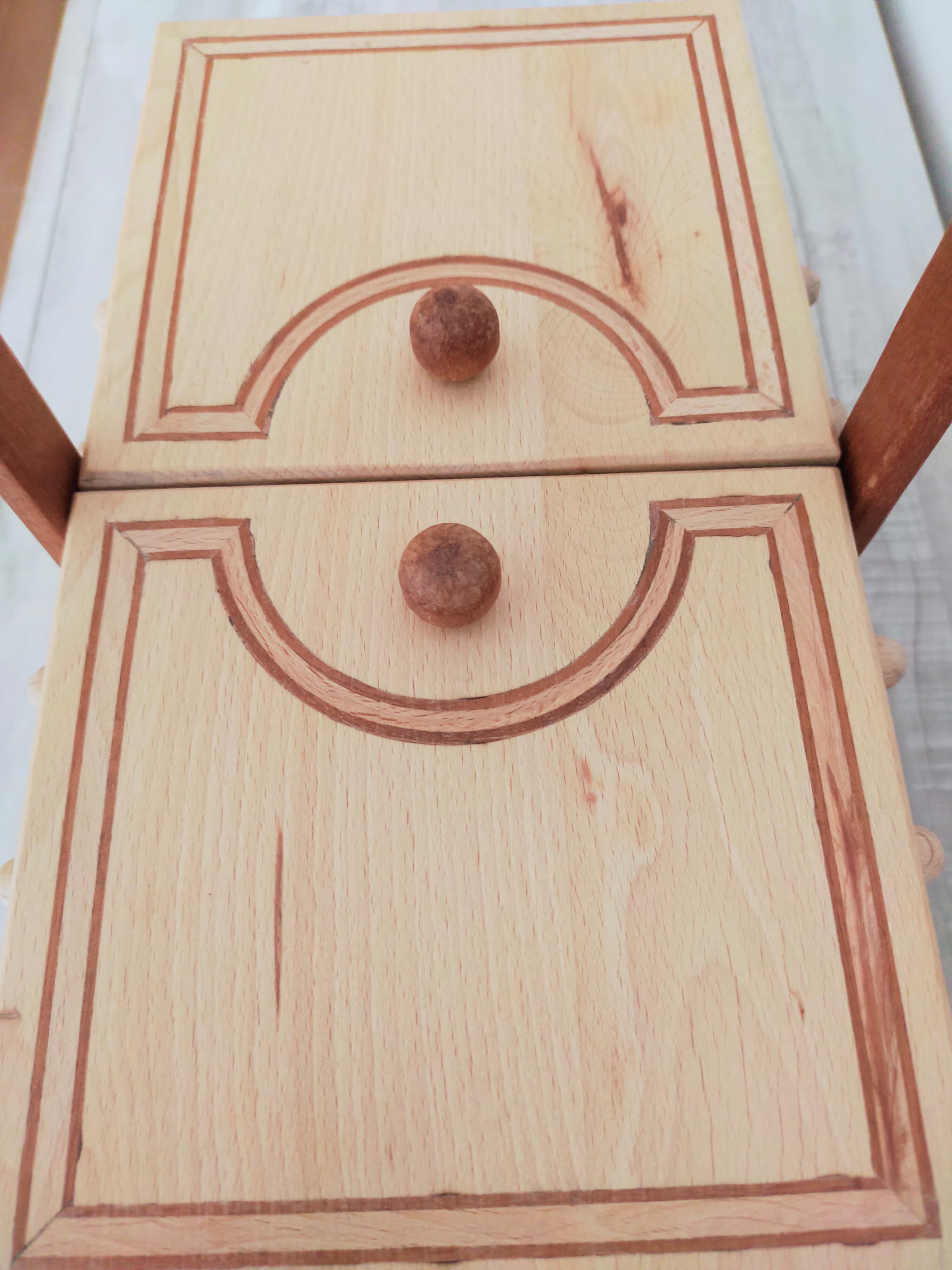

A las tapas les hago un rebaje para incrustarle unas tiras

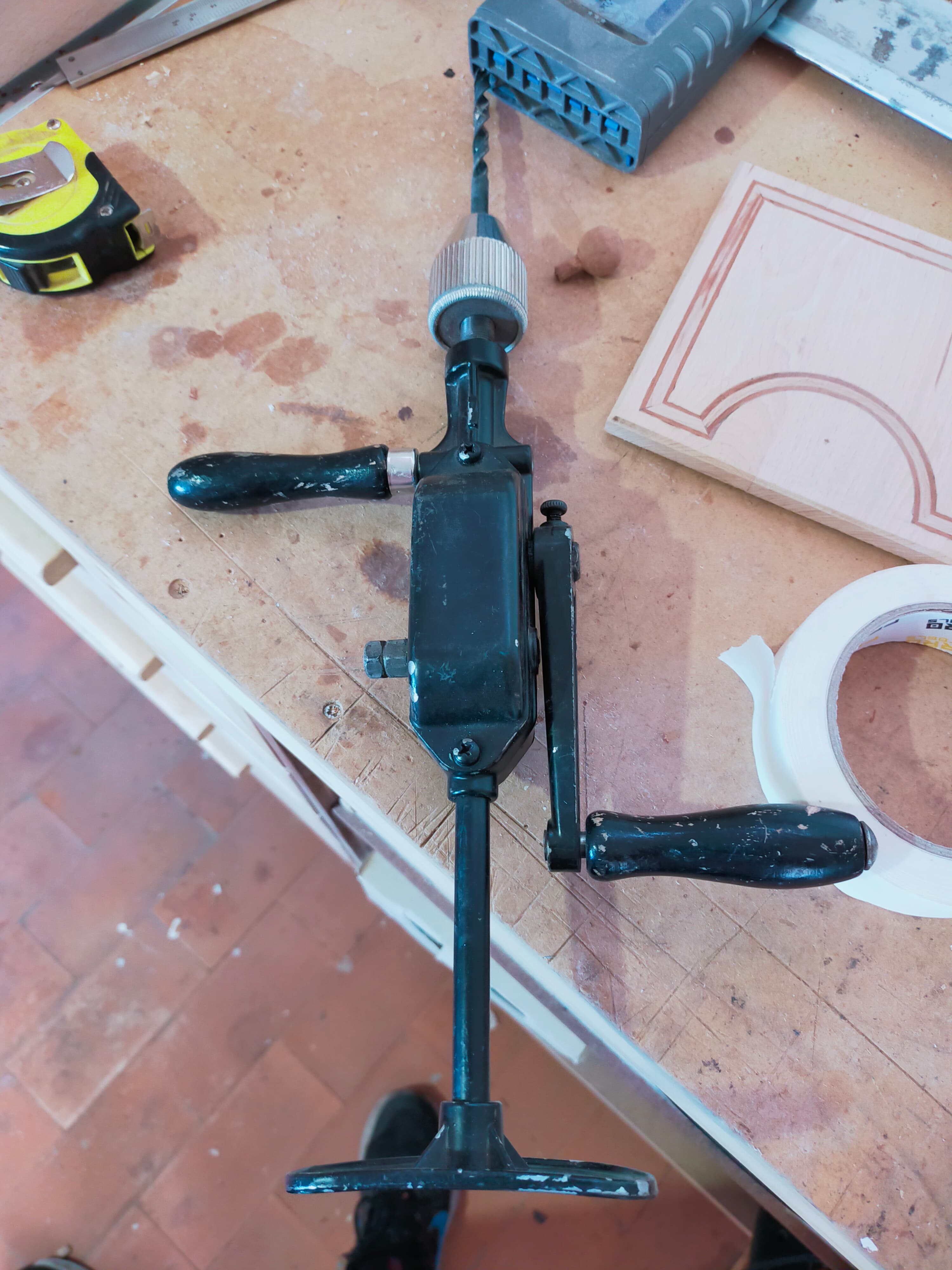

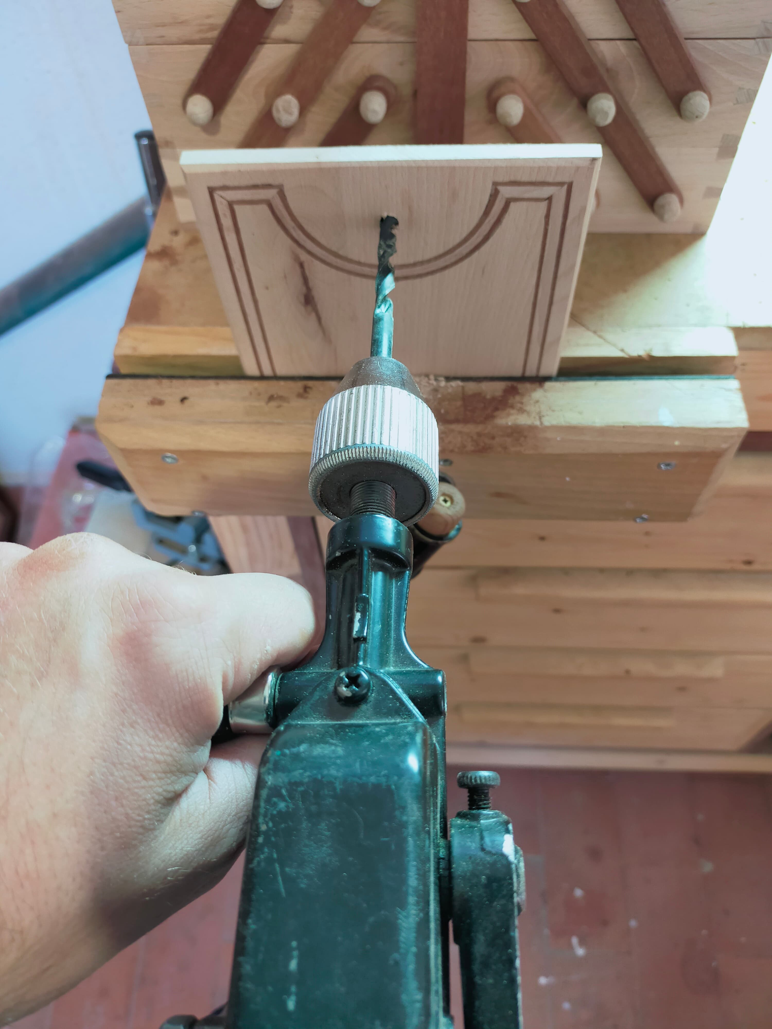

Con mi juguete nuevo que me compré en el mercaillo de 2° mano hago los agujeros para los tiradores

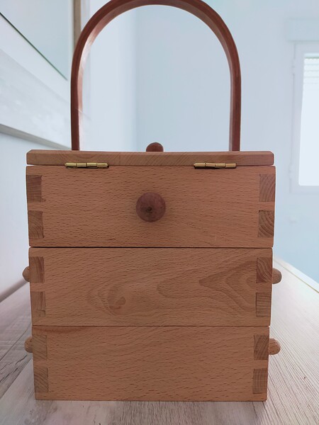

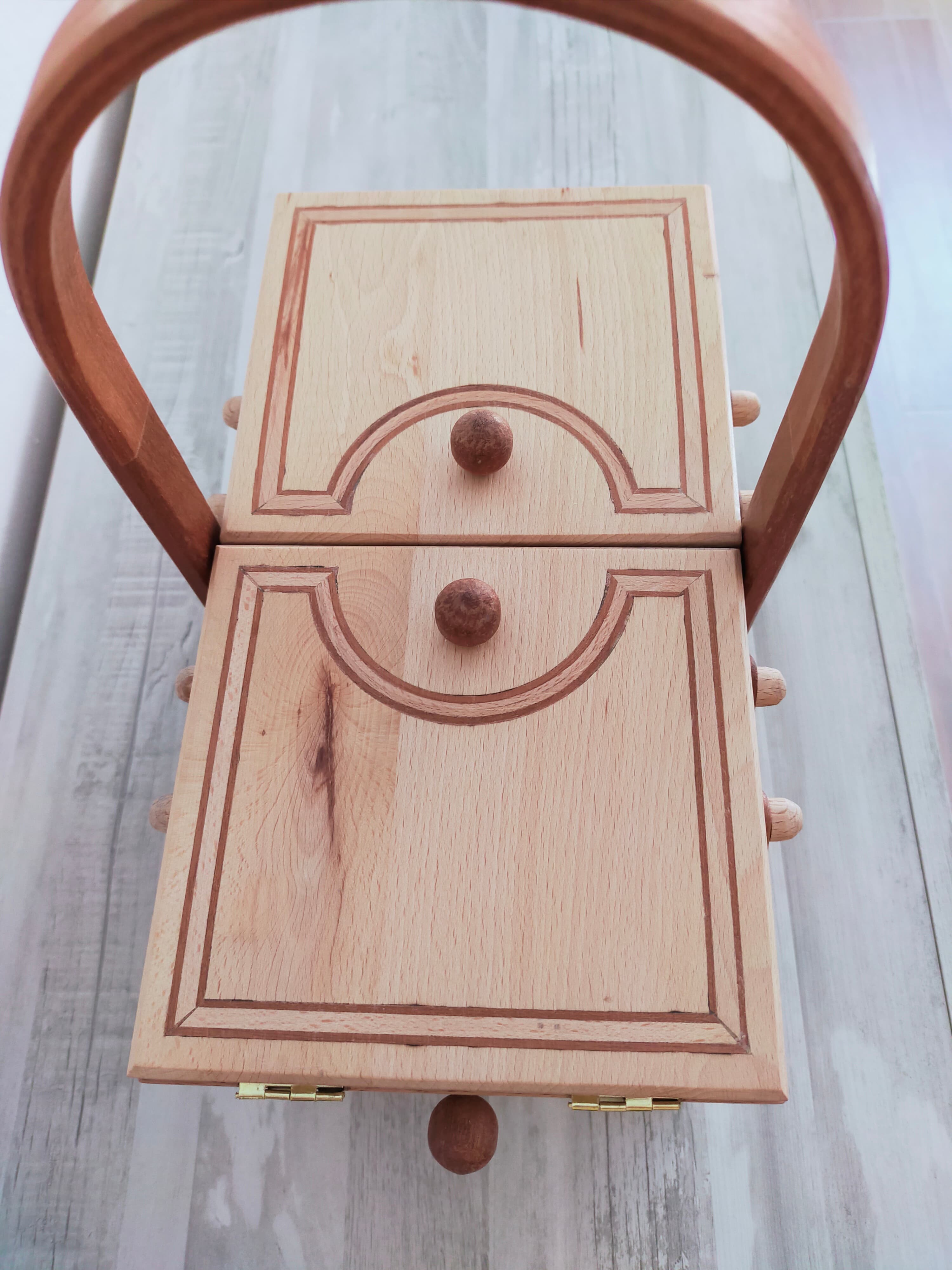

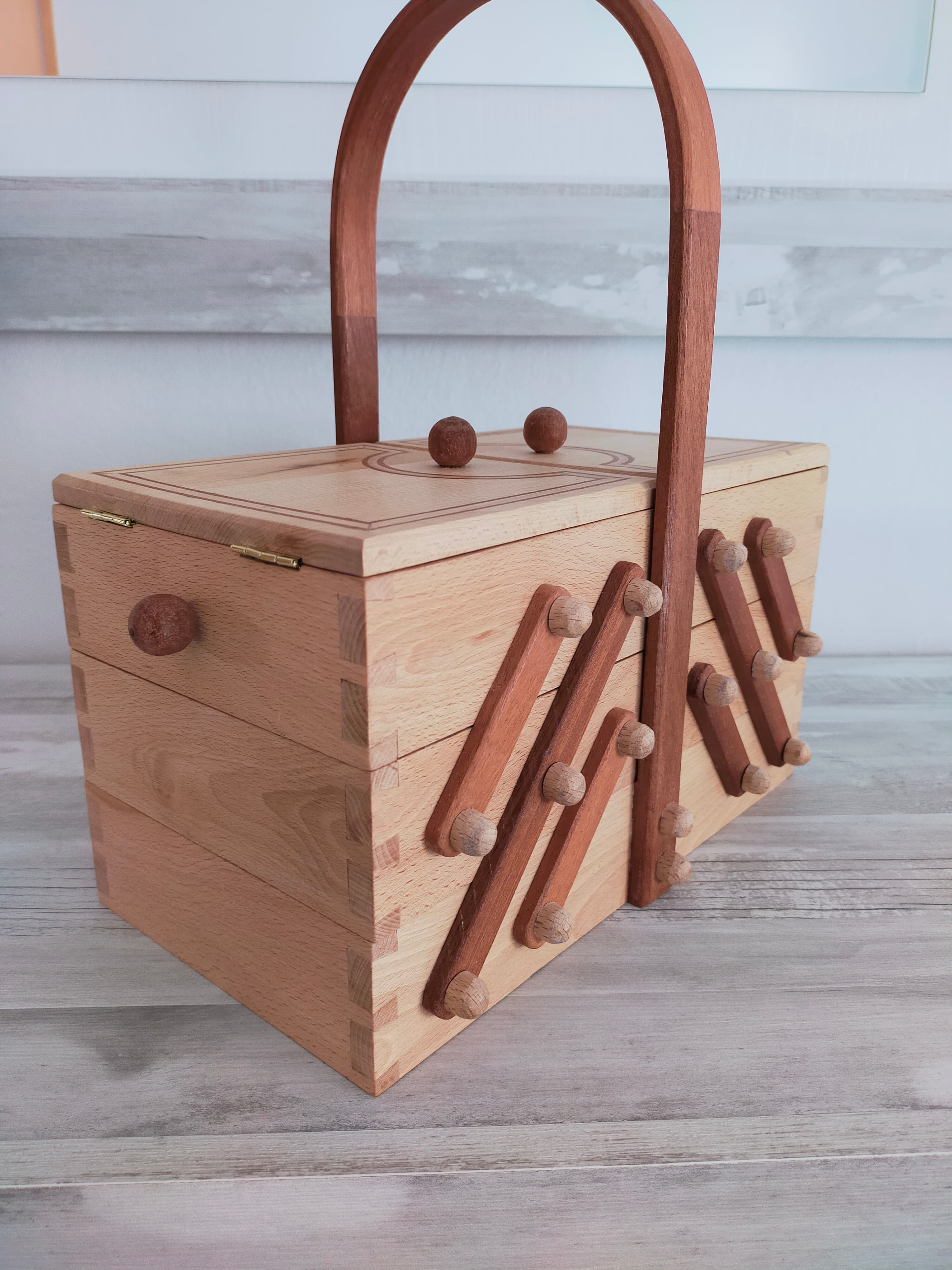

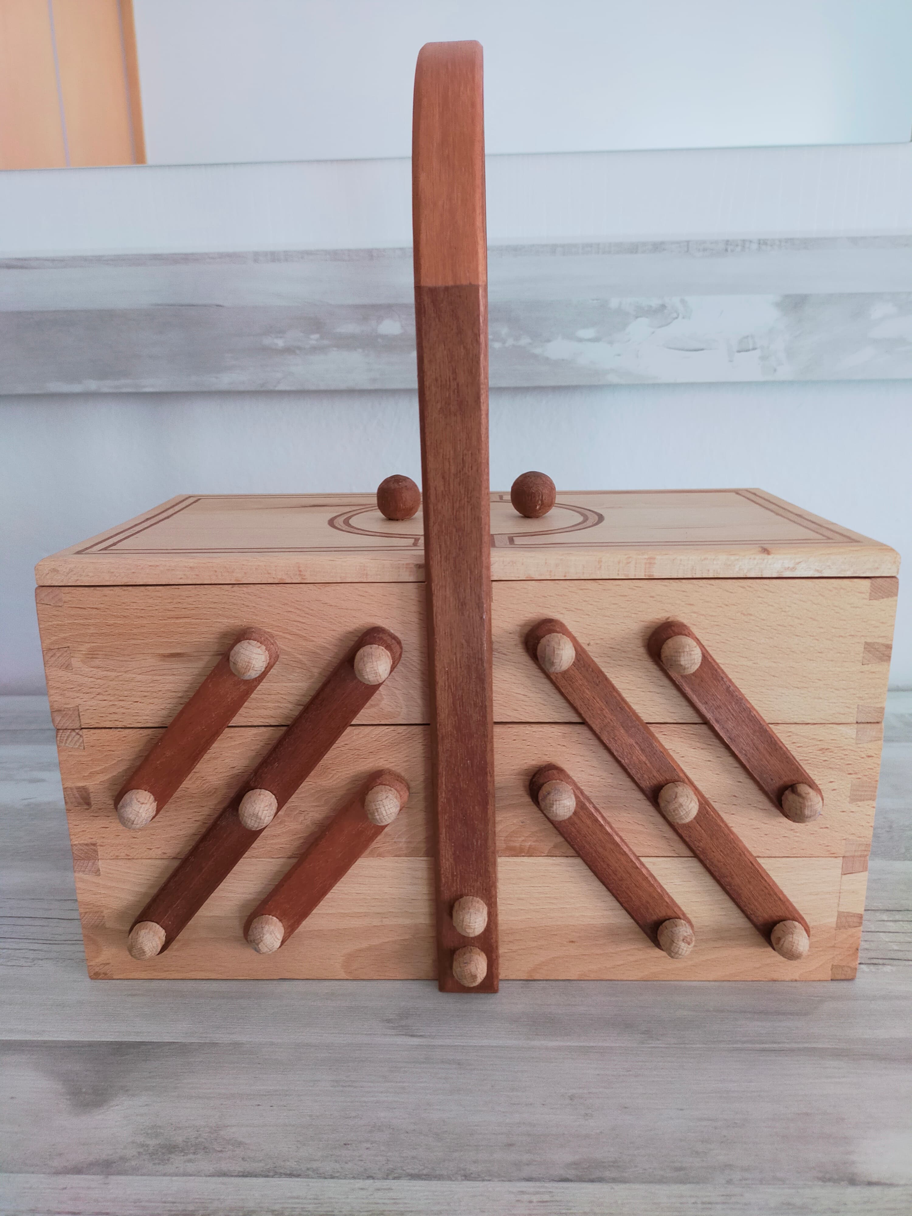

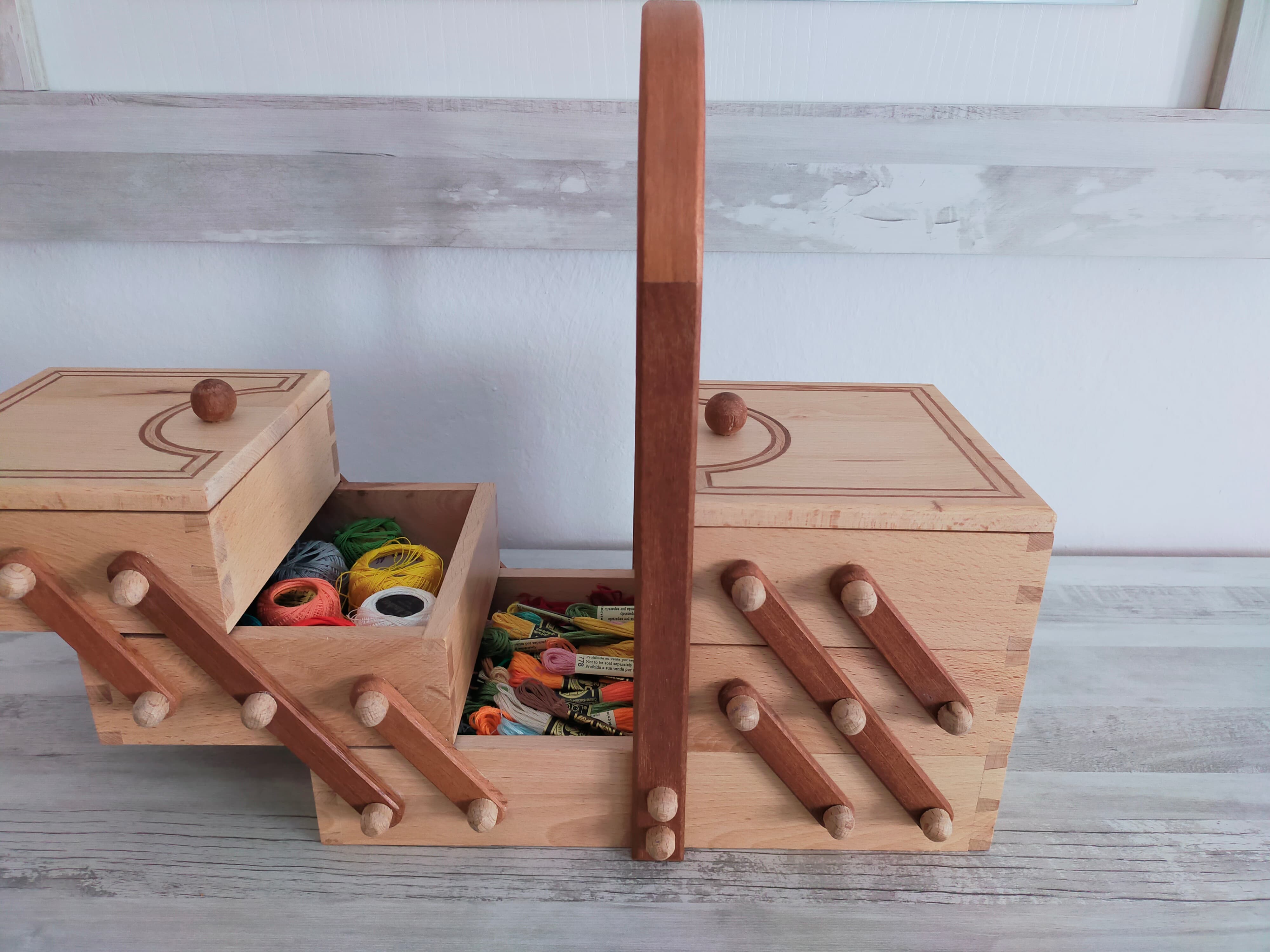

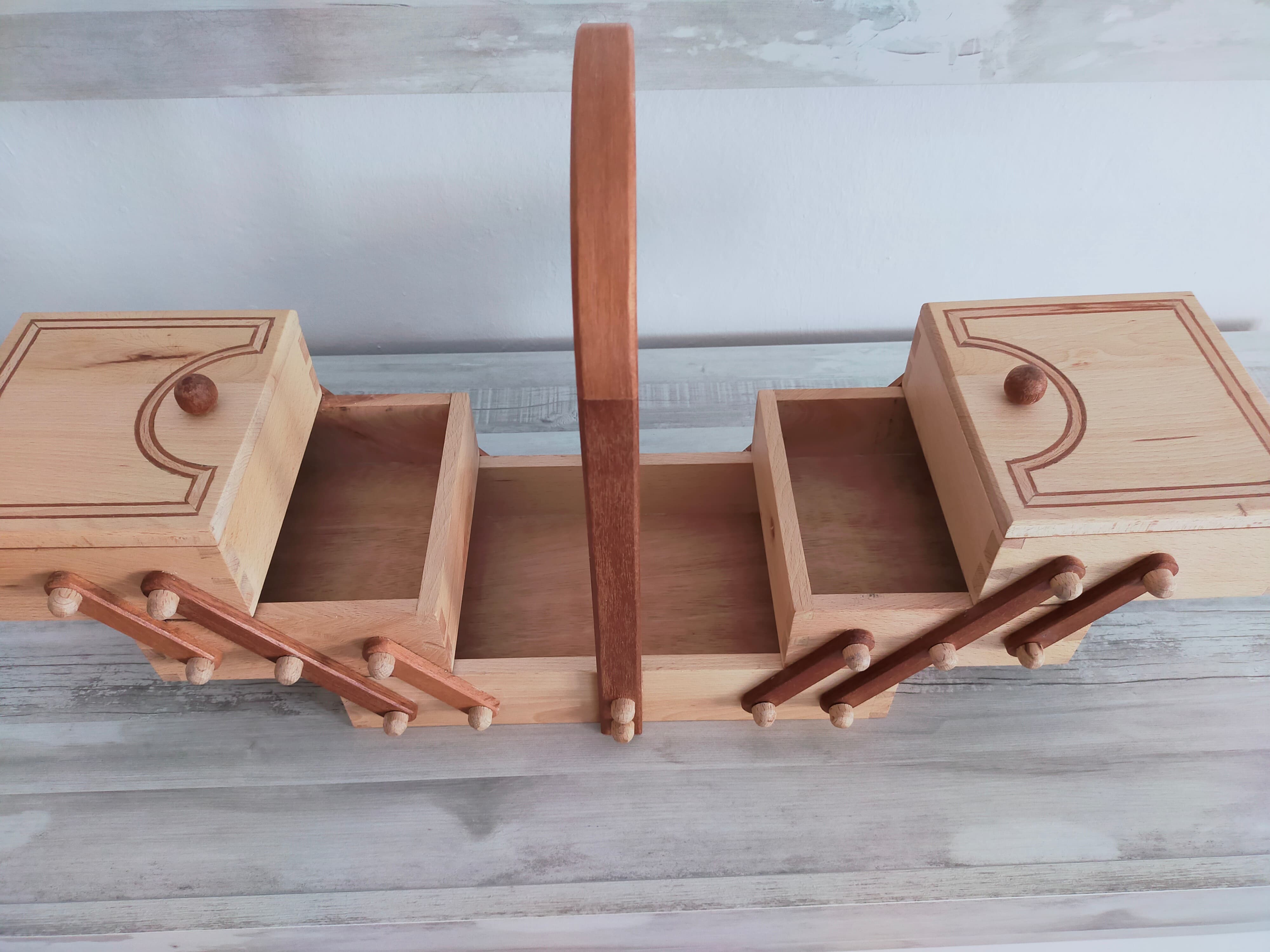

Y ya está terminado
Y esto es todo amigos, espero que os haya gustado
