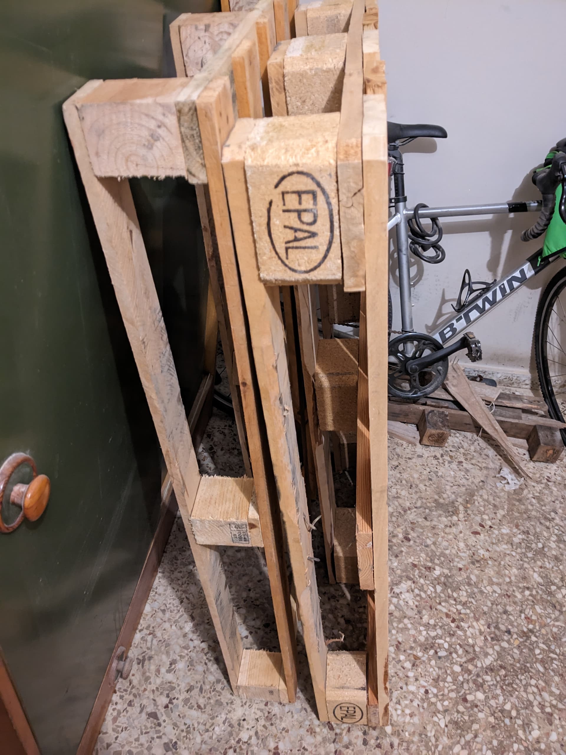

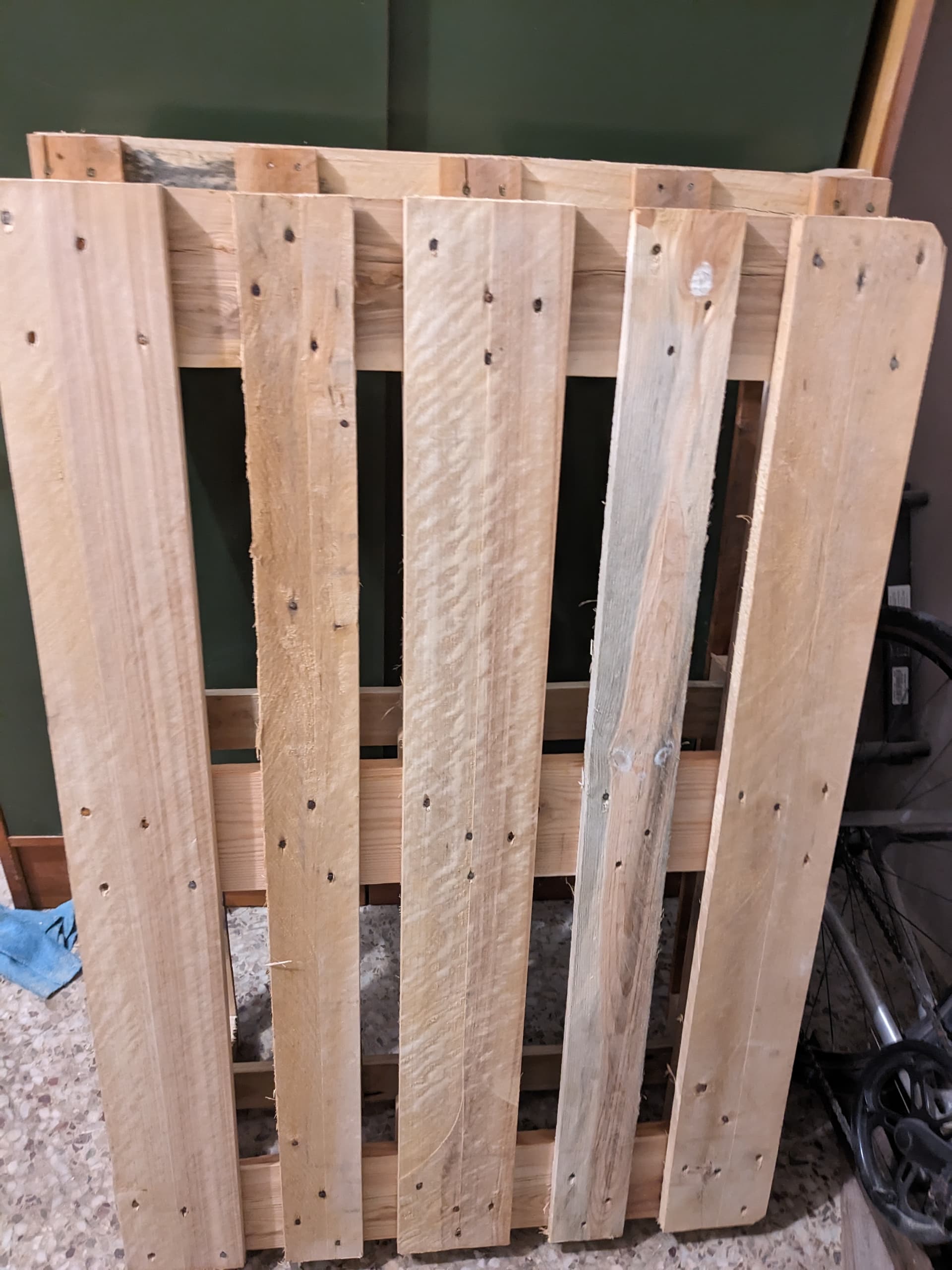

Estoy muy de acuerdo con el Sr. Presidente, un tablero barato a la pared y aprovecharía los palet para hacer los listones, preparar el tablero con tablas de palet es una buena faena

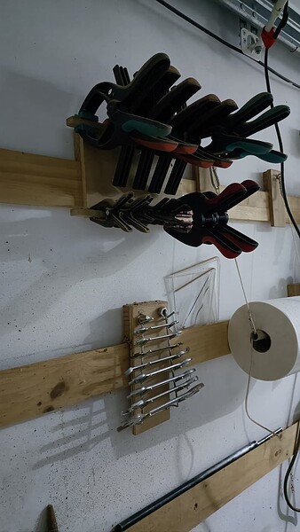

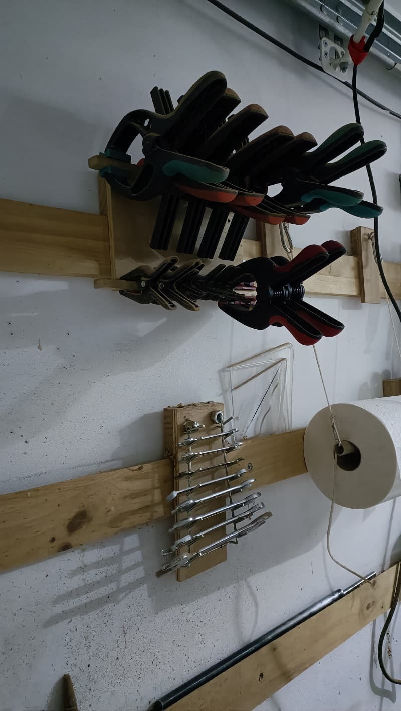

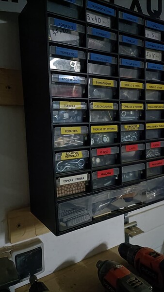

Lo prometido es deuda, asi que aqui van unas cuantas fotos mas de “inventos” para el listón francés.
Lo que os decía de adaptar estructuras/soportes/cachivaches al listón francés:
Caja de ordenación del Lidl
Regleta de enchufes y abajo una barra imantada, para pequelas cosas.
Soporte para llaves y el cutre (pero funcional) para la bobina de papel.

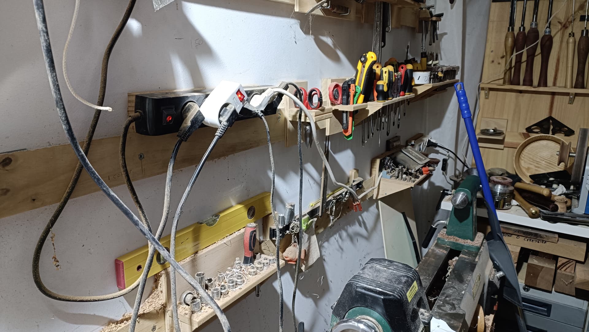

Y por último lo que hablaba de ponerlo detrás de alguna máquina de desprensa viruta:
Sabía que iba a ser una guarrada ponerlo detrás, pero me sigue siendo muy útil tener todo a mano.
Estoy mirando para aprovechar el mismo listón francés para hacerle un soporte para la boca de aspiración de 100 mm… veremos a ver que sale.

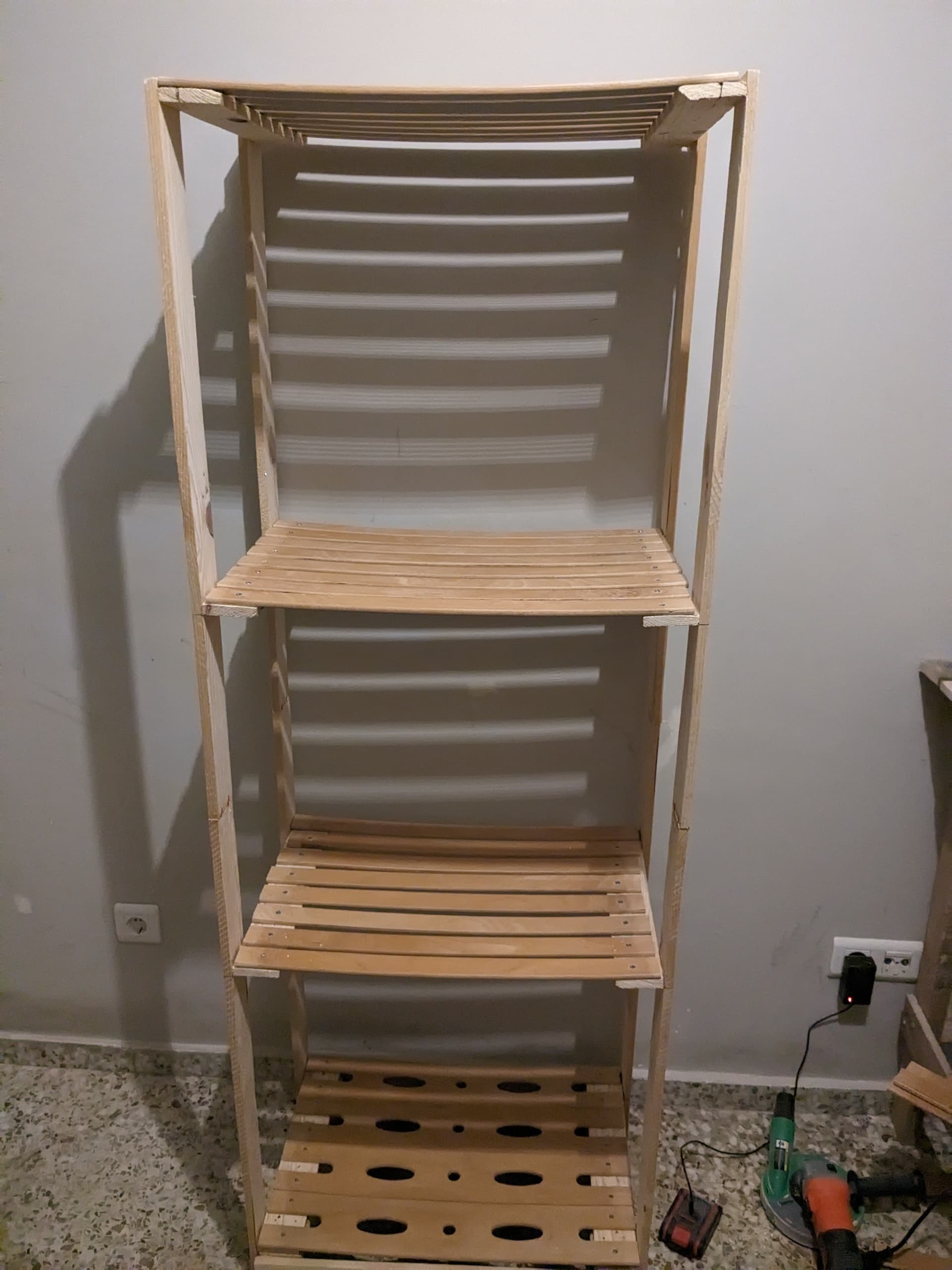

Actualizo con algunas cositas que he ido haciendo :stuck_out_tongue:
Para empezar me he montado una estanteria, para lo cual tuve que unir con espigas dos tramos en los cuatro “pilares”
Lo que compone las baldas son lamas del somier que desmonté hace unas semanas, la verdad que ha quedado medianamente resistente ^^
Ha quedado tal que asi (falta anclarla a la pared con dos escuadritas que pretendo poner hoy)
Y… mirad el caramelito que me encontré ayer abandonado :frowning:
Esta semana que tengo vacaciones me voy a poner con el panel francés para guardar la herramienta que lo tengo todo tirado por ahi jejjeje
Poco a poco vas haciendo cosillas, está genial. La estantería me asusta un poco. Si no quieres usar más material, yo cortaría los listones longitudinalmente a la mitad y encolaria las dos mitades una sobre otra para aumentar la sección (haciendo coincidir el final de una con la mitad de otra y así te olvidas de los tubillones) y conseguir puntales más resistentes. Usaría, también, escuadras de metal para sostener los estantes. Y por último, para evitar mi Toc, colocaría las baldas al revés, de forma que al flexar cuando coloques peso, queden rectas.
