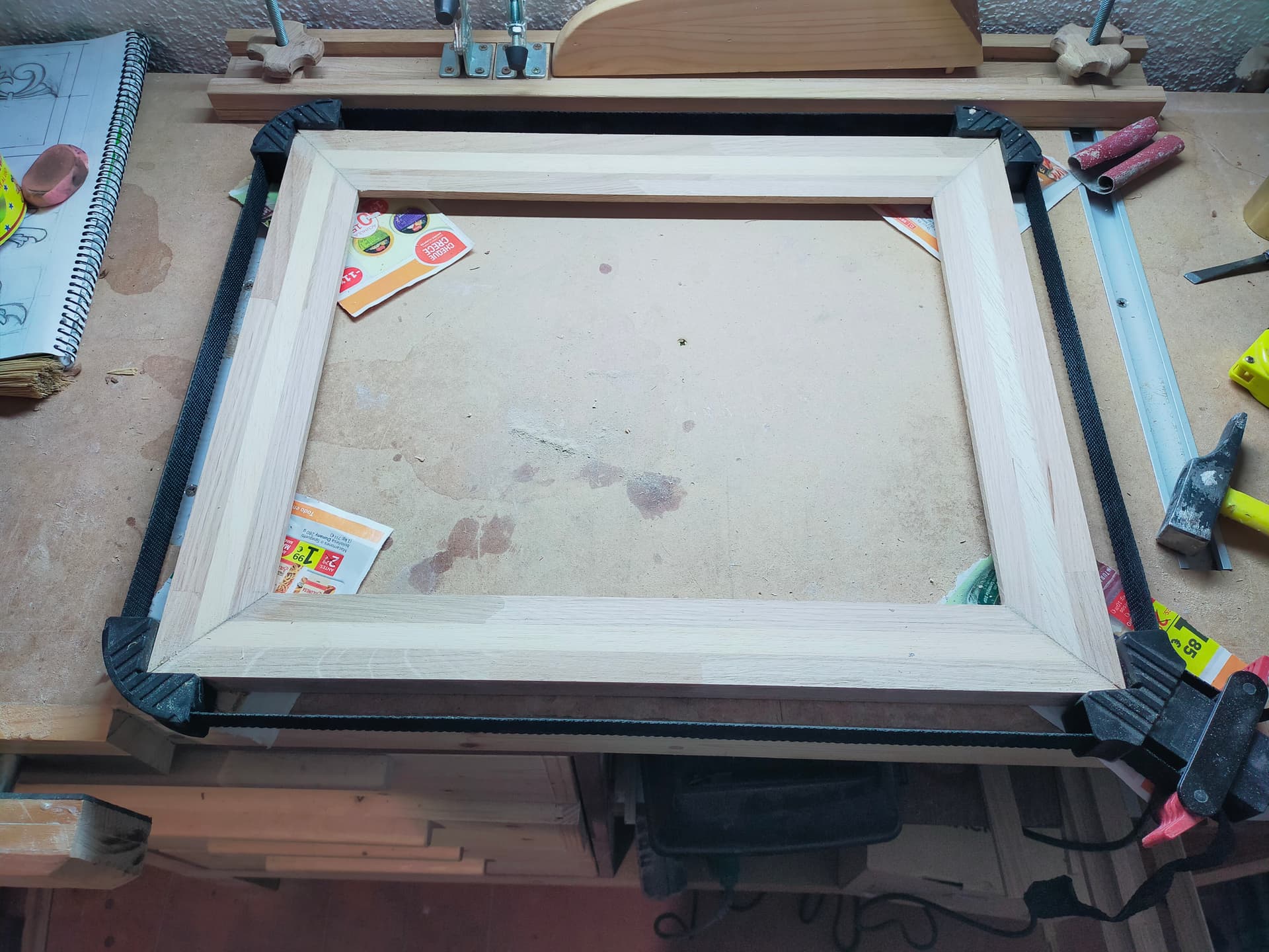

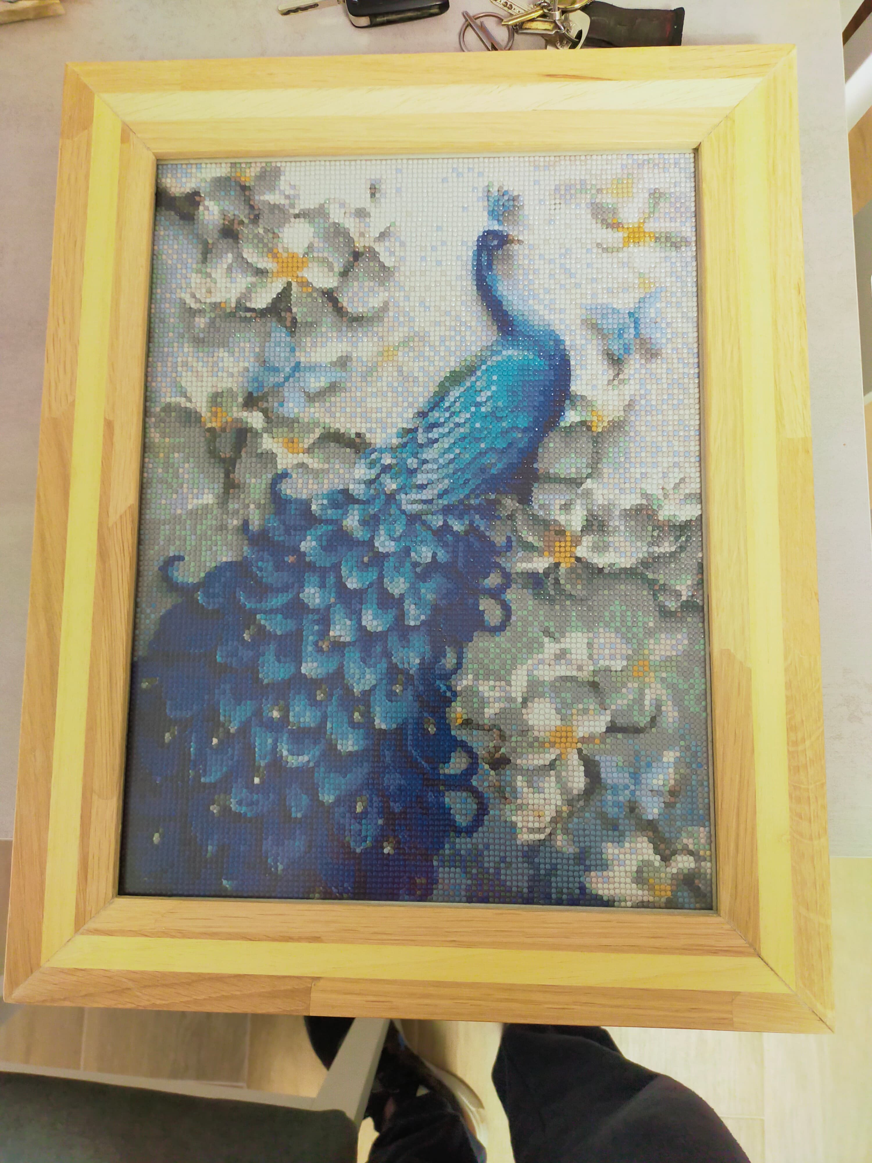

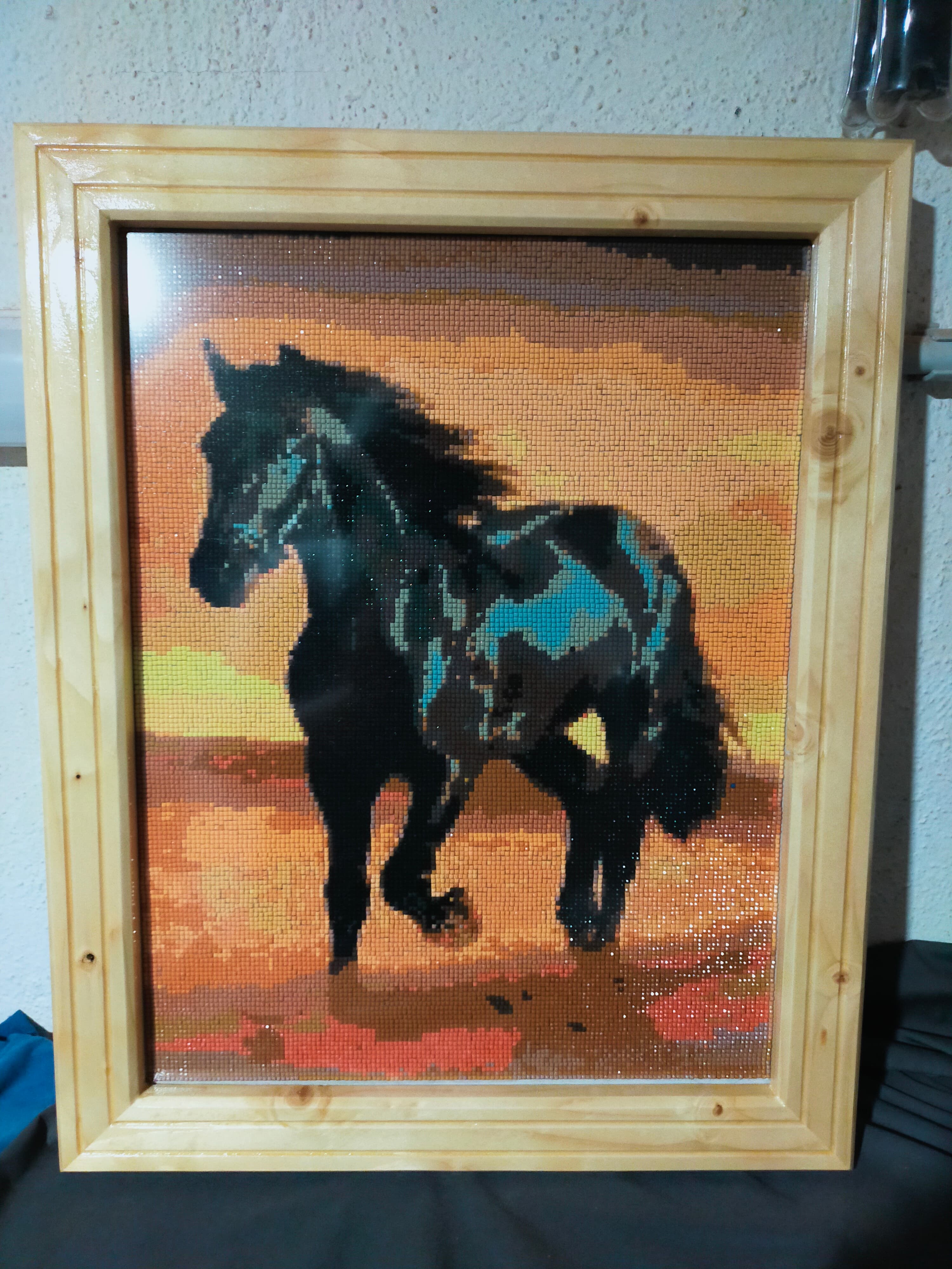

Buenas noches y feliz año a todo el foro. Pues resulta que a mi novia le ha dado por hacer cuadros de Diamond paint y quiere que yo se los enmarque. Este es el primero que he hecho, no tiene mucha ciencia pero os lo quería mostrar

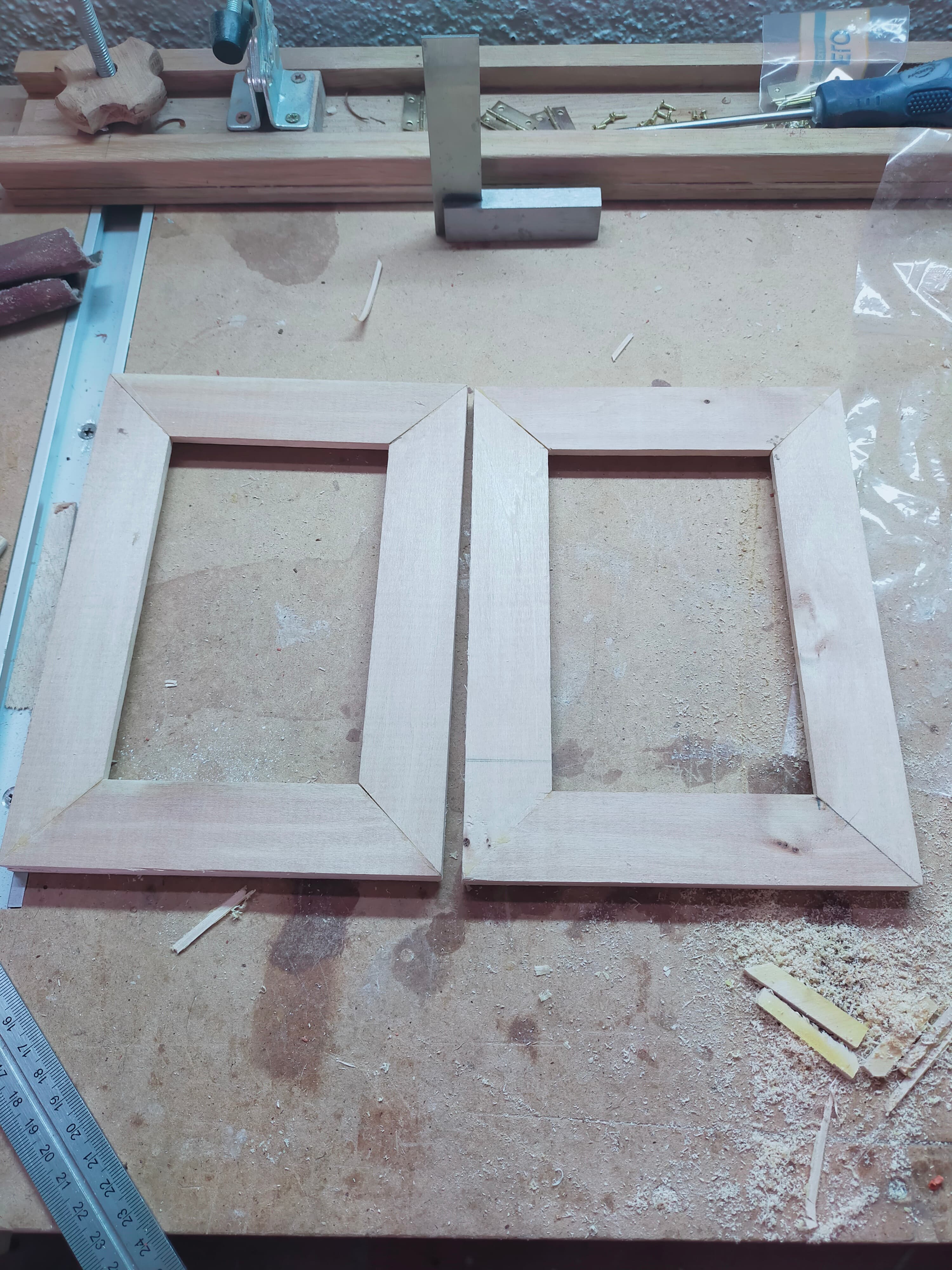

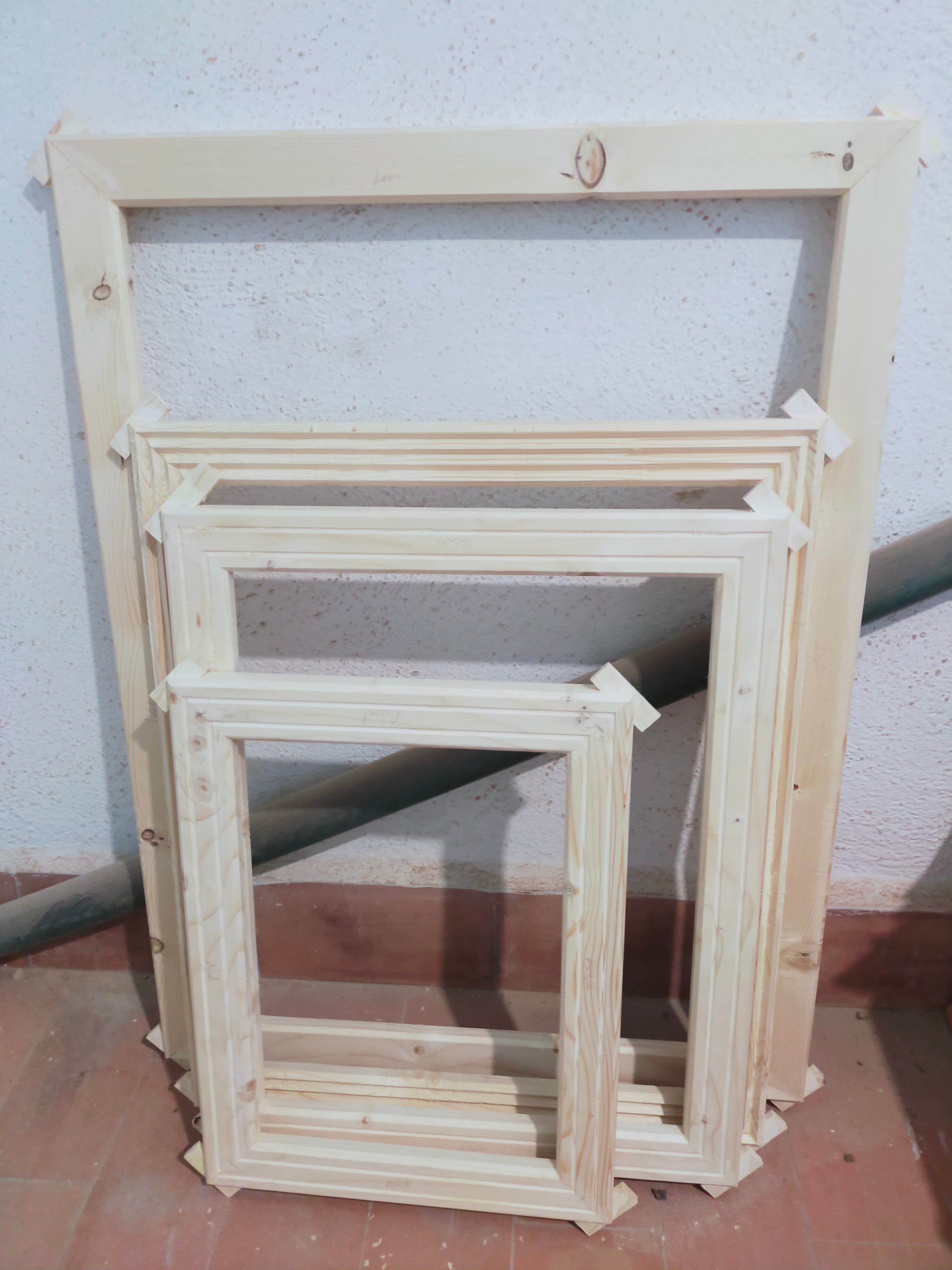

Encolando el marco

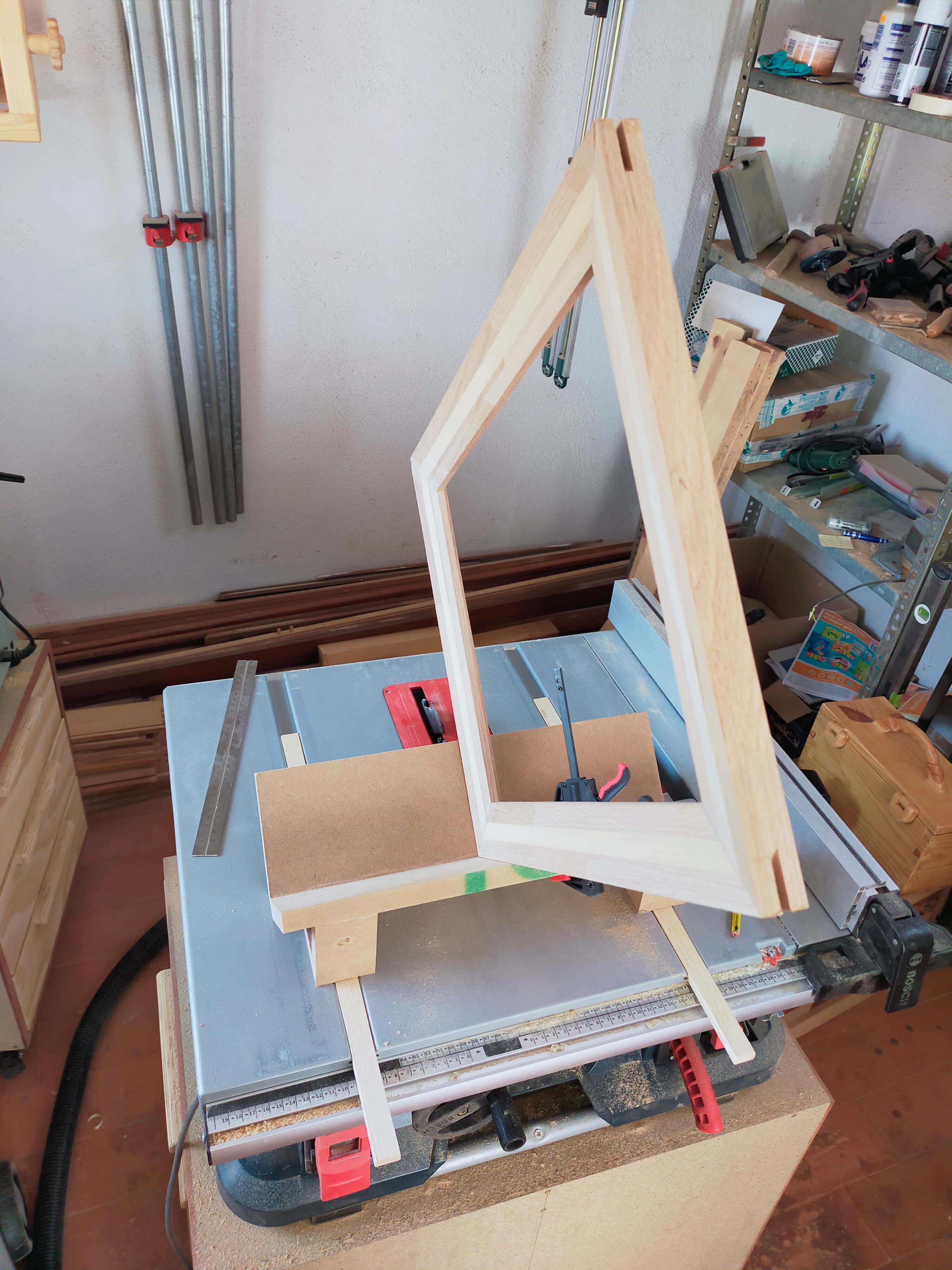

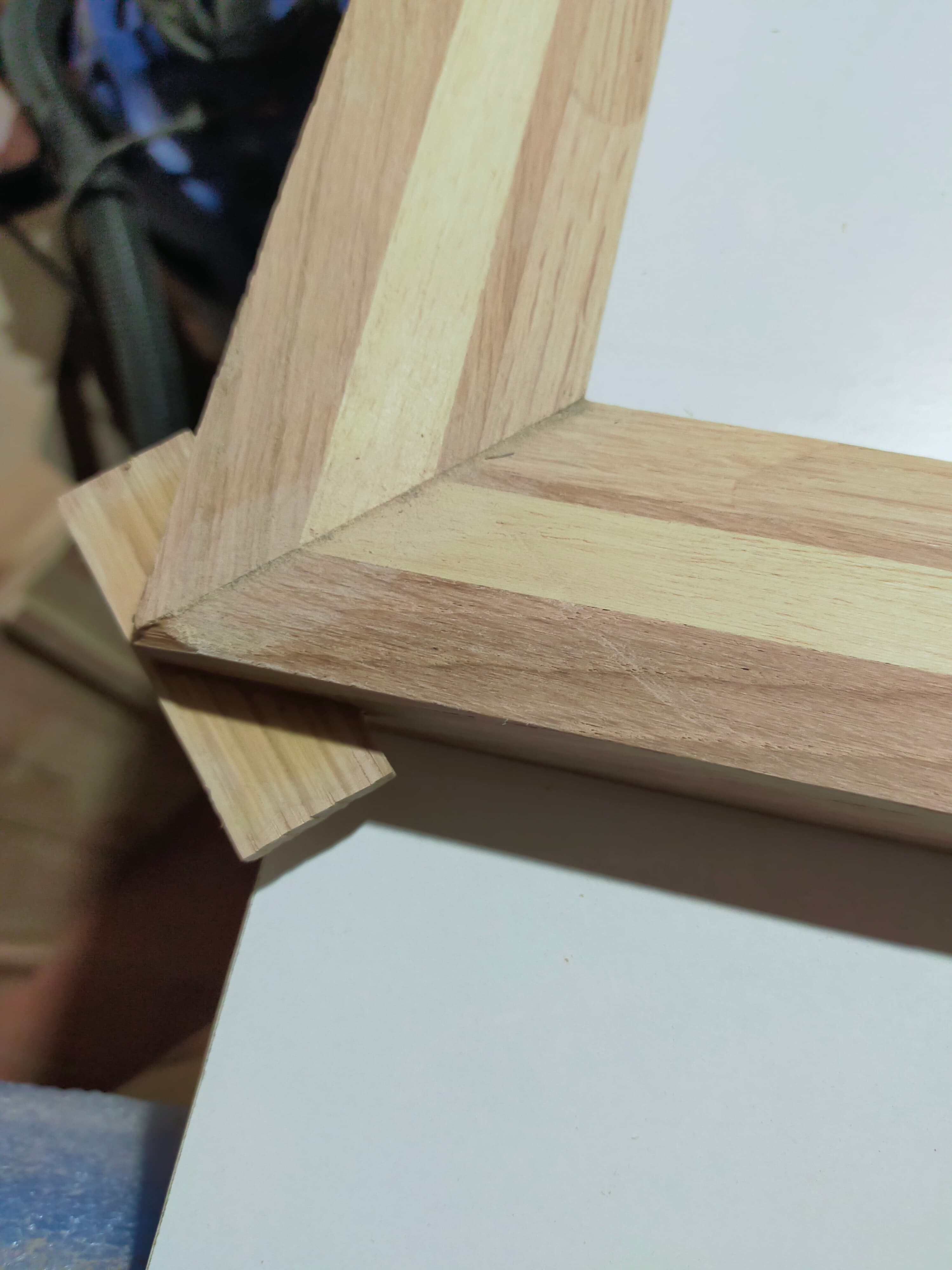

Reforzando los ingletes

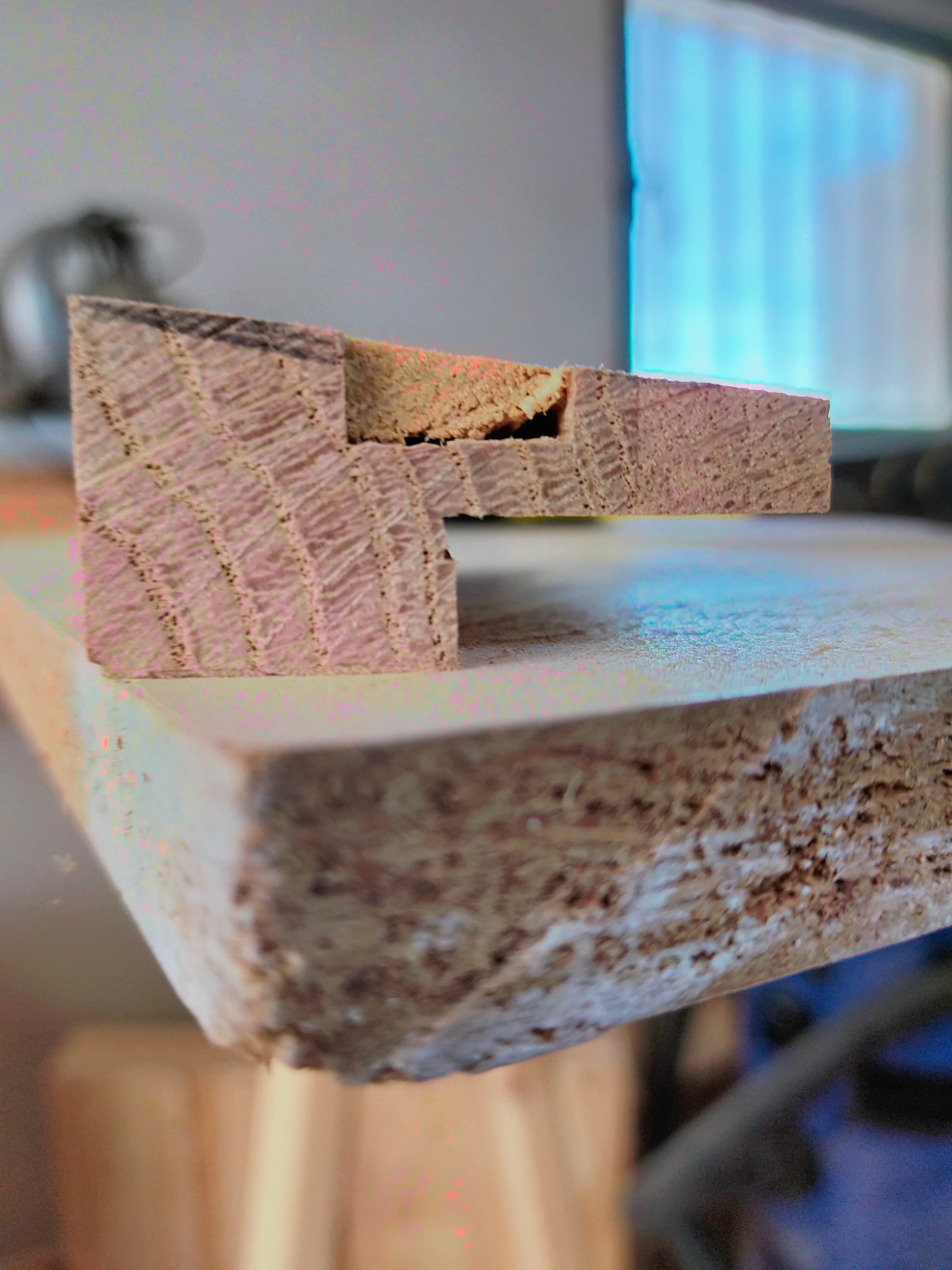

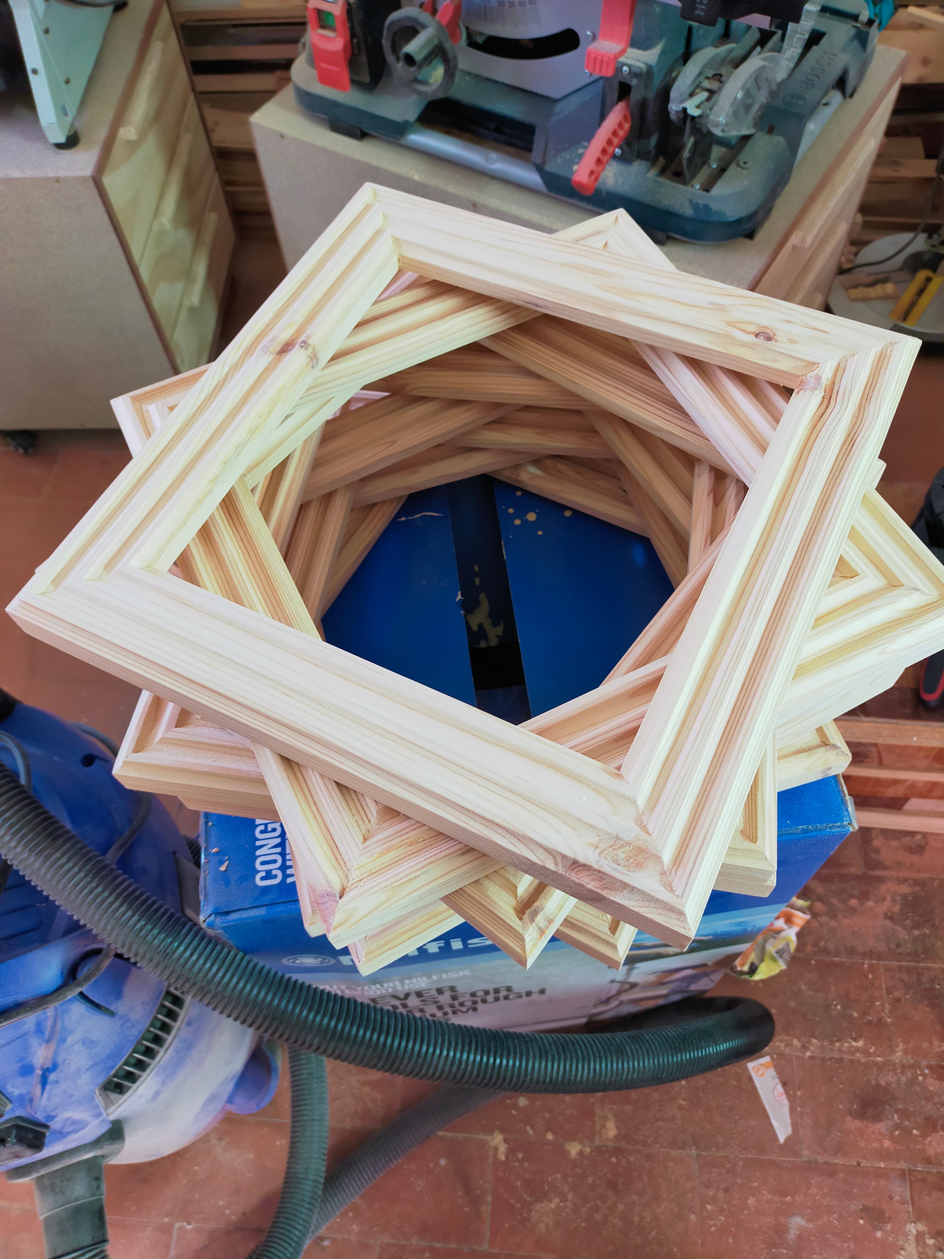

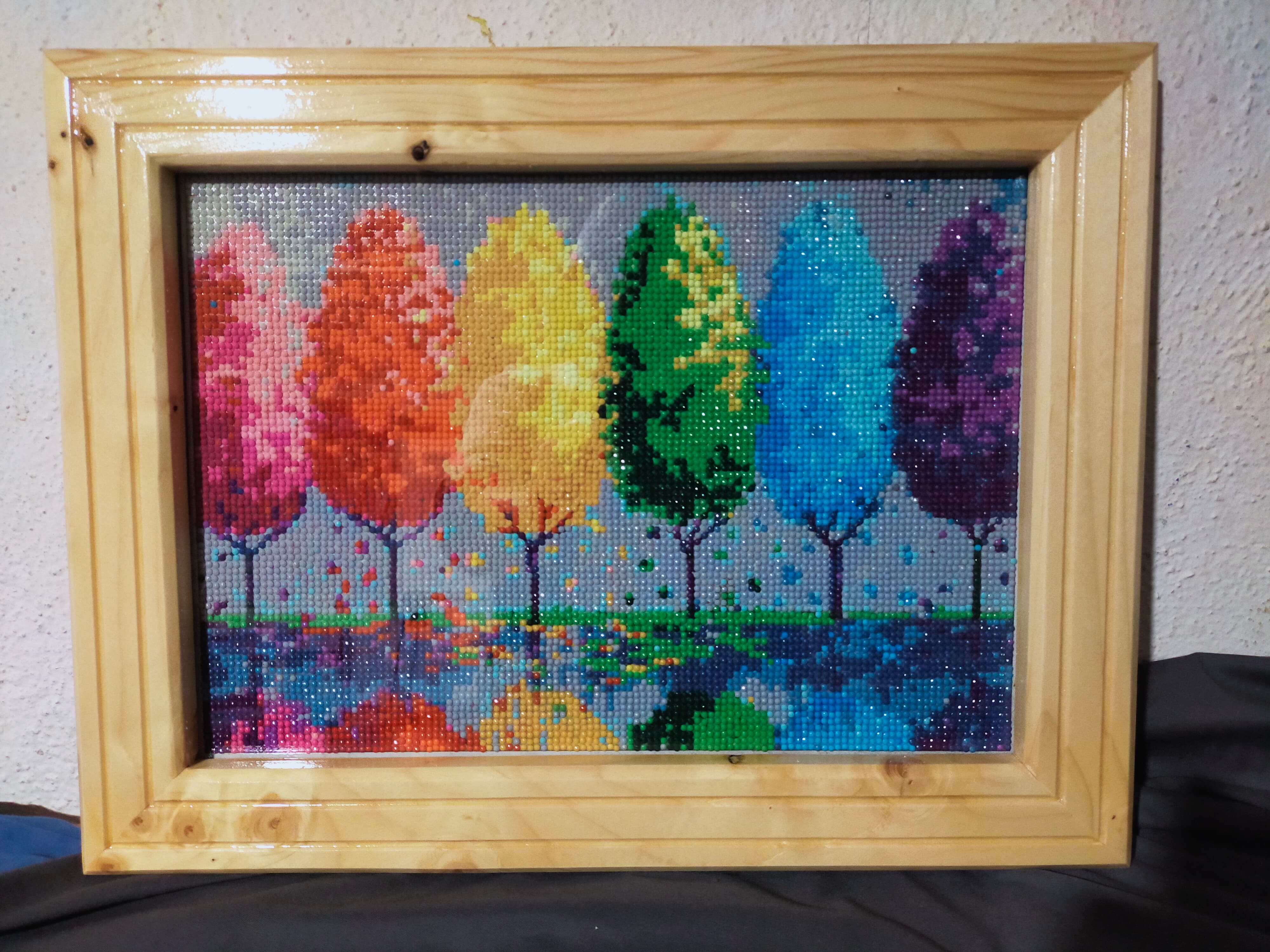

El perfil de las piezas donde se ve el mecanizado

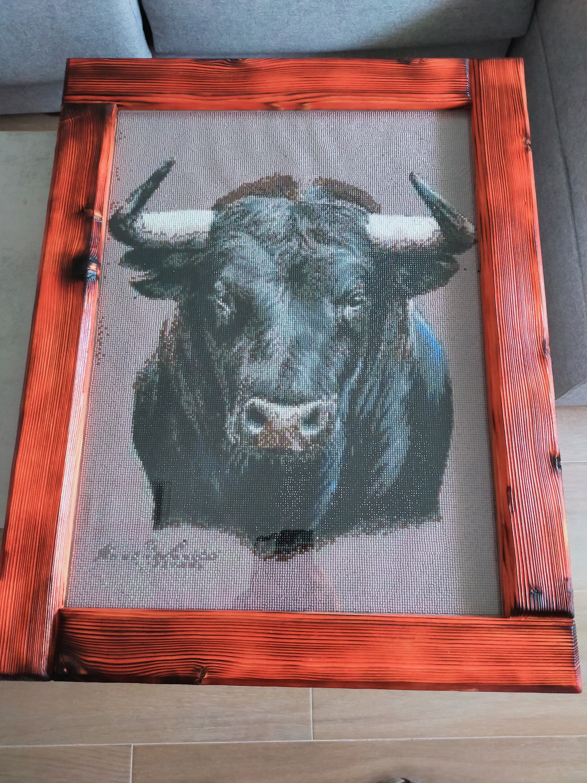

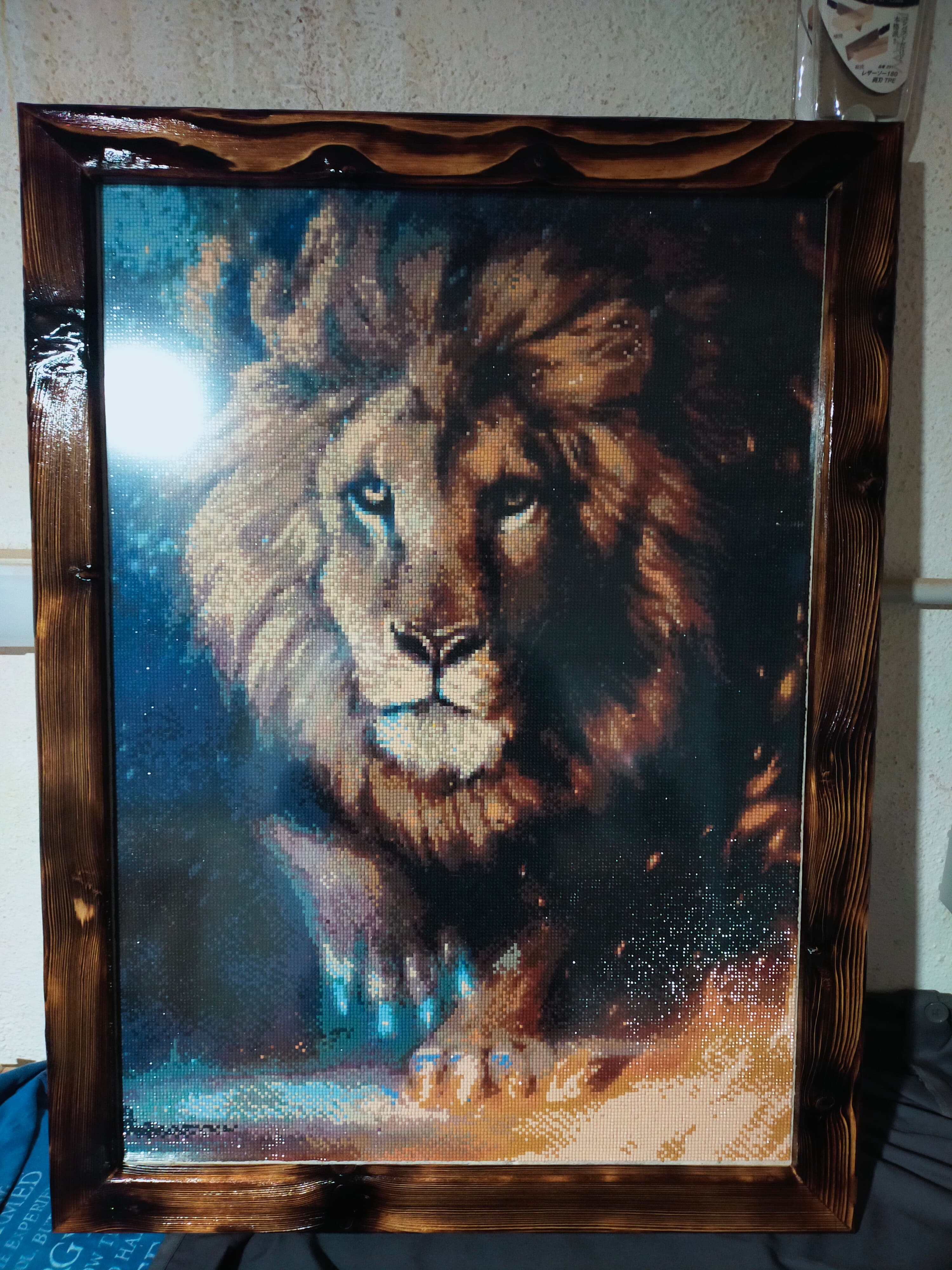

El resultado final. Espero que os haya gustado

Manolo, el marco solo lo has ensamblado o has fabricado la moldura tambien ???
Otra pregunta, que es Diamond Paint.
Hola @proteus, las molduras las he hecho yo a partir de la madera de una puerta de cocina, en la penúltima foto se ve el rebaje que hice para incrustarle los listones claros y luego le di la inclinación.
Son como una especie de diamantes de colores y a cada color se le asigna un número y entonces se van pegando sobre una plantilla que va numerada con el color que corresponde, más que nada es un trabajo de paciencia

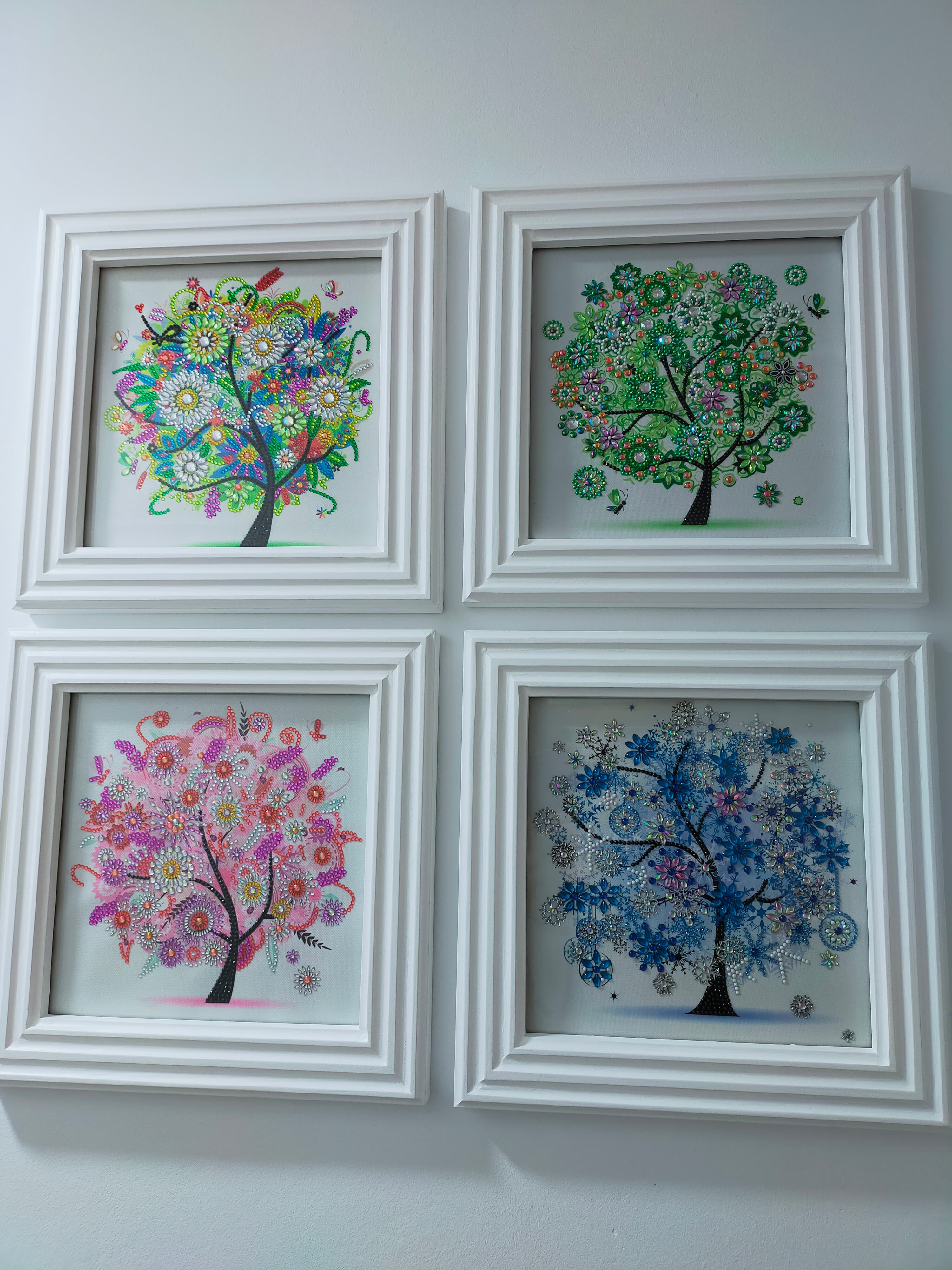

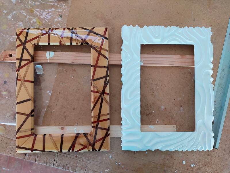

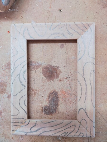

Buenas noches, aquí un par de marcos más. Están hechos en madera de tilo

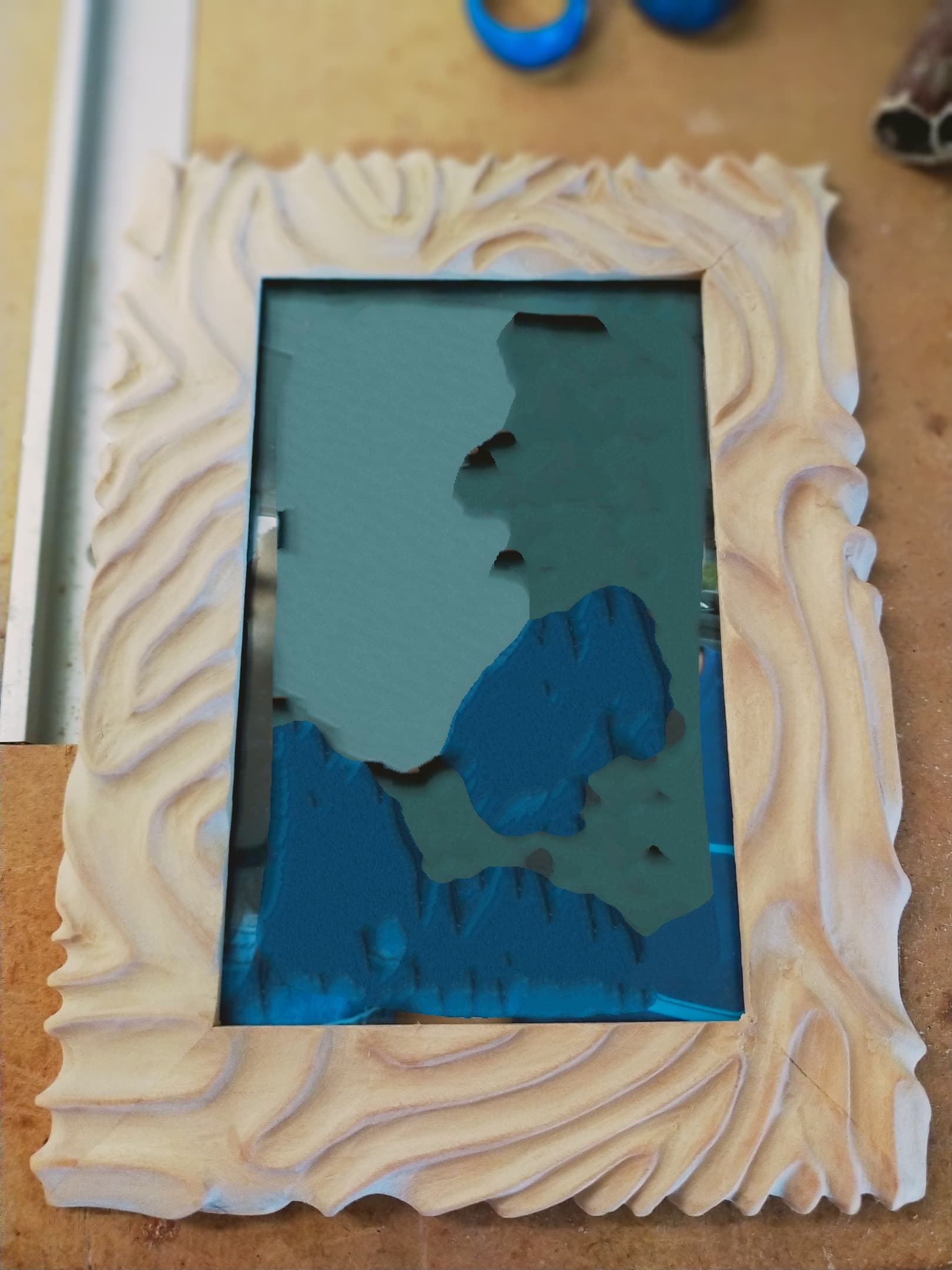

A uno le he tallado como unas olas

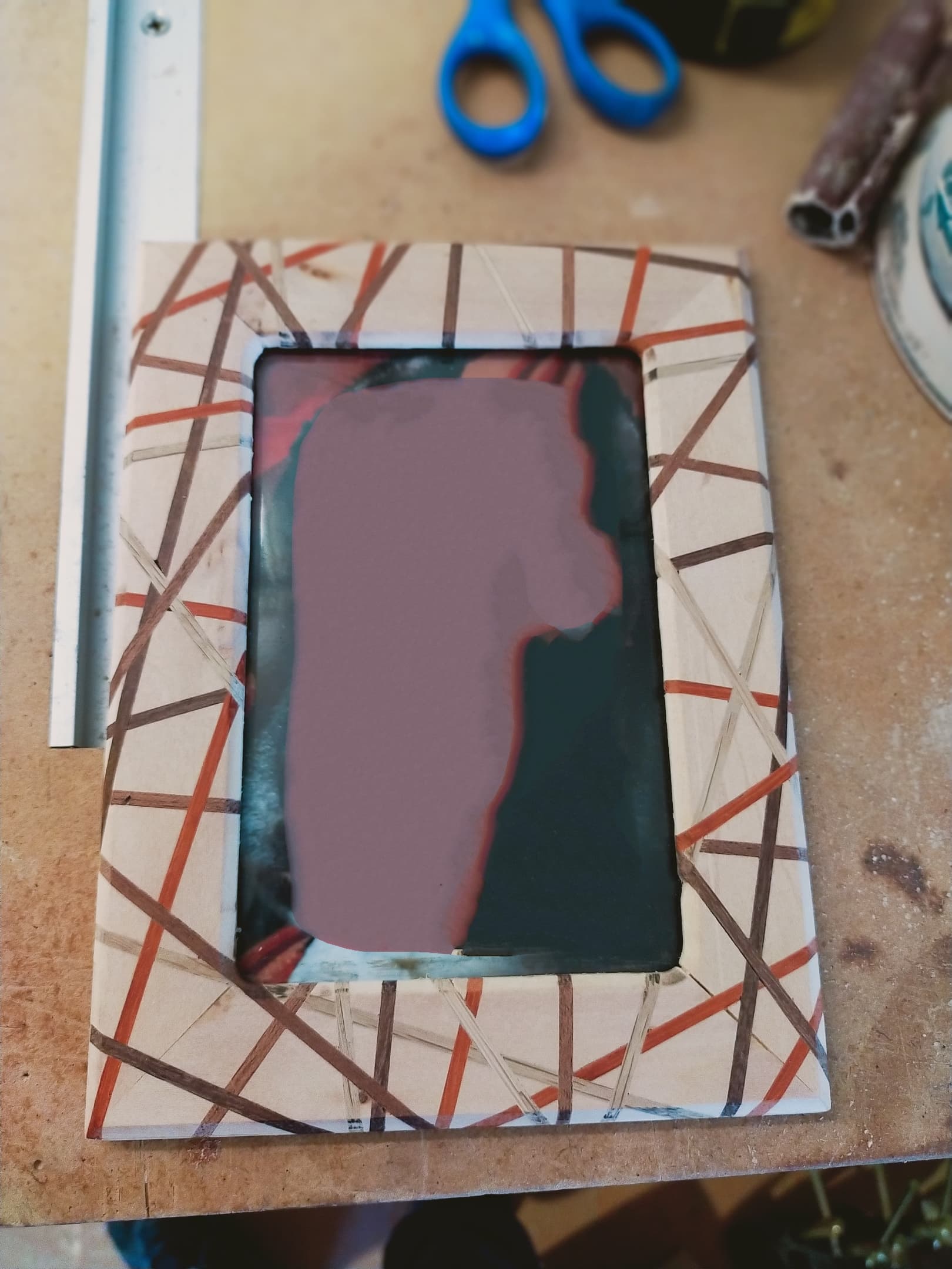

Y al otro le he incrustado listoncillos de madera de forma aleatoria
Uno va lacado en blanco y el otro va acabado con barniz sintético brillante
Espero os haya gustado

Marcos muy originales. La incrustacion como lo has elaborado? La talla con dremel?
No, está tallado con gubias y al otro le he pasado canales con la sierra de mesa y le ponía los listoncillos y cuando secaban le iba cruzando más canales y así todo el rato

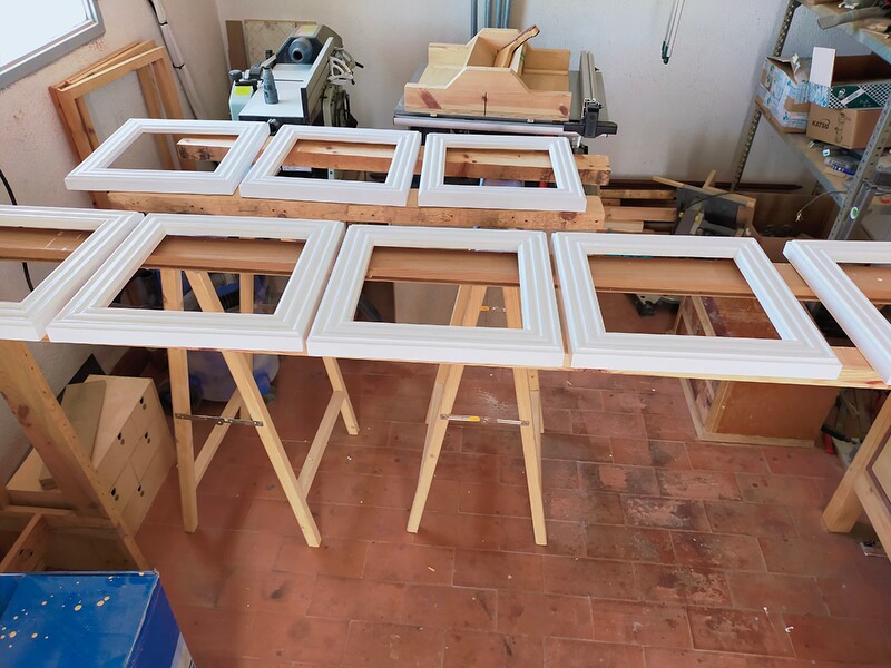

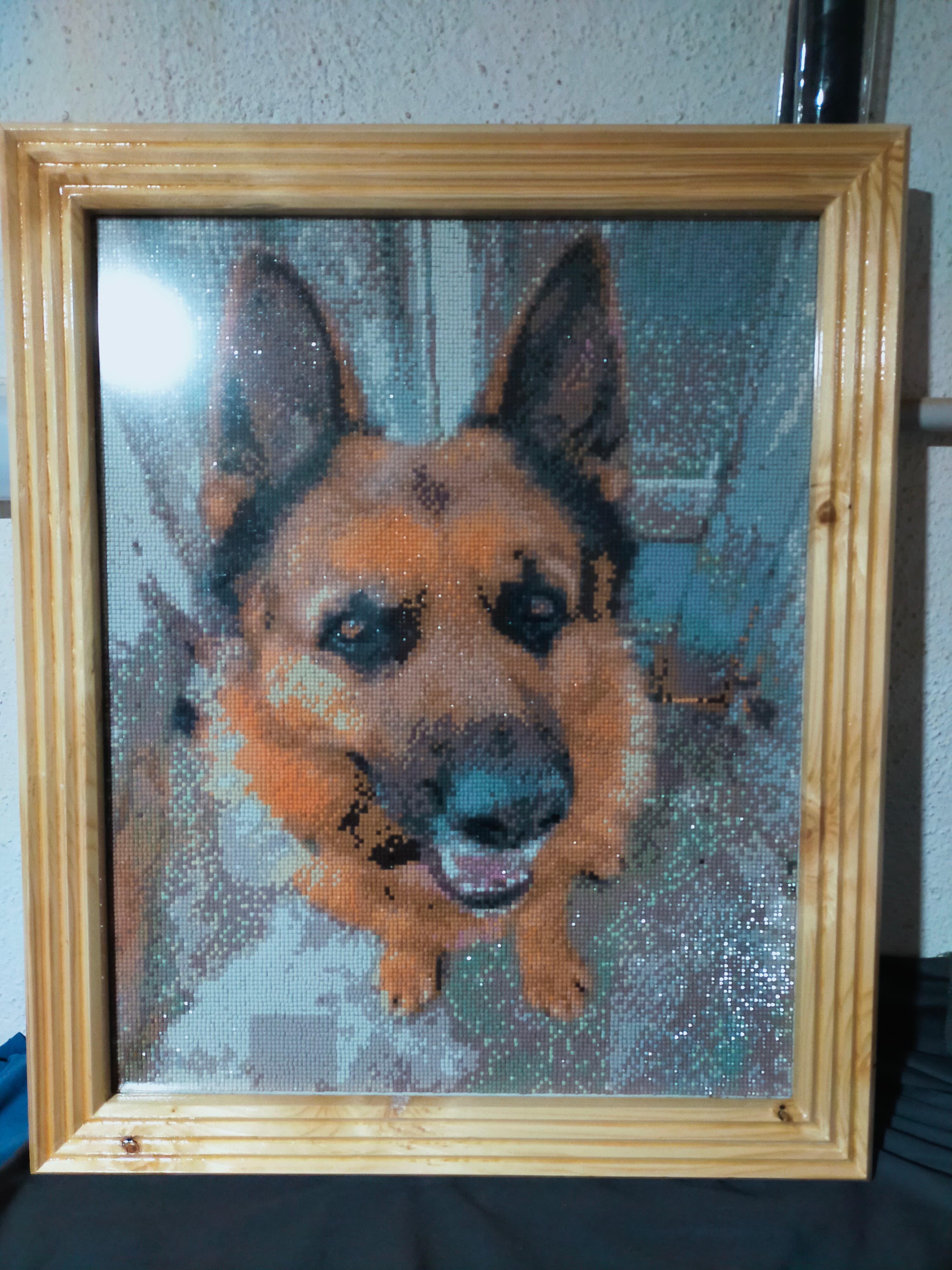

Buenas tardes, preparada otra tanda de cuadros
Estos son bastante simples

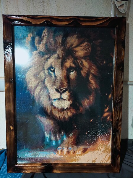

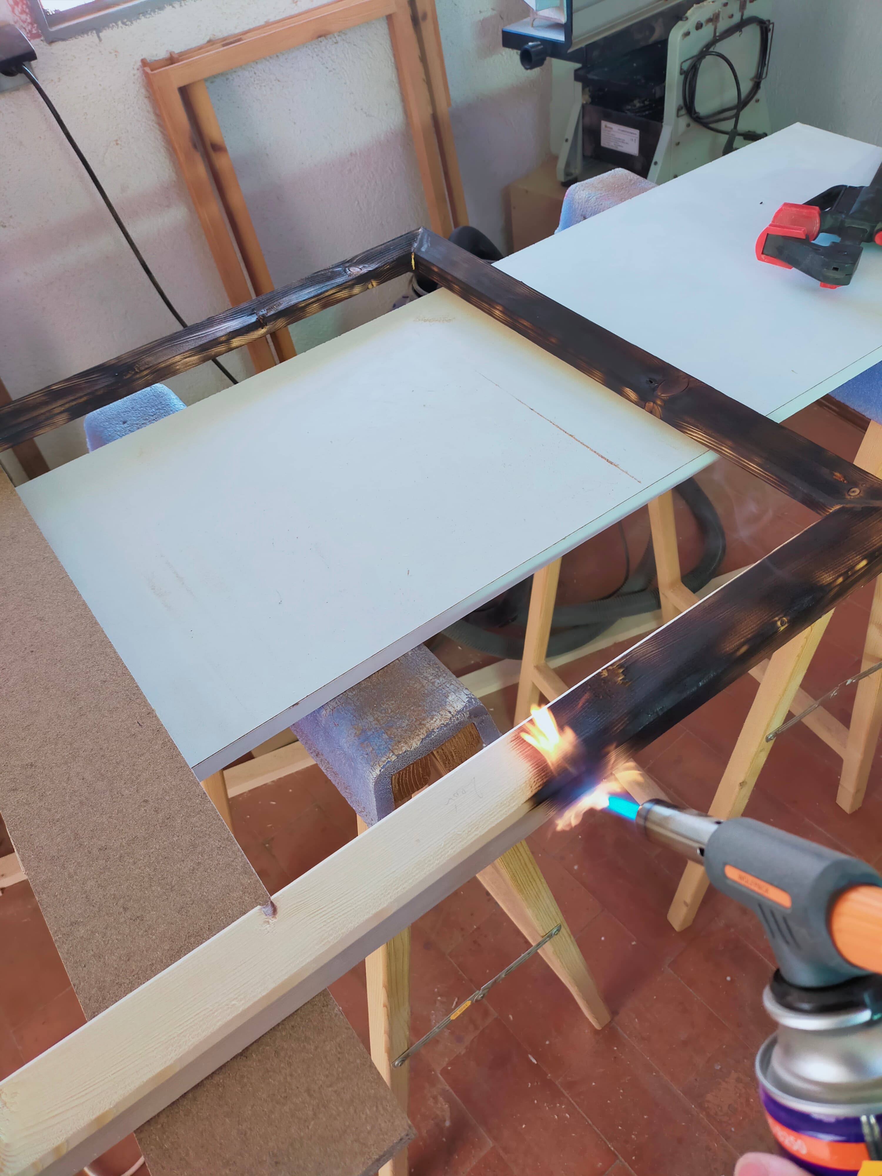

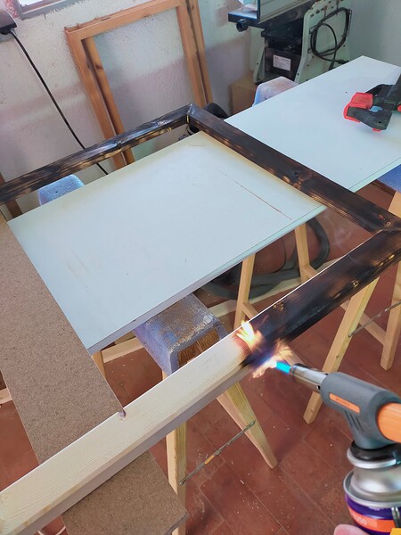

Este otro lo queme con el soplete y le di con el cepillo de alambre

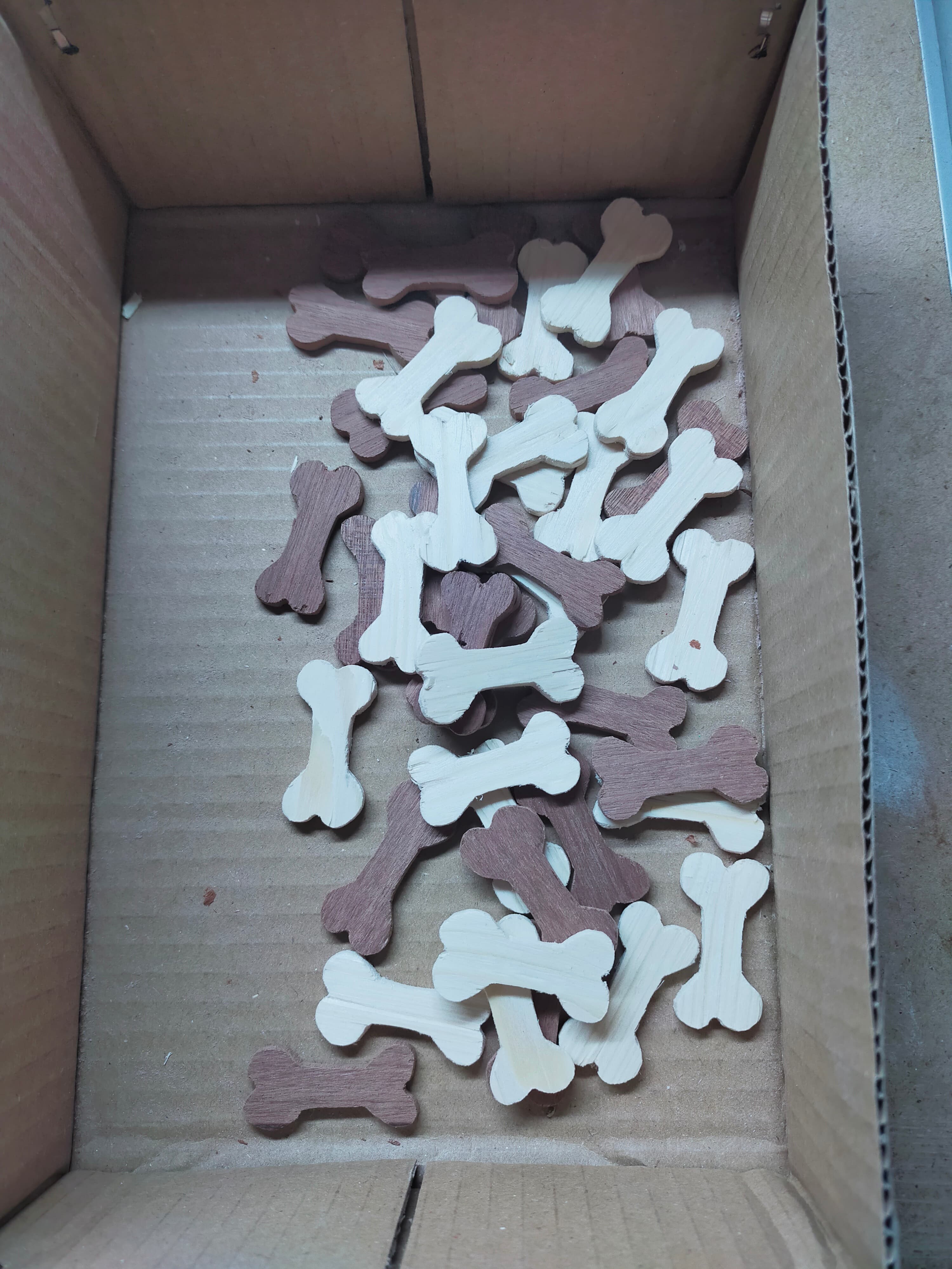

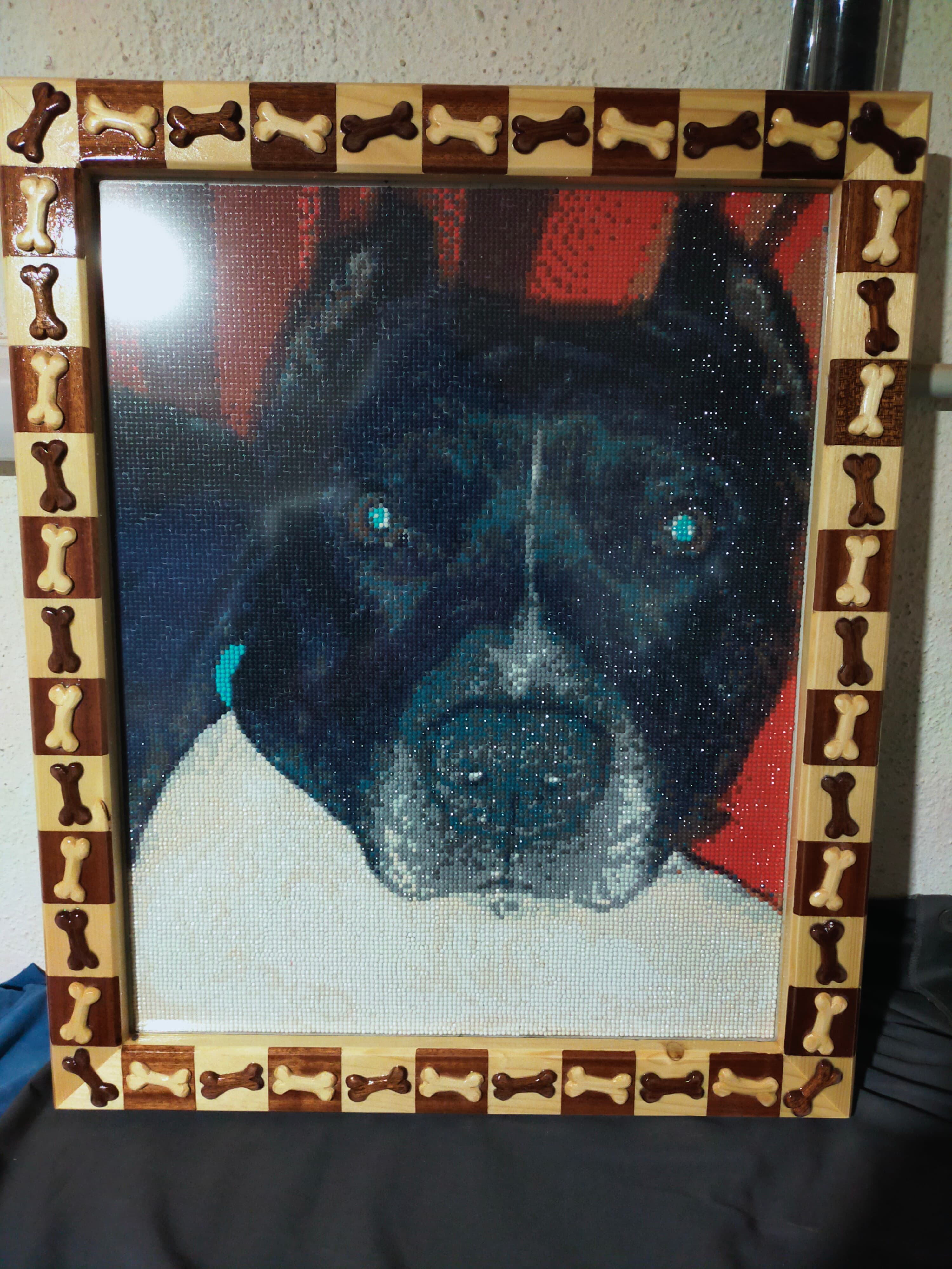

Y por último, como este cuadro era para Moyo (así se llama mi perro) le he metido un poco más de trabajo

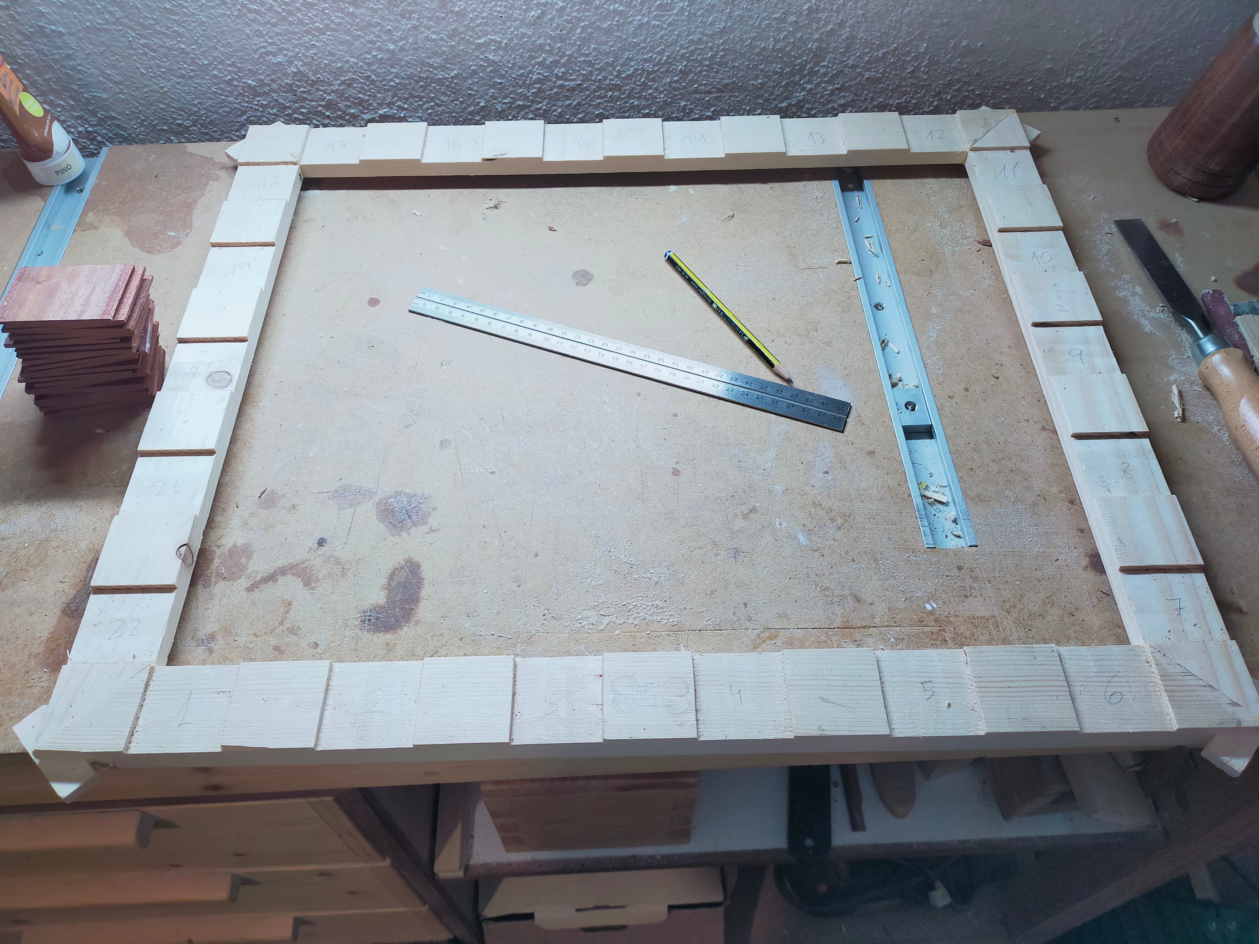

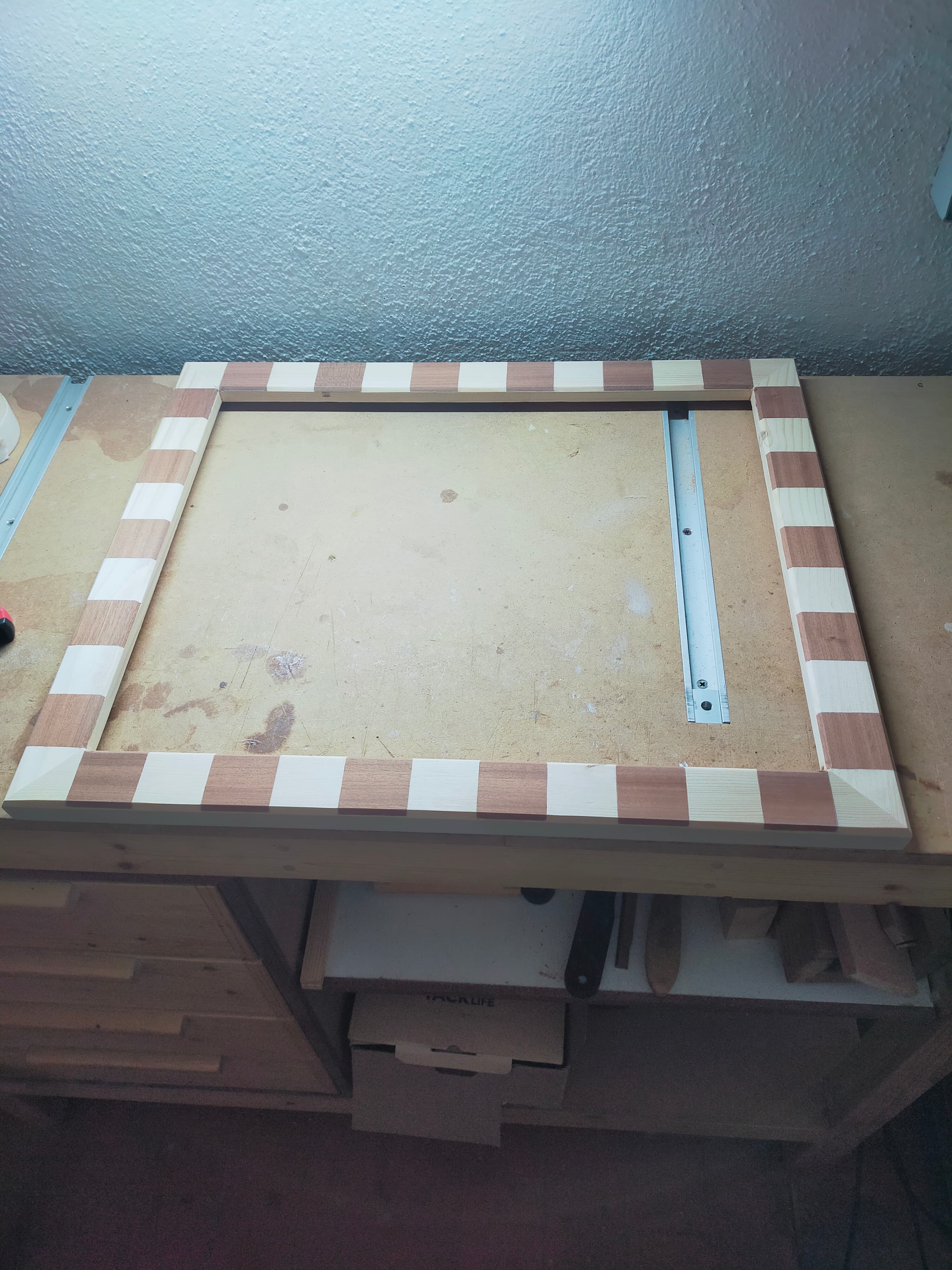

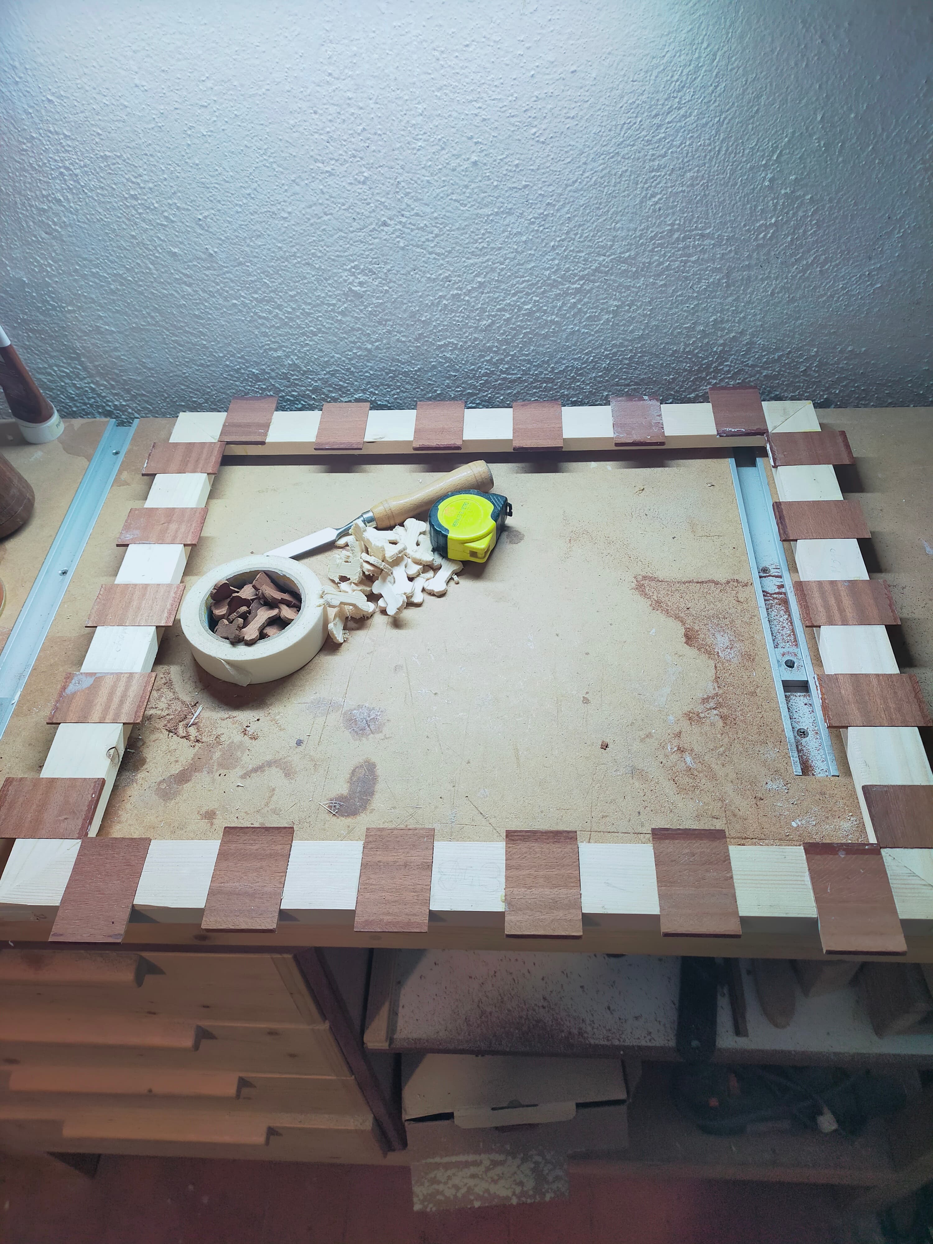

Dividí el marco en partes iguales y fui rebajando cuadrados de manera alterna y le incruste trozos de sapeli

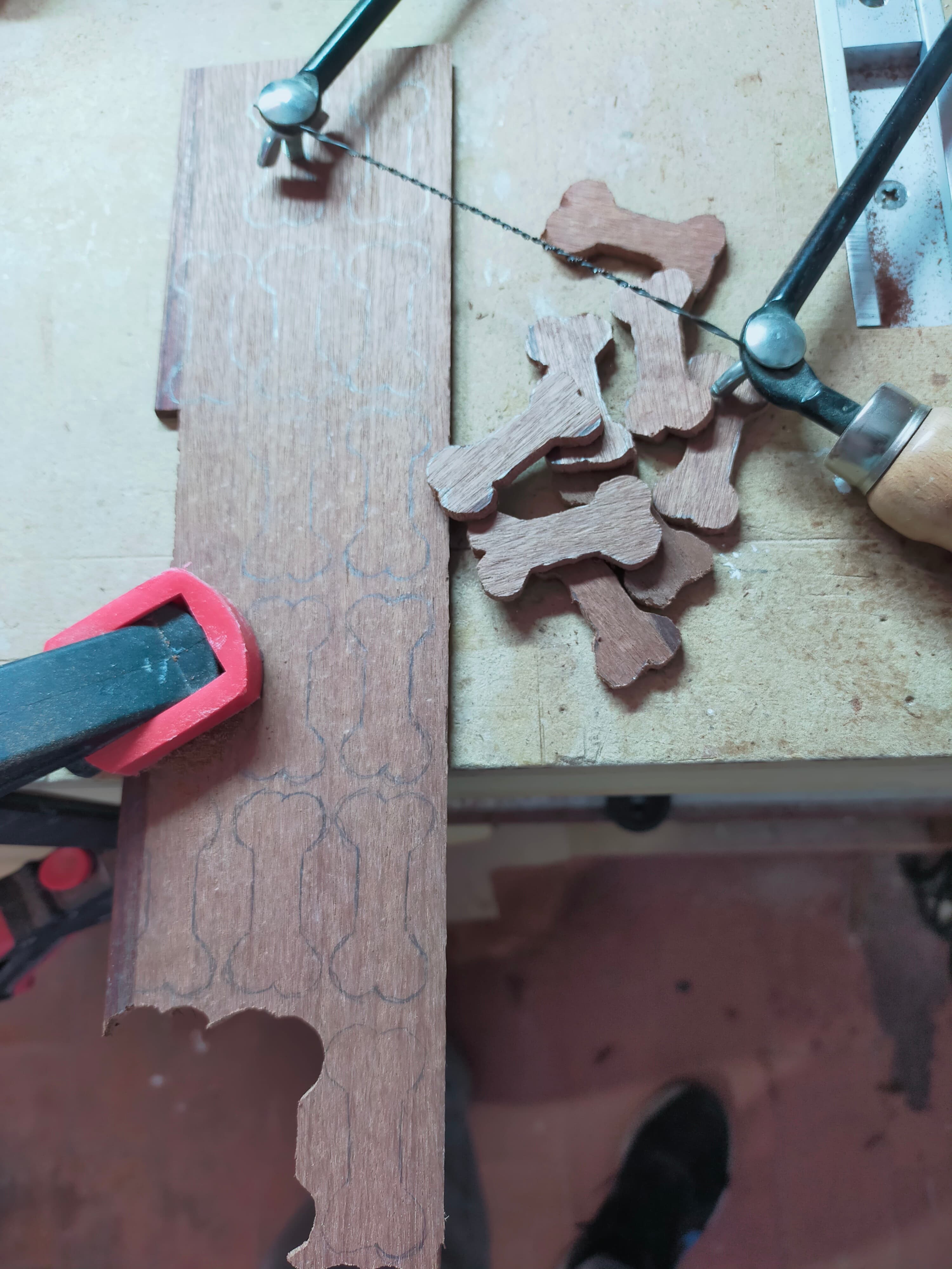

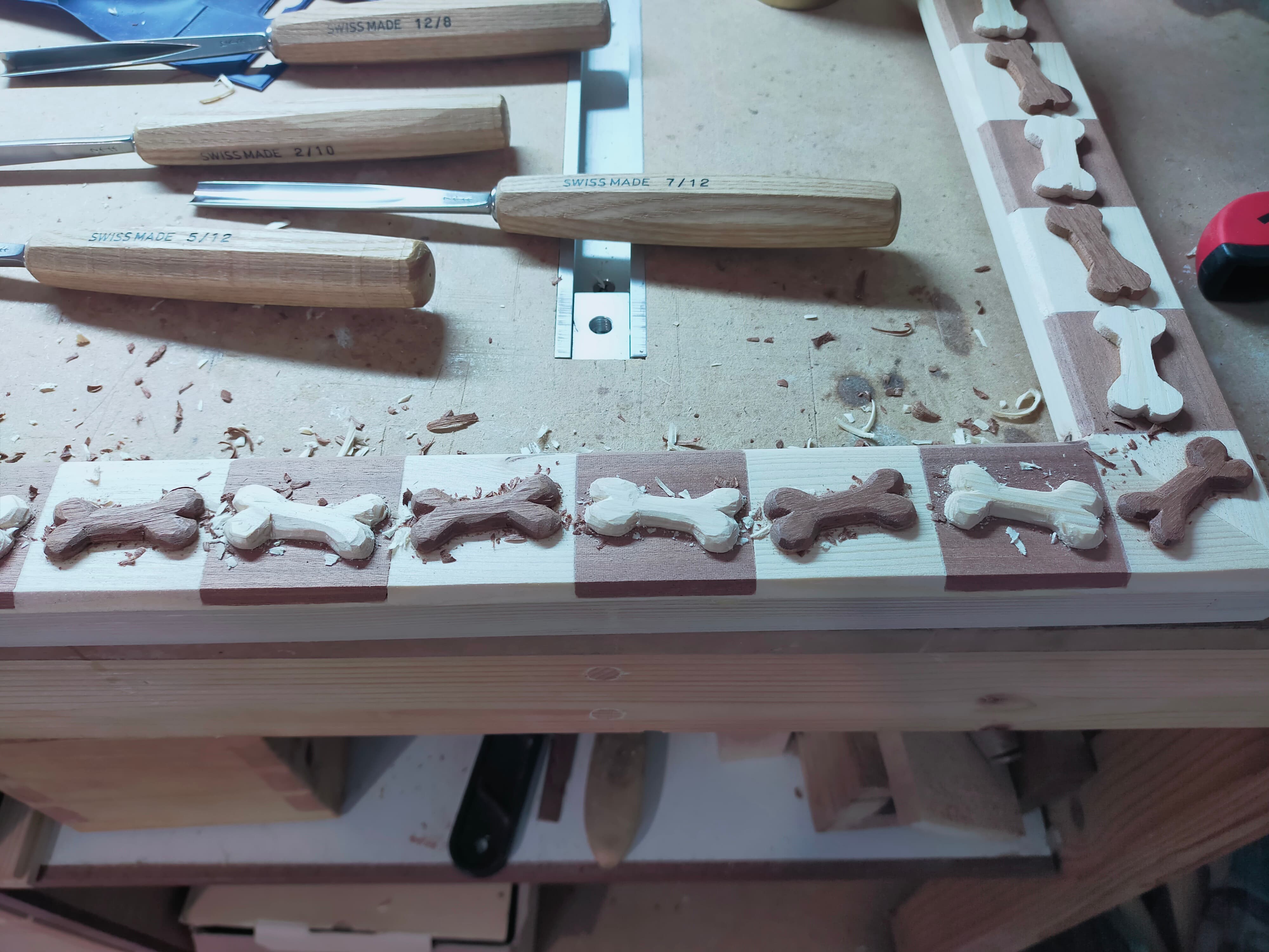

Y luego recorte huesos para cada cuadro distinto a su color
