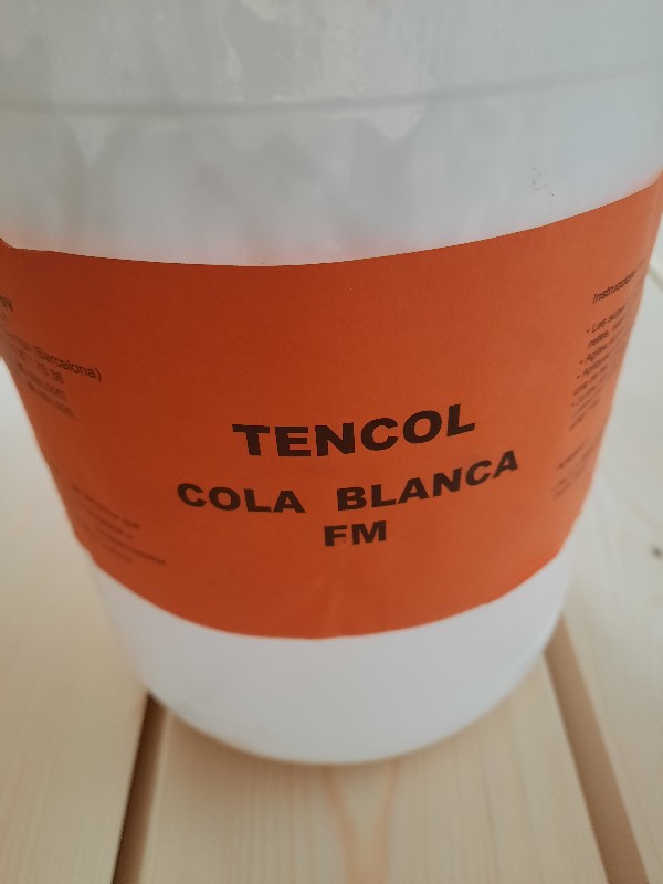

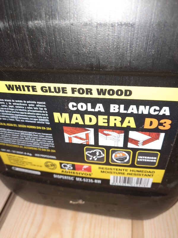

Yo la cola normal suelo comprar a granel y no siempre encuento la misma,las ferreterias y almacenes van variando y la verdad es que no suelo encontrar mucha diferencia, la iltima que compre normal fue esta

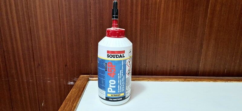

La d3
Y la d4 que suelo utilizar y esta si que suelo utilizar siempre la misma y en los barcos hay que ir sobre seguro utilizo esta

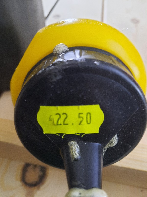

El precio por aqui de la d4 de poriuretano suele ser carrillo como podeis ver.

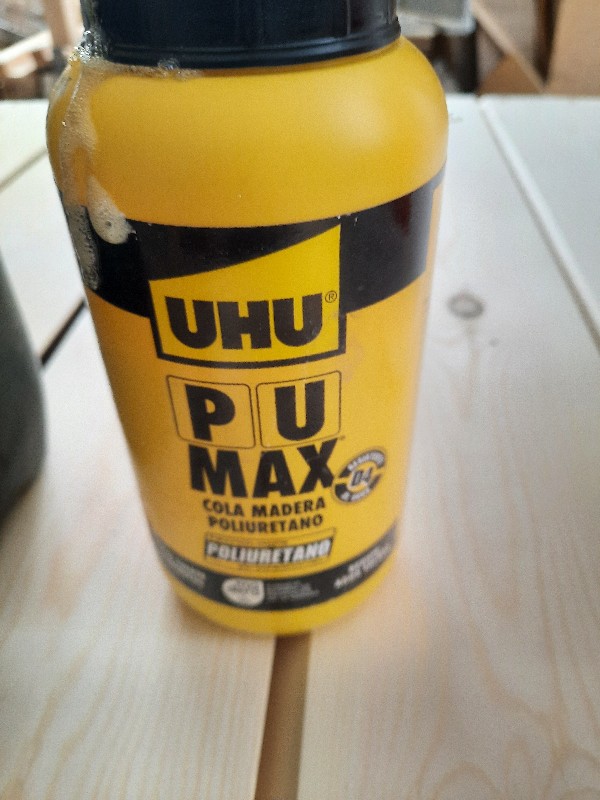

Aprovechando el tema
Pregunta de aficionado de primera de regional

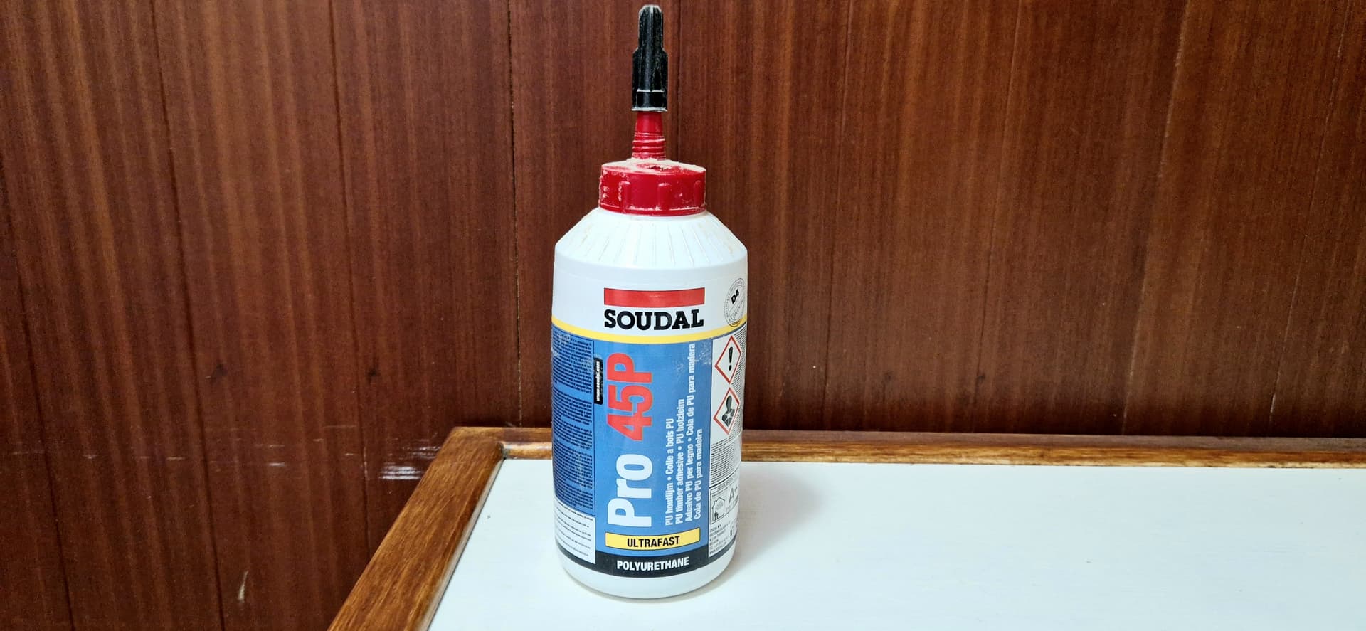

En que caso, o proyectos, se debe utilizar esta cola:
Gracias de antemano por las numerosas respuestas :blush:
En los que te quieras enguarrar las manos… :rofl: :rofl: :rofl:
No me hagas mucho caso, pero las de poliuretano se suelen usar para exteriores o zonas húmedas.
No apta para uso alimentario.
Te haré caso…o sea que…:thinking:

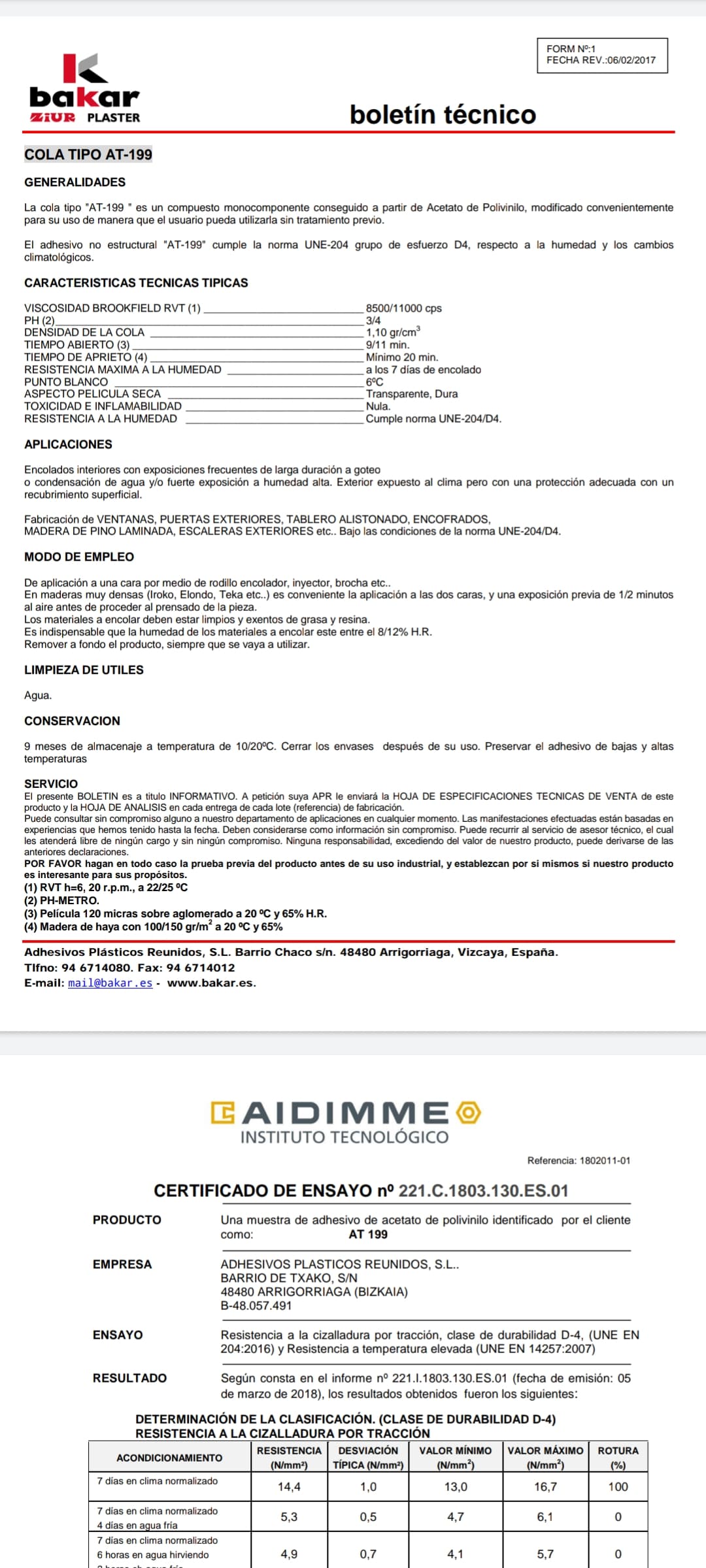

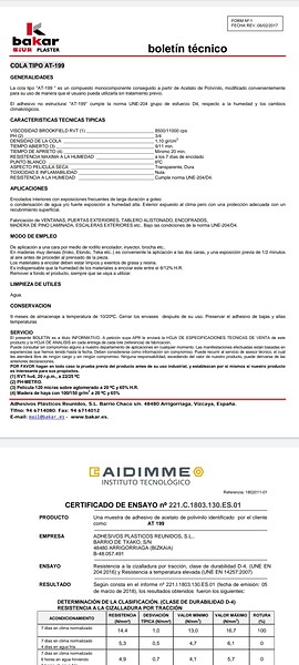

Para mi bakar. Tiene una cola blanca D4 monocomponente, la AT 199, buenisima. No conozco otra cola blanca monocomponente D4
Y por curiosidad donde la venden y sabes si es para uso alimentaria?
Ya por preguntar sobre que precio anda…

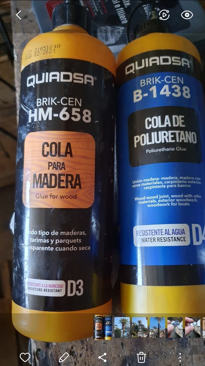

segun tengo entendido, lo de D2/d3… no se refiere a la dureza del adhesivo sino a la resistencia a la humedad.
Las de poliuretano, si que es verdad que quedan muy fuertes, pero muy sucias.
Venden colas normales, mezcladas con supuestas fibras de madera, que en el bote pone que son mas fuertes, la compre una vez, y la.conclusion es que todas esas fibras se quedaron en el culo del bote y eso no habia forma de.moverlo o agitarlo.
Lo que he podido comprobar en la cola de poliuretano es que resiste a la humedad, pero tengo la sensacion de que no es mas fuerte la union de esta que la D3 de Quiadsa que es la que yo uso.

La cola bakar AT 199 sale a 3,99 €/kg
Se puede comprar directo a fabrica, aunque no se si venden formatos pequeños porque yo compro siempre 4 bidones de 25 kg cuando necesito y me los traen por agencia de transporte
