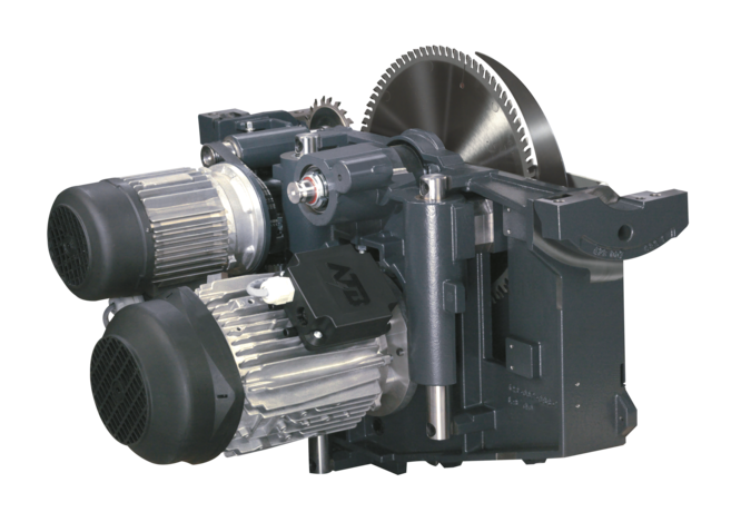

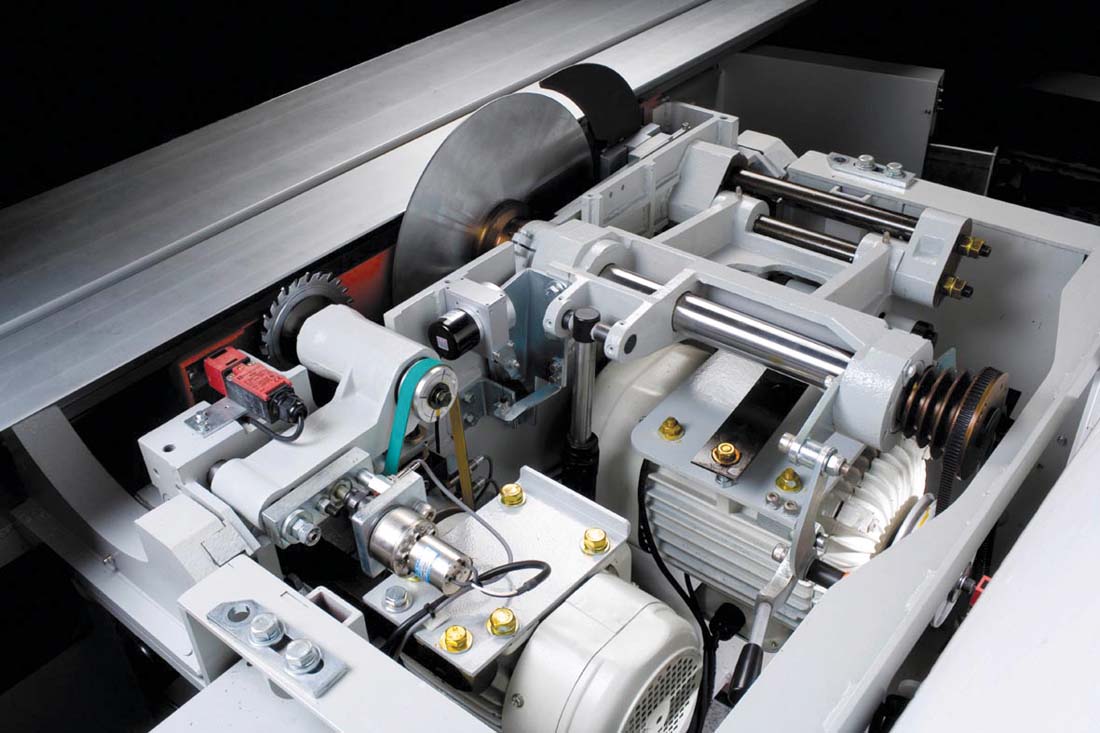

Si la precision no depende de la sierra en si,los fabricantes deben estar locos por intentar hacer el conjunto de motor eje lo mas riguido y fuerte posible …
y cuanta mayor precision se busca mayores y mas robustos conjunto eje motor se busca.
precisamente lo menos importante en si es la mesa, con tal de estar plana respecto al disco, la alineacion suele poder regularse, la gran diferencia entre una sierra de las que se suelen comentar en el foro tipo Dewalt,Makita,Metabo,Bosch, es que no dejan de ser sierras con montaje del disco directo al motor,fabricadas para trabajar en obra donde el peso es importante y que solo se cortaran cosas pequeñas,en cuanto las utilizamos como maquina estacionaria en el taller para cortar cosas de un poco de envergadura empiezan los problemas.
