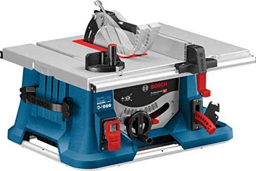

Llevo varias semanas viendo sierras de mesa y la más barata, que tiene buena opinión entre los usuarios, es Bosch Professional GTS 635-216, que cuesta 402 €
