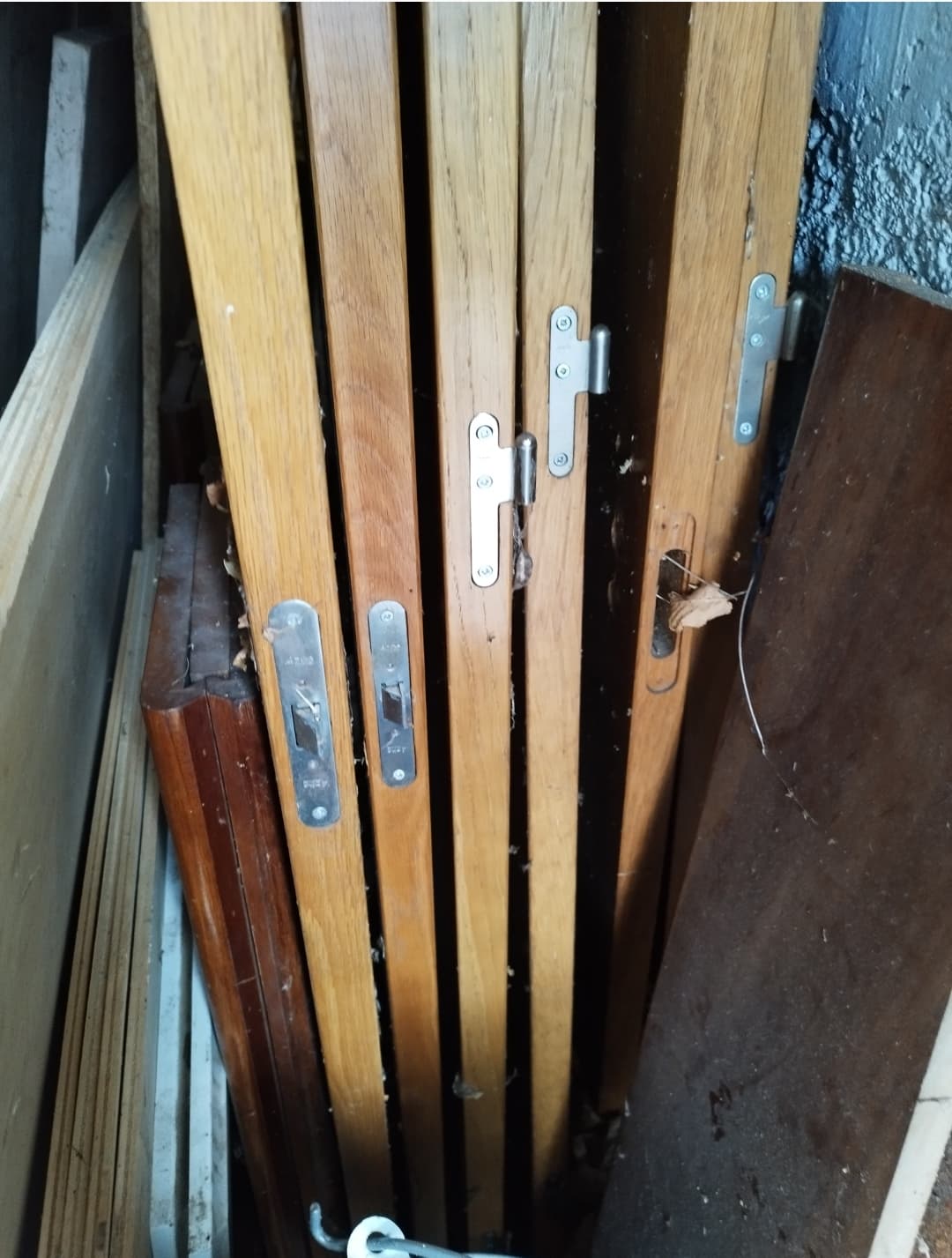

Aqui unas de roble de unas oficinas, eran todas iguales no creo que fueran de encargo, ni parecen cepillada.
Aqui las de castaño que puse en las habitaciones

Compré las puertas, aquí en Asturias por el 2000 y algo,pero fabriqué el marco dejando una holgura.
las de las oficinas son de una empresa de estas fantasmas que salieron con los famosos fondos mineros, creo que era también por estas fechas.

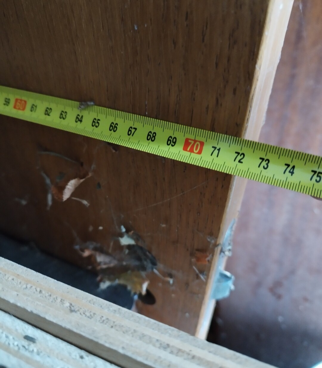

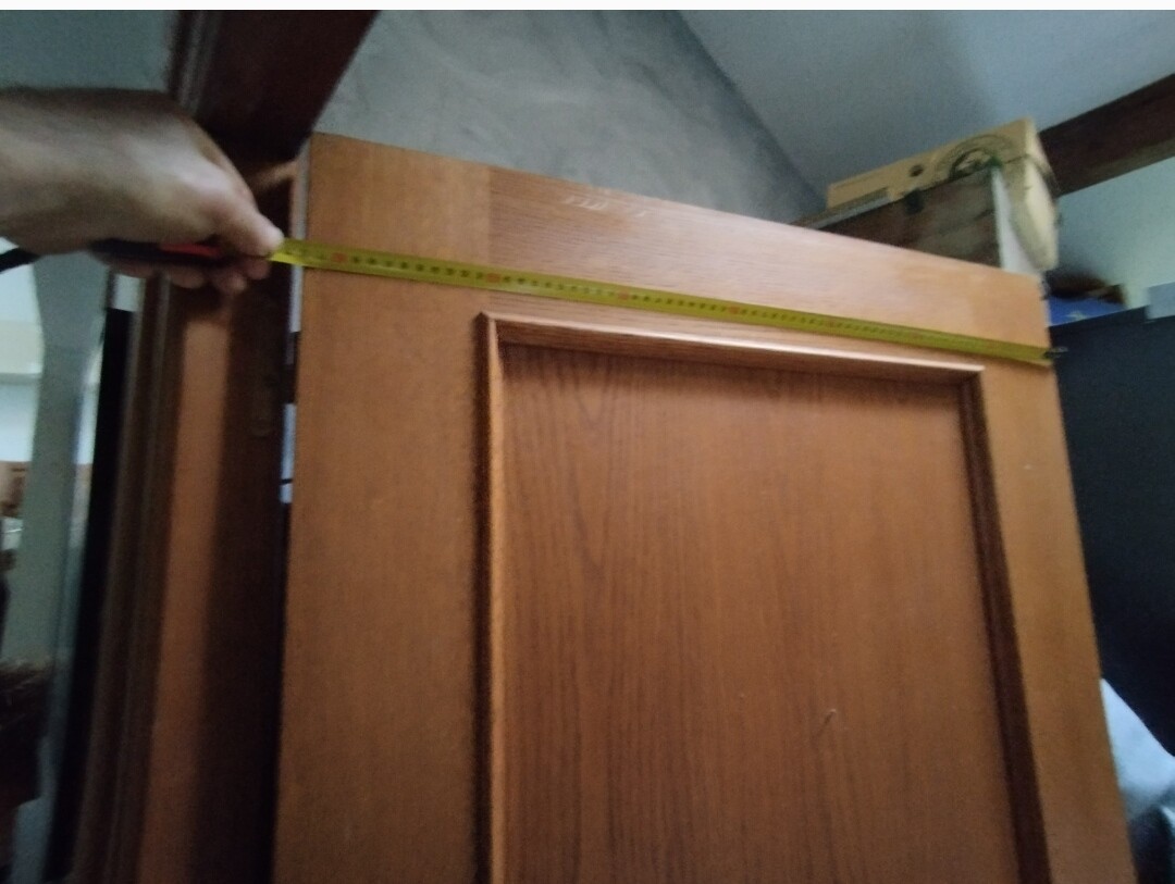

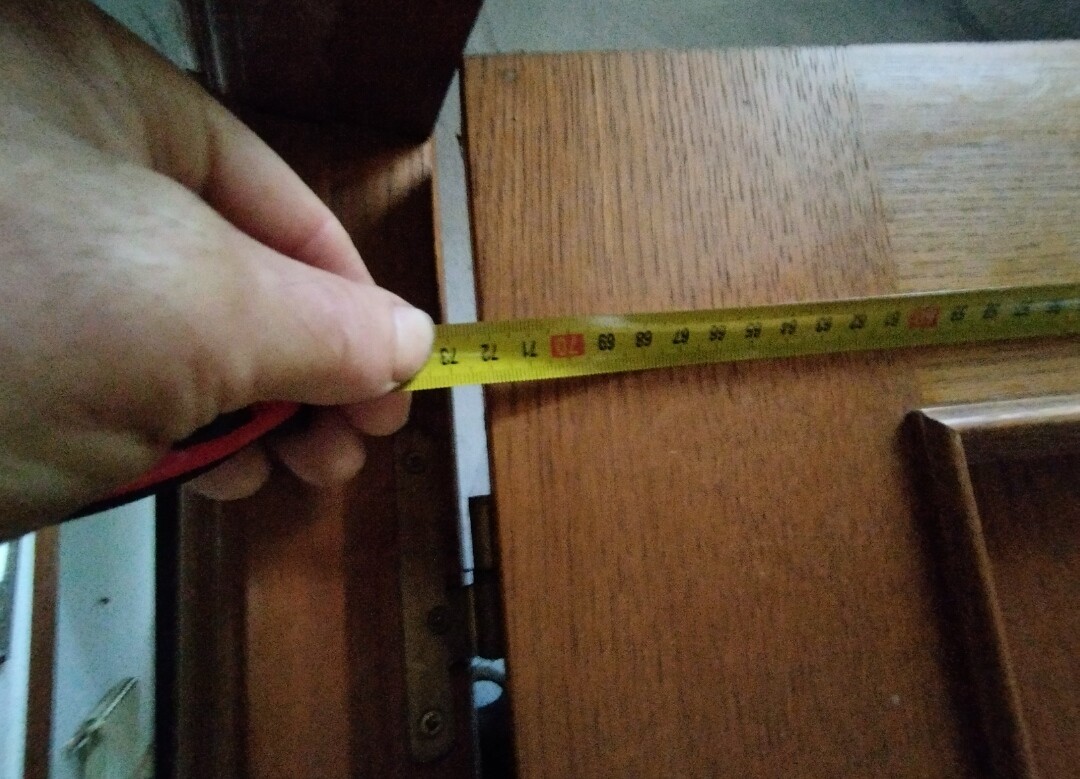

Si las mides por la cara interior, por donde se bisagra, tendrá 62,5 cm. Ya que los cantos no están derechos, tienen un pequeño chaflán.
Las medidas que dice @Virutin son las estandar en almacen. Otra cosa diferente es la medida que puedan tener unas puertas colocadas después s de haber sufrido la adaptación necesaria a un marco. Tal vez el carpintero las adaptó a unos marcos ya colocados, unos cercos muy gruesos o cualquier otra circunstancia…

A pues si, acabo de mirarlo y tienes razon.
No me imaginaba un chaflán tan importante.
Pero no miden 62,5 cm , miden 72,5cm :wink::joy::joy:
