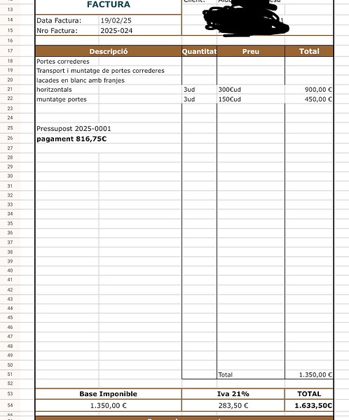

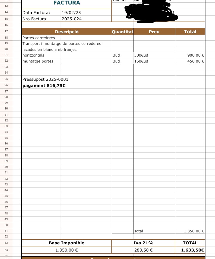

Me puse a repasar facturas este es el precio que pasé en febrero del 25 por subministrar y instalar 3 puertas correderas en casoneto en lacado blanco.
Déjame mirar la hoja interna que teníamos para tarifar la instalación de las puertas correderas en casi todo en Leroy Merlin ya hace tiempo que no instalo para ellos pero voy a mirar de encontrarla para decirte
