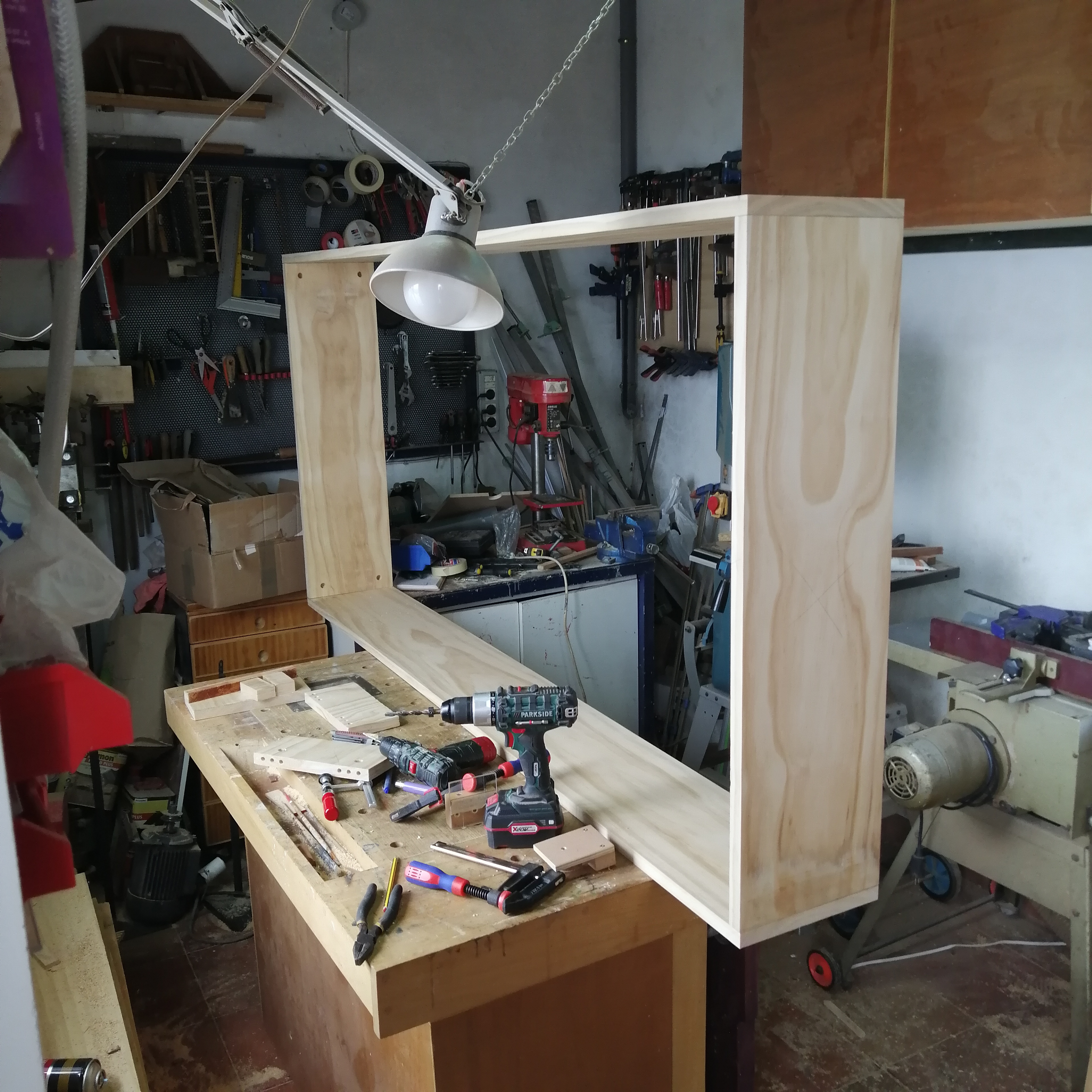

Acabo de terminar el cuarto de mi hija, consta de cama con altillo o litera, no está decidido aún, además de escalera con 3 cajones a estraccion total para aprovechar el espacio.
Está realizada con 6 tablas de Pino radiata de 1" de 520x30, además de 2 tableros alistónados de 60x200.
Las cajas de las camas son sencilla, con uniones desmontables tipo muebles modernos.
Las tablas que constituyen la sujeción del altillo/cama de arriba, están cepilladas por la cara interna, mientras que la externa está rusticada con satinadora, primero verguillas de latón y luego de nylon grano 89 y lija 120 a mano,un resultado muy curioso, áspero a la vista pero suave al tacto.
Eso sí, muy, muy sucio…
Finalmente las tablas fueron teñida con tinte al agua (mezcla de rojo y caoba inglés), tapa poro y barniz.
