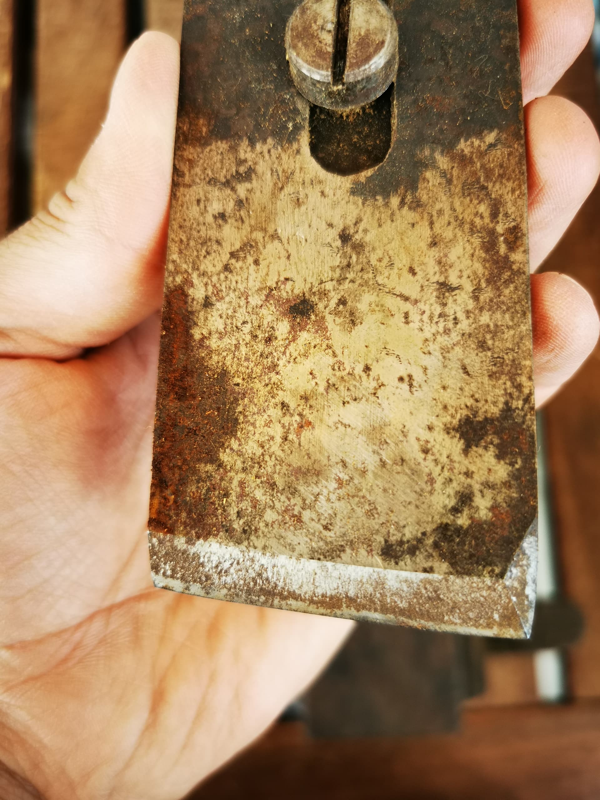

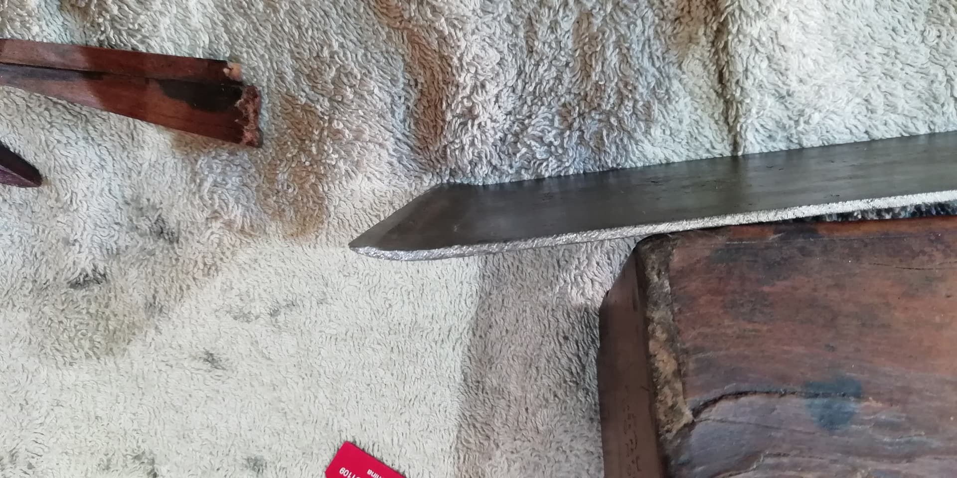

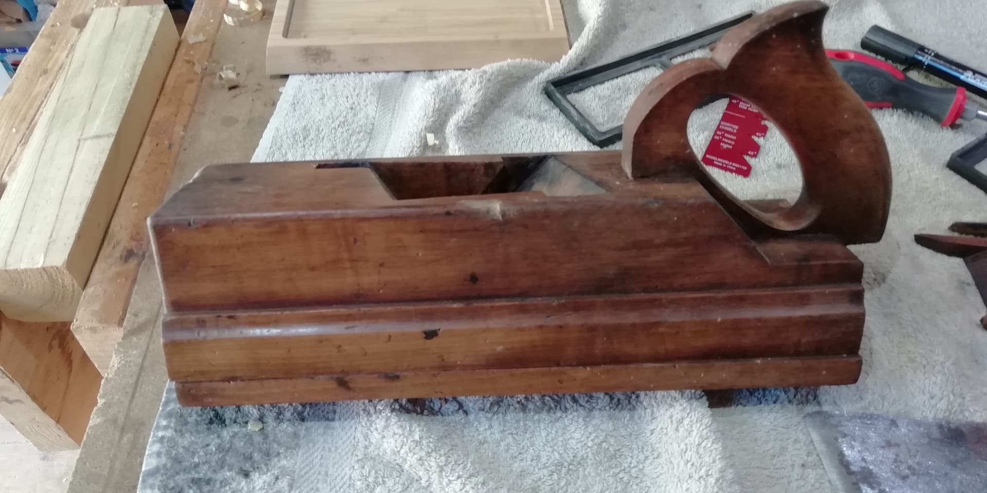

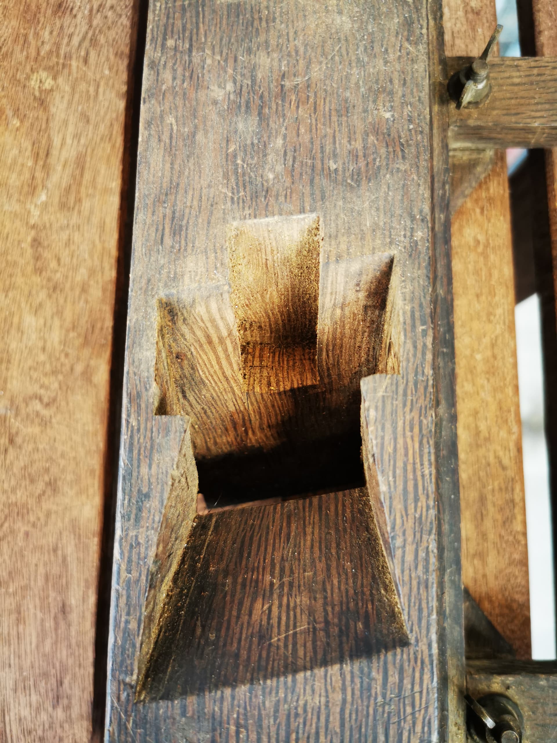

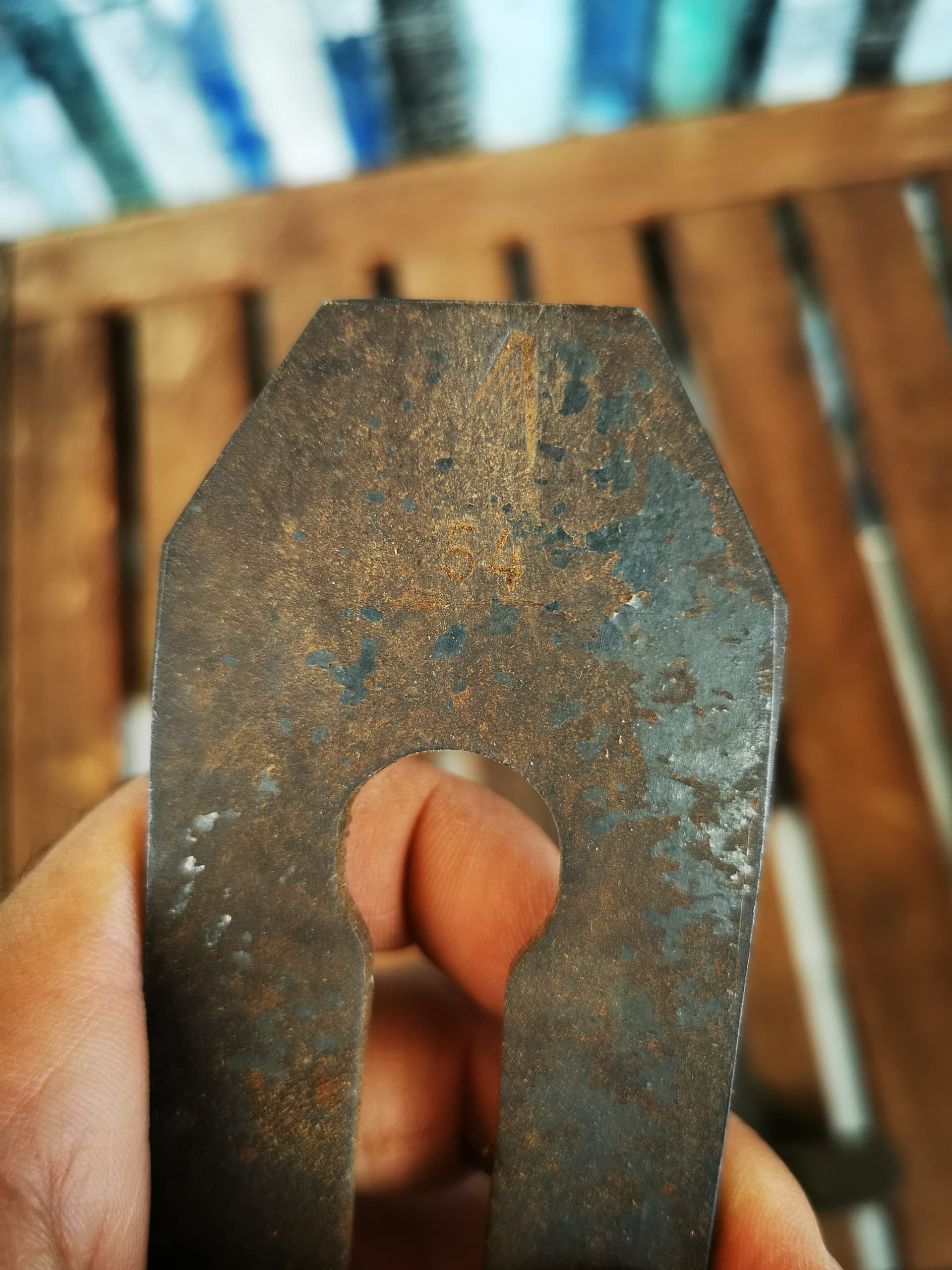

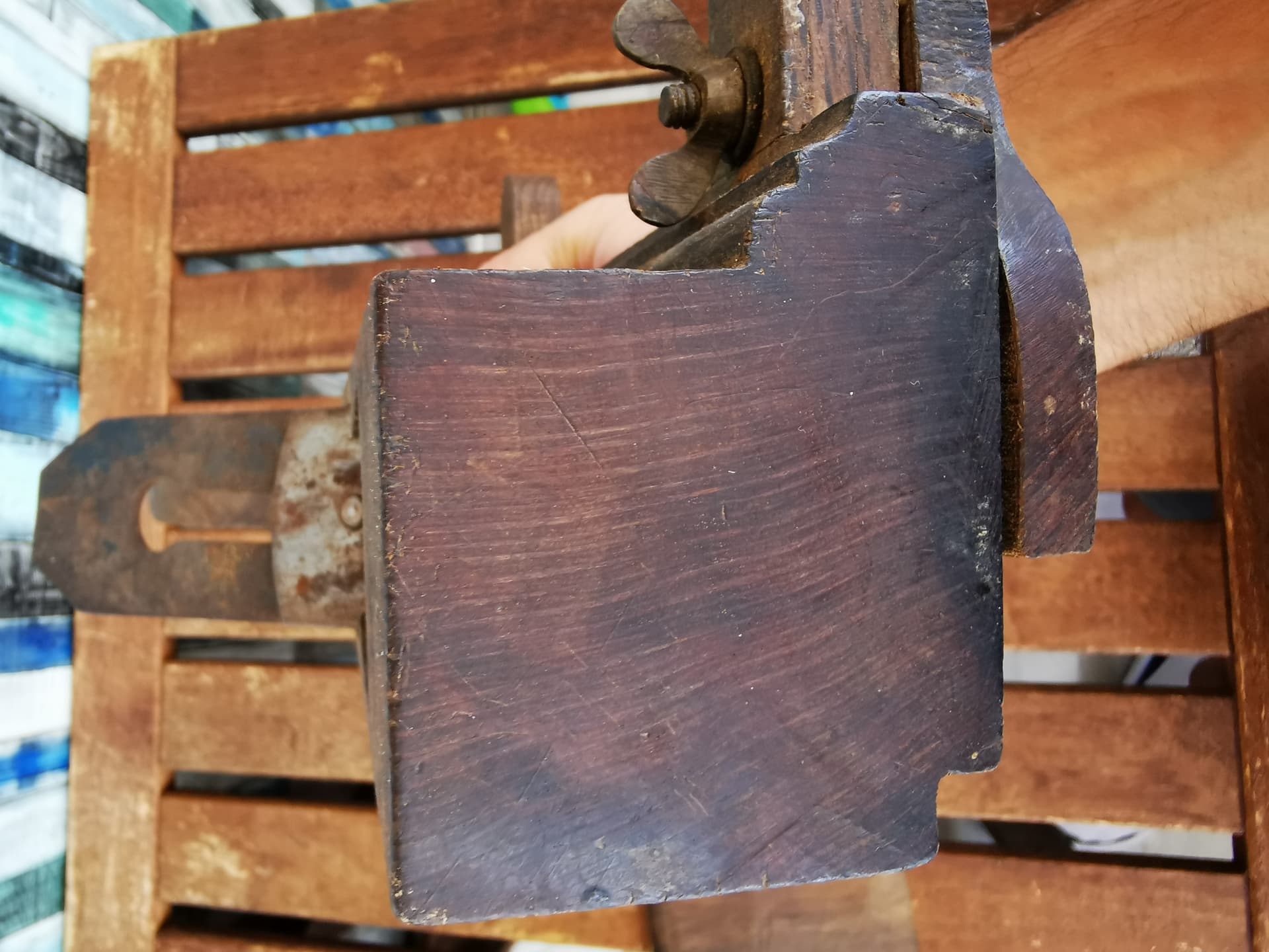

En las fotos os muestro el cepillo de bordes (no se si ese es el nombre correcto) que adquiría hace poco. Si no lo entendí mal, la cuchilla está angulada, para atacar mejor las fibras en los bordes. Hasta ahí bien, pero además la punta de la cuchilla está doblada hacia dentro, haciendo una curva. Alguien sabe si eso es correcto? O la cuchilla no es la adecuada para este cepillo?

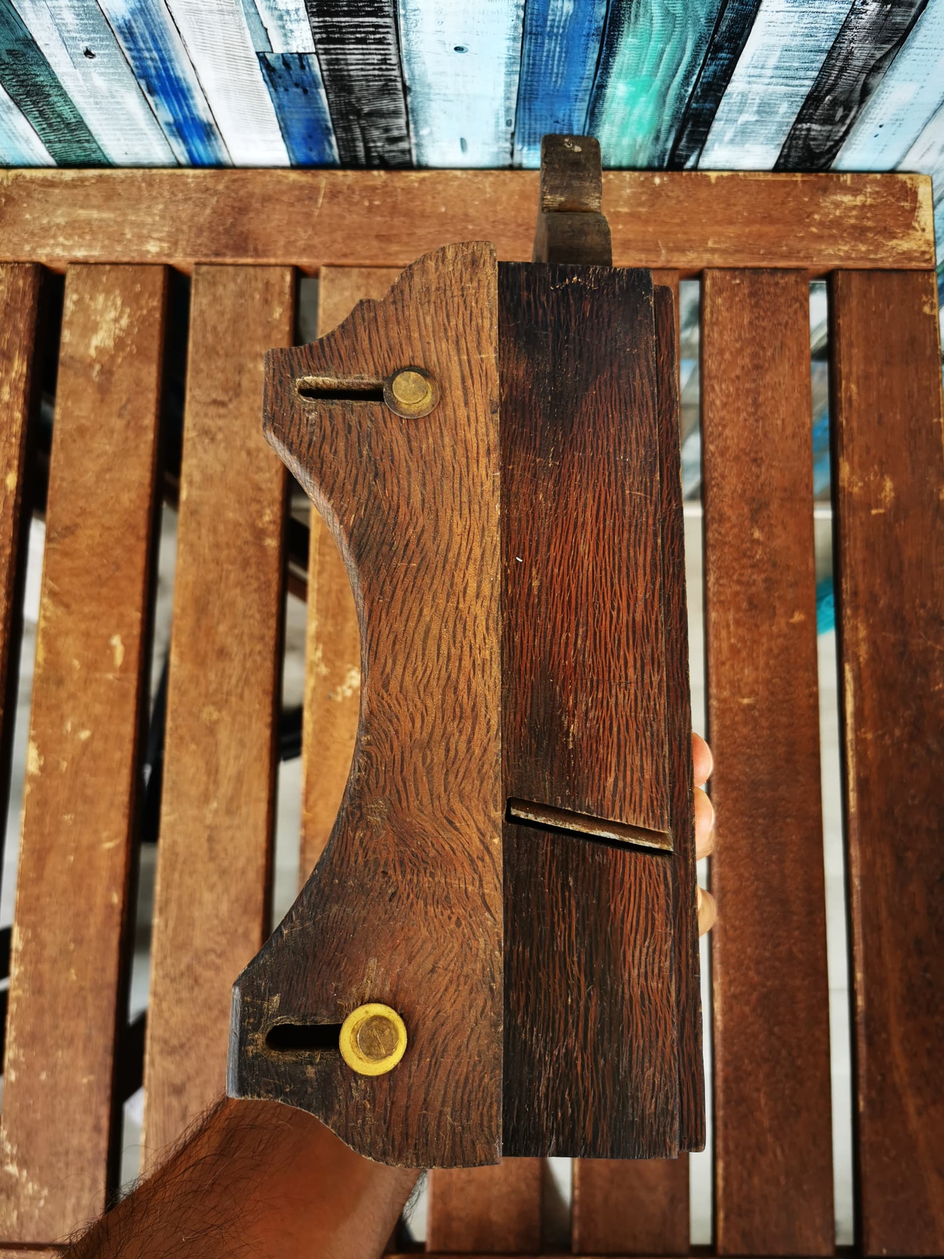

Sobre este mismo cepillo, alguien sabe para qué sirve la guía lateral? Me refiero a la pequeña que está en un lado, no a la grande que está en la suela.

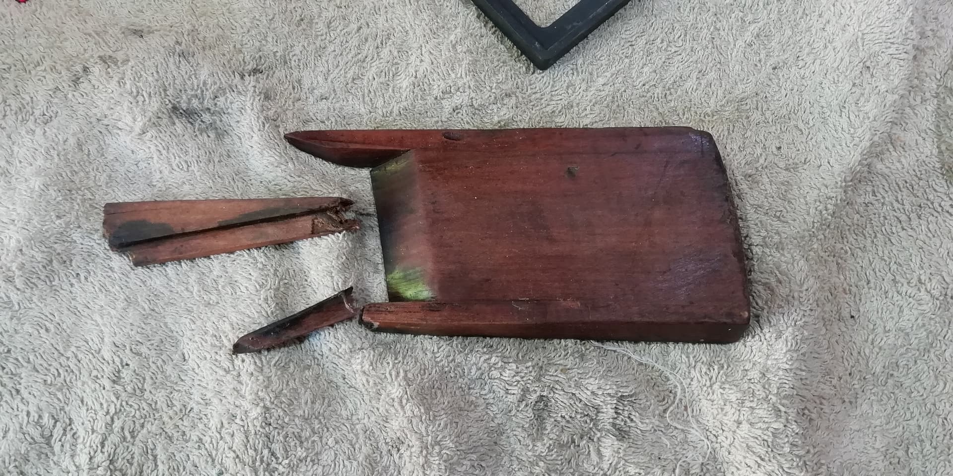

Y para terminar, una duda recurrente, debería intentar reparar la cuña o hacer una nueva desde cero?
Muchas gracias a todos.
Enrique.
La guía que está en el lado es un tope de profundidad, para que regules cuan profundo quieres hacer el rebaje.
La cuchilla no debería estar curvada, creo yo.
La cuña, por donde está rota, creo que es más fácil y duradero hacerla nueva.
Hola,
más que una cuchilla, parece un contrahierro.
Tengo un cepillo similar, cuando pueda subo unas fotos y comparas
Efectivamente, he ampliado la foto y es un contrahierro .
Claro, con la luz de la vela de la celda…
Hola. Gracias por la respuesta.
Eso pensé yo, que parecía más una contracuchilla que una cuchilla.
No había fotos detalladas de la chuchilla y parece que me la colaron ![]()

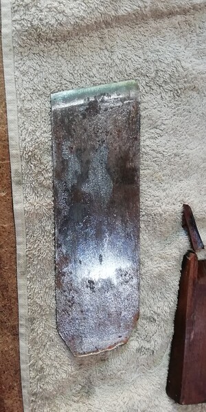

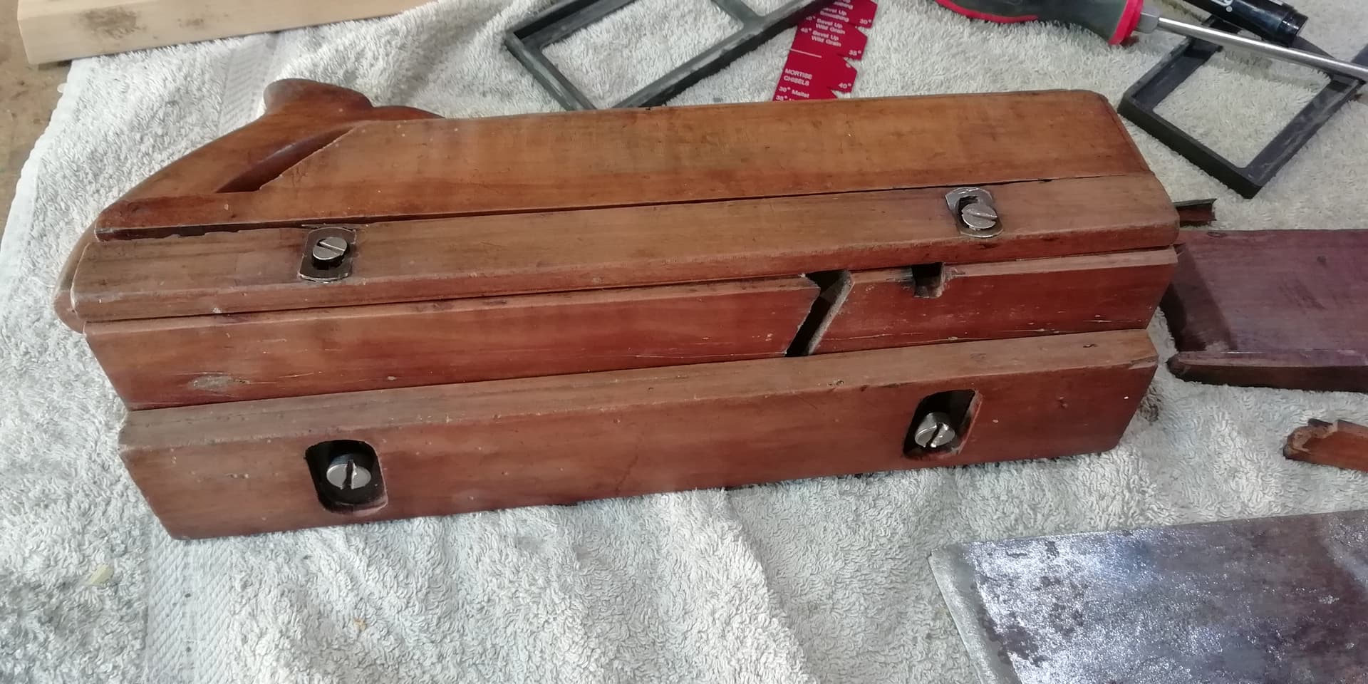

Hola, este es el cepillo que tengo.
Lleva una cuchilla de 54 mm
Todo de Encina salvo el mango que es haya
La cuchilla tiene un chaflán
Gracias por compartirlo!
No encuentro cuchillas de repuesto con un chaflán, por lo que estoy considerando comprar una cuchilla normal y cortarle el bisel con una radial o una sierra.
