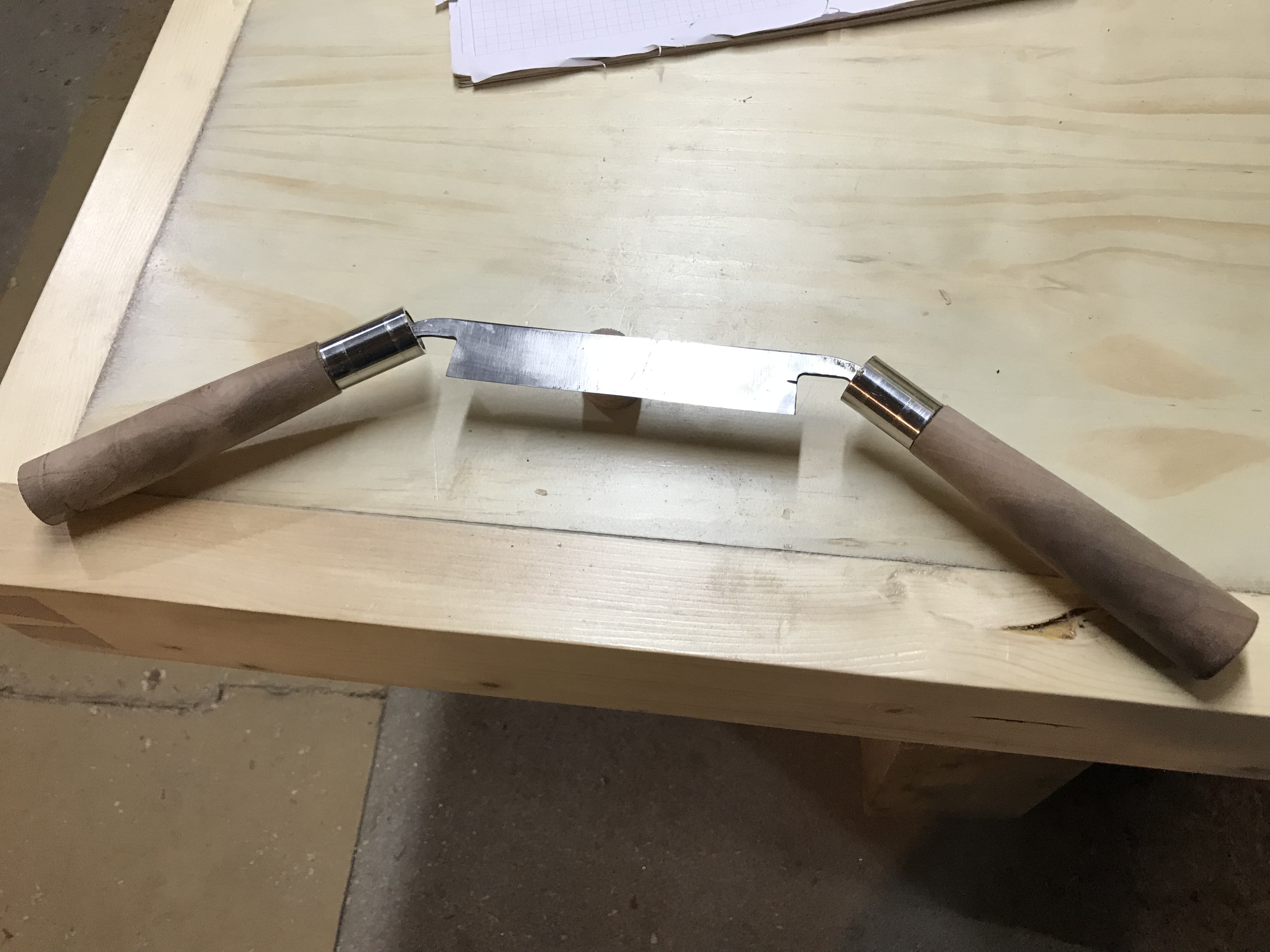

Hola, resulta que tengo 2 discos distintos de ingletadora, que creo sean de acero rapido yme pregunto se es posible de manera facil reutilizalos para construir una garlopa o un guillame, o por otro lado nointeresa en absoluto.
Yo creo que la dureza de esta herramienta de corte esta en los insertos o plaquitas,que el disco en si es un mero soporte y no tiene porque ser metal duro.

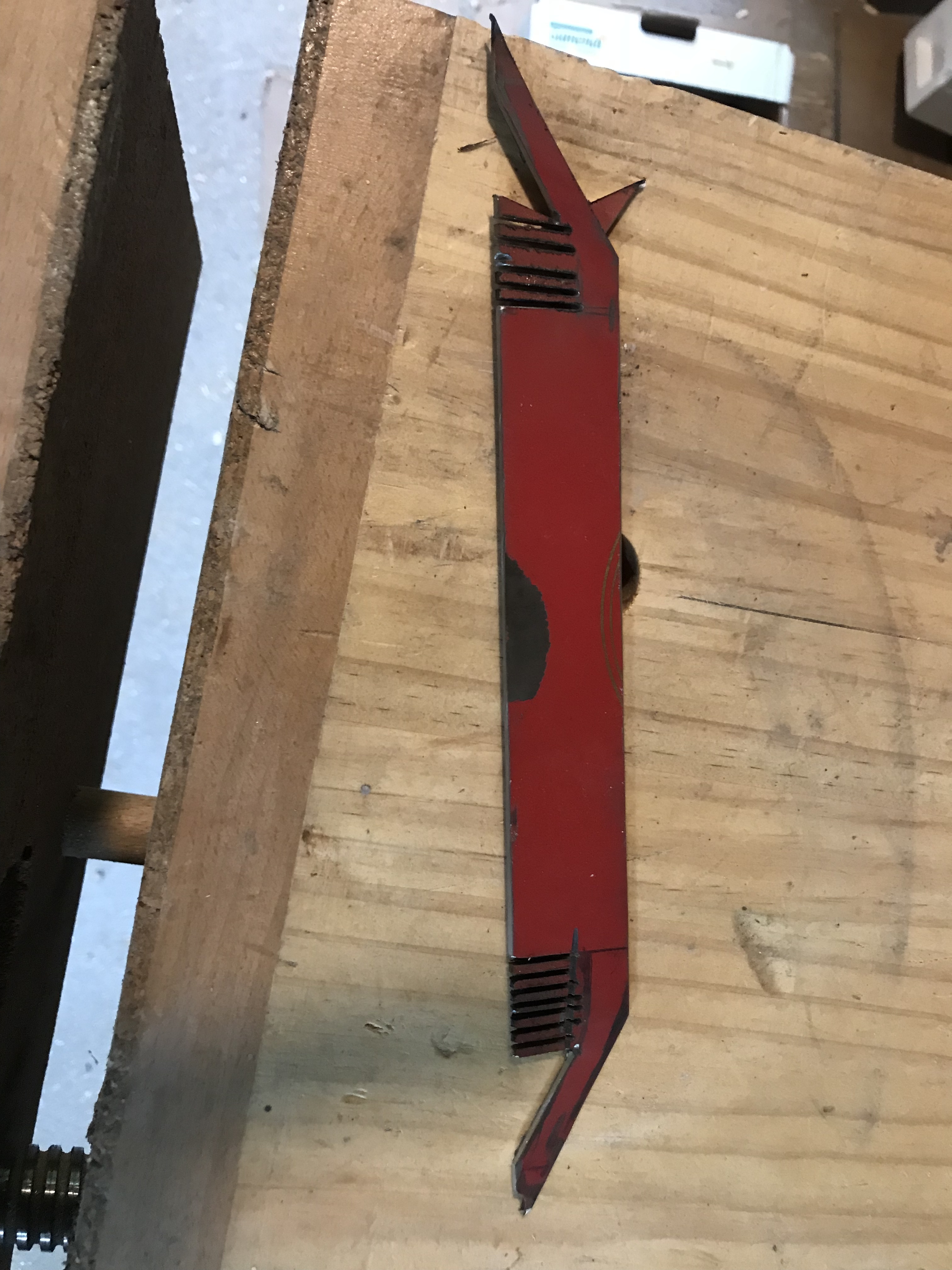

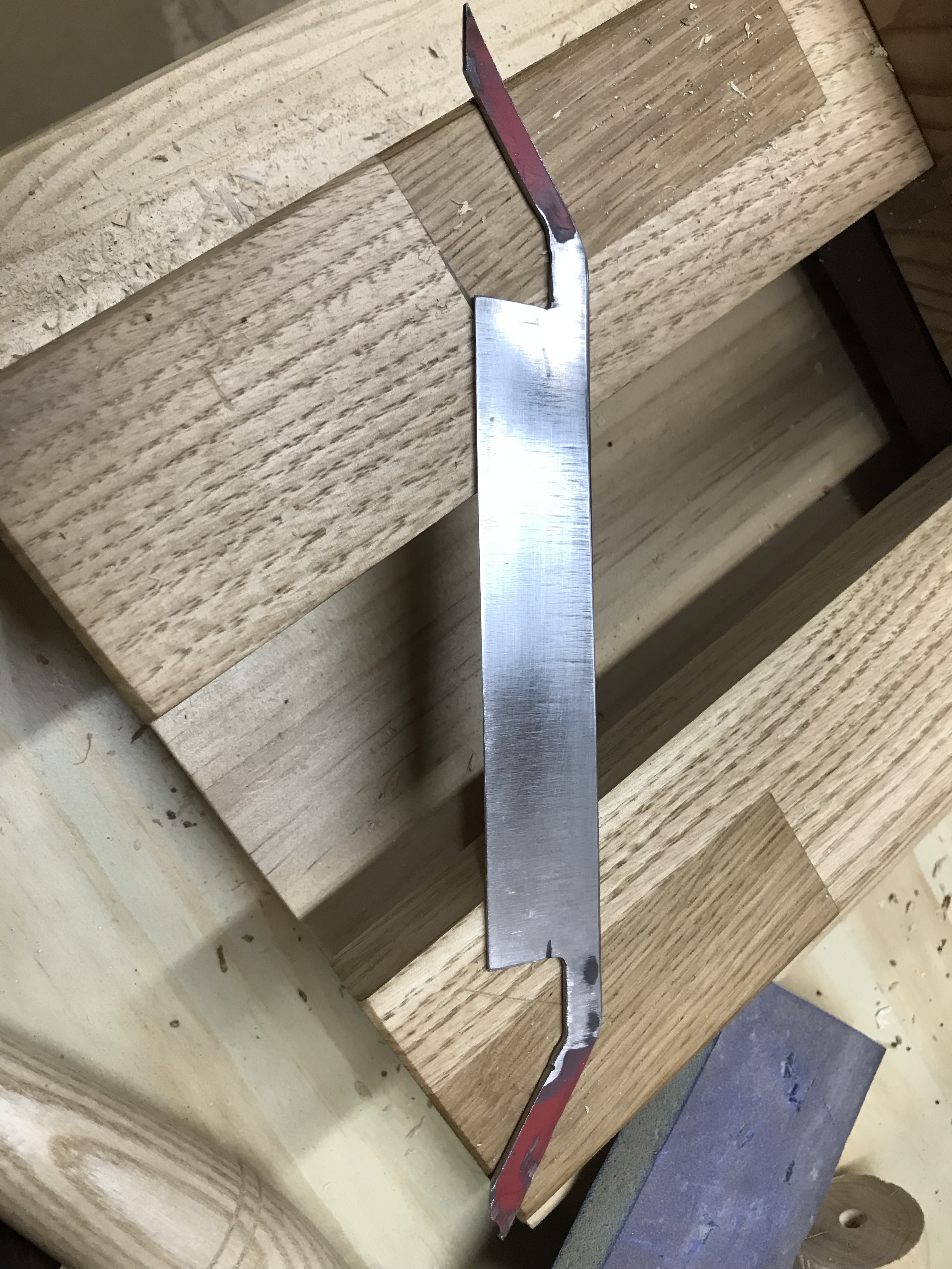

Todo sirve si tus espectativas no son muy grandes. Este fin de semana he fabricado un desbastador con un disco y despues de templarlo, ni tan mal.

Todavía es duro, he leido en una funda similar que es 44hrc, y segun la wiskypedia es un acero de alta resistencia, supongo que a la fractura. Lo que no se como podré recortarlo.

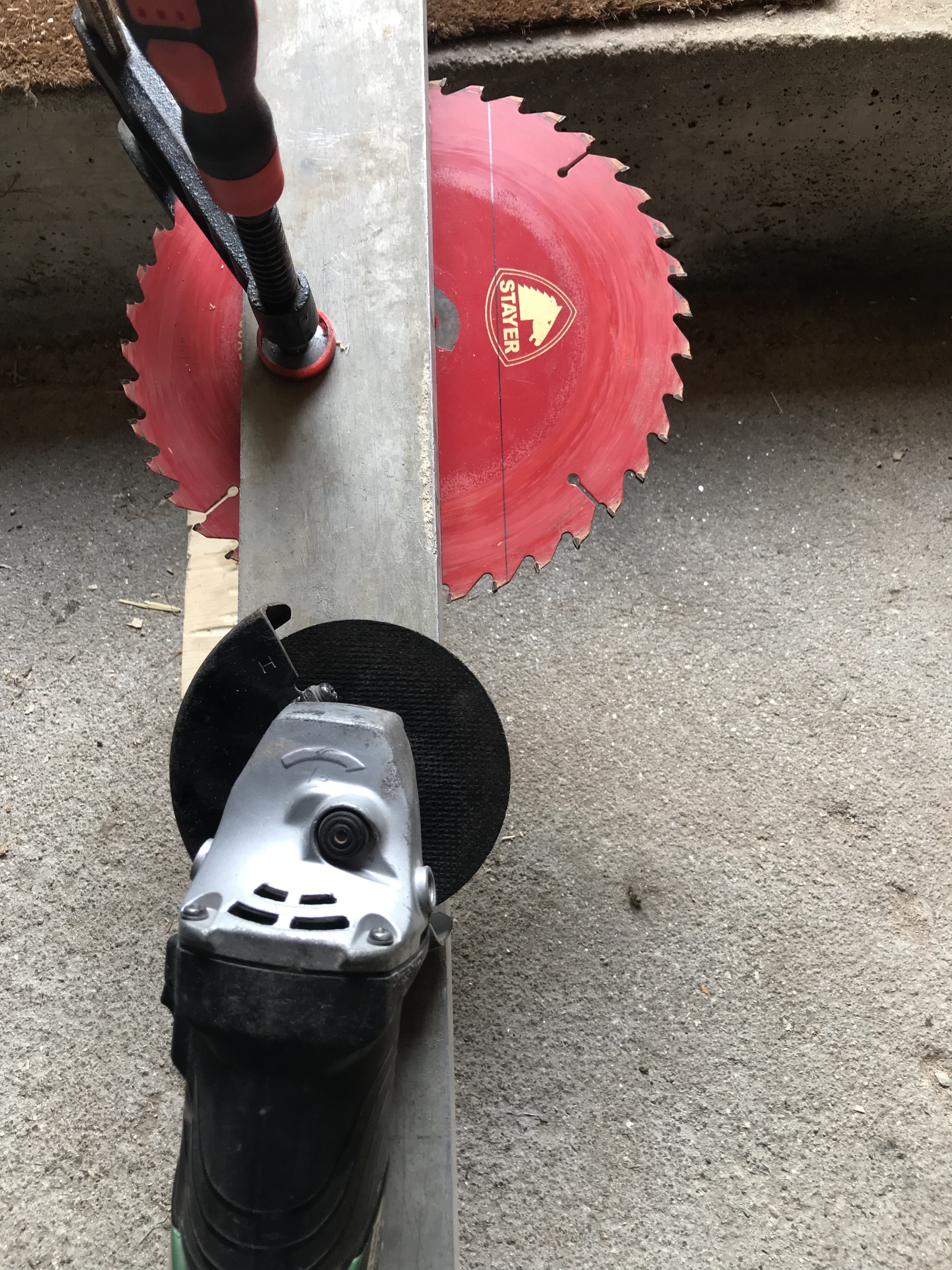

Puedes cortarlo con la radial, como hizo @Carlao. El problema es que se recalienta y pierde el temple. Yo corté alguna cosa en una bandeja con agua, pero te expones a una descarga por las salpicaduras.

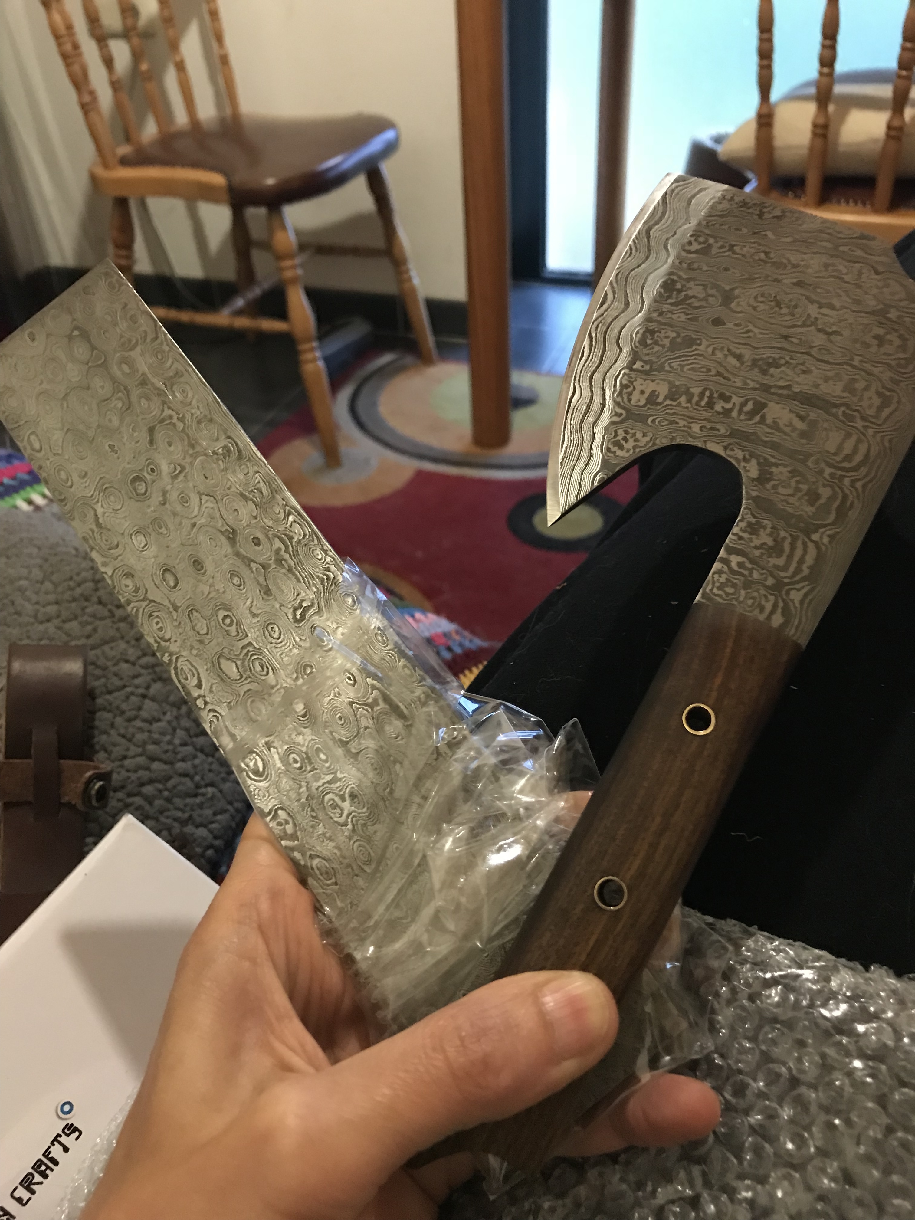

Y eso, ¿que es?
Es un “pedazo” de acero de damasco.
La wiki lo explica mejor que yo. Este en concreto viene sin templar para poder trabajarlo a gusto. El problema, que toca templarlo a posterior.
Acero de Damasco - Wikipedia, la enciclopedia libre.
eso es una belleza
es acero de damasco tipo gota de lluvia (una hermosura en todo su esplendor ) el del hacha es acero de damasco en escalera ambos son dificil de hacer y si usaron acero bueno eso bien templado y afilado es como una katana

Este en concreto, está fabricado con acero 15n20 y 1095. Después de consultarlo, parece ser de los aceros al carbono mas apropiados para la fabricación de cuchillos y navajas. El fabricante asegura poder obtener una dureza de 58-60 después del templado. Todavía tengo que ingeniar una pequeña forja de carbón ya que hasta ahora y en piezas pequeñas con el soplete y un bloque de hormigón me he ido arreglando.
