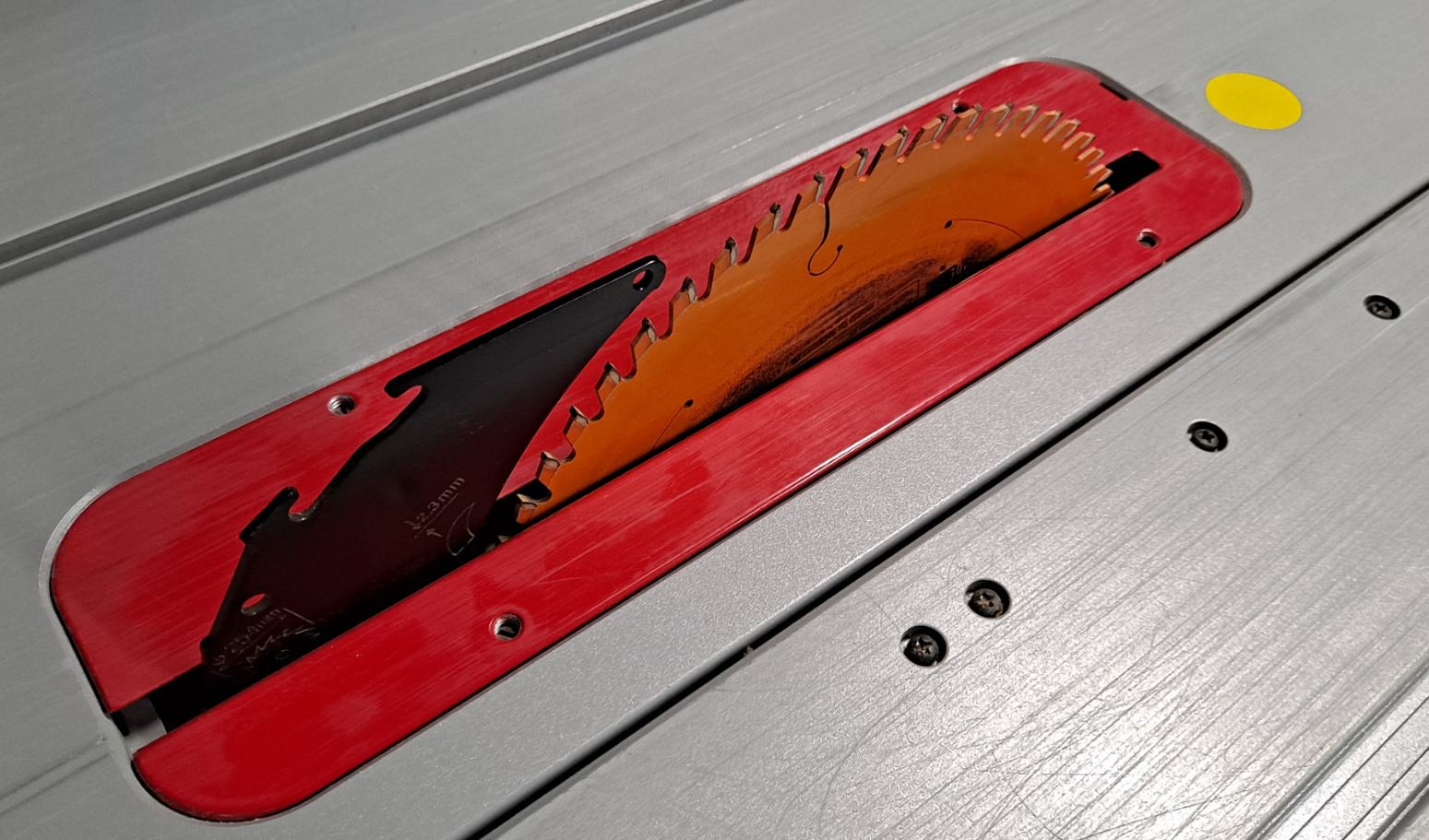

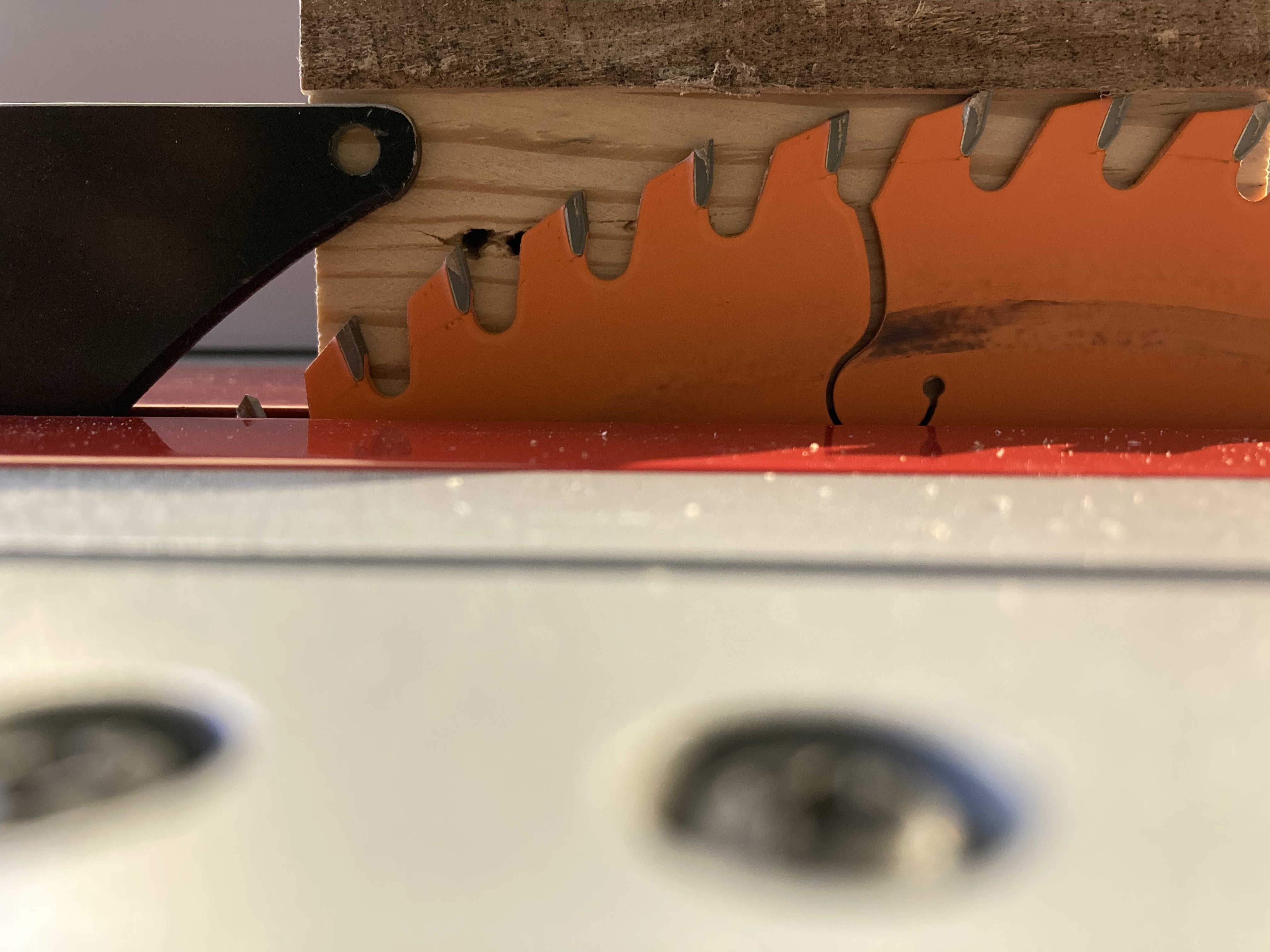

Yo lo que le hice a la mlt fue comprar otra cuchilla y cortarle lo que sobraba, así puedo hacer cortes ciegos sin problemas, mientras duro la garantía, tenía la de repuesto intacta…

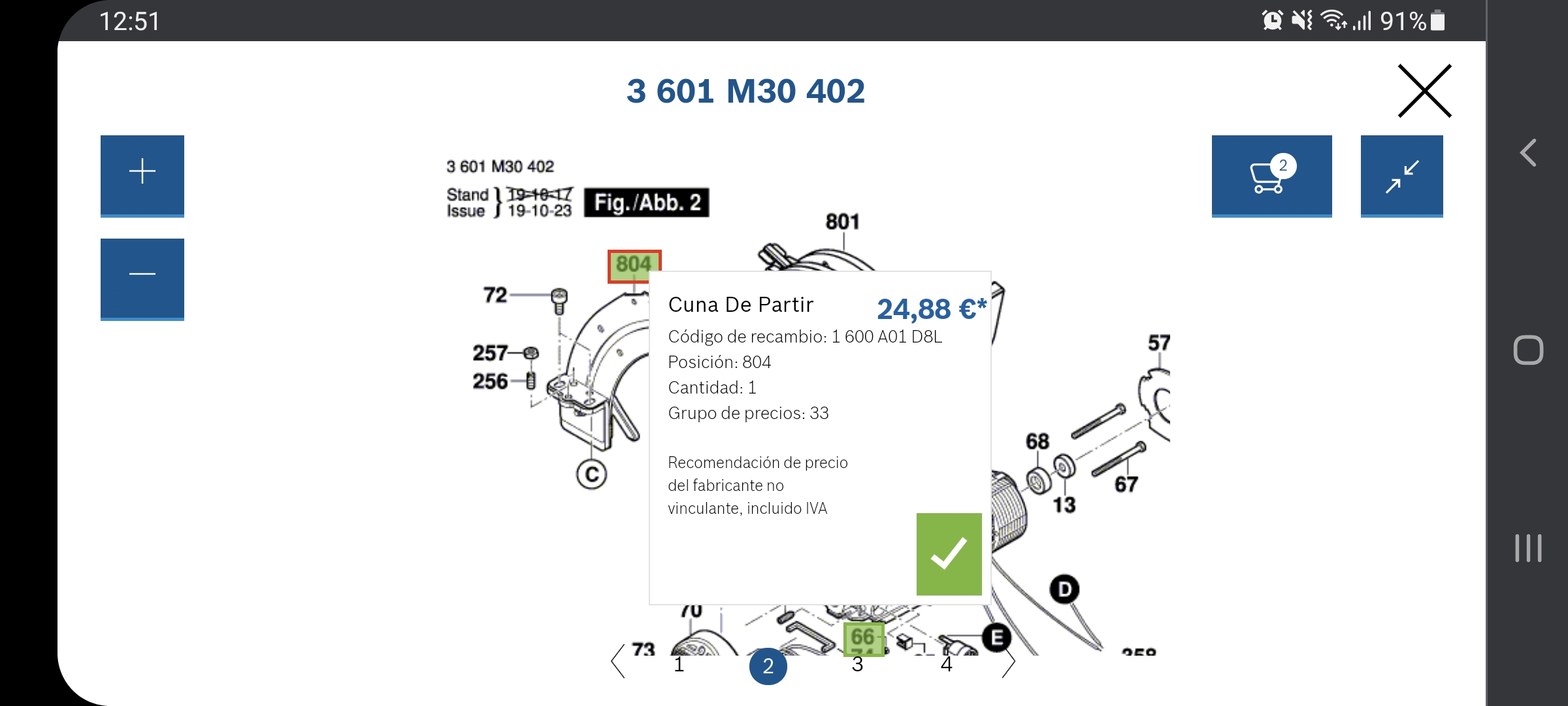

Y la compraste en la web de Bosch? o en alguna otra tienda?

Yo miraría el SAT de bosch
Es un coñazo, cuesta un montón volverla a alinear con el disco. Viene con guías para subirla y bajarla, pero pa sacarla se pierden los ajustes.
Yo he comprado repuestos aquí de varias bosch. Con el número de modelo que viene en la placa de la máquina se puede acceder al despiece y comprar directamente.

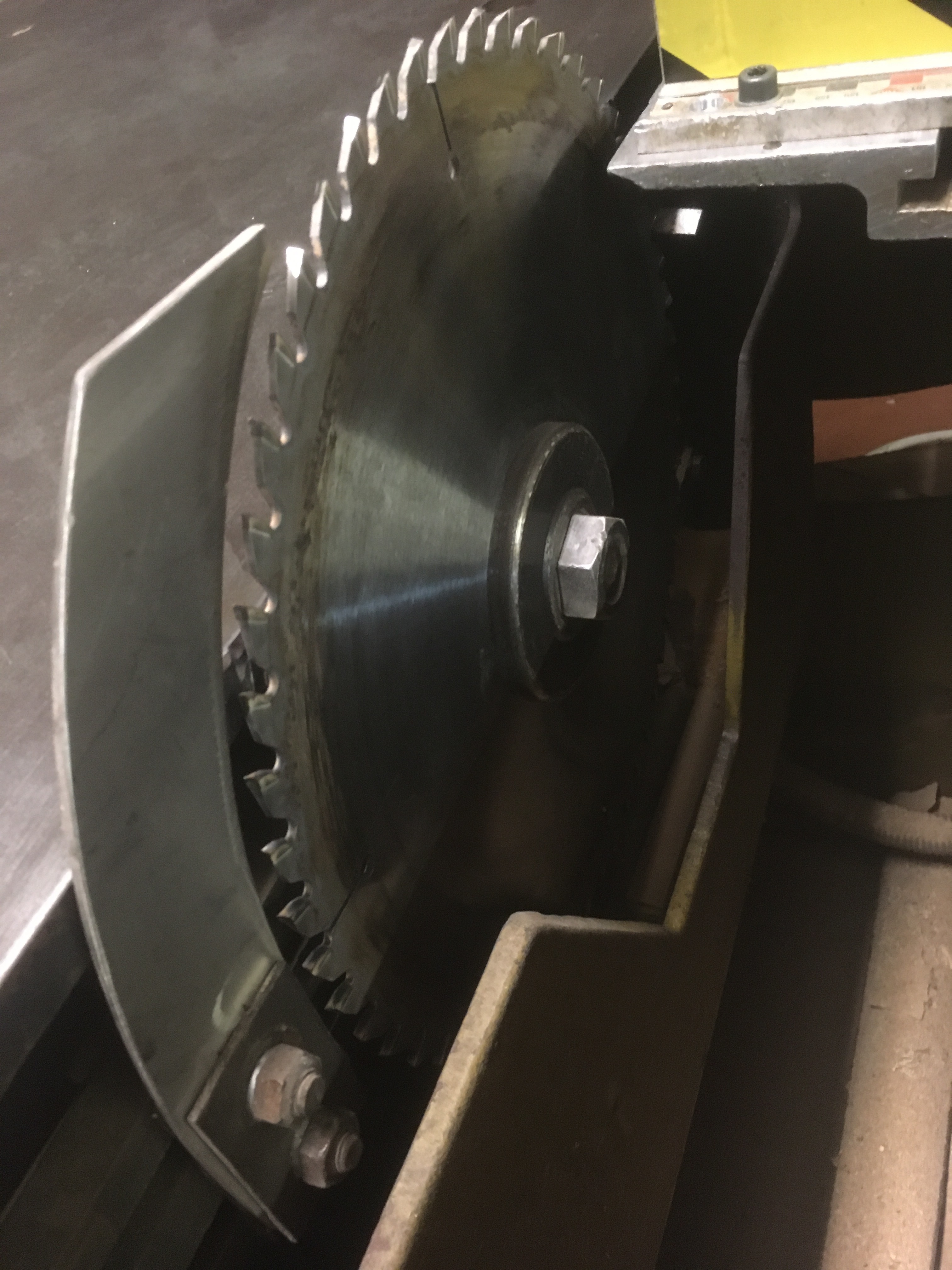

Hola ,yo tuve ese problema con lacuzhilla divisoria puse un disco d 300 mm y claro imposible así k mandé hacer una a un herrero con las medidas k necesitaba ,y genial además no fue caro ,tiene k tener el mismo hancho k los dientes del disco y el mismo disco t sirve d plantilla para la curva juego ya los agujeros para sujetarlo según el modelo de tu sierra ,esto lo hace en una mesa casera k tuve hace tiempo ,espero k t sirva la idea , saludos

Yo me decidí a hacer lo de cortar la cuchilla para 250 a sabiendas de que podía comprar otra original y cambiarla si decidía volver atrás o si tuviera que tirar de garantía.

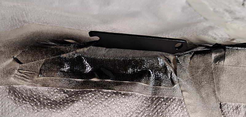

Gracias a todos por vuestra ayuda. Ya he limado la cuchilla y se ha solucionado todo. Adjunto foto. Al final he limado de más, pero ya que tenía la cuchilla fuera y sin calibrar no quería que, tras una prueba, tuviera que quitarla otra vez para rebajar un poco.

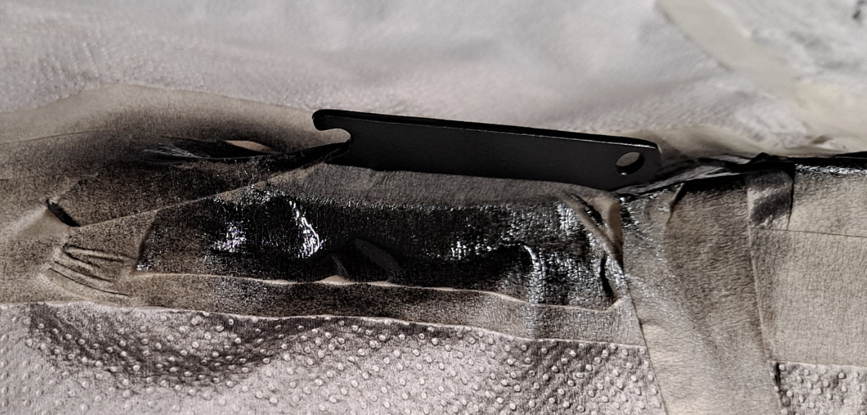

Bien! Mira, si necesitaras la cuchilla original por temas de garantía:
Por otro lado, un poquito de pintura negra en spray:
Y aquí no ha pasado nada de nada:
Niquelao!!!
Genial, gracias!
