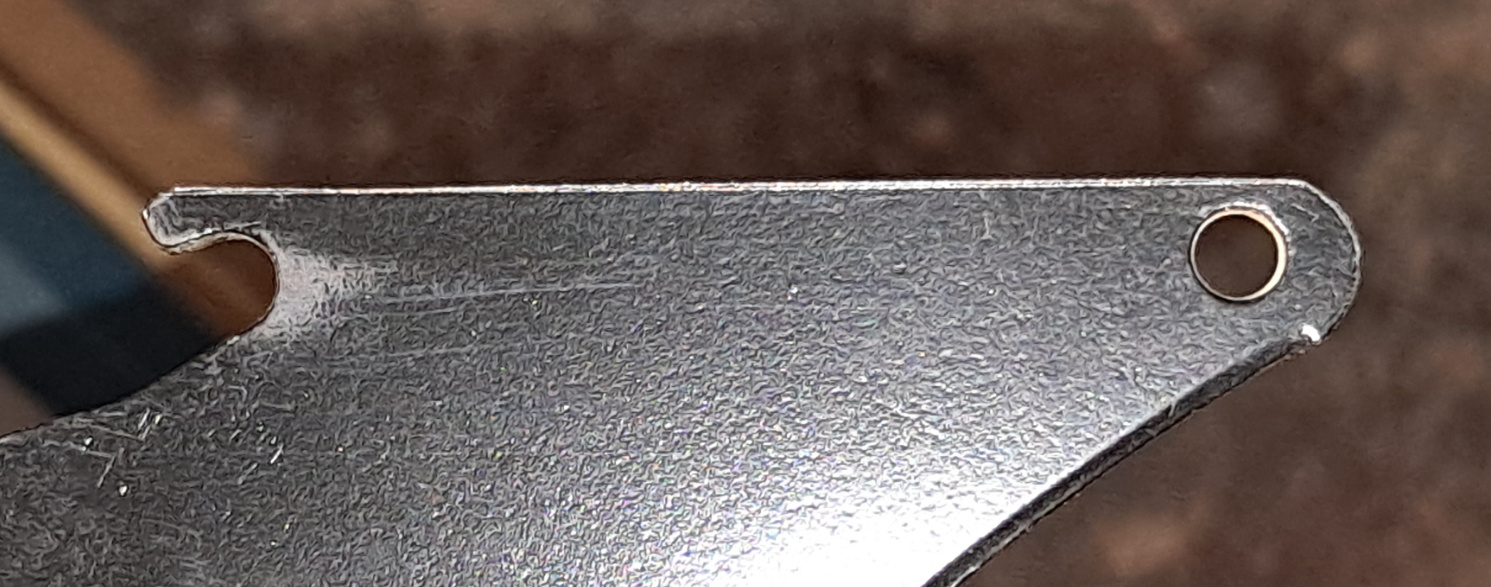

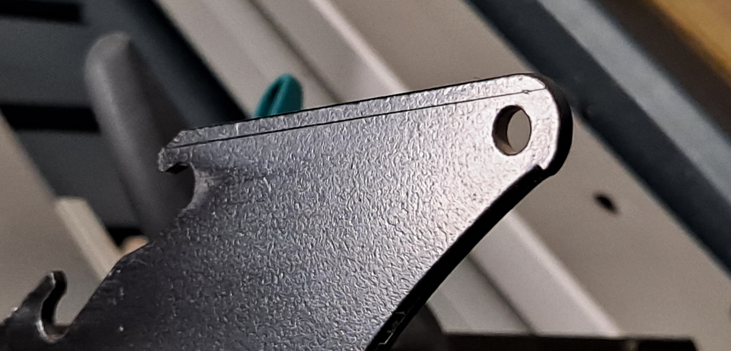

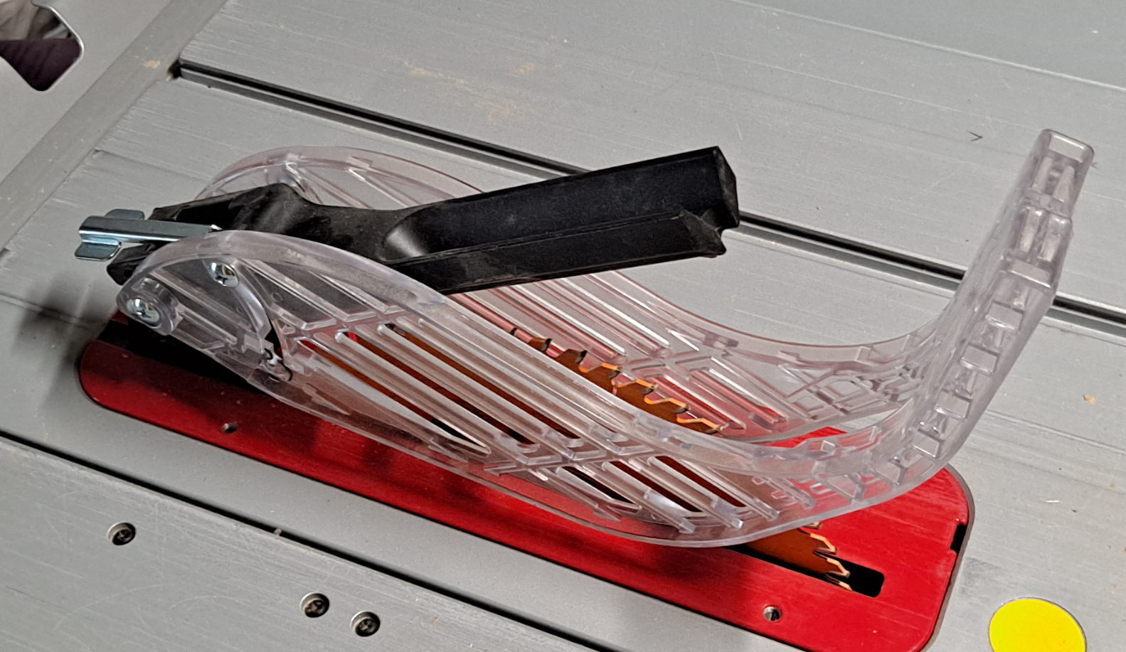

Yo le conté al mío los DOS milímetros que molestaban y listo. No es problema ni para poner la protección de encima cuando no te estorbe.

Creo que voy a hacer lo mismo, Laude, le quitaré esos dos milímetros para que sea compatible con los discos de 250. Muchas gracias por las fotos!
