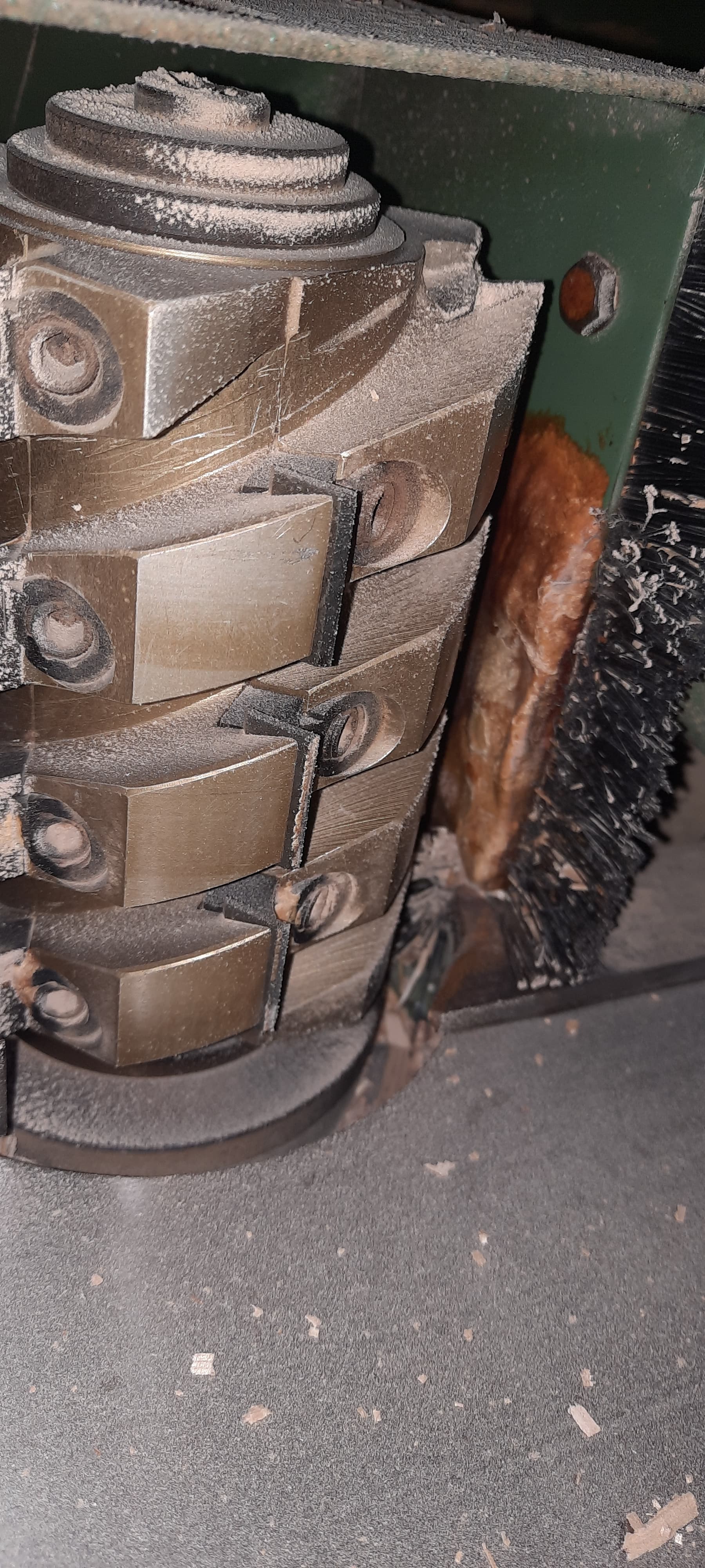

Yo en cepilladora sigo con las 4 cuchillas tradicionales. En regruesadora tengo tersa y muy contento con ella. En la cuatro caras tengo cabezales helicoidales, de la marca Freud y regular… cortan muy bien, consumen menos potencia, para aspiracion van mucho mejor que la cuchilla tradicional, pero dejan marcas en el cepillado. Las cuchillas llevan una especie de redondeado en las esquinas pero a pesar de ello dejan marcas. Y luego cuando toca cambiar cuchillas, son muy caras y lleva 4 horas cambiarlas

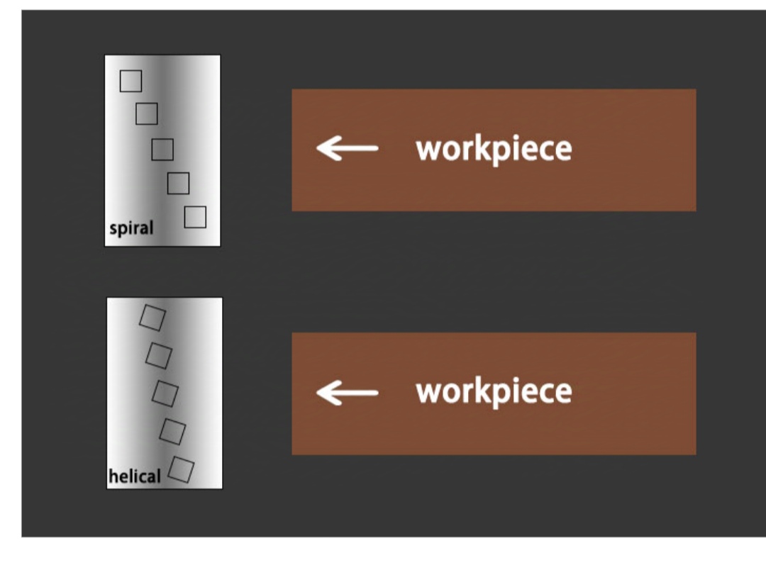

Pero ablamos de ejes con plaquitas no con cuchillas enterizas, el eje con plaquitas helicoidal las plaquitas no atacan la madera a 90°, las plaquitas están colocadas con el filo de corte oblicuamente, estos ejes son más caros pero para maderas duras son mejores.

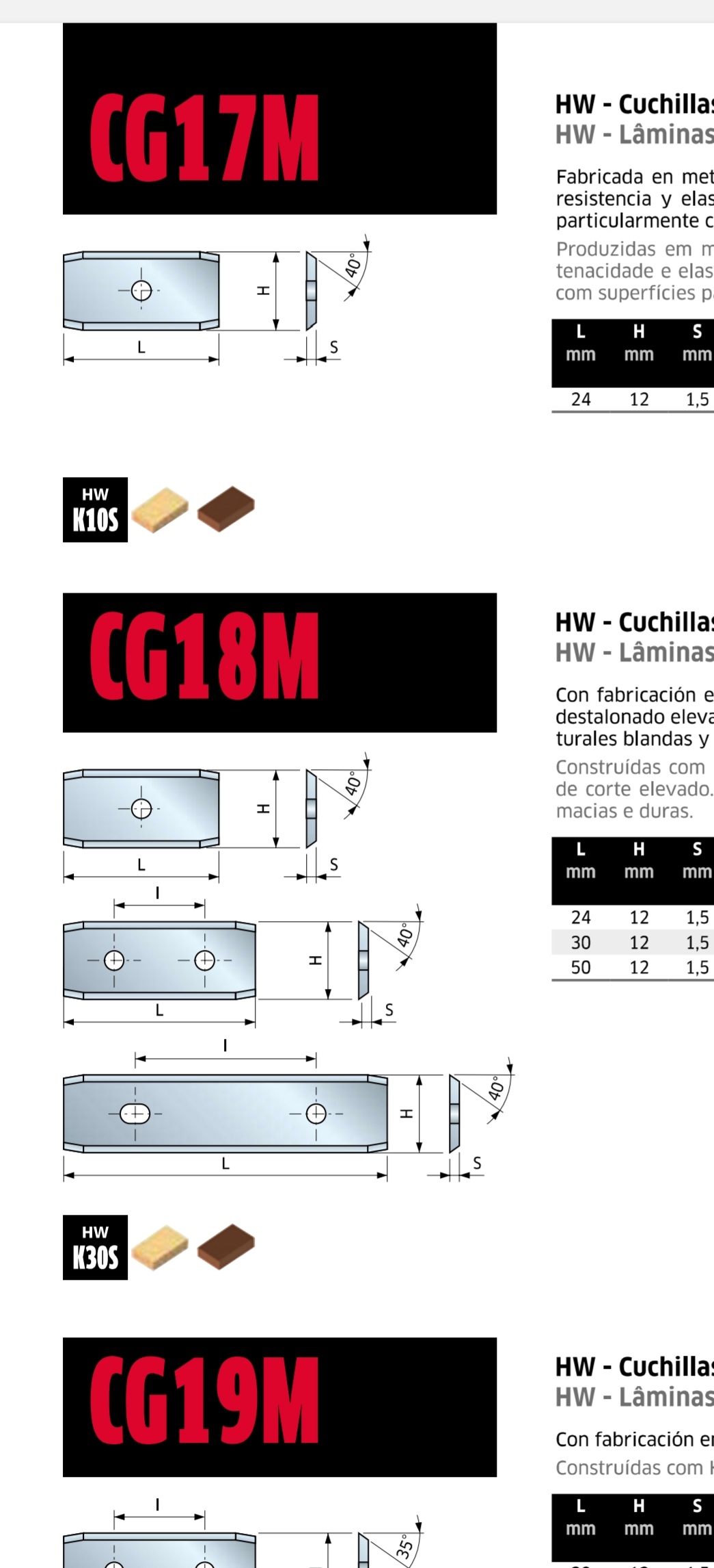

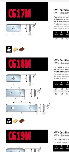

Luego pasas a la realidad, tienes la maquina hace ya hace unos años y notas que una vez mas toca dar vuelta a plaquitas… ya te pones en lo peor… tornillos llenos de resina etc… tras un rato bueno echando limpiadores y con cepillos a ver si eliminas toda esa resina pegada en las cabezas de los tornillos de las plaquitas, comienzas con la llave correspondiente a aflojar tornillos… y lo que te temias… alguno no sale ni aunque bajes todos los santos del cielo!! Es ahi donde empiezan las tecnicas menos ortodoxas… los golpes de martillo etc… al final consigues sacar algunos pero otros hay que acabar rompiendo la plaquita o incluso el tornillo, o dejarlo por imposible… luego viene limpiar bien todas las plaquitas y los asientos en el eje, ya que como pilles suciedad o rompes la plaquita al apretar o queda mal posicionada… y bueno, ya si tienes que comprar las plaquitas preparate!! Son plaquitas de 12x12 aparentemente estandar pero no!! Tienen las esquinas redondeadas y en vez de costar (por decir algo) 30 centimos de euro, te cuestan a 1 euro cada una…

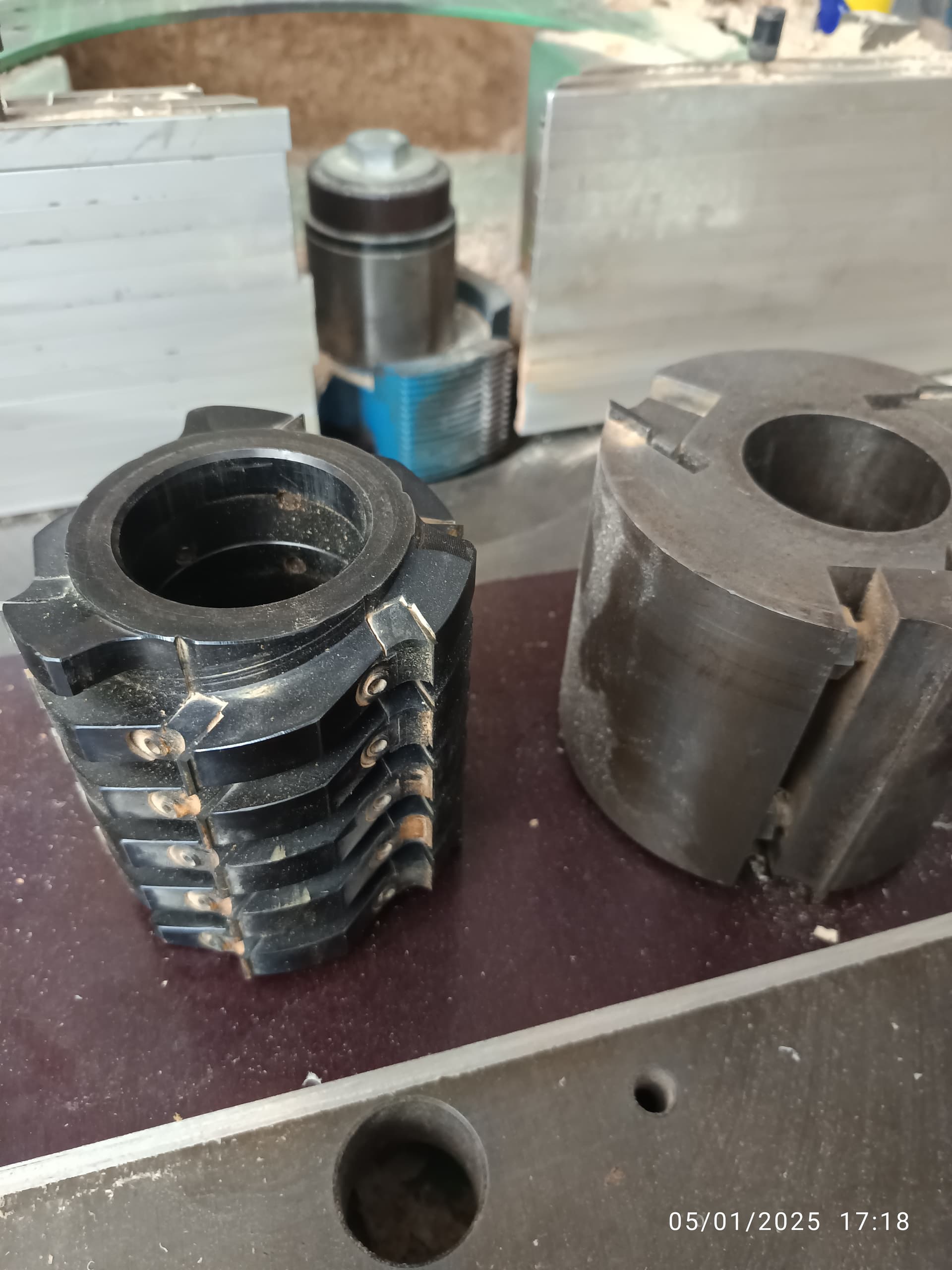

He mirado y mi cabezal es de freud 110x110x50 y lleva 30 plaquitas las plaquitas no tienen radio y no veo que me dejen marcas, y el cabezal normal de cuchillas es de 120x215 x50 con tres cuchillas y la diferencia es notable.
Con estas plaquitas cada plaquitas tiene que solapar bastante a la anterior para salvar la parte redondeada.

Estos son los de mi cuatro caras. Estan sucios y la foto no se ve muy bien, pero puede apreciarse un poco el destalonado de la cuchilla en sus extremos. Aun asi, si te fijas bien en el cepillado se notan las marcas.
