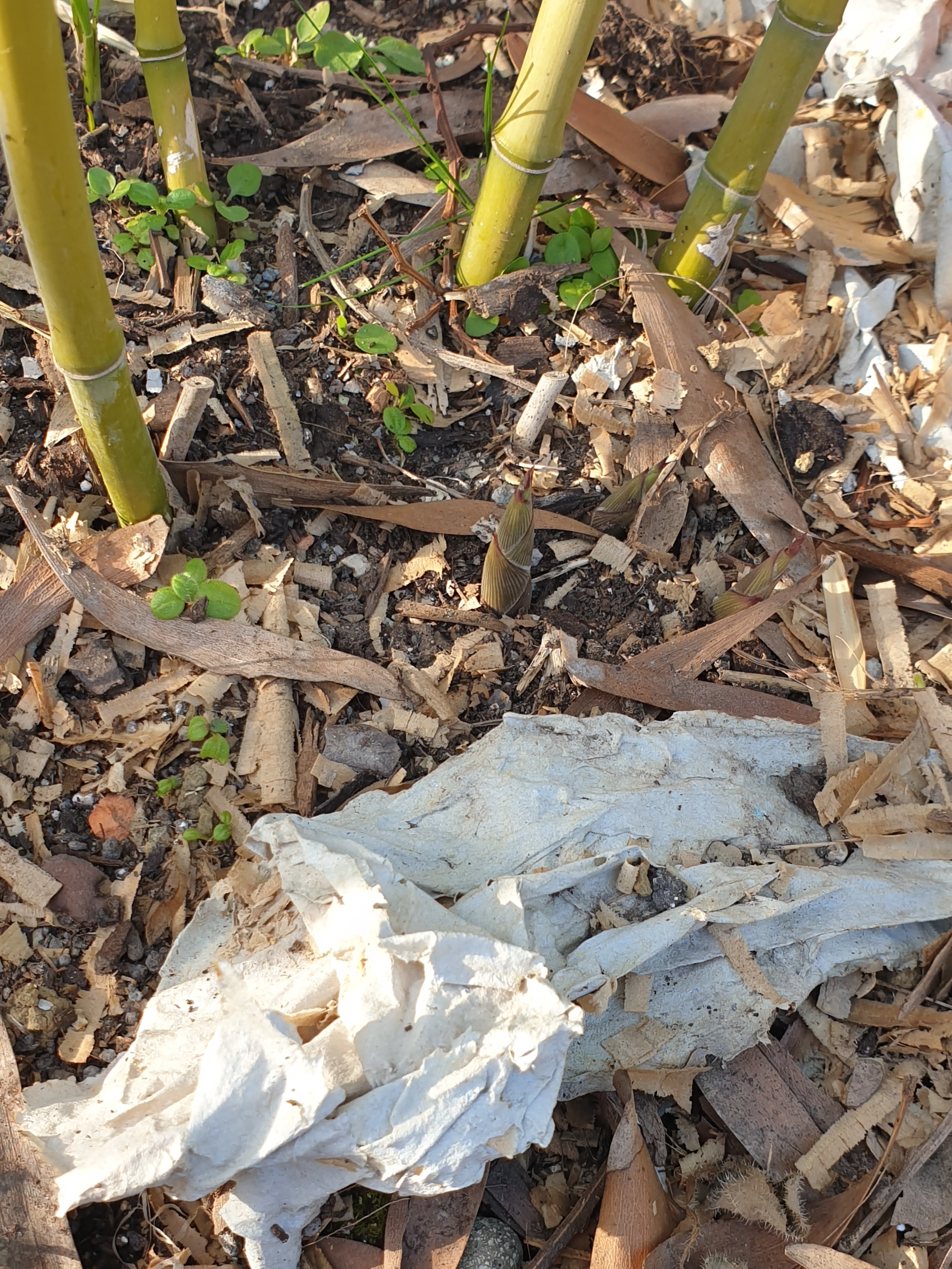

He leido bastante sobre el bambu, por tenerlo en el jardin y para las podas de raices y demas hay que usar sierra de sable y hojas para metal de calidad y aun asi se las comen. Debe ser por que tienen mucho contenido en un elemento que no me acuerdo. Con un hacha, al ser tan flexible, lo rompes pero no lo cortas.

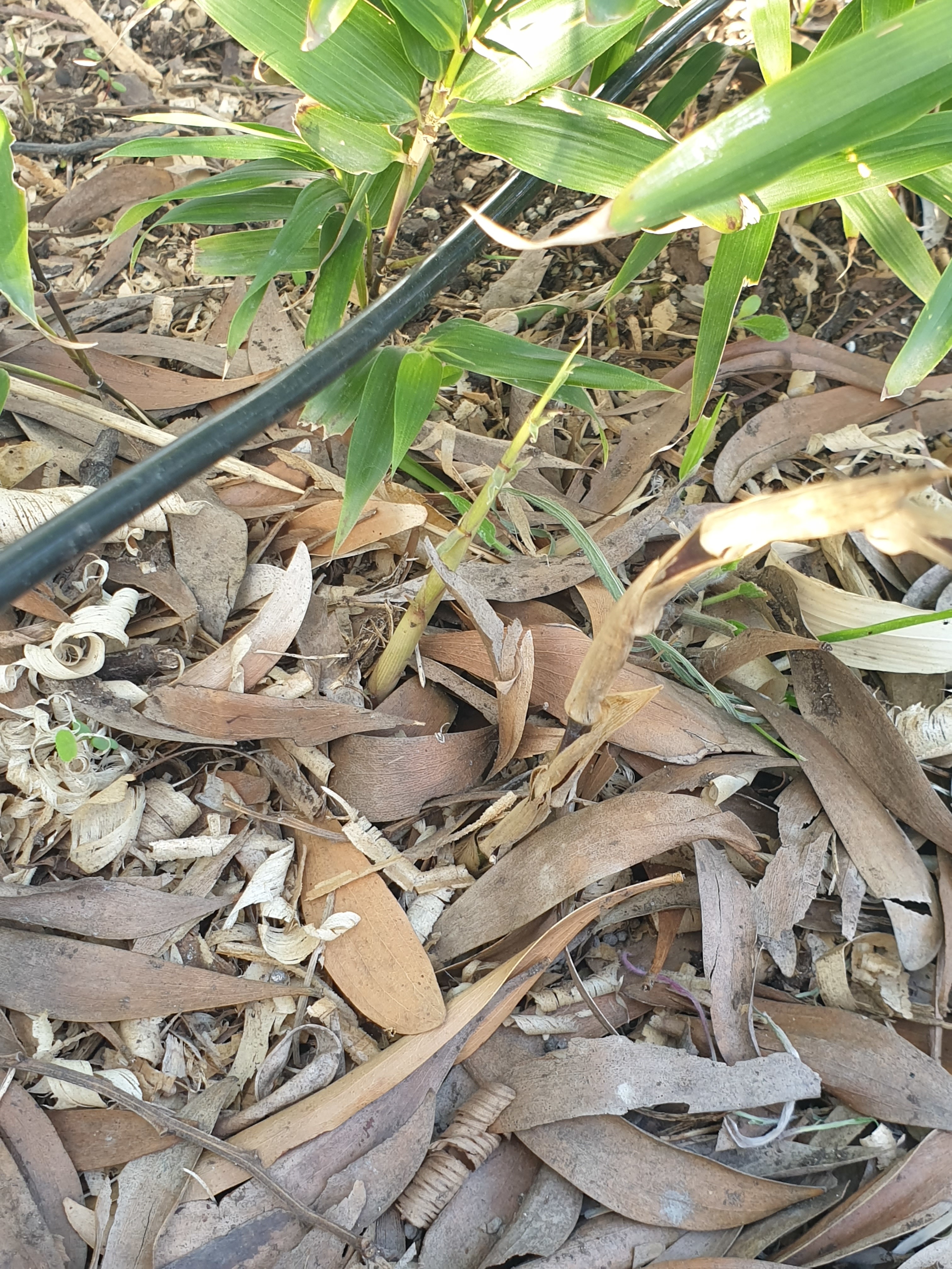

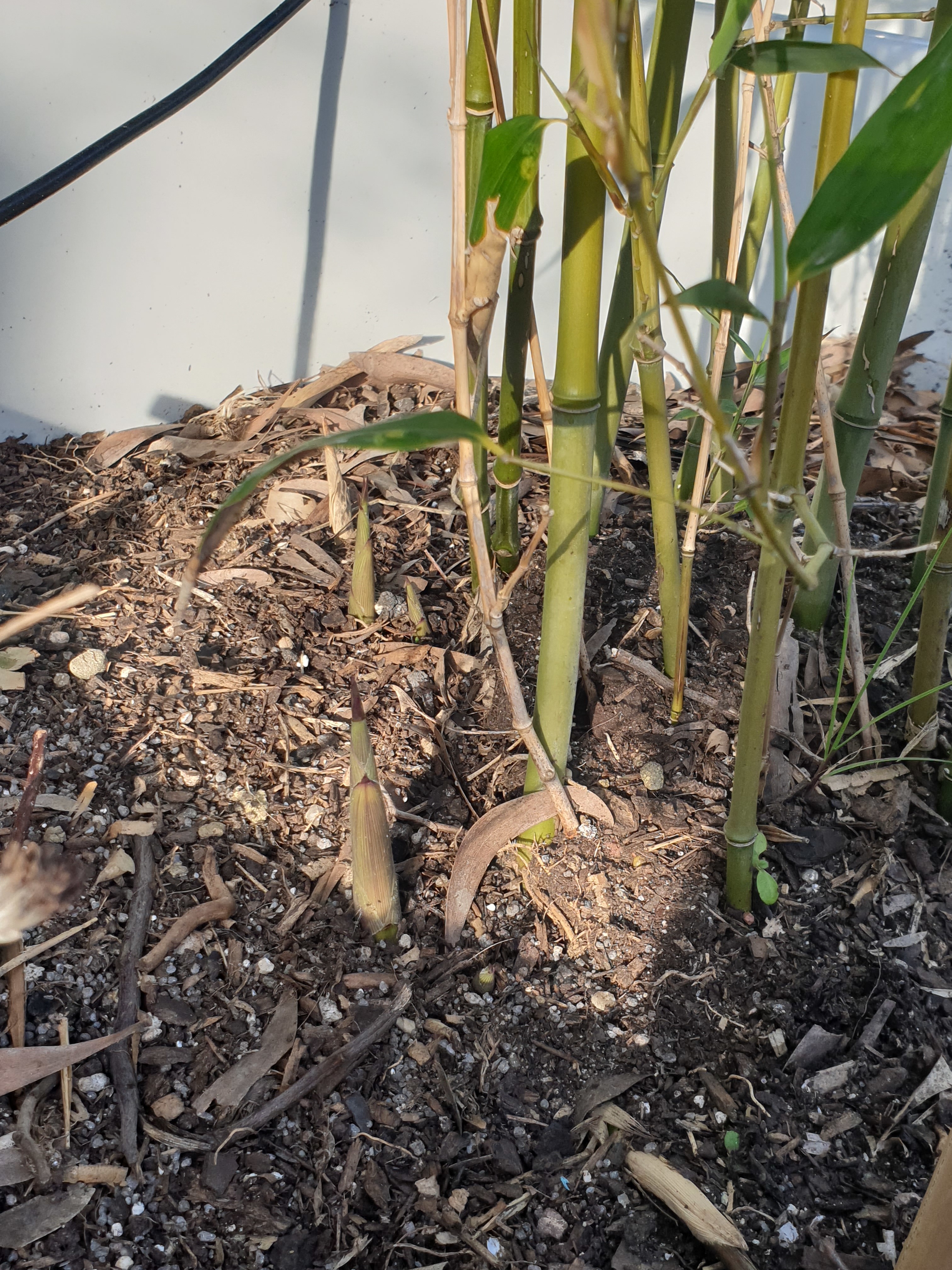

Ahora, con los primeros dias de calor están brotando pero los brotes se han frenado porque ha vuelto el frio.
El año pasado un brote de un bisetti creció hasta los 4 metros aprox en una semana. Un día creció medio metro. Veridico.
