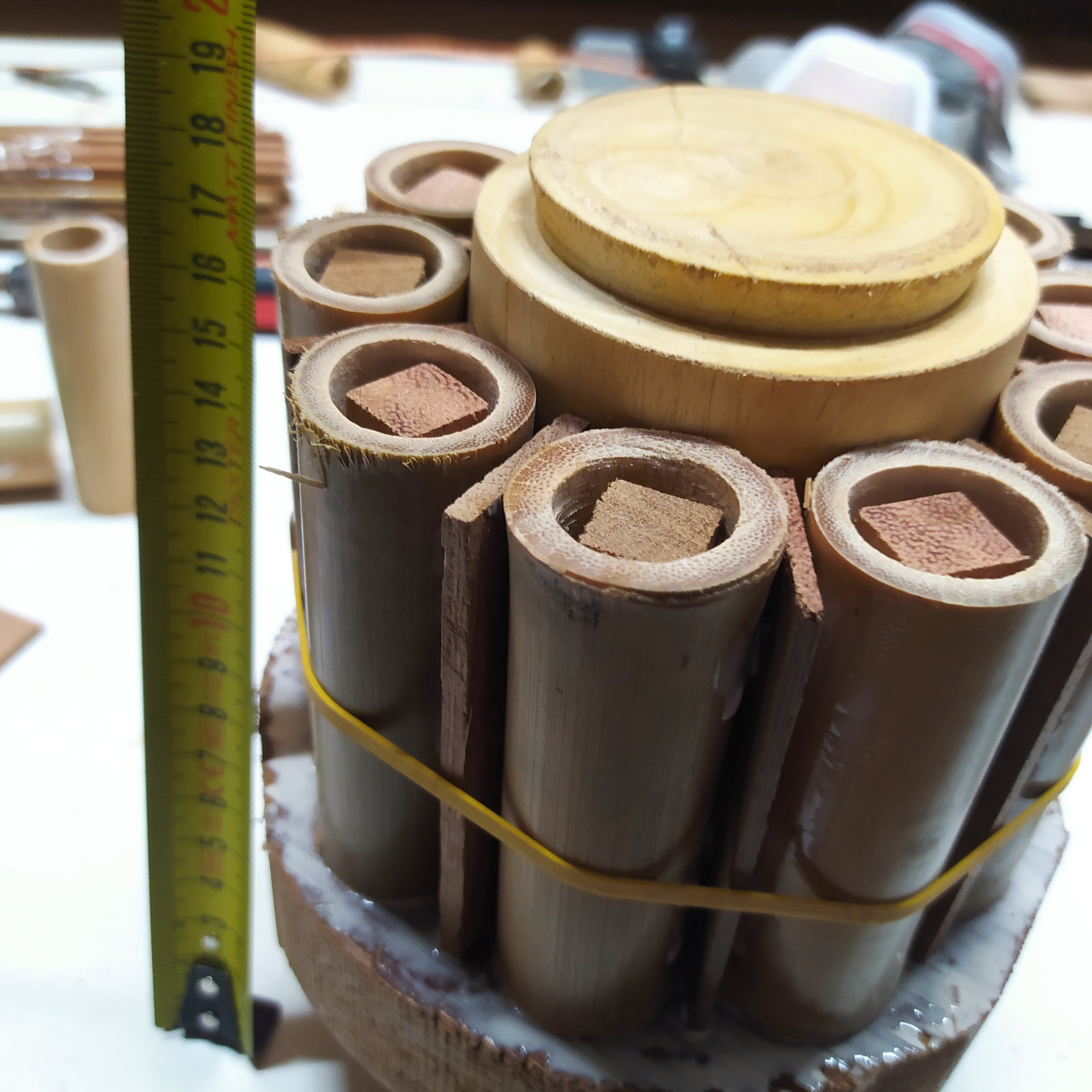

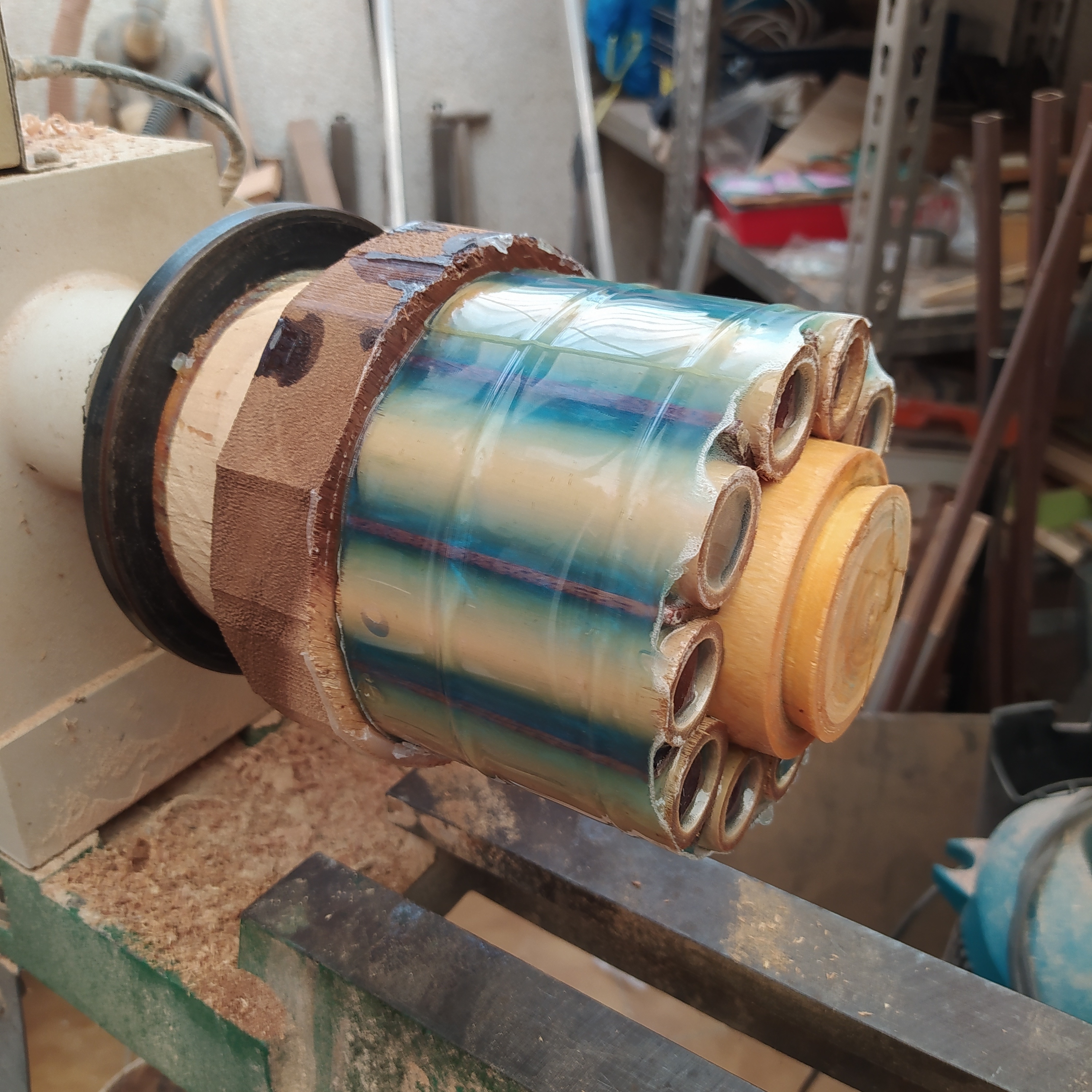

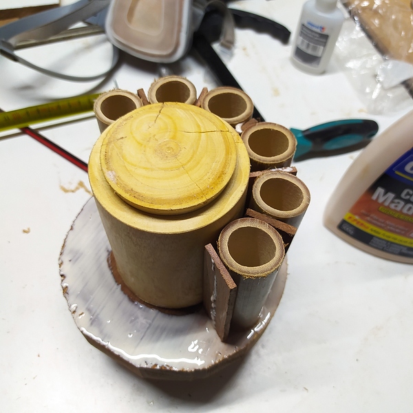

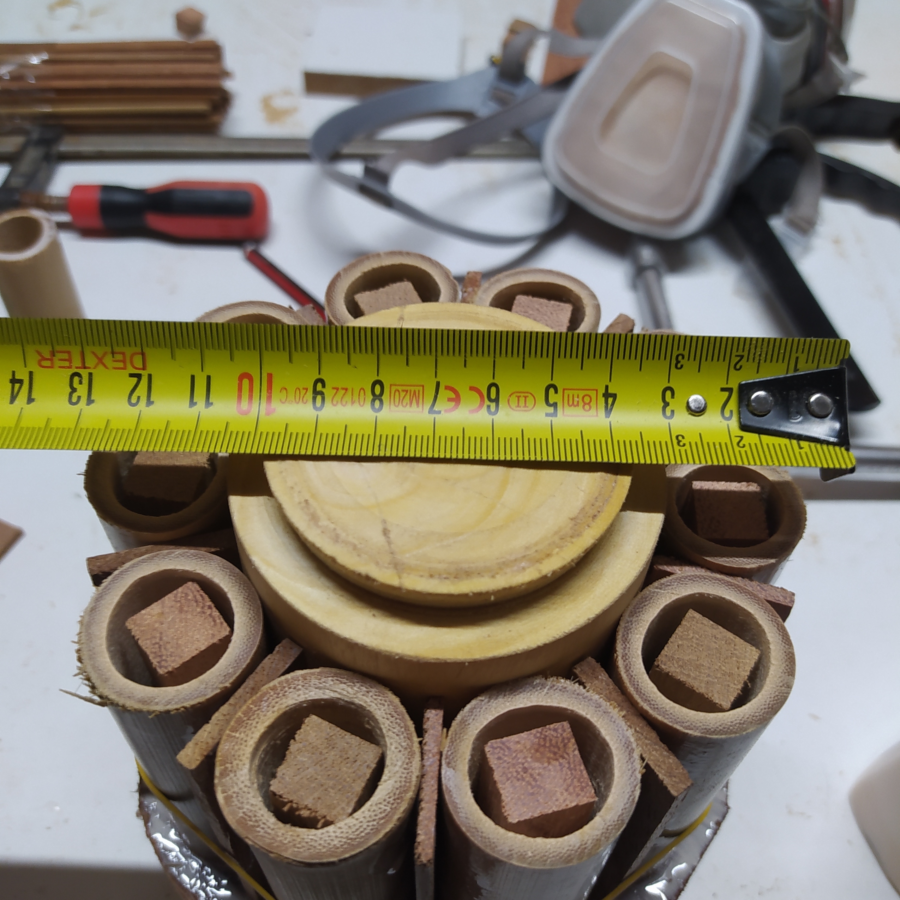

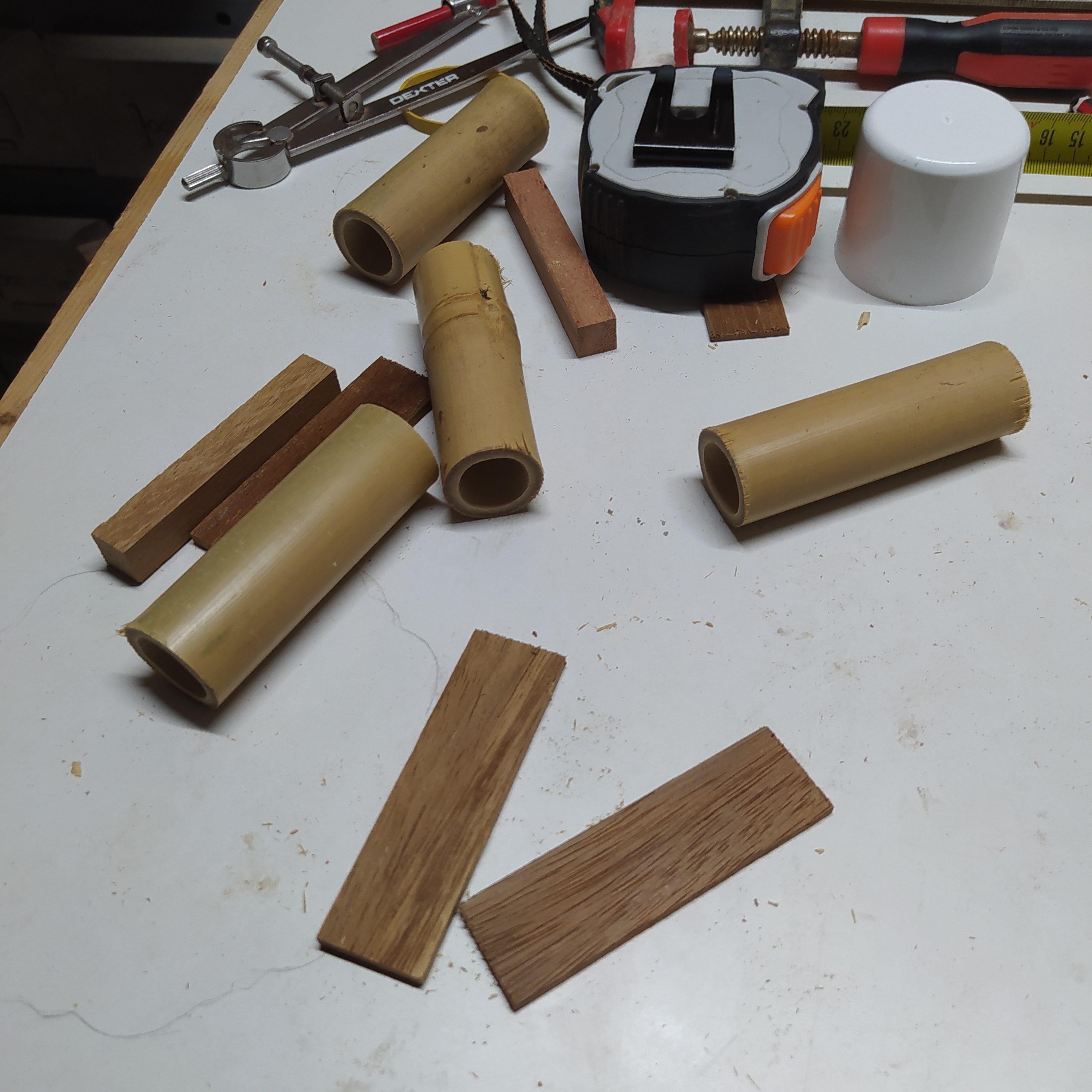

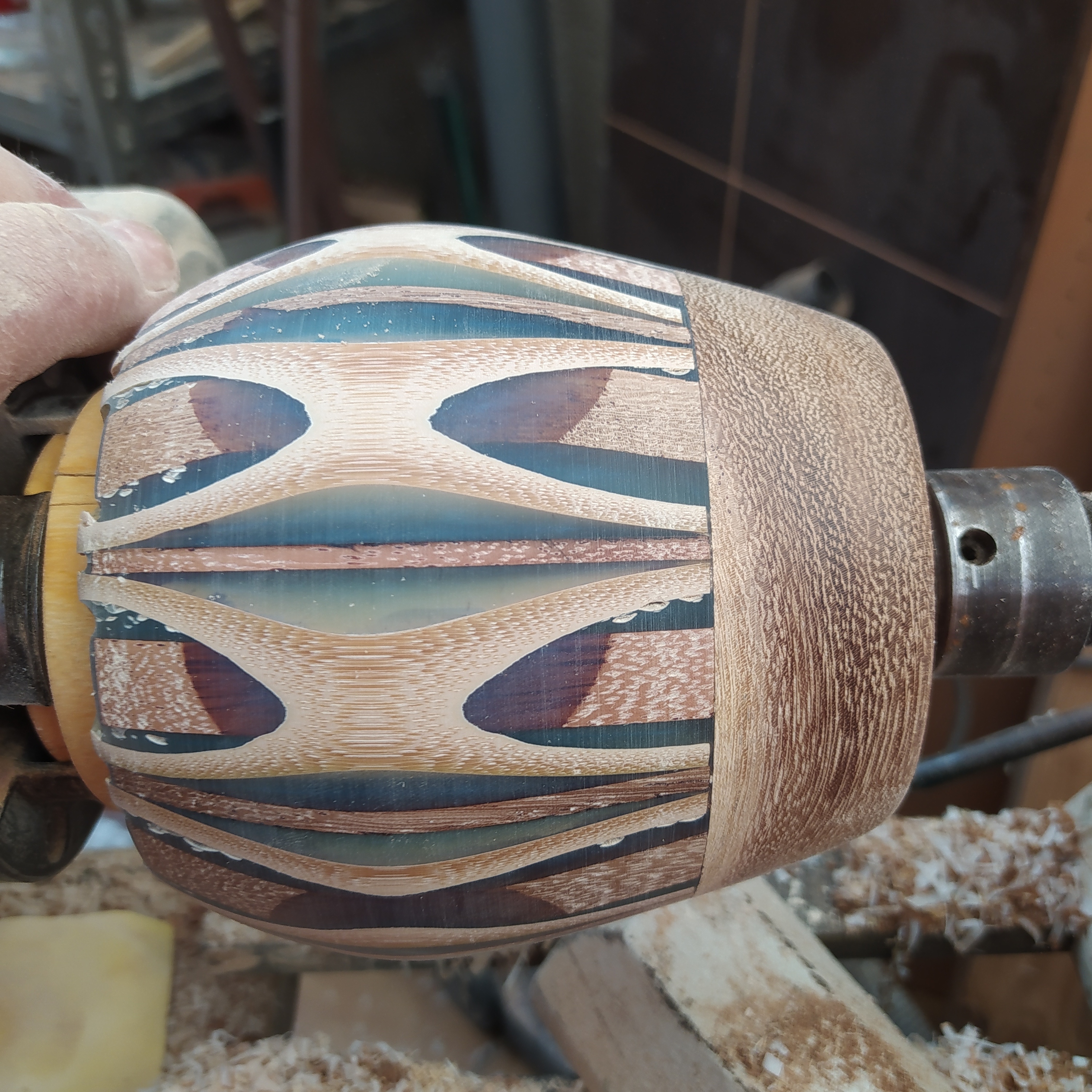

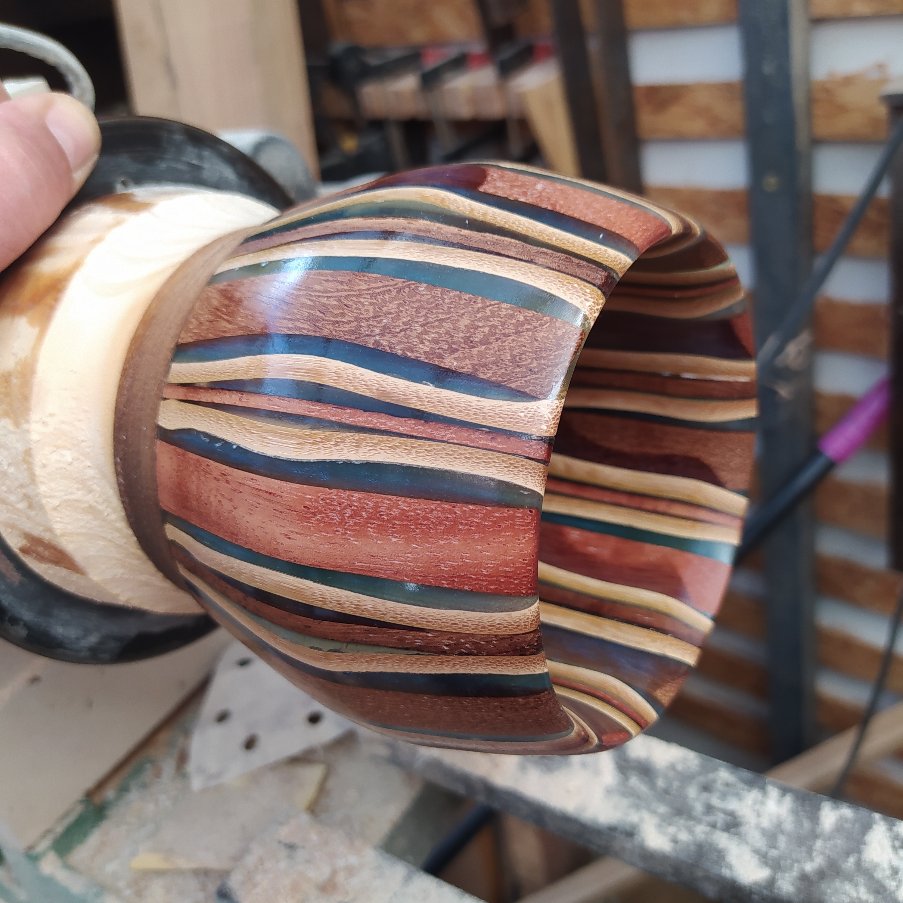

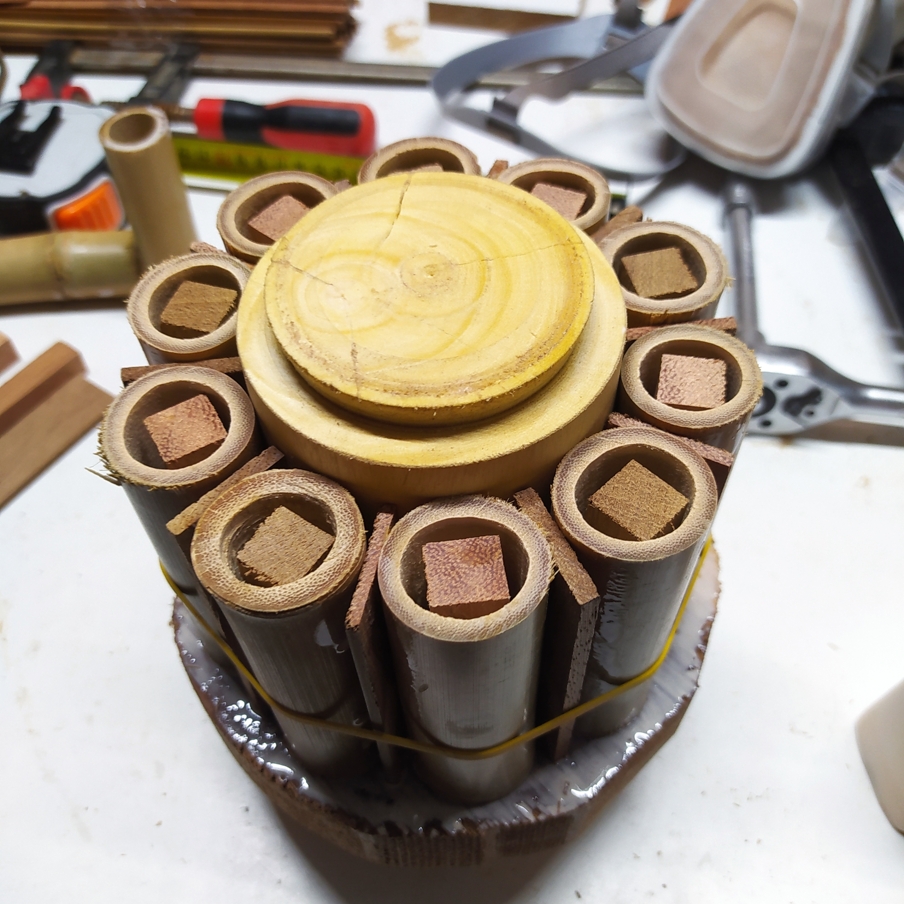

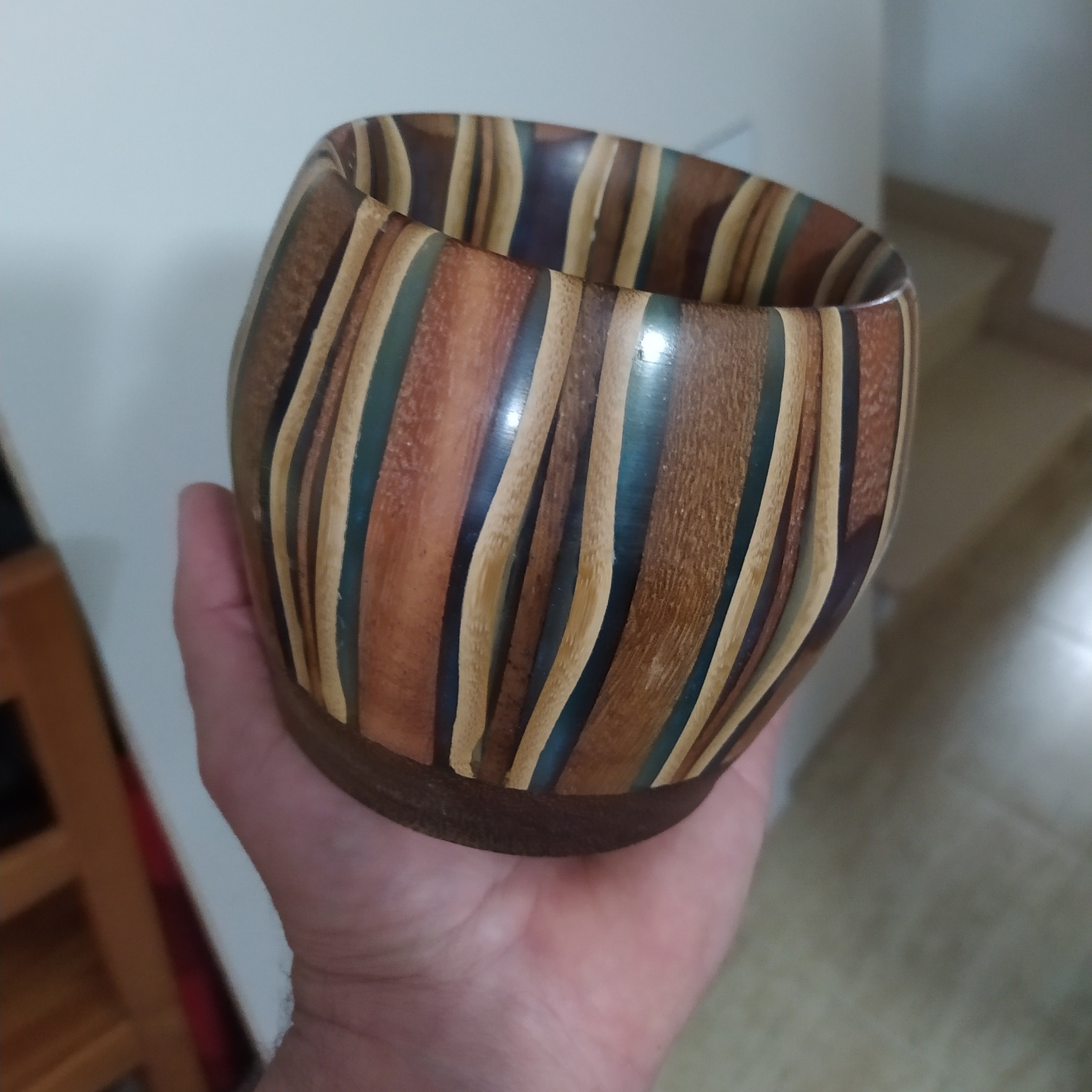

Pues os envío un trabajillo que he hecho, laborioso como todos pero con un resultado que me ha gustado. Un saludo
17 Me gusta
Precioso …el cuenco, tu no… No te hagas ilusiones :joy: :joy: :joy:
Muy buen trabajo. Efecto final realmente bonito.
Por favor ¿qué madera, tipo de resina, etc?
Jejeje, tooo bonito :+1:
Es una chulada¡¡
He utilizado bambú y piezas de sapeli, resina de hasta 1 cm de espesor
Jajaj, me paso que mirando las primeras fotos no le hallaba la gracia y no entendía que estabas haciendo, pero viendo el trabajo final me arrepiento de mi poca fe. Te ha quedado un trabajo precioso.!!! Felicitaciones.

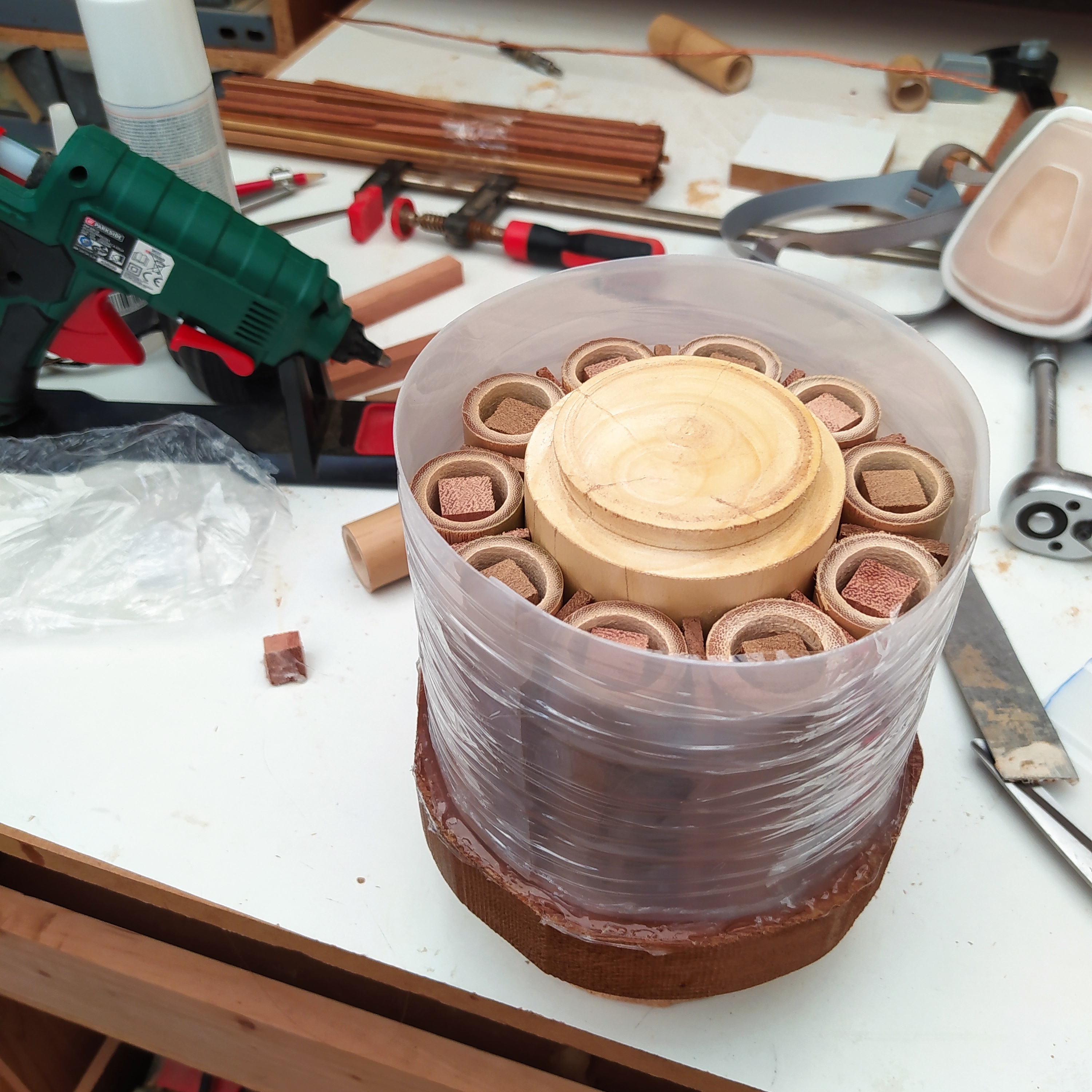

Podrías poner alguna foto del sistema de vacío ?, es una cosa que tengo pendiente y para trabajos con epoxi ayuda mucho
El cuenco muy chulo
Gracias, no había leído el otro hilo. Pues me has dado una buena idea, tengo el cuerpo de una olla de 12 litros nueva de una devolución sin usar, voy a buscar una bomba de vacío, manómetro y el sistema de tapa que has hecho me gusta
Hay que mirar que el cuerpo de la olla tenga grosor suficiente. Las he visto “arrugarse” como papel de plata.

Por cierto cuando he cepillado a mano el bambú, he visto que se come el filo pero en un pis pas… Como aguantan las gubias el filo torneado el bambú?

El azul que es, tinte en la resina?
