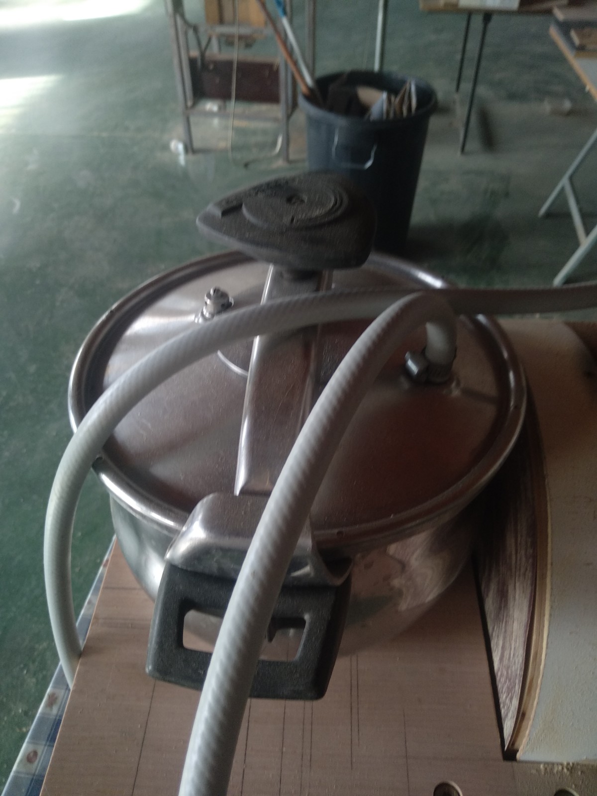

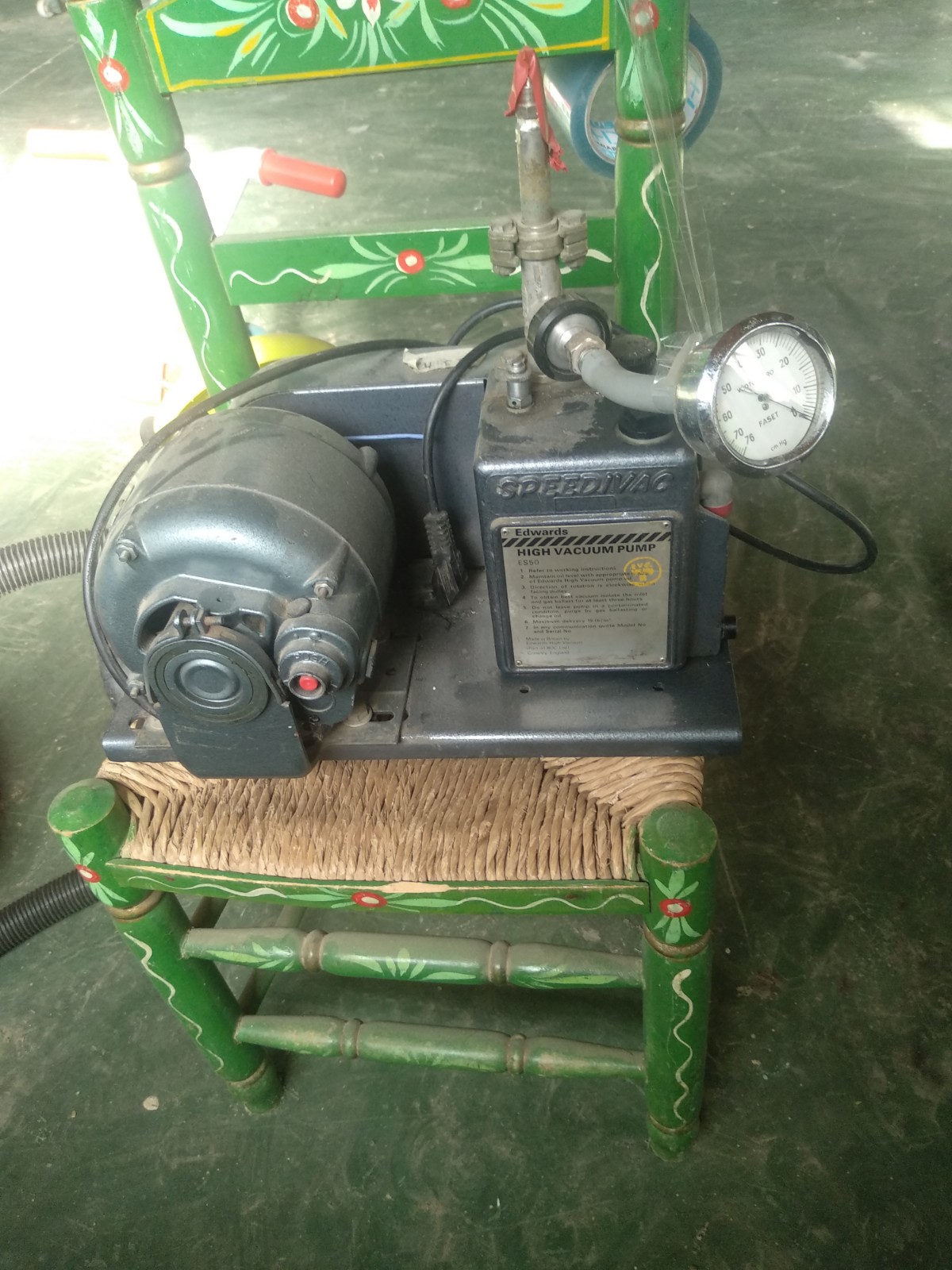

En cuanto lo de construirla yo tengo dudas, si compras olla manómetro, bomba de vacío, racores llaves de paso uno y otro tal vez salga aproximado a comprar una nueva, en los enlaces ( en el que puso el compañero y el que puse yo ) al tener la tapa de policarbonato tú controlas el flujo de burbujas abriendo y cerrando las llaves de paso. Lo de curarla hay gente que tiene un pequeño horno. Todo esto es información de YouTube. Lo que pasa que en YouTube no dan información al 100% recortan los vídeos. Por eso me decidí por ponerme en un foro y con este creo que acerté.

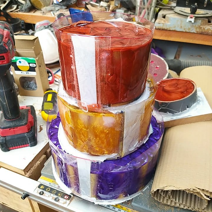

La verdad es que la resina esta muy muy cara. Un precio prohibido lo puedes hacer si te dedicas a ello y sacas un beneficio si no hacer alguna pieza de cuando en cuando.
Realmente en las llamadas mesas de río de epoxi, no hay ninguna forma de meter en vacío esas grandes piezas, pero tampoco tienen tanto problemas con las burbujas por ser espacios mayores. Y los espesores yo he tenido hasta resinas de 10 cm de espesor para coladas.
