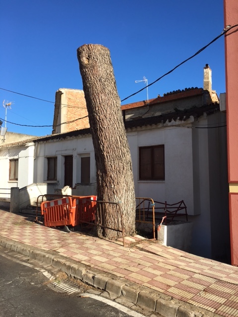

Hola a tod@s, en mi pueblo Socovos(Albacete), se ha cortado un pino bastante grande que estaba en la carretera que cruza el pueblo, el caso que como recuerdo se pensó en dejar el tocón y finalmente se ha pensado en la posibilidad de ser tallado, cosa que me vuelve loquito xD. Ojala tuviera la experiencia para ofrecerme a hacerlo, mi pregunta no es otra que, ¿alguien de por aquí hace este tipo de trabajo, talla con motosierra, talla a gran escala…? El tocón que han dejado mide como 3 metros de alto, supongo que si se llegara hacer este trabajo se dejaría algo mas bajo, el diámetro del árbol es de un metro aprox. Paso un par de fotos para que se vea lo que queda del árbol. si hay alguien dispuesto paso a ponerlo en contacto con el alcalde de mi pueblo, que fue quien me dijo que buscara alguien capacitado para la tarea.Un saludo y gracias.

Me alegro que te guste la idea Proteus, a ver si hay suerte y encontramos alguien capaz de realizar el trabajo o alguien que conozca algún tallador que realice este tipo de trabajos.O por lo menos si alúgn compañer@ sabe de como proceder, si dejar secar antes de la talla x tiempo o alguna imfomación utíl en este tipo de trabajos.Un saludo compañer@s.
