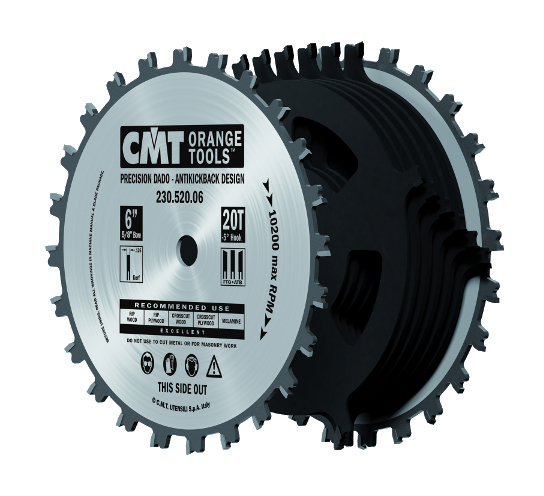

En mi bosch sobran unos 8-9 mm de rosca, así q tpco tengo mucho margen, pero hacer dados de 10mm ya me sería útil.

Los discos dado están prohibidos en Europa y las versiones europeas de las sierras de mesa tienen el eje más corto precisamente para evitar su uso.

Ese tipo de hojas de varios discos está prohibido, lo único que en principio no deberían decir nada es a los discos gruesos, que suelen tener 180mm de diámetro y un ancho de hasta 8mm. No es tan cómodo como varios discos y separadores que haces todo de una pero si más cómodo que varias pasadas con un disco de 3,2mm
Después de darle vueltas, la verdad es que tiene sentido que estén prohibidos, al menos en su uso en sierras que no estén hechas exprofeso para utilizar dados.

Si no me equivoco esto es a lo que te refieres:
Son dos discos paralelos y entre ellos pones tantos extra discos como ancho quieras el dado.

Yo tampoco creo lo de la prohibicion expresa. Como todos sabemos desde que España es miembro de la CE nos regulamos por directivas comunes y el uso en la CE es normal.
Otra cosa es que algunos fabricantes como Dewalt que esta en un mercado mundial intervenga acortando los ejes de sus maquinas para impedir su uso como politica comercial.

Es justo eso, de hecho puse la referencia referencia unos posts más arriba, lo hay por unos 230€
Justo por ahí va la cosa, pregunté a un compi de carrera que se dedicó a certificaciones de maquinaria bastantes años.
El certificado de conformidad de esas máquinas no contempla el uso de esos discos. Debería tener la pletina de seguridad trasera ajustable en espesor y control de avance, se han dado accidentes graves tanto por kickback como por embozo.
Los discos los venden, pero si los usas en una máquina que no los contempla, el marcado CE de la máquina no cubre ese uso, a efectos legales es como si estuvieras cortando en tu taller con una máquina casera sin homologar, si un día tienes un accidente y se entera el seguro, no te cubre. Por no hablar de una inspección de trabajo, andan finos buscando CE cada vez q ven algo fuera de lo común en una máquina.
En uso doméstico probablemente nunca se entere ni el tato, tengas accidente o no.
