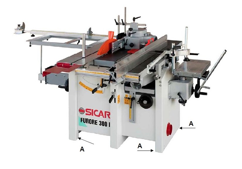

Nuestro compañero Benjamín también anda consiguiendo una, subió unas fotos de unas combinadas que parecen sacadas de un platillo volador, sería bueno que las compares con la que piensas comprar. Es verdad que cuesta más pero si le dices a tu costilla que por 3 meses no se comprará más bolsos y zapatos ya verás que hasta te sobra lana :grinning:

Buen consejo el de @virutasibz, comprar cerca. Que luego cualquier insignificante avería te deja atascado. es mas sencillo el mantenimiento en una como la que pone @jad, que casi todas las piezas tienen repuesto en suministros industriales. Esas tan pequeñas y tan compactas tienen muchas piezas “especiales”. Por cierto Jad, que la comparación es algo desmesurada. La maquina que le interesa a @taxux pesa unos 45 kg. y la mía unos 450.
