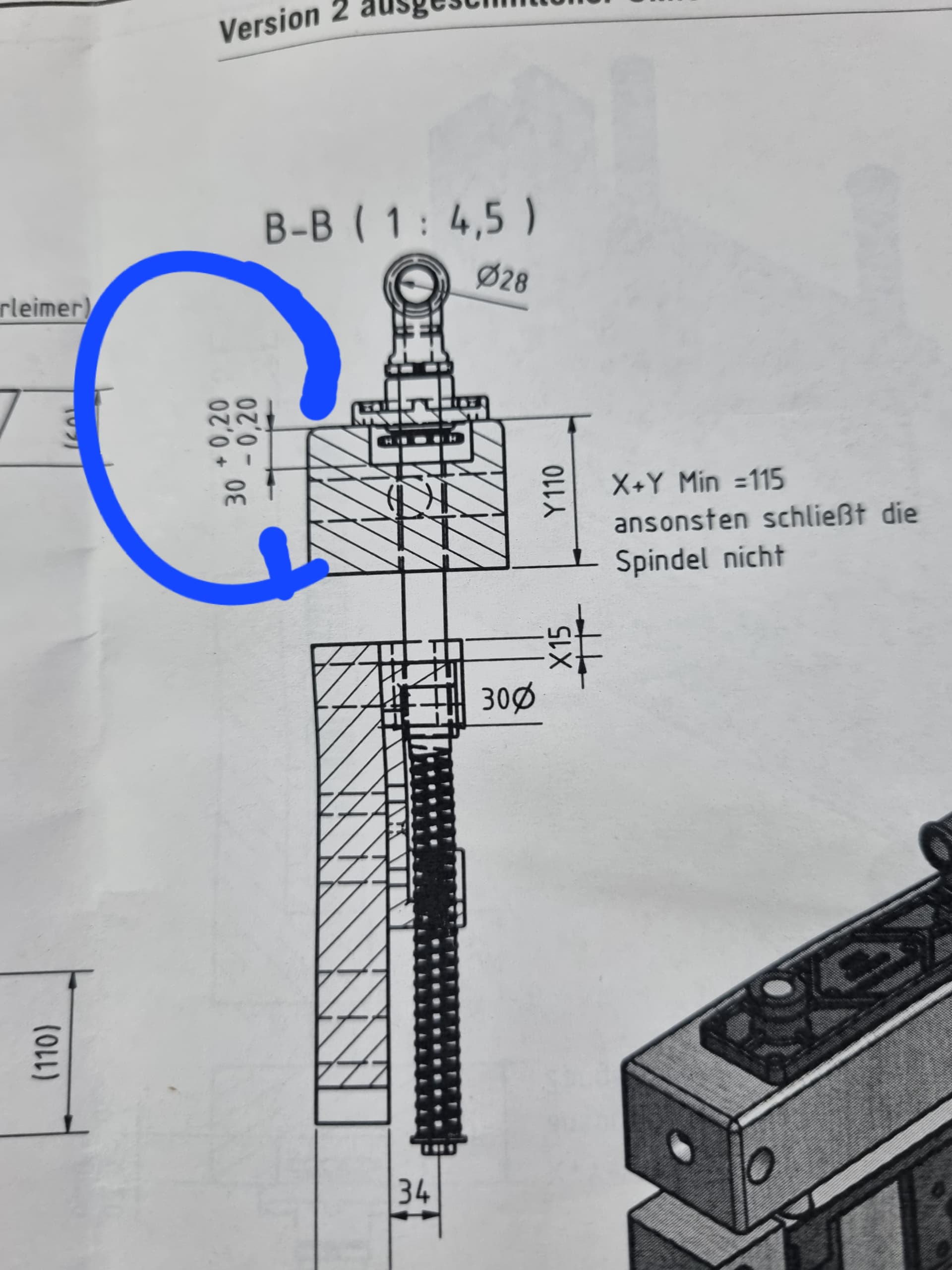

Buenas tardes/noches.
Alguien que me pueda dar un poco de luz…
No termino de pillar esa medida que esta rodeada, me despista los signos +/- y el 30.
A ver si alguien me lo aclara, gracias

El más menos es la tolerancia de la medida de 30
El agujero lo puedes hacer de 30,2 o 29,8
Entre estos dos valores
Vale, lo voy pillando .
Pero eso marca la profundidad de la ranura, donde se aloja la cadena del tornillo , según interpreto el plano
Como decían los chichos… Ni más ni menos…
Vale @Brico, no interpretaba esa medida, cuando uno esta espeso…tanto como la calima que tenemos aqui
El Presi es Presi por eso. Igual pesca, que te ilustra sobre tolerancias, que te pone vaselina.
Por lo que interpretó es el hueco por donde va la cadena, parece que se refiere a la profundidad. El ± es para que indicar que puede variar, por decir de alguna manera la medida es ficha técnica del producto. Y que puedes necesitar desde 29,8 hasta 30,2, pero nunca superará 30,2.
Vaya lio , no sé si te he aclarado algo.
Te falta otro croquis que te dé el largo y el ancho del hueco.
Sii, voy viendo luz al final del túnel…
