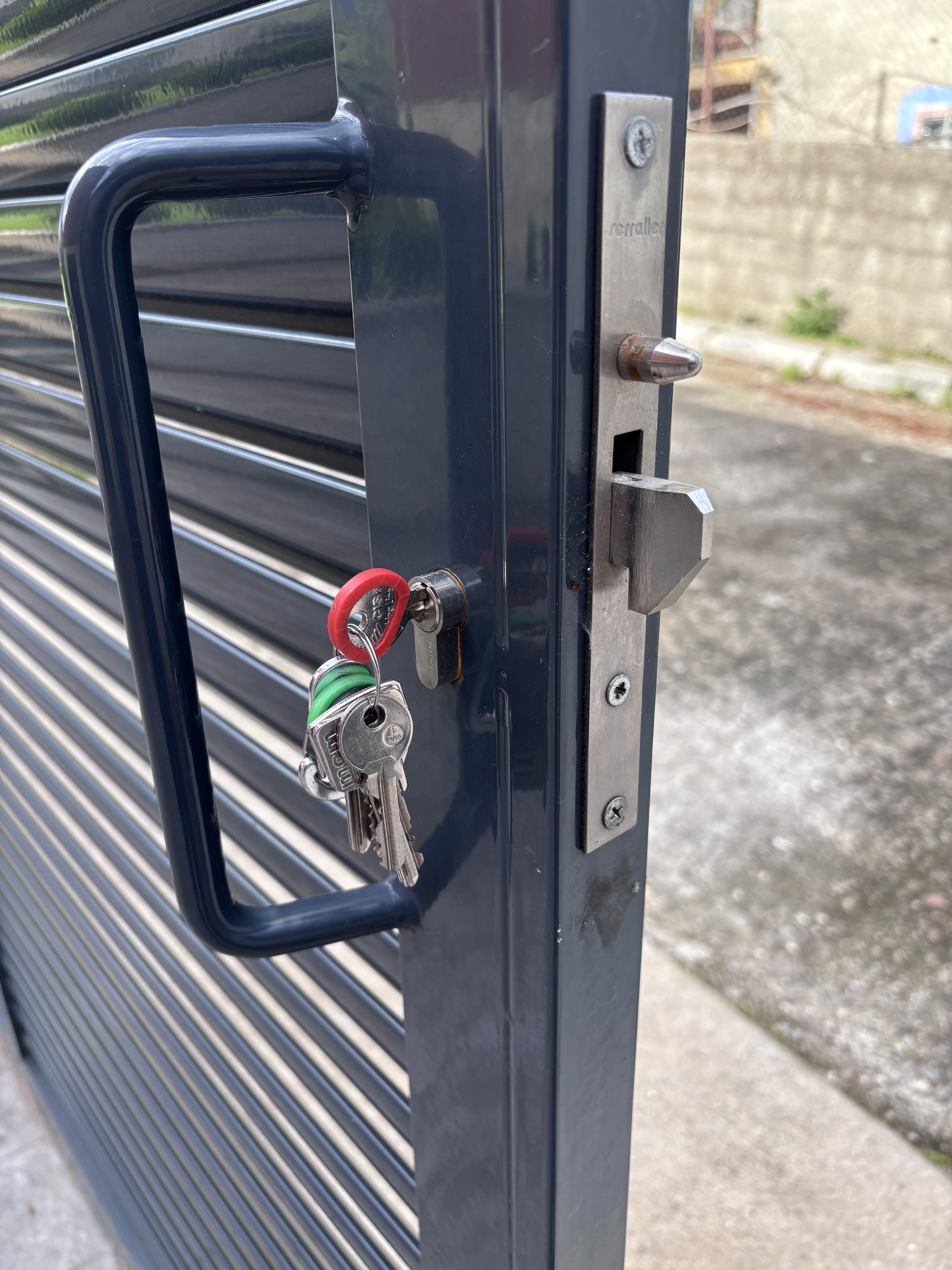

Buenas y santas, espero que alguien que controle más que yo me pueda orientar. Hace 3 años instalaron una puerta corredera en la rampa del garaje, no la motorice en su momento pero ahora me dispongo a hacerlo por mi cuenta. Ya no tengo contacto con la empresa que lo hizo.
La puerta ahora tiene una cerradura de gancho que funciona bien pero no es compatible con la motorización. Me gustaría sustituirla por otra cerradura con llave que pueda dejar el gancho levantado o esconderlo directamente, pero ya he preguntado en varios sitios y me dicen que quite la cerradura directamente o la sustituya por una eléctrica. Ninguna de las dos opciones me sirve. No quiero una cerradura eléctrica y no me gusta la idea de que no tenga cerradura.
Alguna opción para sustituir la cerradura por otra compatible con motor.
La cerradura es esta

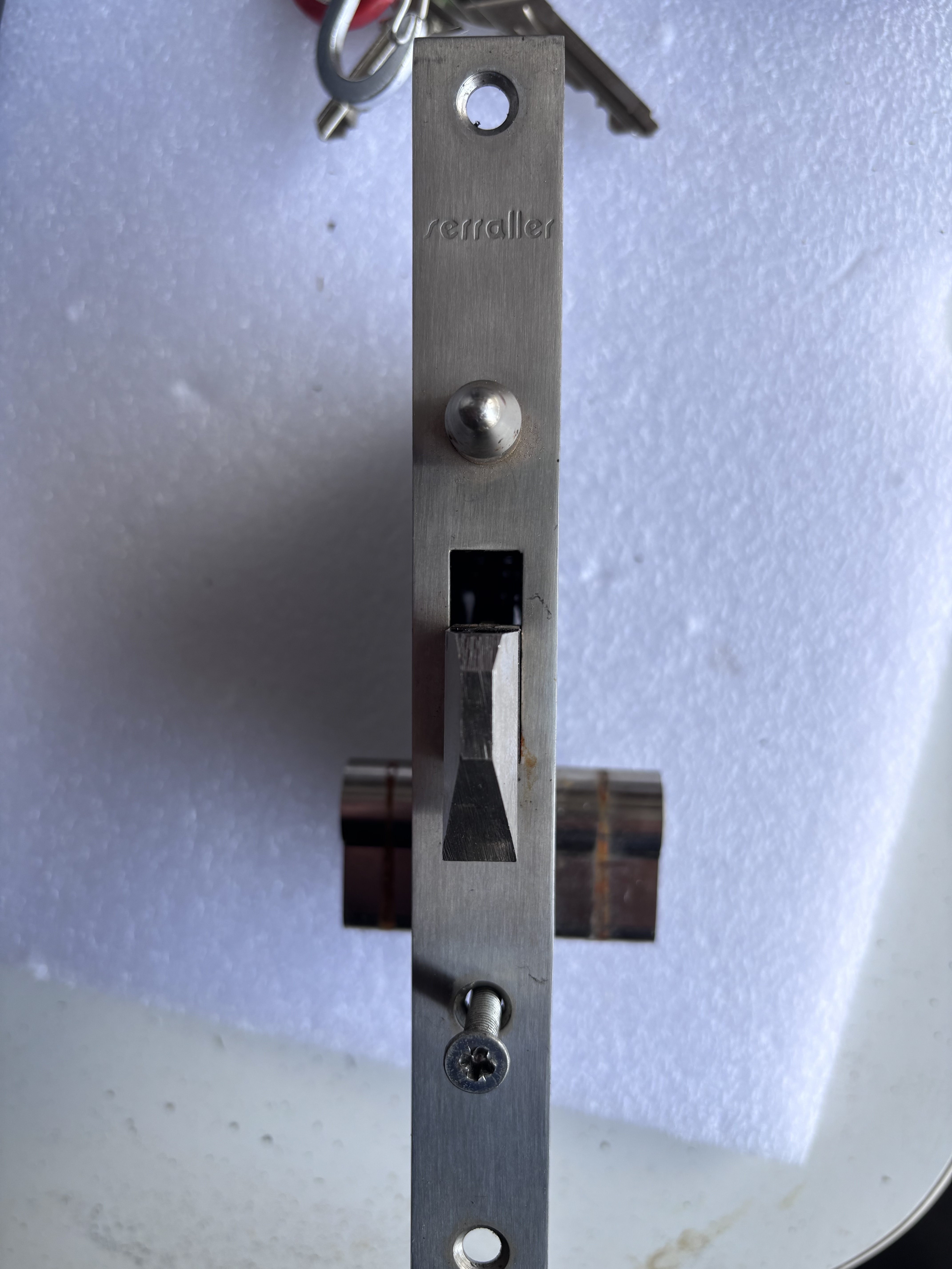

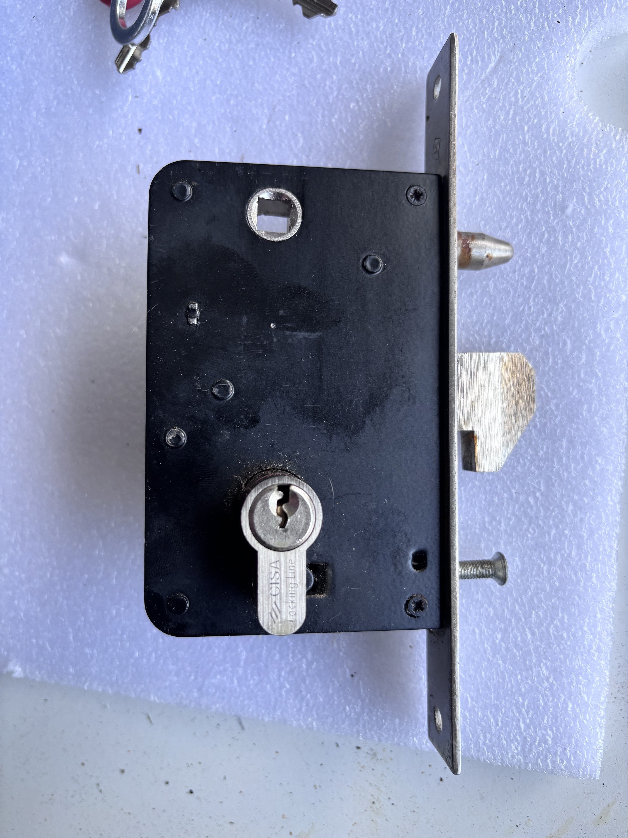

Buenas, yo tengo en una puerta de cochera abatible una cerradura que es un gancho al cerrarla, pero al abrirla queda totalmente oculto. Algo parecido a esta

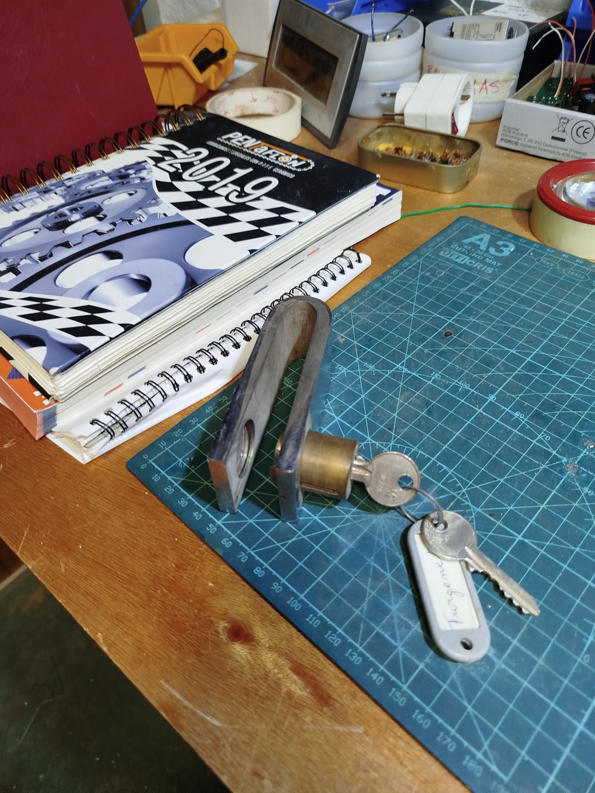

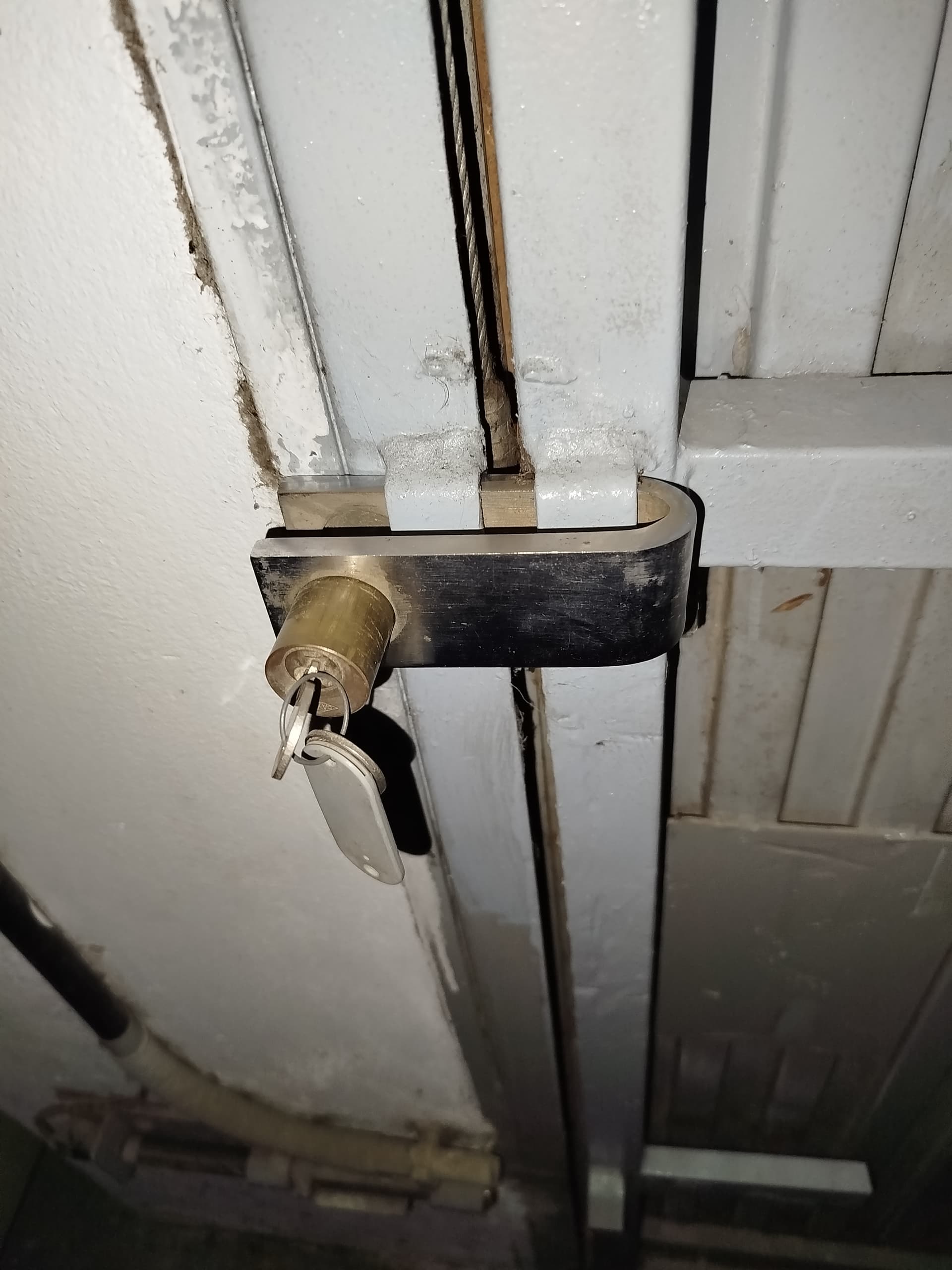

Coño!! Dos argollas y un candado… :rofl: :rofl: :rofl:
Y solucionado…
Menos de 40 €. La tienen las puertas plegables de lo comerciales.
Solo hay que soldar las anillas.
