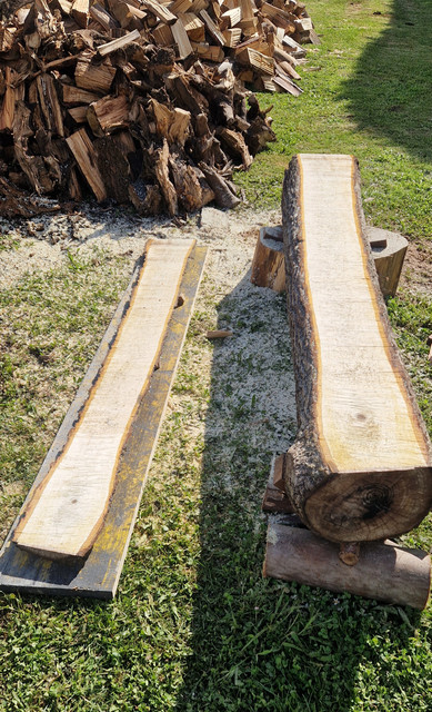

El invento funcionaba!!! Lento pero seguro conseguí hacer el primer corte
Al ser un corte limpio y recto ahora ya no necesitaba el tablón para hacer de guía, ya podía desplazar la motosierra por el propio tronco.
El primer tablón salió y dejo ver lo curiosa que es esta madera. Clara por el exterior pero de corazón oscuro!!

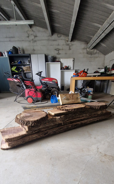

Actualizo con el total de la madera que he sacado
3 tablones de 1,90 x 5 cm de grosor
2 tablones de 1,60 x 5 cm de grosor
3 rodajas y un trozo de unos 70cm

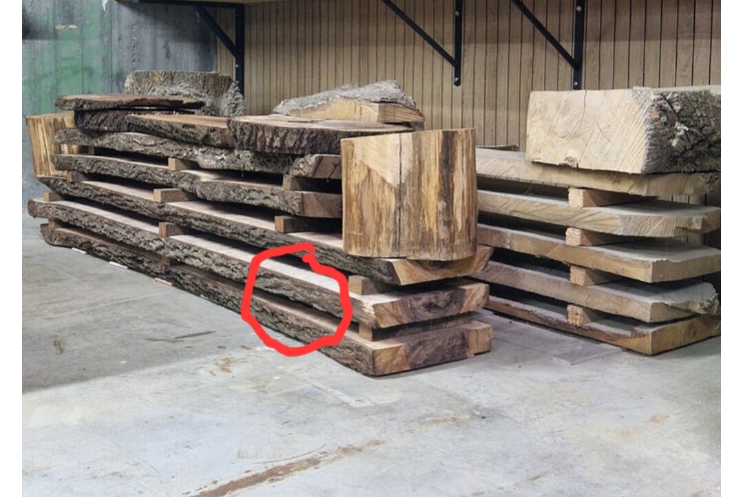

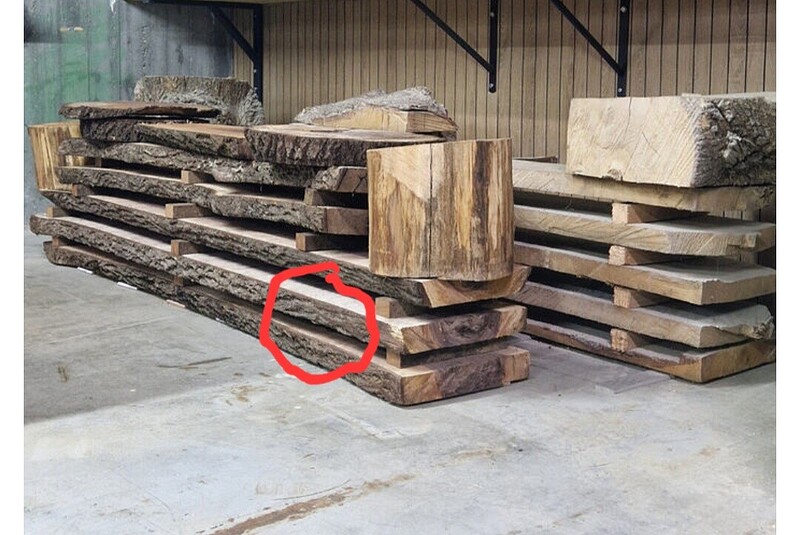

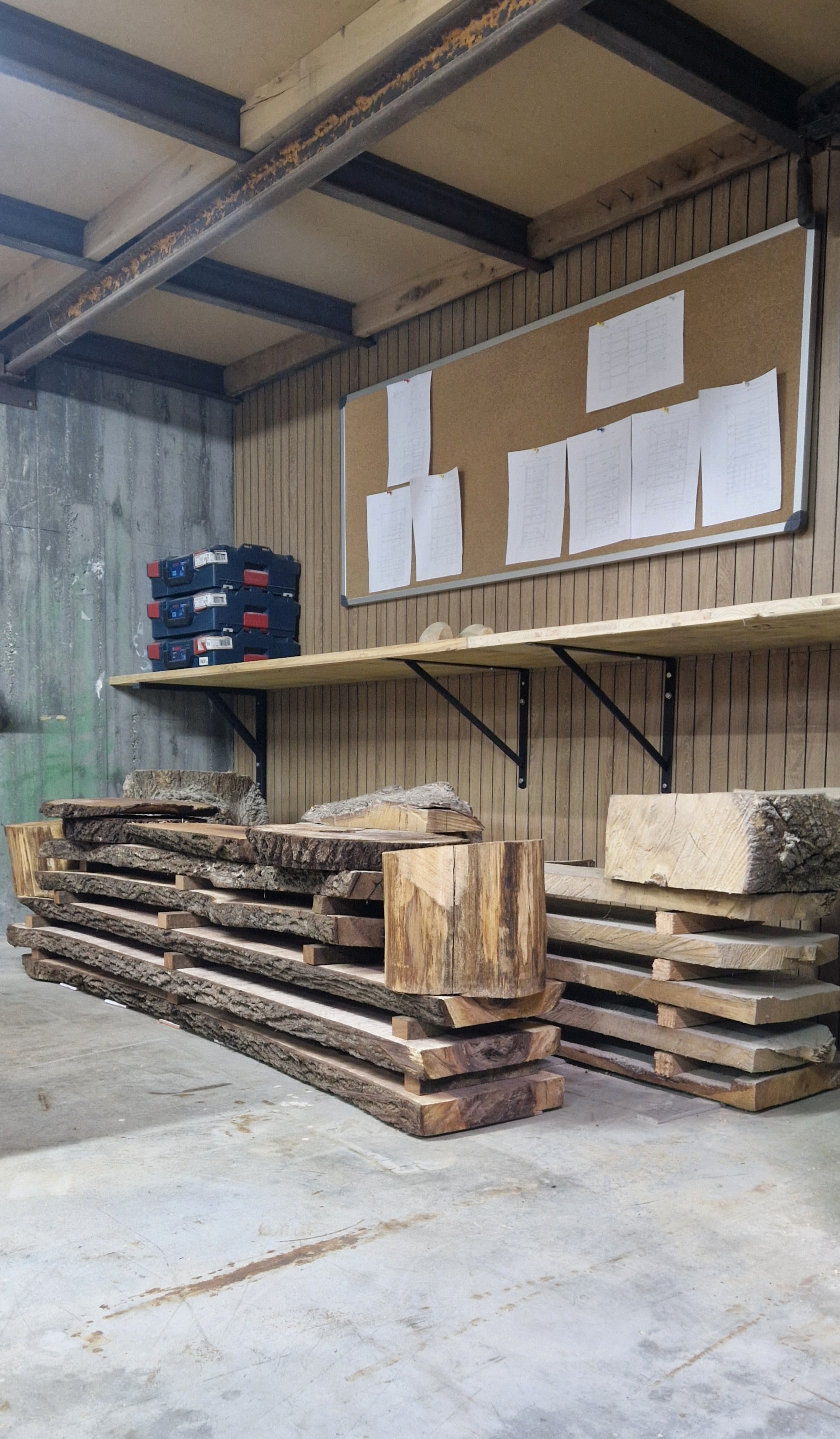

Hoy me la llevaré para el taller para ponerla a secar
Ya secando en el taller junto a una madera de roble
Hola.
Si te queda un par de tacos separadores colocalos al plomo de los de arriba, sino creo que los tablones van a combar.
Lo haré, gracias
