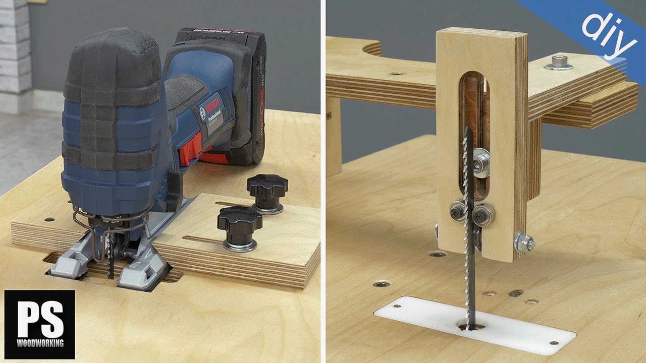

Saludos a todos, @Ricky_Cuba las sierras de marqueteria son para maderas finas, pon unos 5 mm y cosas asi, manualidades y maderas de facil corte, basicamente porque se parten las hojas en cero coma, ya con un arco manual lo puedes comprobar que son bastante endebles para segun que madera, seguramente montada en maquina tenga algo mas de resistencia pero por los grosores que comentas porque no te montas algo como en este video si tienes caladora? le metes una hoja larga y ganas bastante grosor, prueba diferentes hojas pero haciendole un tope superior que no tiene porque ser tan pro como en el del video, te puede resultar bastante util y sencillo de hacer. Aparte te puedes hacer la mesa de trabajo adaptada a las medidas que vayas a usar, las maquinas tienen la limitacion de espacio entr el eje y el soporte superior que a lo mejor te impiden realizar algun corte concreto.
