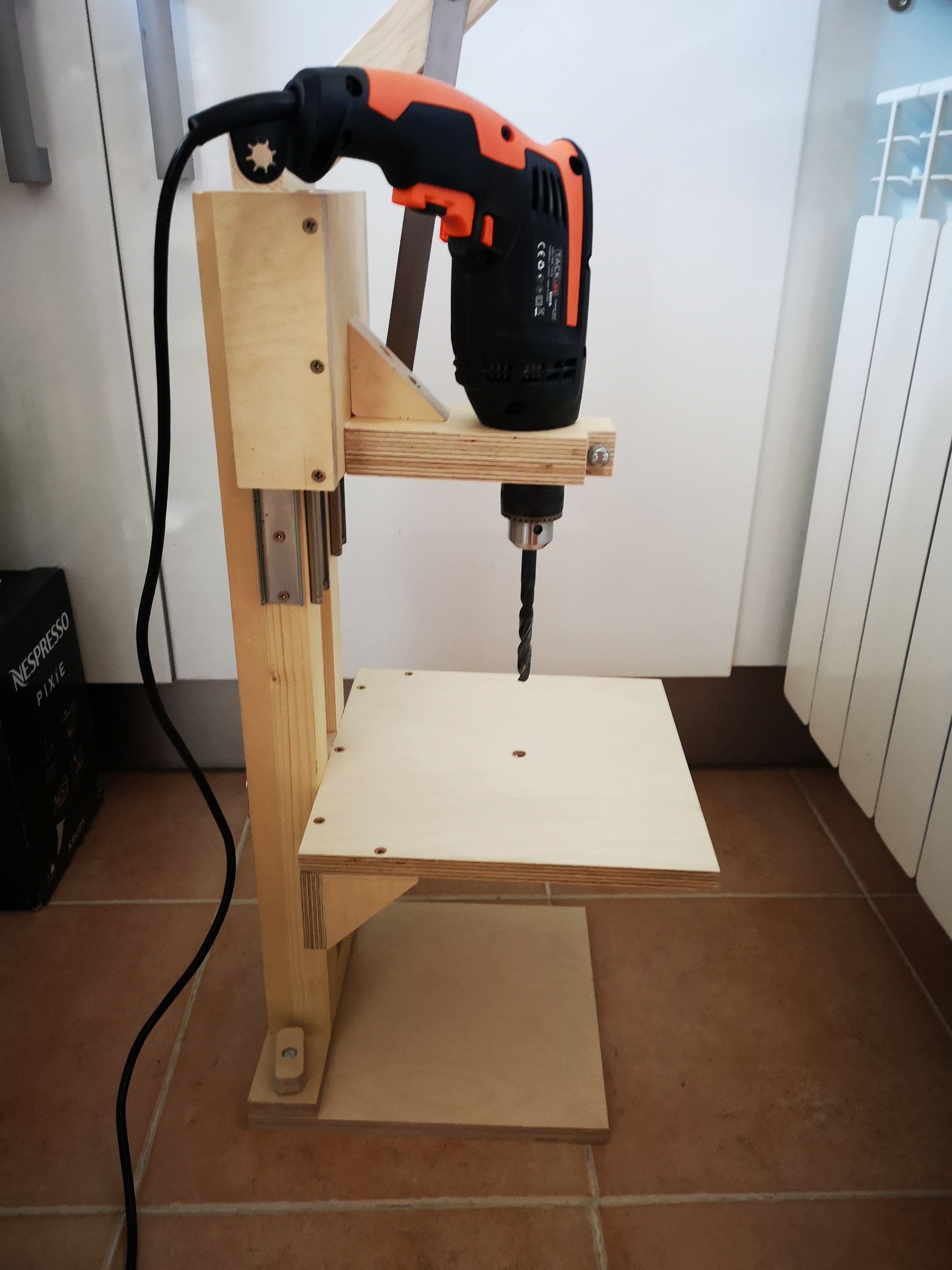

To me hice una así y tengo más que de sobra.
No se la precision que necesitas, pero con buenas guías no tiene holgura.
