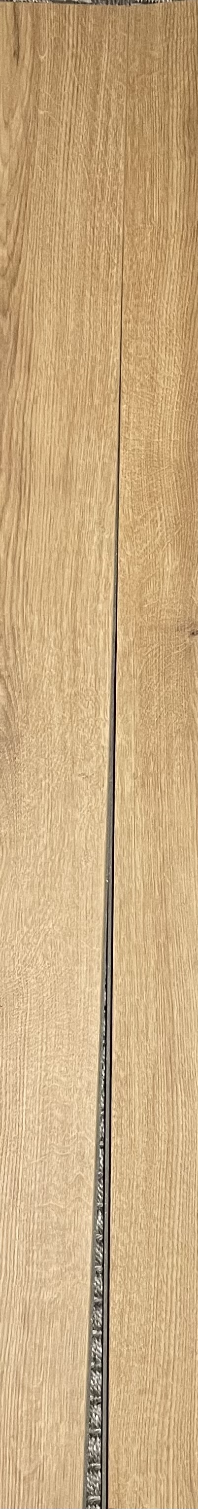

Las lamas son de 128,6x19,2 cm y el problema aparece cuando tenemos que hacer cortes longitudinales. Si de los 19,2 cm el corte es de 2-3 cm no hay problema, pero si es mayor la lama coge una pequeña deformación curva y es imposible encajar bien la siguiente hilada. Al poner la lama de canto contra la pared para comprobar la deformación se ve que es de 1-2 mm, pero es lo justo como para no poder encajarla.
Para ver si el problema estaba en la forma de cortar he probado a usar guillotina, sierra de calar y sierra circular. La primera es la que más deformación provoca, pero con ninguna queda bien como para que encaje.

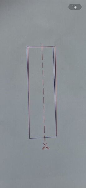

Me tienes intrigado . si el corte es a lo largo se deforma?
Si, se curva en el sentido del corte. Adjunto un croquis donde creo que se puede entender mejor.
He cortado muchas tablas para asegurarme y salvo en unas a las que únicamente tuve que rebajarle 2 cm y pude encajarlas el resto se deforman lo suficiente como para que sea imposible.
Lo que comentas es muy raro y lo único que se me ocurre es que el material del laminado fuerces, pero ten en cuenta que se deben cortar miles de metros cada día de este tipo sin problemas, has probado de hacer cortar solo media lama, mejor con sierra de disco y mirar si el corte se cierra o se abre.?
