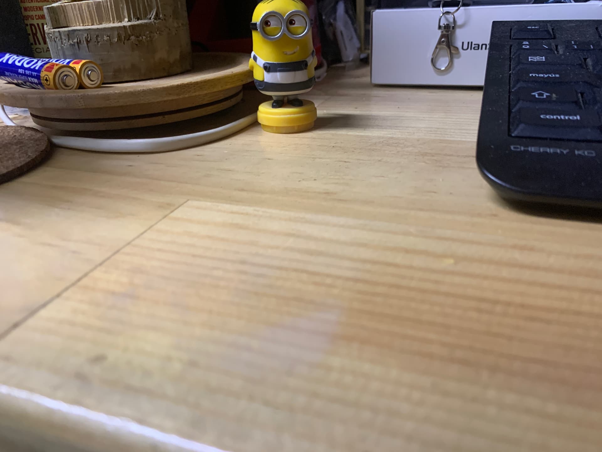

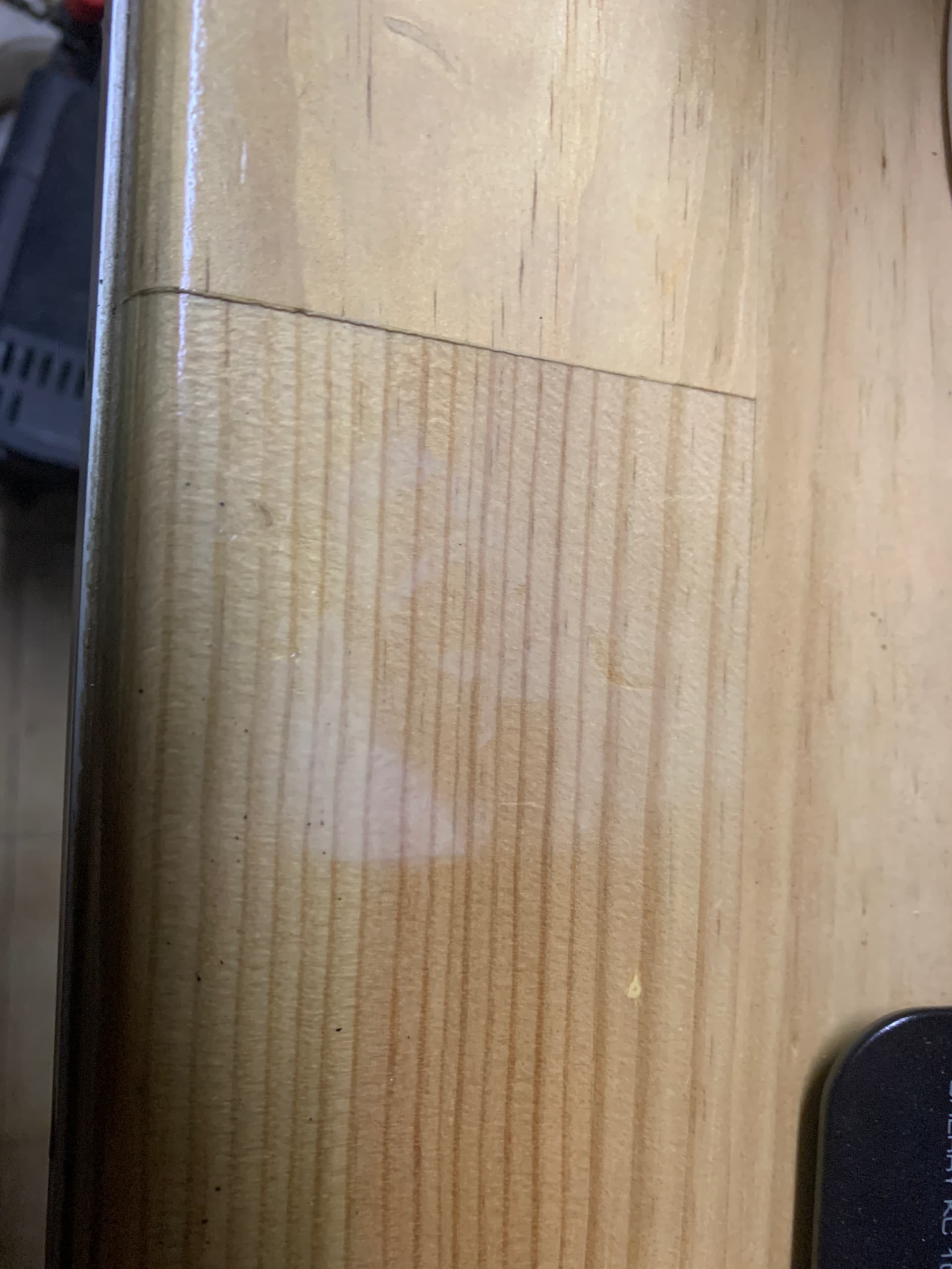

Tengo una mesa de madera que en cuanto apoyo algo frio o mojado salen una manchas blancas, pero en cuanto quito el recipiente húmedo o frio al rato la manchas desaparece sola. Sabe alguien por que si es por el barniz o el tipo de madera???

Es el barniz, yo tengo un tablero en mi garaje que hice con retales de palets y le pasa lo mismo.

Hola Iván,
Eso pasa cuando el barniz o pintura es de tipo laca (nitrocelulosa-piroxilina), también son muy fáciles de rayar. Al poliuretano o a las acrílicas base agua no les pasa eso.

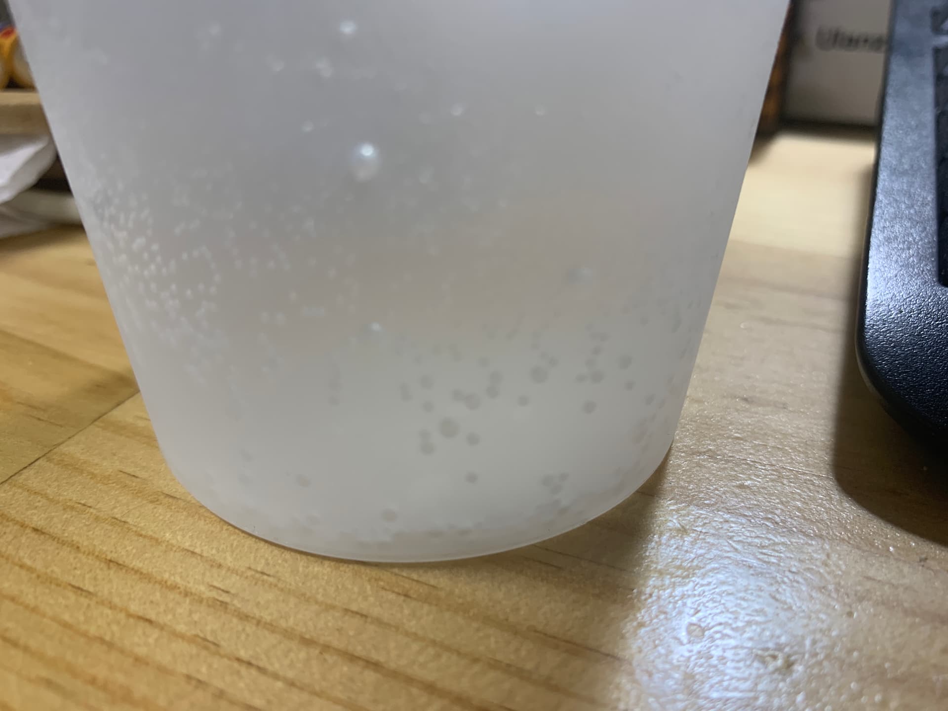

Anoche puse a propósito un vaso con refresco frío y le añadí hielo para que aguantara más tiempo, y este es el resultado. Imagino que cuando vuelva del trabajo, eso no debería estar.
