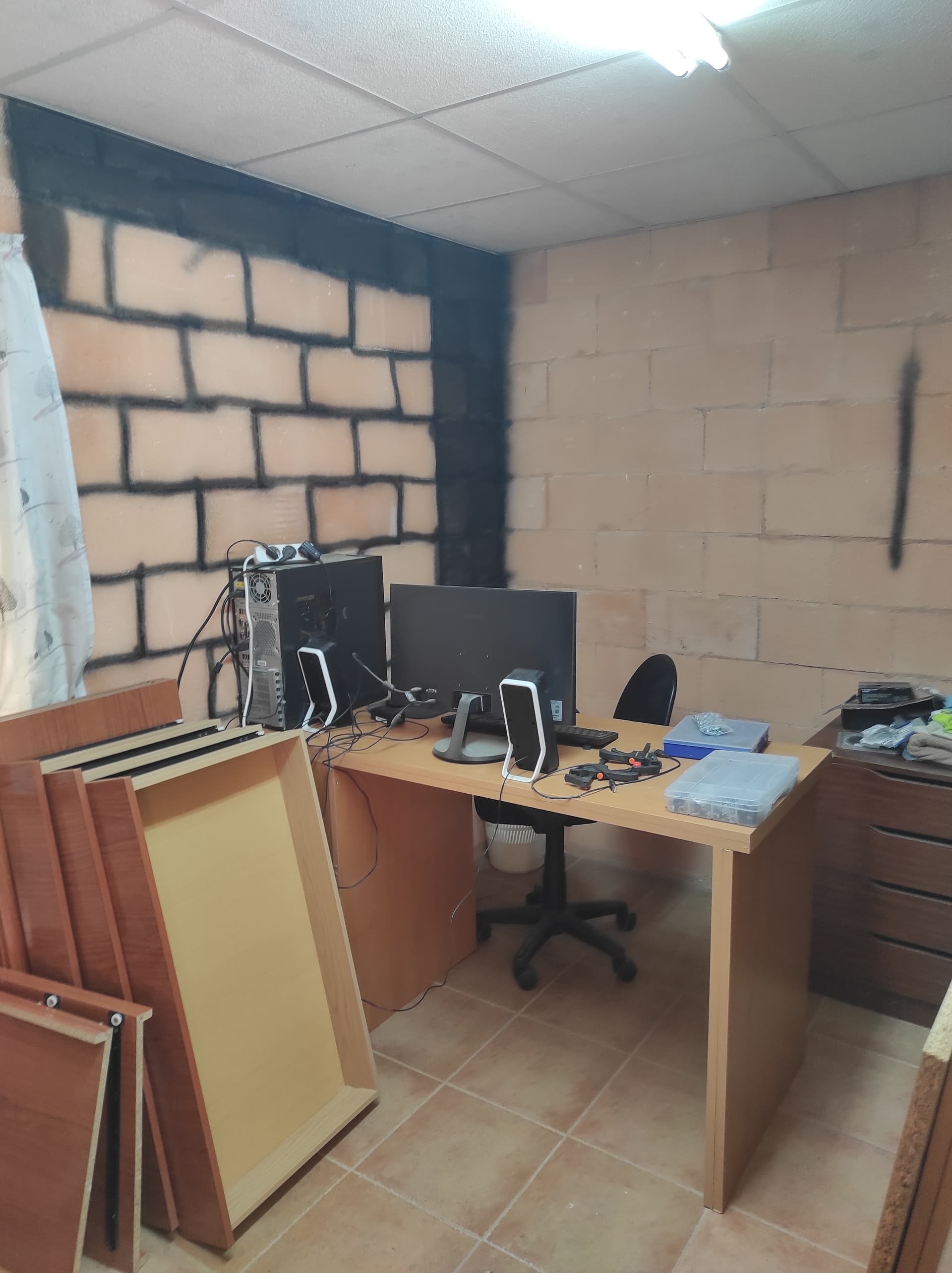

Ese escritorio era un armario, usando los costados, techo, suelo y baldas
En una hora lo tenía despiezado y montado.
