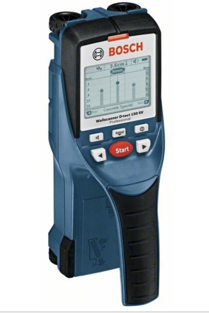

Yo tengo este que era el tope de Bosch
No va mal, pero sigo sin fiarme 100% en ciertos casos donde la puedes liar parda.

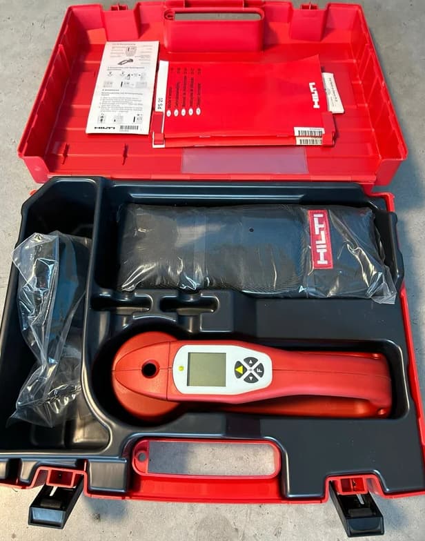

que va, realmente va bien, te dice hasta la profundidad donde esta la varilla en el caso del hormigón.
Tiene varios modos de funcionamiento, detección de hierro (varillas), detección de cobre (tuberias) y detección de conductores eléctricos.
Coño, creía que hablabas de otro aparato.
