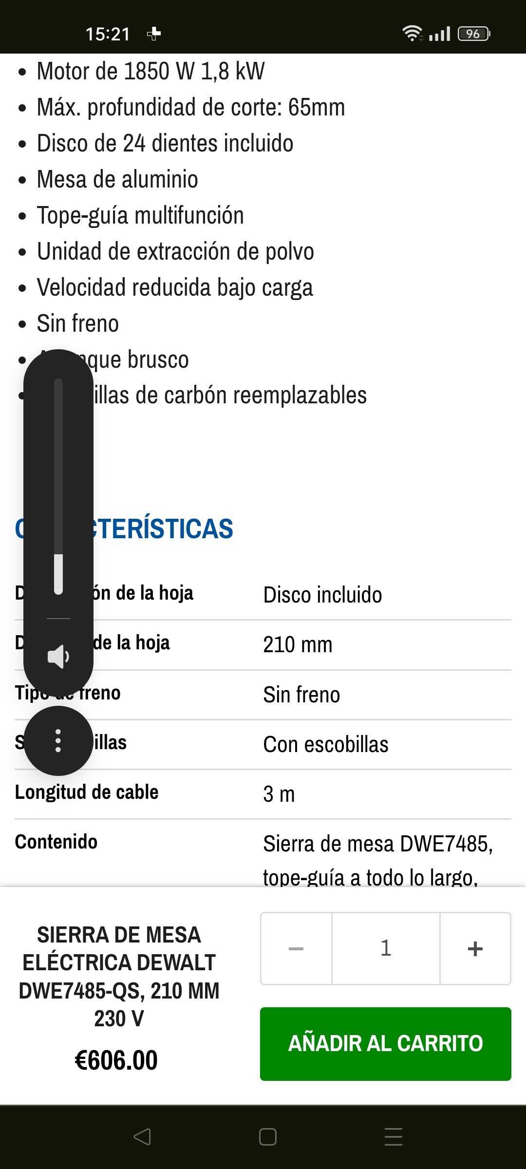

La 7485 no lo tiene.

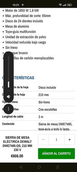

Pues mi 7485 frena…

Pues me has fastidiado, yo que pensaba que era mejor además de un plus de seguridad.
