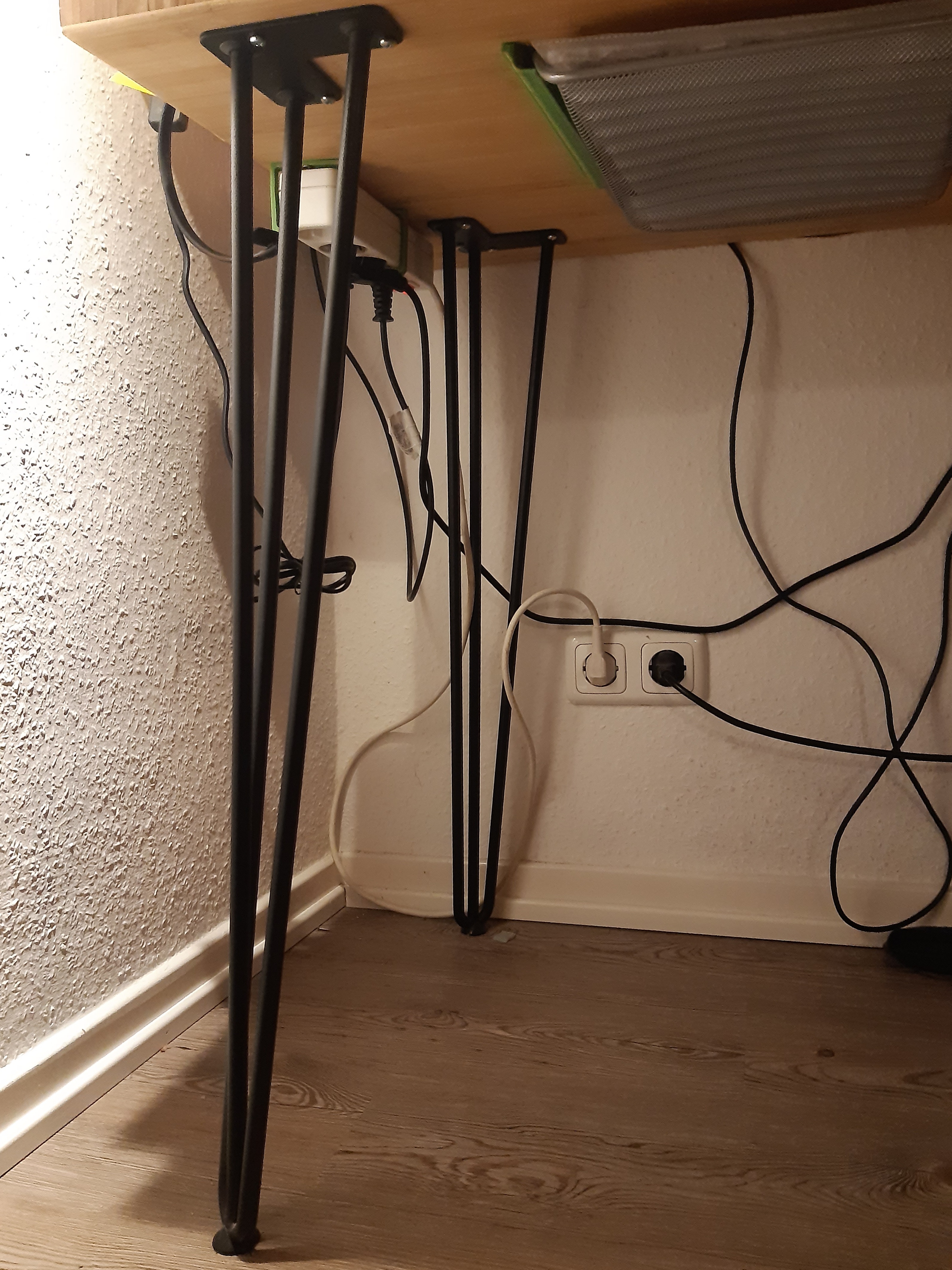

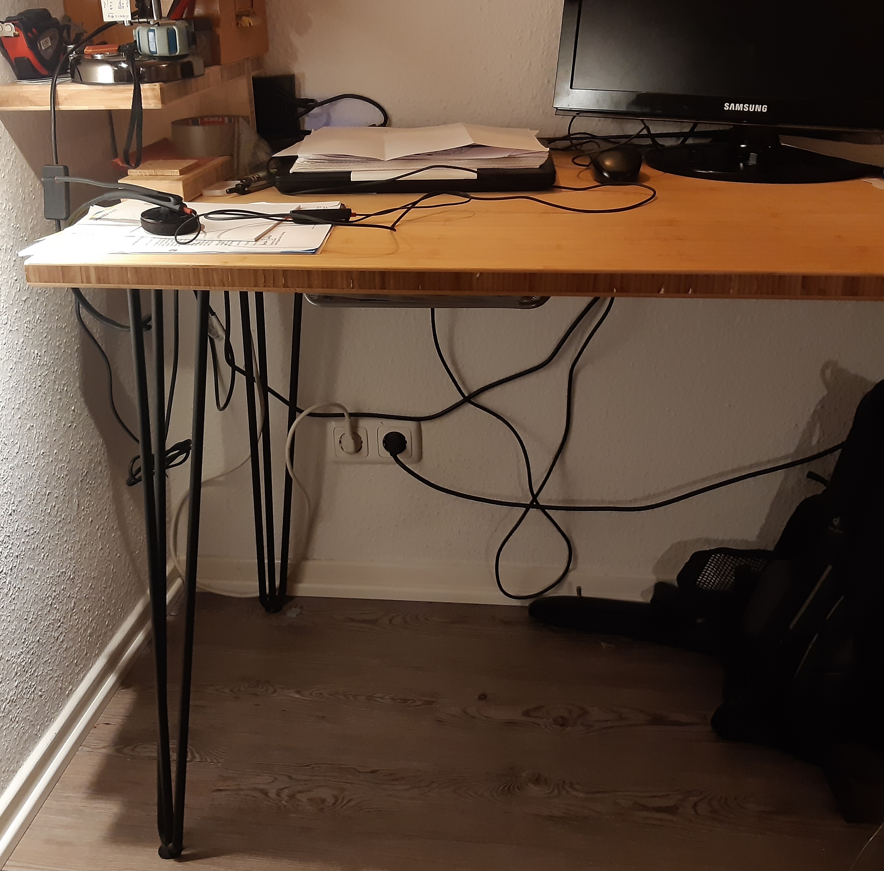

Yo creo que ahí está el lío. Mira mi escritorio:
El tablero es de encimera de bambú, 140x60cm. Estable como para que @icalero se eche la siesta encima. Diría que, desde hace unos 3 años que las hicimos, no han flectado nada (tiene otro escritorio a juego de 160), pero un laminado como este aguanta la flexión mejor que un tablero macizo.
Este tipo de patas siempre me ha gustado, aunque sean más caras, y realmente aguantan bien.
