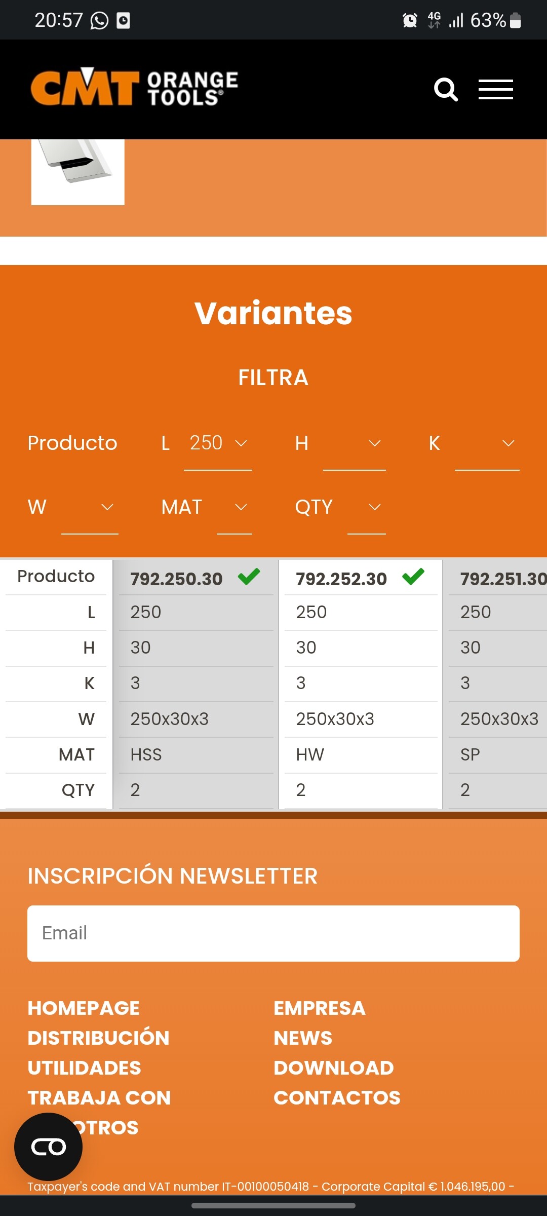

Hola. Ando mirando cuchillas, y veo que estás de cmt vienen 3 materiales diferentes, siendo el más caro el que pone hw, y el más barato el que pone sp, hss es el precio intermedio. Tenis idea que diferencias hay? En la web no dice nada, y buscando en Google tampoco encuentro nada de hw ni sp.

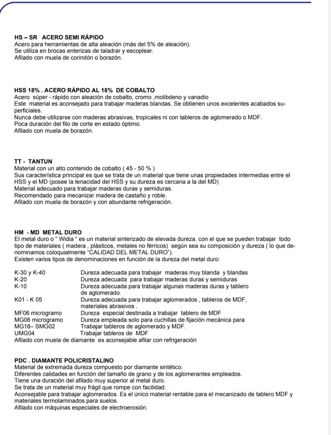

hss es el material mas comun son lo que llamamos acero rapido, hw son de metal duro, normalmente las cuchillas de hw no son enteramente de hw si no que llevan una parte en el filo de este material, es un material muchisimo mas duro que el hss y adecuado para maderas duras y si se quiera repasar tableros, las cuchillas sp no te lo puedo asegurar 100 % pero creo que son las no afilables son cuchillas desechables y fabricadas con una aleacion bastante dura.
El acero hss tiene una aleacion de wolframio al 18%, mientras que en el acero sp la aleacion es mas pobre, del 6%. El hw es metal duro, un material caro, por lo que generalmente la cuchilla suele estar “calzada” es decir, se suelda una plaquita de metal duro en la zona de corte.

Muchas gracias a todos! pues de cabeza a por las HSS de toda la vida

La widia, metal duro MD o HW es lo mismo, una mezcla de cobalto y carburo de tugsteno (wolframio). Es muy resistente al desgaste pero para mi la calidad del corte del hss no lo iguala el metal duro.

Me explicaron que la widia, metal duro o hw es una especie de hormigon (por llamarlo de forma que se entienda)
El cemento es el cobalto y los aridos son el carburo de tugsteno (wolframio). Dependiendo del tamaño de los aridos (se obtiene moliendo el carburo de tugsteno) vamos a obtener una determinada widia, con unas caracteristicas particulares en cuanto a resistencia al desgaste, resistencia a rotura etc…

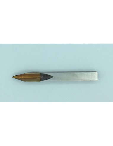

Otro material que no se de que esta hecho es el Tantun. No se si alguno de vosotros lo utiliza… Lo conoci en cuchillas para torno como esta
gubia-para-torno-copiador-20x20x200-tt-cobalto
En el torno tiene una duracion de unas 4 o 5 veces mas que el hss. Mientras con una cuchilla HSS haces unos 5 balaustres con calidad, con el Tantun haces unos 25.
Probe despues a hacer fresas para tupi en Tantun y dependiendo de la geometria de la fresa he conseguido fresas con una calidad de corte buenisima.
He sacado la conclusion de que el Tantun permite angulos de afilado muy agudos y es ahi donde consigues un corte de mucha calidad. Es bastante resistente al desgaste y por contra es muy fragil, si la herramienta lleva un golpe parte como el cristal

Por fin lo he encontrado, el tantun es un material con alto contenido en cobalto, muy superior al hss.
