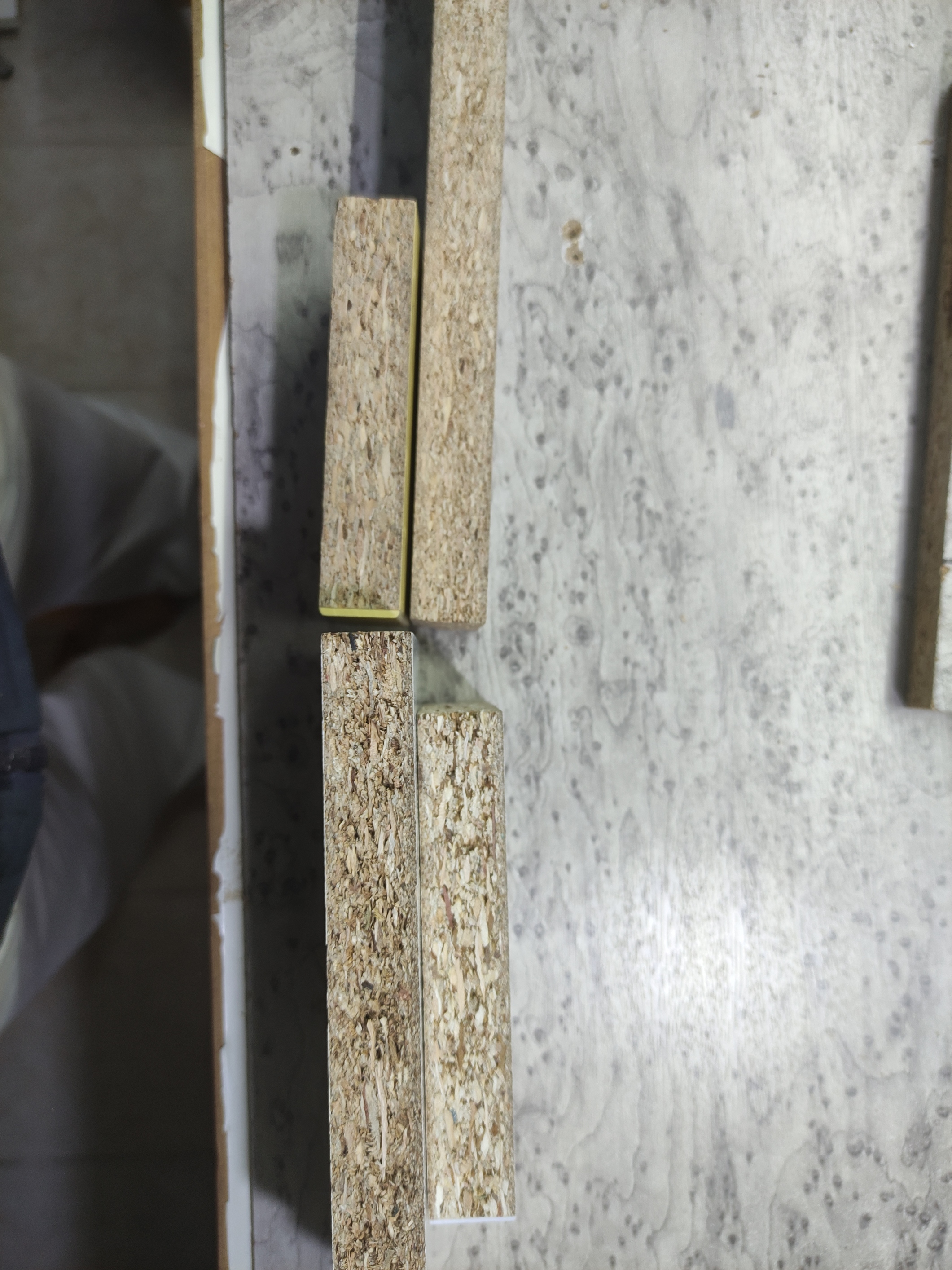

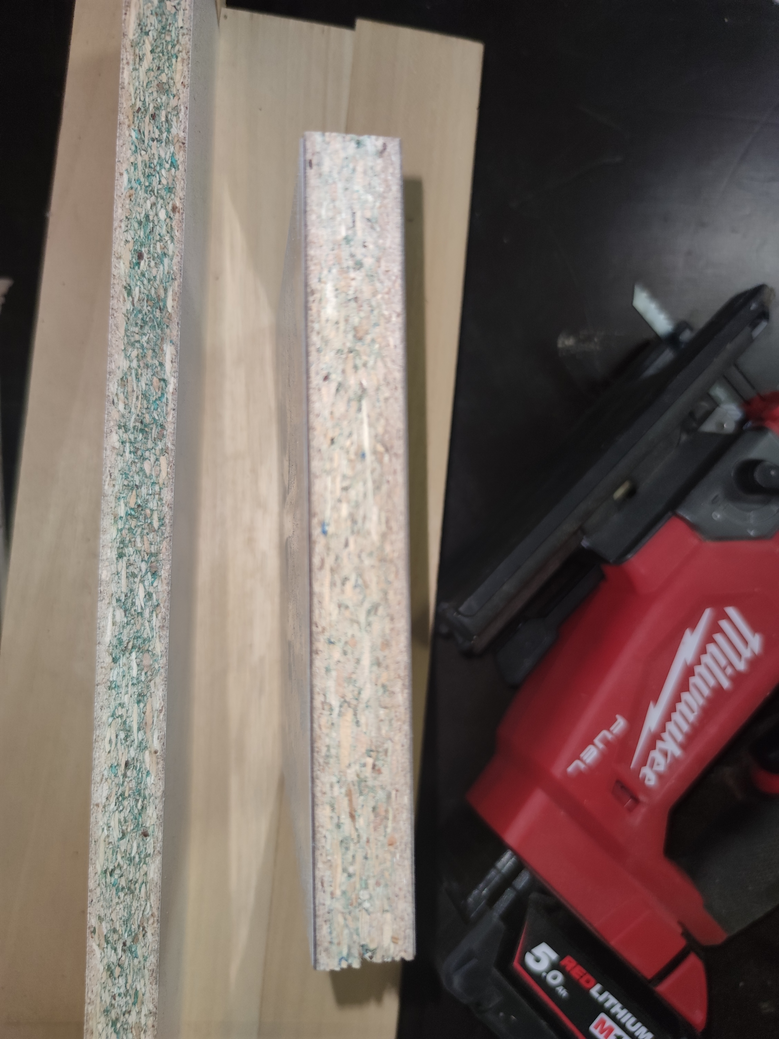

No sé si alguno de vosotros tiene algún retal de melamina con unos cuantos años.
Los dos retales de arriba tienen, el pequeño unos 15 años y el más largo (vino de Alemania para un montaje), más de 25años.
Los de abajo son recientes.
Se aprecia mucha diferencia en densidad y para taladrar o cortar el resultado no tiene nada que ver.
Algo comenté hace poco también sobre unos tableros de MDF
Pues imagino que como todo, bajan la calidad para obtener precios más competitivos, y así nos va.
Pues éste era una pequeña parte del problema de los agujeros en las vitrinas. Con otra máquina y en el aglomerado viejo, descascarilla menos y por dentro de ven las paredes lisas. En el nuevo es un despropósito comparando con el viejo.

Yo creo que varia dependiendo la casa de los tableros por ejemplo los egger wlan 980 suelen venir muy compactos y al hacer las cremalleras como comentas no esportilla en cambia trabajo otra marca(losan lo uso sobre todo por el precio) y vienen mucho peor y me tiene pasado pasarle una broca y pillar aluminio.
¿Dices que tenía aluminio dentro?
Que era, un trocito, un clavo…?
Yo encontré un trozo de plástico el otro día.
Como una lamina pequeña compacta, plastico suele ser mas normal verlo en el aglomerado

Creo que sigue habiendo aglomerado con buena densidad , buena presion…pero no se encuentran en GSB.
