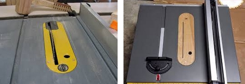

Virutaibz se refiere a una tapa de cubierta conocida como zero clearance insert (foto de la derecha), de esa forma el material que queda junto al disco no está al “vacío” como en la cubierta original sino que tiene apoyo y por lo tanto se despostillará mucho menos. Son fáciles de hacer pero es importante asegurar de alguna forma la parte posterior o de lo contrario la sierra lo puede aventar.
ZCI

Yo usé MDF (DM) del mismo grosor que la tapa original, tengo una DW745. Saca la tapa amarilla, ponla de cabeza sobre un pedazo de MDF y dibuja el contorno, luego cortas con caladora o sierra cinta dejando unos 3 milímetros de tolerancia. Una vez cortado ponle cinta adhesiva de doble cara a la tapa original y la pegas al MDF, luego con la fresadora y una broca perfiladora emparejas los cantos. Baja completamente el disoco y prueba la tapa, debe entrar sin problema en la sierra. A continuación corres la guía para que quede sobre la tapa cuidando que no la guía no esté sobre el disco. Prende la sierra y vas subiendo lentamente el disco hasta que sobresalga y ranure el largo que quieras. Listo, ya tendrás tu zero clearance insert (ZCI).
La ranura tiene un ancho que es el ancho de corte del disco, a esto se le llama kerf. Ten presente que si usas esa misma tapa con otro disco con un kerf mayor la ranura se hará un poco más ancha. Algunos prefieren tener una tapa ZIC para cada disco, yo uso la misma. :grinning:
Como haces con la ranura para la cuchilla divisora (riving knife)?
He tenido un poco de tiempo libre y me he puesto con la melamina. Hice el inserto para la sierra como me indicó @virutasibz siguiendo las instrucciones de @jad. Usé un trozo de contrachapado de 10 mm que tenia por allí, no me ha quedado muy estético (la fresa copiadora no cortaba mucho y metí la para un par de veces, tengo que comprar una nueva) pero funciona.
