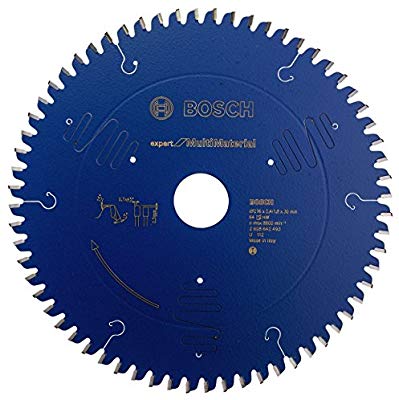

veo eestos :
https://www.amazon.es/Bosch-608-642-493-circular/dp/B008HRG80E
https://www.amazon.es/ox-tcta-2163080-80-dientes-aluminio-plástico-laminado-circular/dp/B075SHHBCW
el bosch es el que tiene menos dientes, las marcas de los otros ni idea
