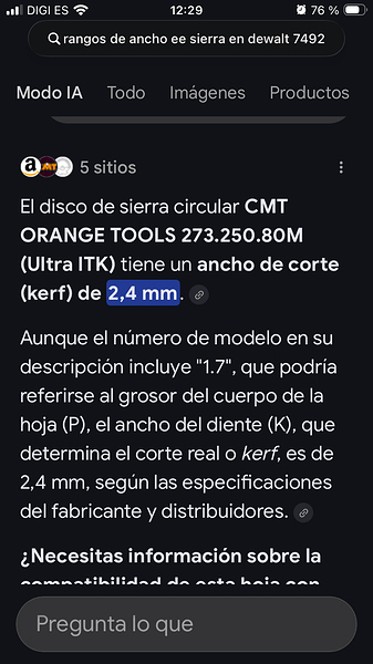

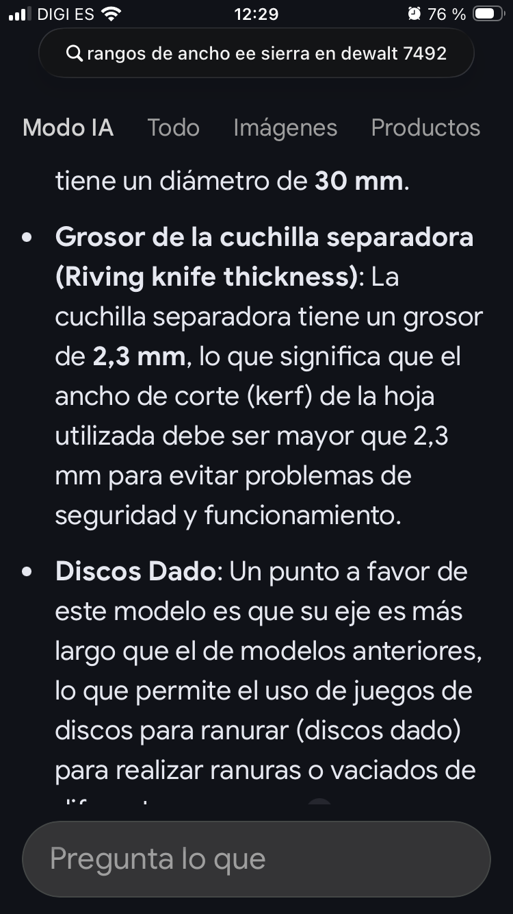

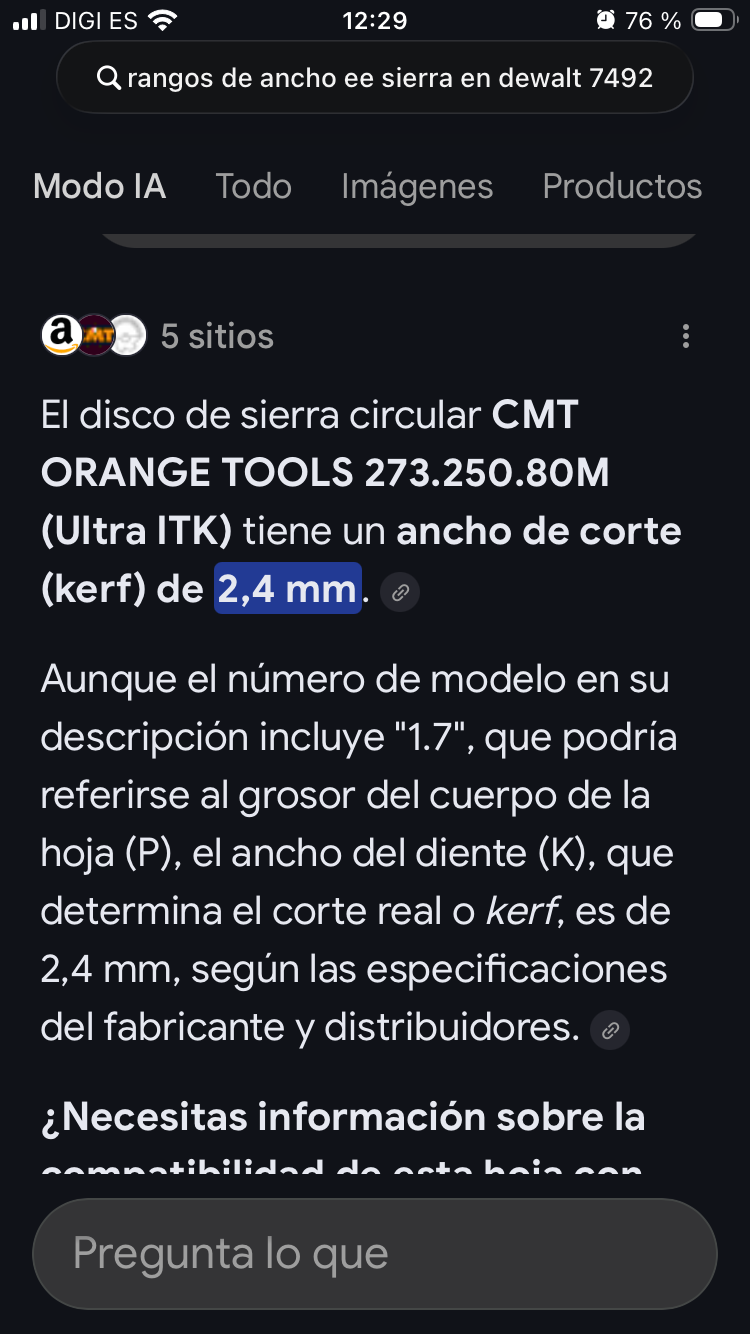

Tras consultar con IA esto es lo que me dice:
Según esto, el que te he recomendado, te serviría sin que te diera problemas con el incisor, @maci .
