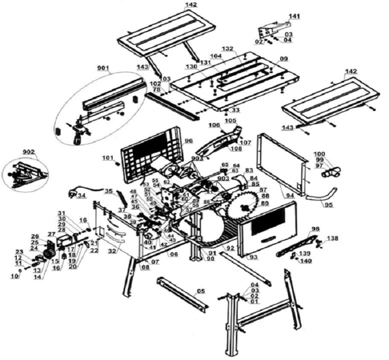

le hare una foto a la placa y la subo si se puede o la subo en texto
La placa de la sierra
IMG_20180401_120859
Me parece que esas revoluciones son las del motor (porque es n sub cero). Pero este va acoplado al eje del disco mediante una correa y una desmultiplicación que puede ser de 1 : 3 ó 1 : 4
