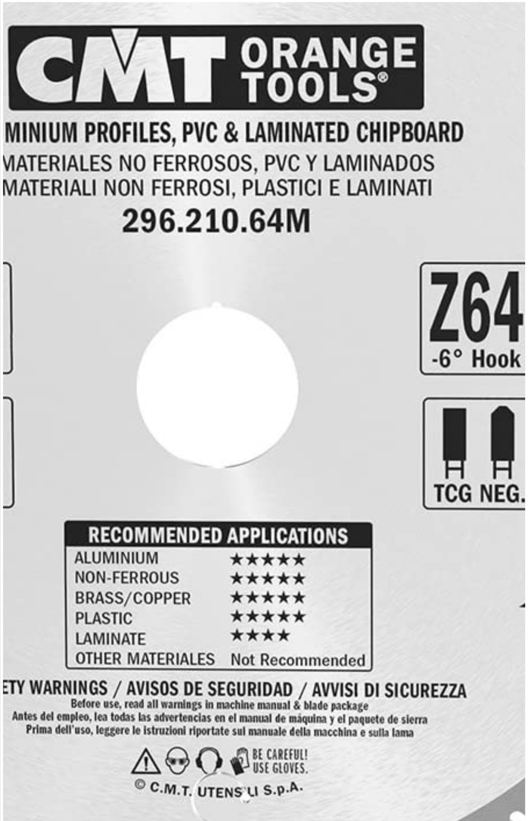

Aprovecho para preguntar.
Los discos para melamina veo que suelen ser muy parecidos a los de aluminio, gran numero de dientes, forma trapezoidal alterna y creo que angulo de ataque negativo.
Es asi? valen los de aluminio para melaminas y hpl o no es lo mas adecuado?
#4
Según CMT los de aluminio valen para laminados pero tienen discos específicos para ello. Es cuestión de probar que tal hacen el corte.
