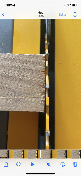

Buenas tardes,
Saludos a todos/as, soy nuevo en el foro y ahí va mi pregunta, que me tiene frito desde hace una semana.
El disco de mi sierra de mesa está desequilibrado (ver secuencia de fotos al girarlo manualmente). He probado a desmontarlo y volverlo a montar pero no se soluciona. Tiene muy poco uso y no se si tengo que cambiarlo porque está mal o hay algún ajuste de la Sierra que no estoy controlando.
¿Alguien puede echarme una mano para ver qué está pasando, tengo varios trabajos parados y no sé cómo seguir?

Tienes toda la razón, o bien es el disco, o bien es la máquina :+1::+1:
Yo , que tu, para seguir, intentaría remediarlo.
Lo solucionas con una hoja de papel, en si cada vez que se cambia o mueve el disco hay que centrarlo y eso con una hoja de papel o un pedazo de hoja de lija fina si es mucho el alabeo, saludos !!

Puede ser el eje del motor, sus rodamientos o el propio disco.
¿Has probado con otro disco que sepas que está bien?
