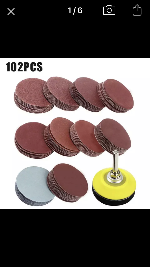

En algún trabajo he usado para eso un disco que se acopla en el taladro que lleva lija. Algo similar a este. No sé si te podrá servir.
Con esto lo he intentado pero se come los discos de tres en tres…gracias
Gracias por la indicación de la fostner, y lo intentaré con un tronco nuevo si, pero mi consulta iba dirigida hacia si conocíais algún disco de los que se utilizan para amoladora que se pudiera utilizar con taladro mediante adaptador…porque no en cuento ningún adaptador fiable y tampoco disco…

Si se come las lijas tan rapido algo falla?? Empieza con la liza de mayor grano que puedas y vas bajando de grosor.
