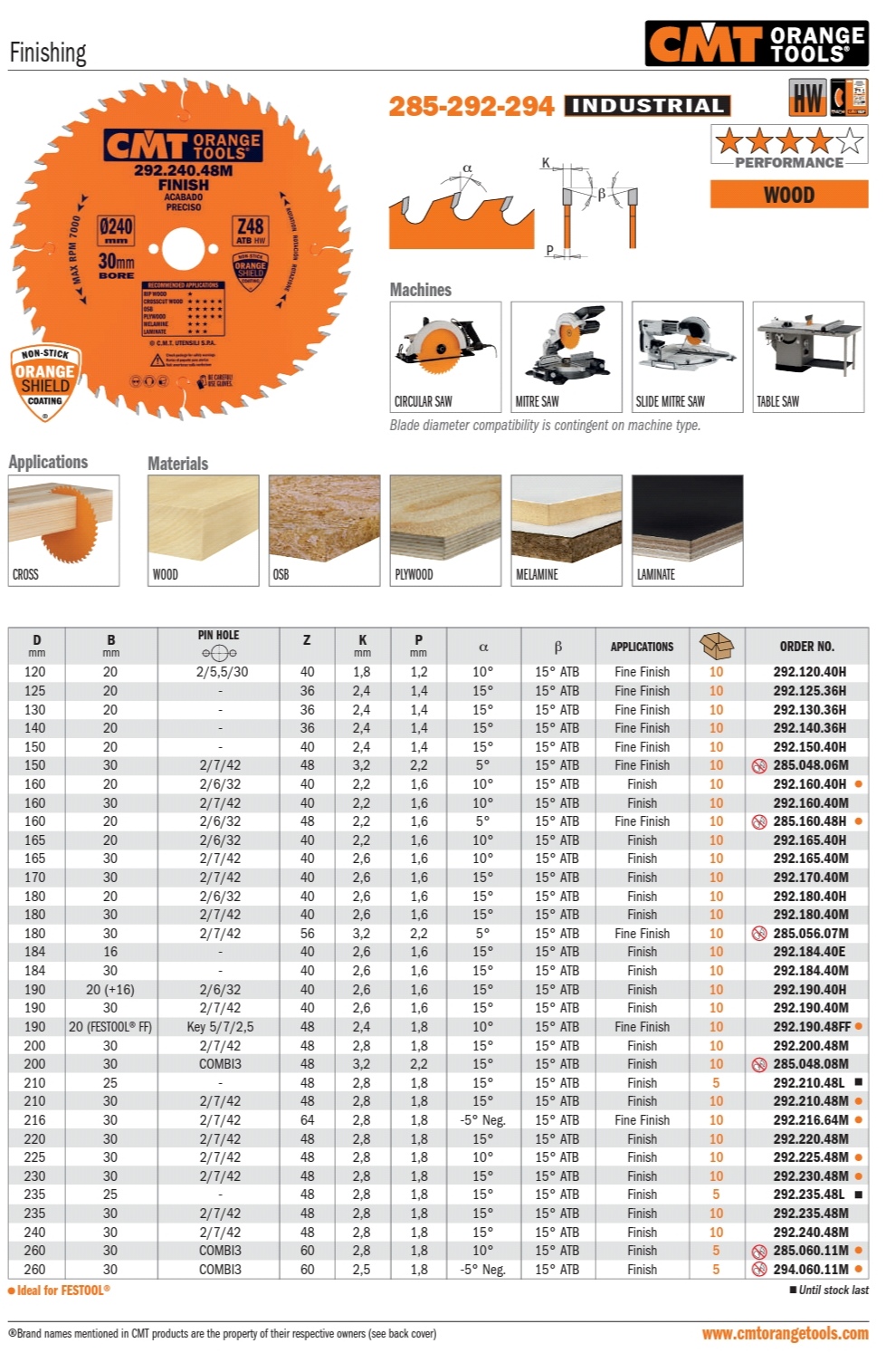

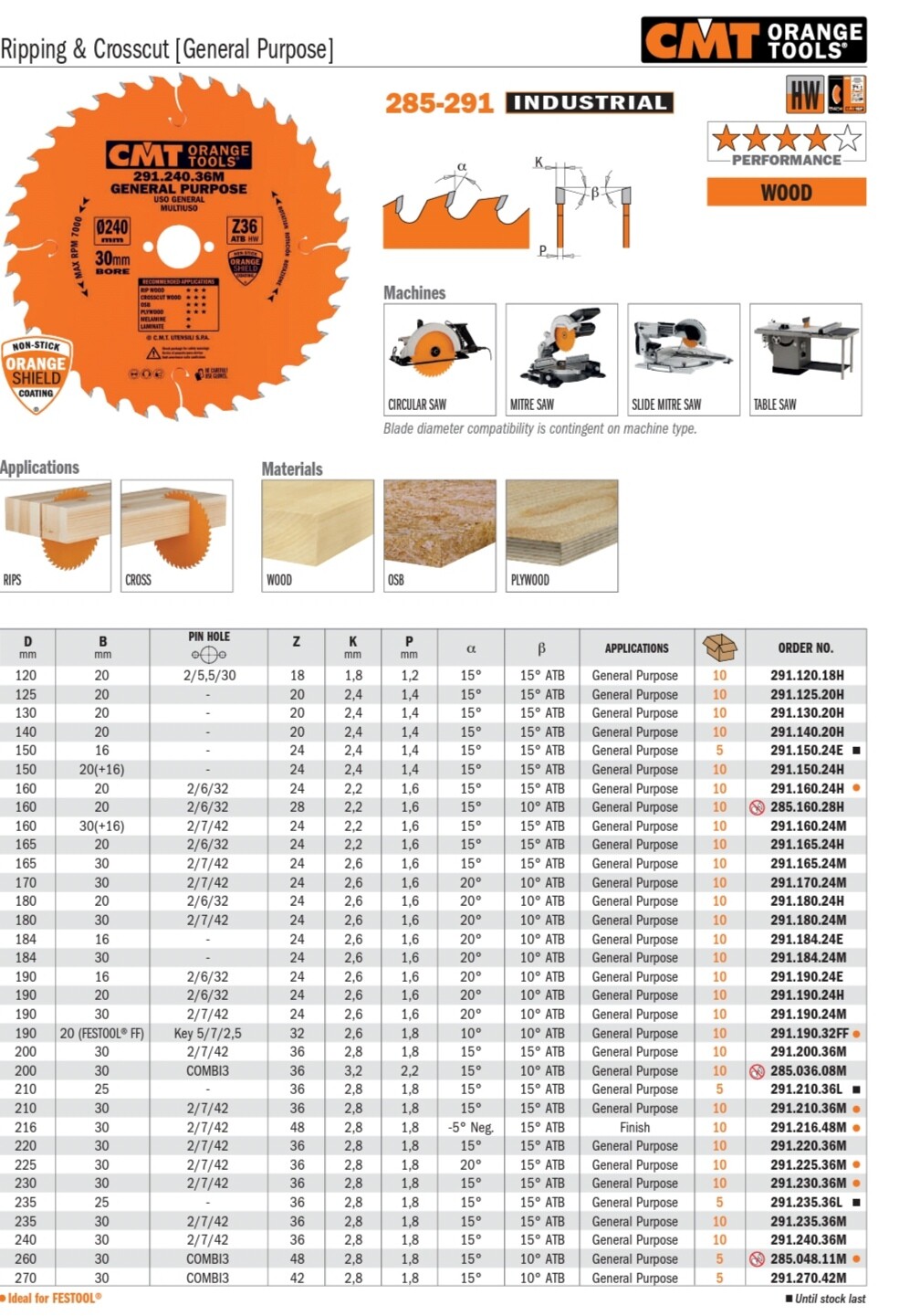

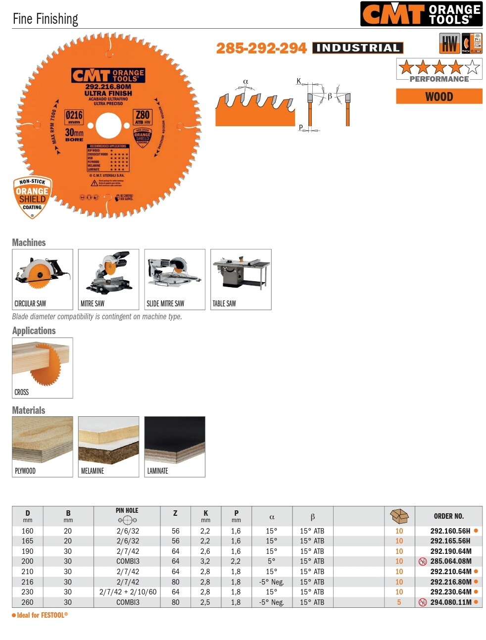

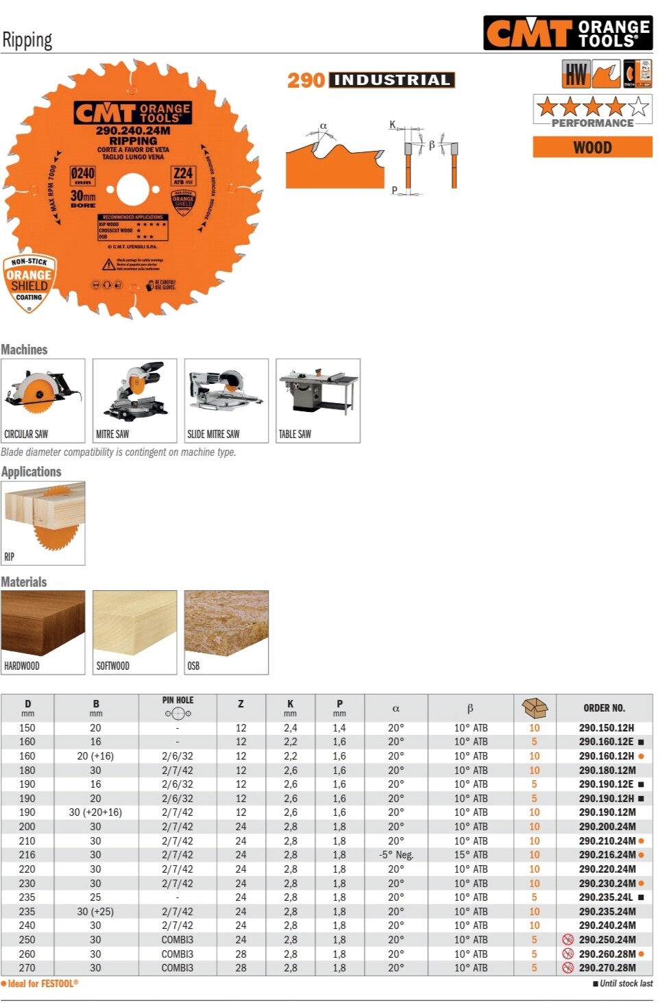

Definitivamente he estado revisando y no me vale.
El disco tiene 1,8 y la cuchilla divisora 2.
Necesito uno de 2,4. En resumen sería un 210x2,4
Me puedes aconserjar uno.
El trabajo principal es con madera blanda y en menor medida contrachapado y melamina.
Y necesito que no astille tanto como el que trae de fábrica.
pues mirando por amazon y catalogo de CMT no he sido capaz de ver nada de esas medidas.
210x1,8 210x2,2 o 210x2,8.

Hay discos en bosch y tb en la propia dewalt. Lo ideal es q sea superior a 2.2. Hay q dejar la cuchilla divisoria perfectamente alineada con el disco, tiene sus tornillos para hacerlo.
En este tipo de sierras es bastante popular por lo que he visto en youtube poner discos finos de 1.8mm (los americanos los llaman thin kerf), porque son sierras con potencias bajas (1600-2000w) y a disco más fino menos esfuerzo para la máquina, pero tienes que comprar una cuchilla separadora más fina también.
Estoy viendo en el catálogo de cmt discos y voy a poner referencias para quien esté interesado q pueda buscarlos. En este caso mayor a 2.2, suelen ser discos con corte a 2.8 mm, por lo q no habría problema. Son casi todos a 2.8 excepto cuando son thin kerf q los dientes son 1.8. No se si Dewalt dispone de una divisora menor de 1.8…pero hay material para poder usar la de 2.2.
En Dewalt la serie extreme, discos poco económicos por cierto, no sirven, dientes de 1.8.
