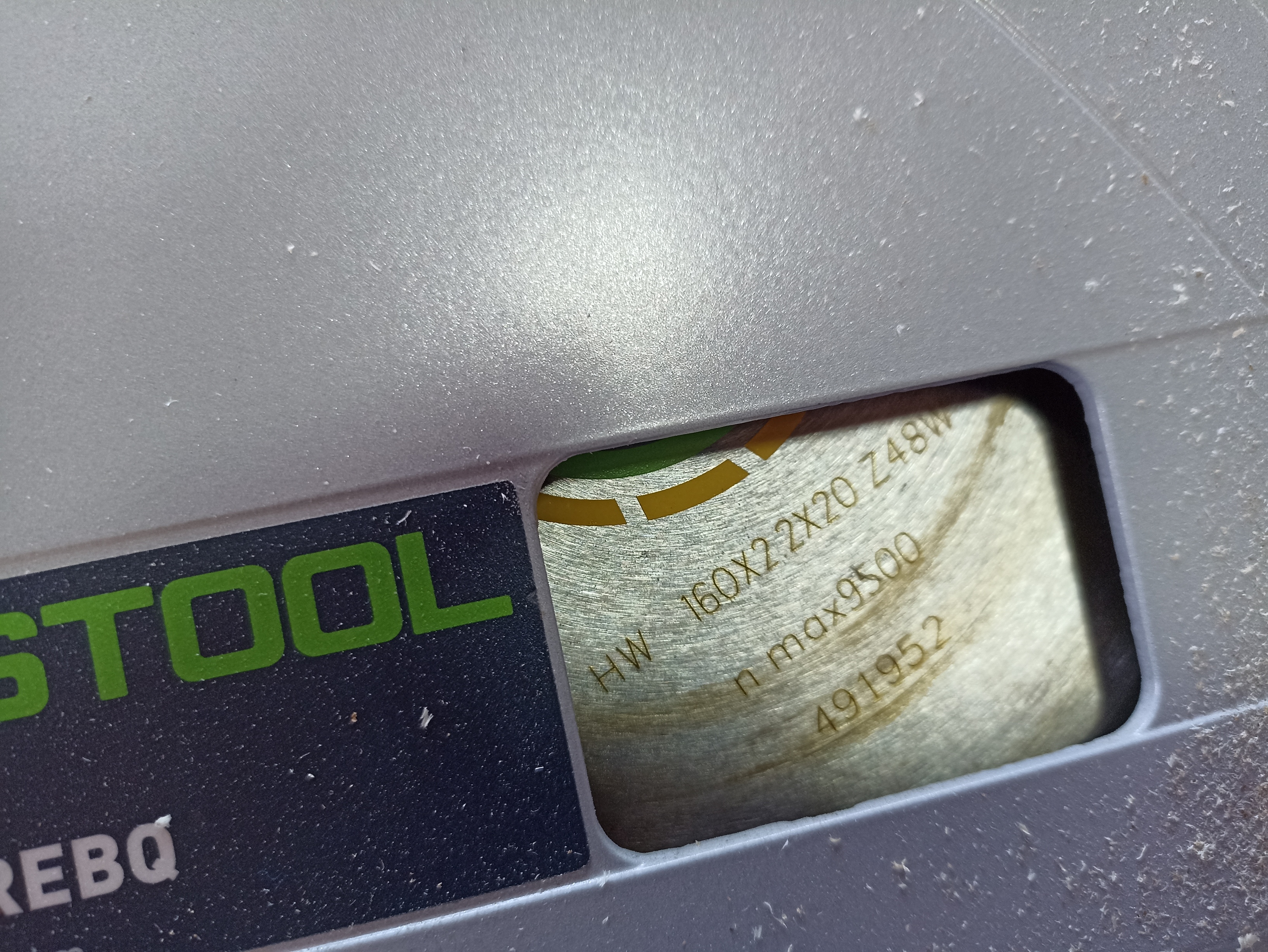

Que grosor de disco y diente necesitas?
160x20x2,2 de unos 30 dientes, me valdría de 24 ya que es para deshilar madera maciza
2,2 seguramente sea el grosor del disco, pero necesitas saber el grueso del diente si quieres mantener la misma linea de corte.
Ya se hablo en un hilo. Tuve que hacer un grafico para demostrarlo a los descreidos. Pero sin esos dos datos, no hay misma linea de corte
2,2 es el ancho del diente
Mira a ver si te sirve este

si 2,2 es el diente, necesitas el grosor del disco. No es por joder, pero necesitas los 2 :sweat_smile:
The TS55 blade Item#491952 which is a Z=48 ATB configuration has a plate thickness of 1.62mm / .0640". The kerf measures 2.2mm.

Yo tengo el bosch de 24 dientes para la sierra de mesa y para deshilar no va bien, demasiados dientes. Pero con uno de 16 va de vicio.
Aqui te dejo la referencia de un CMT de 12 dientes con las medidas que necesitas.
290.160.12H Ripping - Para máquinas Festool® 160 20 2/6/32 12 2,2 1,6 20° 10° ATB

@iban le valen los 3 discos que he puesto, todos llevan el cuerpo de 1,6 y kerf de 2,2
Mas opciones para el caballero. Pero si es para ripear, mejor el festool de 18 o cmt de 12.
Con los demas va a sufrir un monton el, la maquina y el disco
