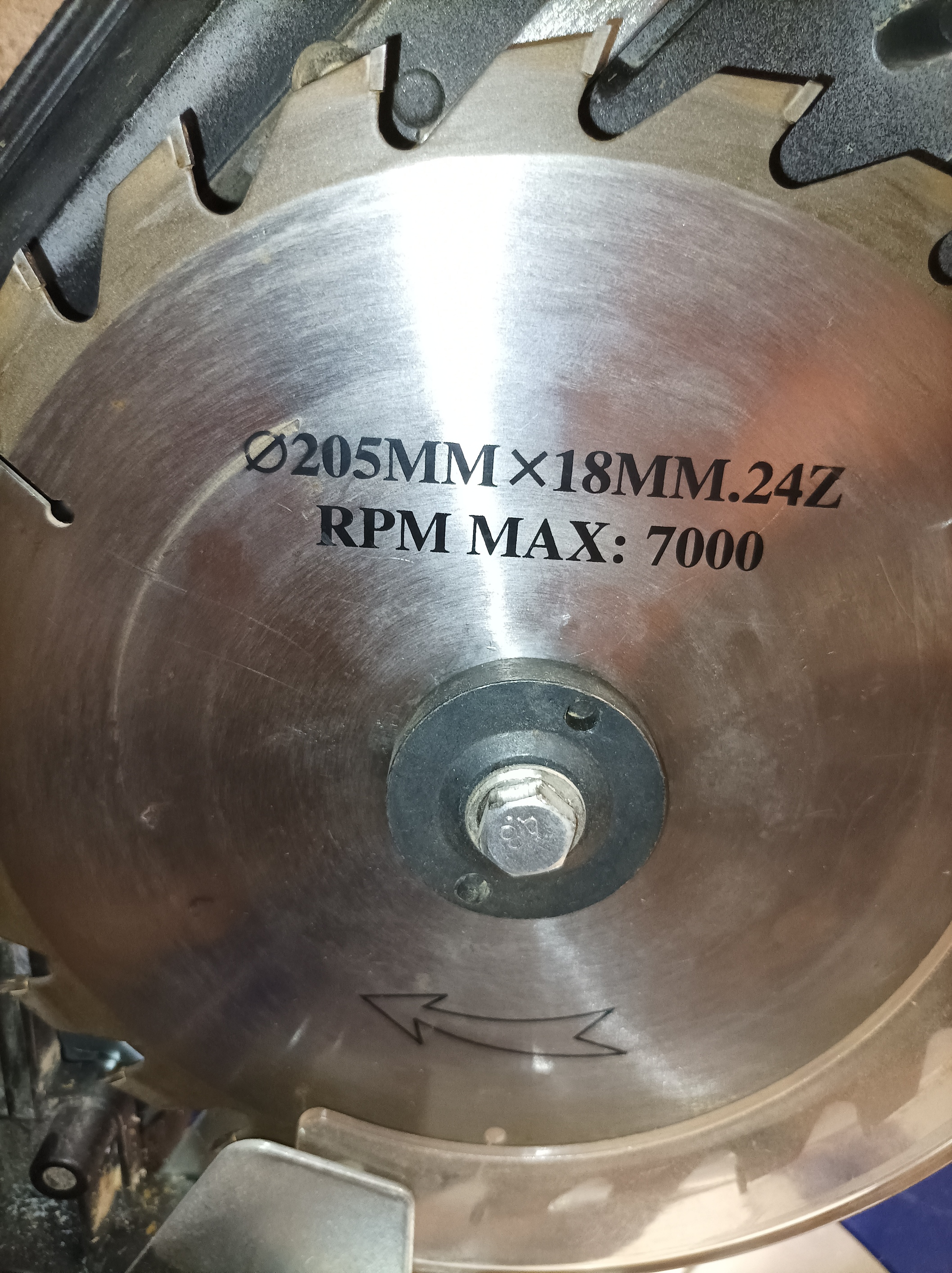

Hola, temgo este disco pero me deja los cortes con la madera bastante astillada. Querría comprar uno pero ando perdido con la cantidad de dientes sería el ideal para un corte fino. Y si sabéis de alguna página donde comprar sería genial. Muchas gracias!!!

Por el tema del disco según la foto, parece que es de 24 dientes, con lo que según que maderas cortes y si es al hilo o contra veta el corte sera más limpio o no.

Como dice Nublotara ese disco parece de 24 dientes. Es de ángulo positivo lo que indica que es para cortes longitudinales. Si deseas cortar a lo ancho lo más seguro es que astille la madera o el contrachapado.
Si deseas cortes finos un disco de 40 dientes y con dientes ATB te puede ayudar. Checa en Amazon o en almacenes de tu ciudad.
