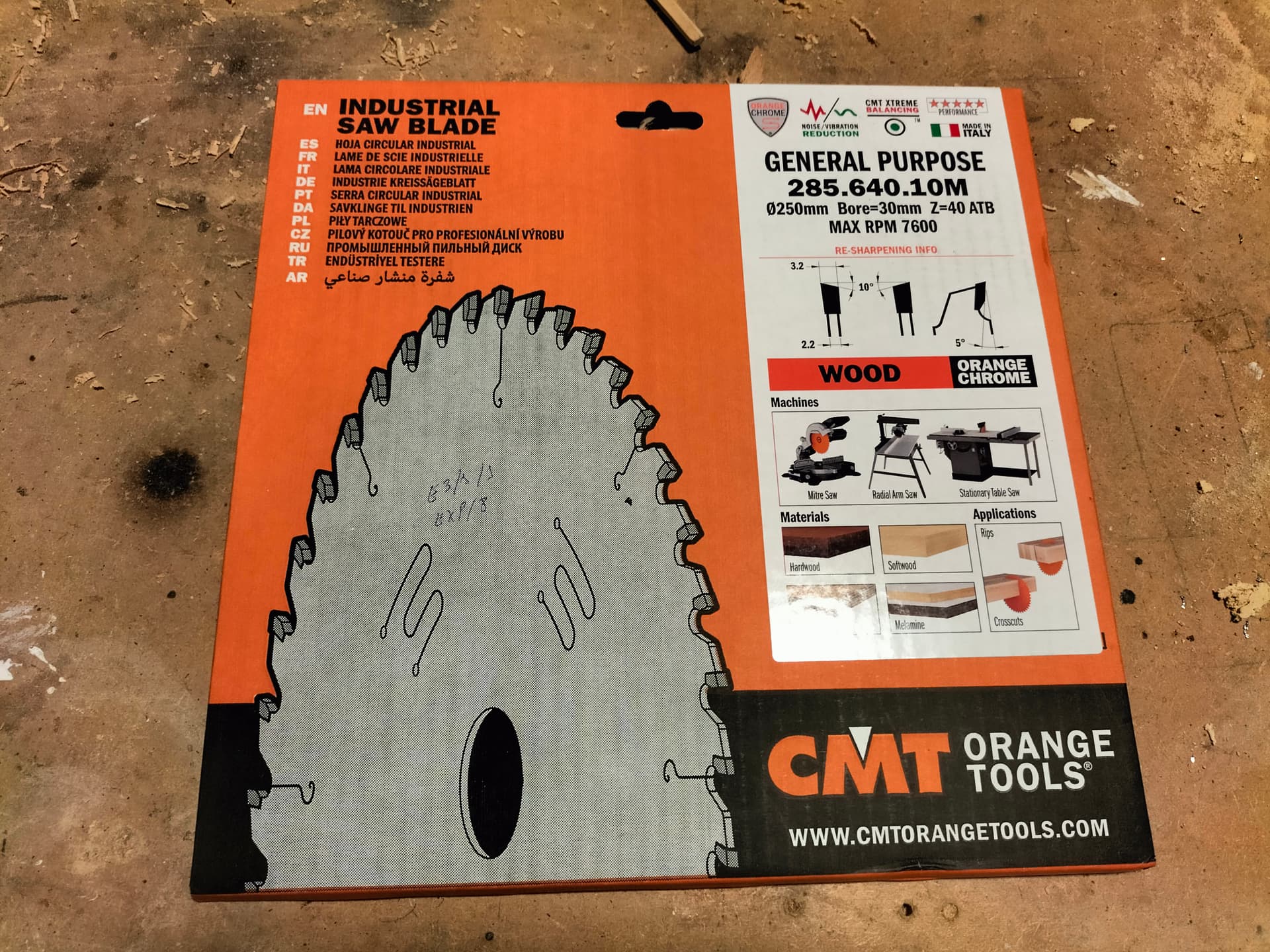

Después de mucho pensar y escuchar vuestras opiniones me decidí por este disco.
Una auténtica maravilla, no hace nada de ruido cortando. Lo compré en Bañón y Sánchez por muy buen precio.
