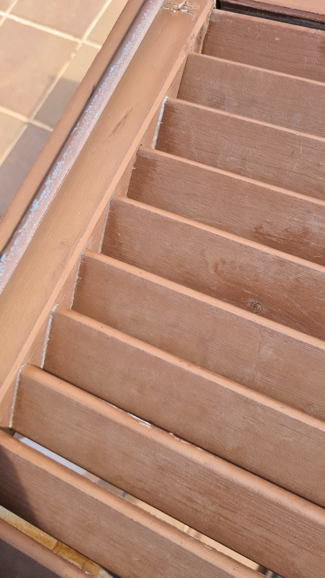

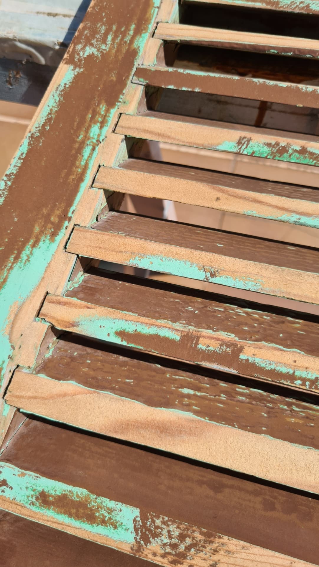

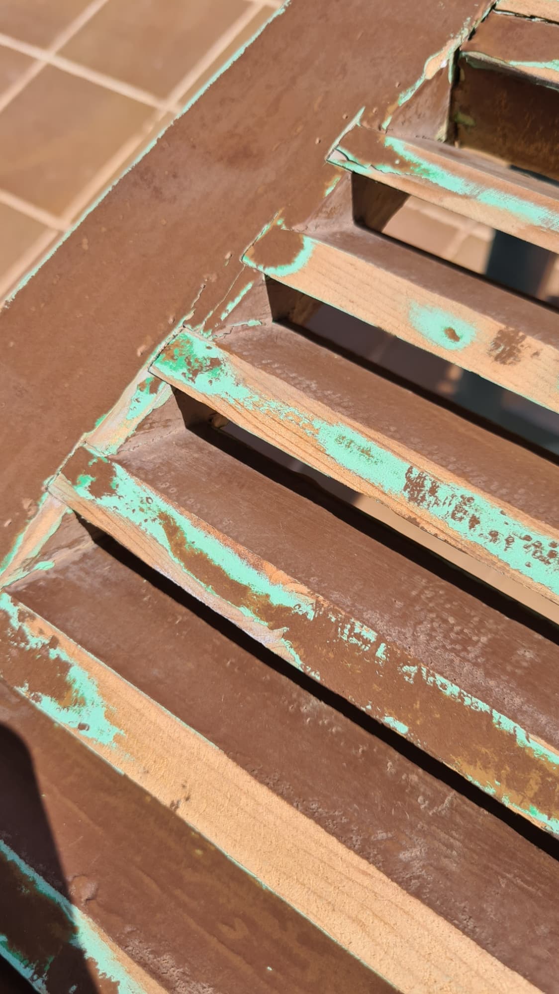

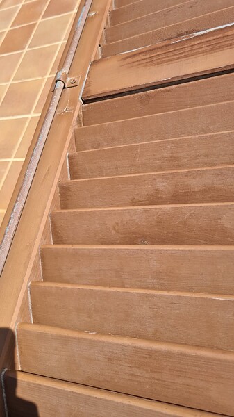

El tema es que he estado mirando cómo hacerlas y, aunque tengo claro el proceso, tengo mis dudas en el diseño, pues me encuentro con que hay 2 estilos diferentes en cuanto a cómo presentar los listones: unos que entran como “deslizados” y otros que quedan encastrados entre los listones verticales.
El caso es que no sé qué diseño es más conveniente ni por qué, por lo que os cuelgo 2 fotos de cada y a ver si alguien me puede dar alguna recomendación:
El que queda encastrado:
El que se “desliza”:
A remarcar que estas fotos son de la parte interior de la persiana. La parte exterior es igual en ambas.
Gracia a todos por anticipado

el segundo diseño es mas clasico.

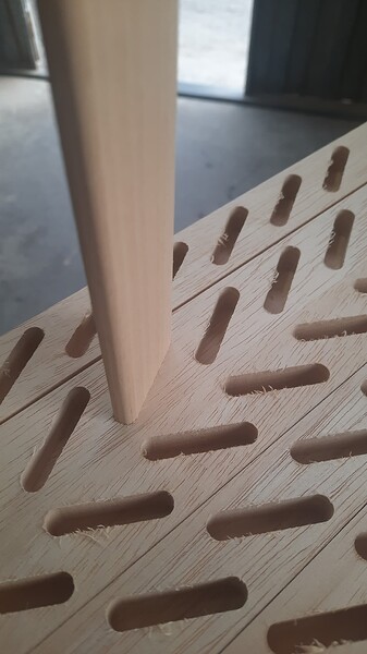

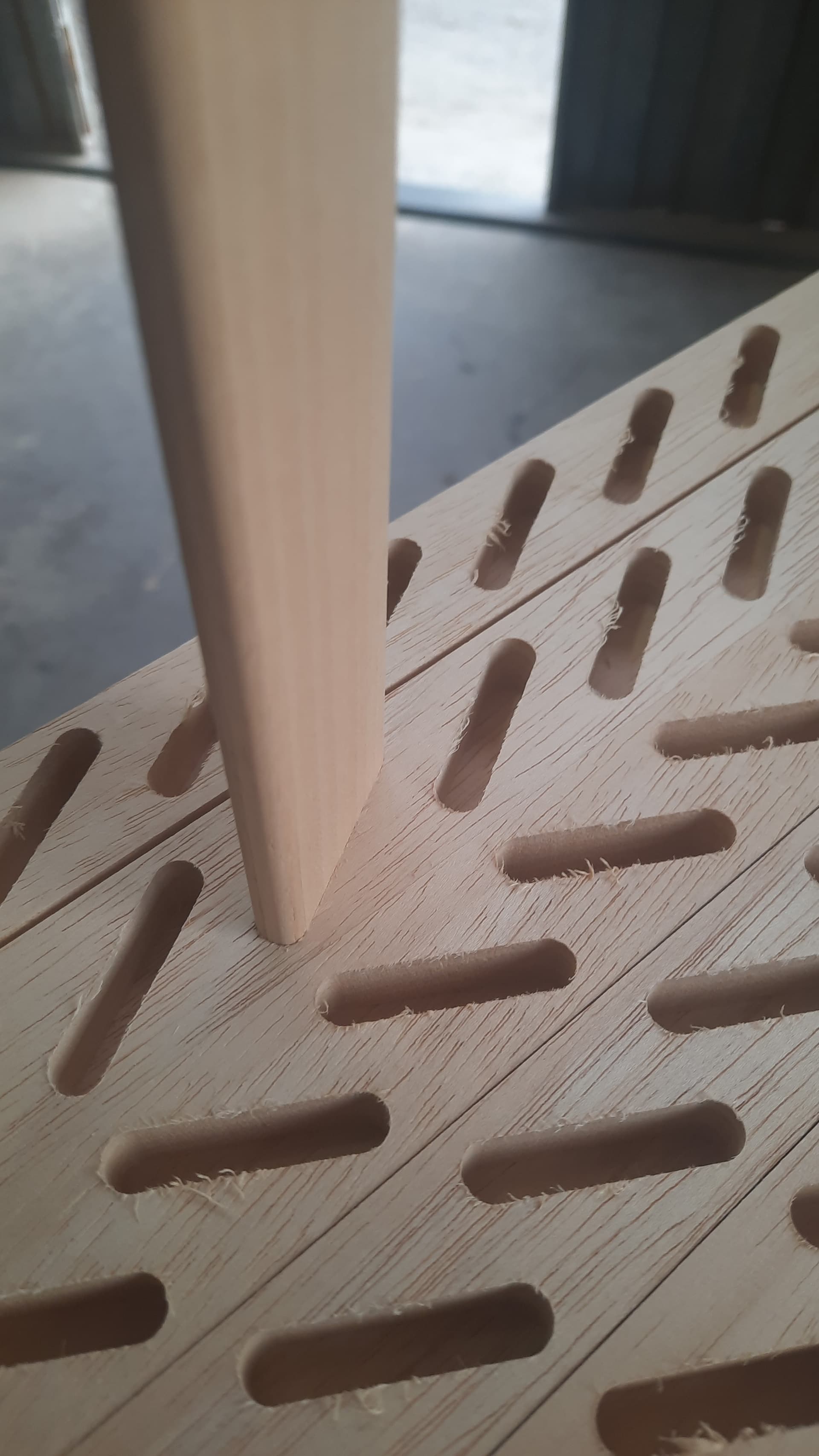

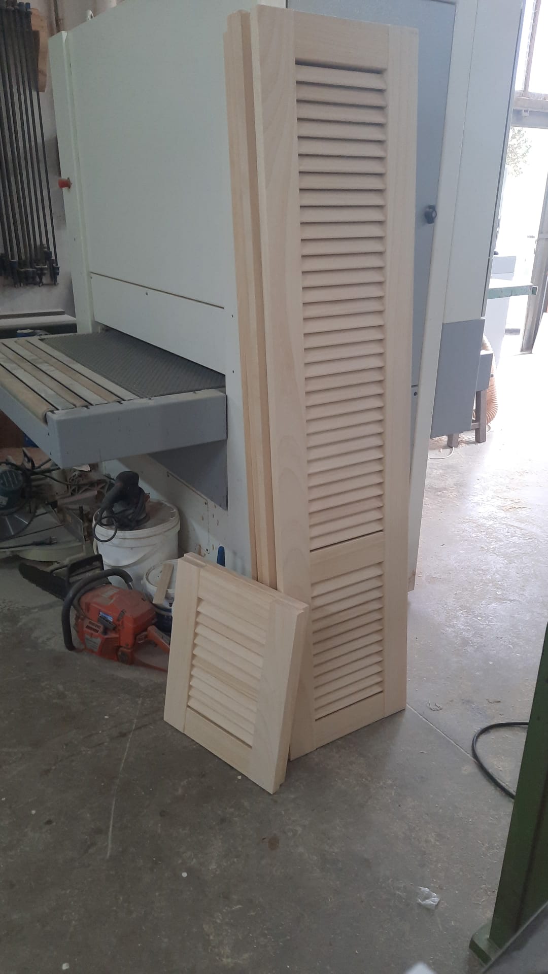

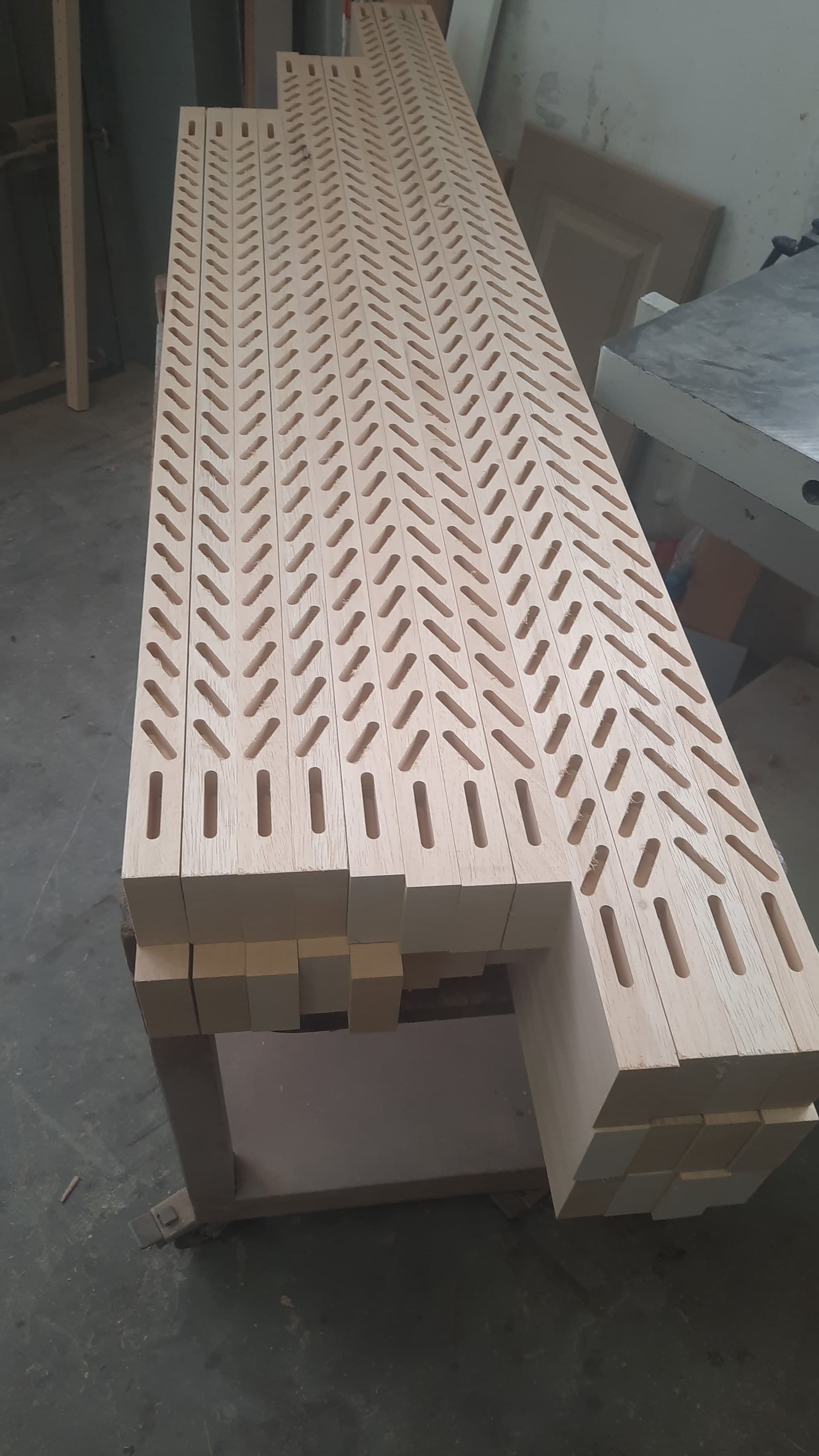

Ahora mismo estoy haciendo yo un lote de ellas. Las hago con lamas de 38x8 encastradas en largueros de 30x70 mm
12 Me gusta
La ventaja que le veo es que, si fuese necesario, puedes sustituir el listón.
Aunque veo muy raro que haga falta sustituir nunca un listón…
Yo voy a intentar ajustarme a las medidas que tienen (38 x 60), pues no las necesito cambiar todas, y no quiero tenerlas de diferentes medidas.
Mejor, tienes mas espacio para la lama. En 30 mm queda bastante justo. Yo las tengo que hacer a 30 porque son puerta de armario y las ponen con bisagra de cazoleta
pues yo cada año sustituyo algunas, sobre todo de las tablilla movil, pero el gran problema de las contraventanas mallorquinas es que si no tienen proteccion de la lluvio y sobre todo del rocio terminam pudriendose por sus extremos. te recomiemdo que tanto por arriba como por abajo les dejes suficiente espacio que si hay humedad pueda escapar.
Si, es lo que les ha pasado a éstas por estar la casa deshabitada.
Si está habitada y procuras abrirlas siempre después de haber llovido, la persiana se seca rápido, pero si quedan cerradas, toda la humedad queda “atrapada”.
Pero bueno, una casa de campo en Mallorca pide persiana mallorquina :person_shrugging:
Abusón que lo haces con cnc
:joy::joy: cada uno tiene sus armas!
En serio? :sweat_smile:
No no es un abusón, es un gran profesional
Gracias @Marin1 @el-aparecido , se hace lo que se puede
