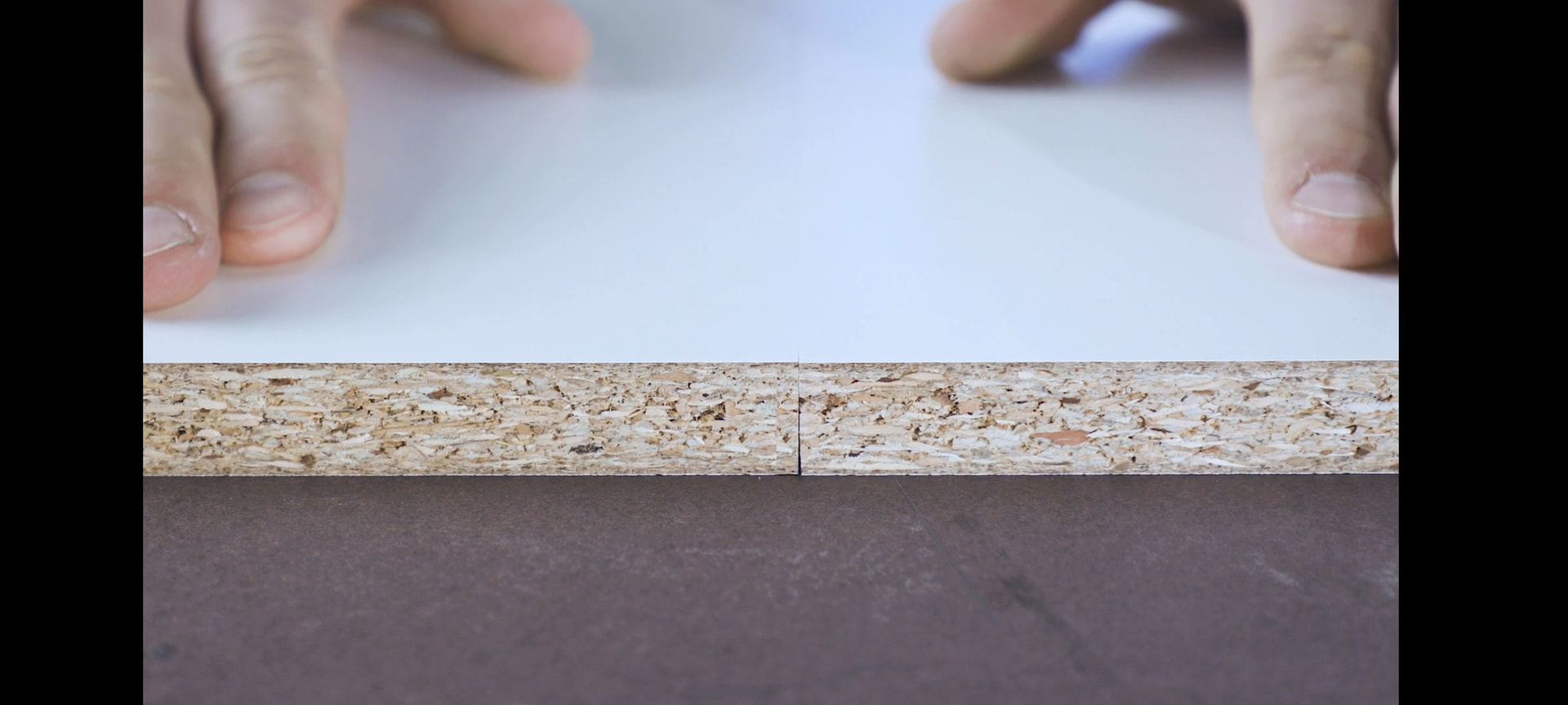

En teoria en la union a 90 ° deberia quedar una junta perfecta. Si no es el caso tendrias que mejorar el disco de corte o la maquina con que lo haces.
La union en el mismo plano es imposible de dejar que no se vea. Ademas cualquier cosa que jagas para disimularla se te va a marcar con el tiempo uns linea.
Para el ultimo caso solo se me ocurren tres opciones:
1- cantear con pvc y juntar las dos melaminas canteadas, con lo que te quedara una junta en V
2- dejar separadas las melaminas unos centimetros, quedando una “calle” entre ellas. Puedes hacer una decoracion en esa “calle” metiendo un adorno (un espejo, otro color de melamina etc)
3- utilizar un perfil “H” de aluminio donde encajen las dos melaminas

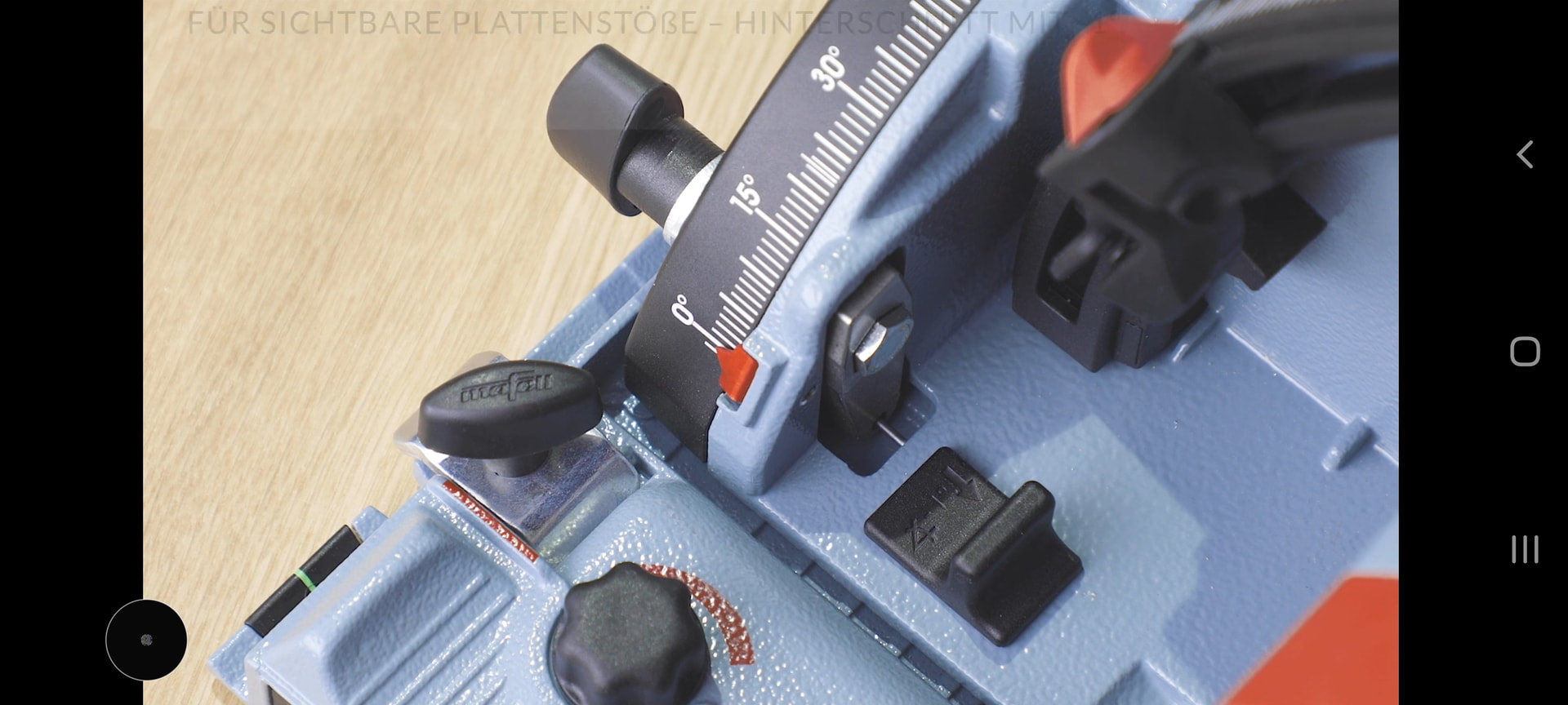

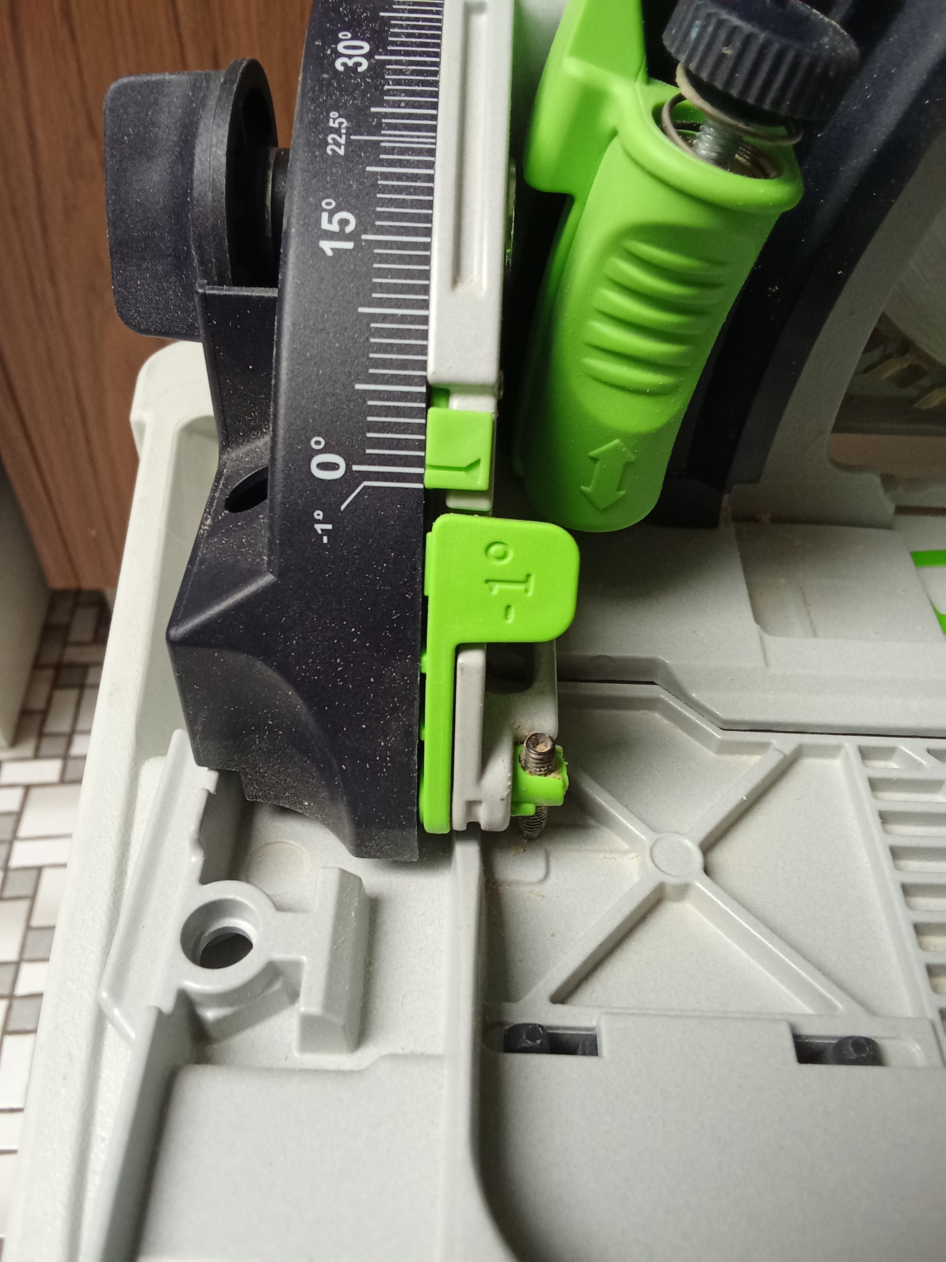

Pero por fin me contestaron de festool, y vi lo mismo en mafell.
Veis que en sus sierras de incision existe una palanca que permite serrar 1° menos (89°)?
Seria para esto: juntar bien los labios.
Va tiempo que me intrigaba este ajuste.
No lo probé todavia, pero tiene sentido, como el viejo truco de las tapetas.

Gracias por comentar , no había pensado el porqué del decalage de un grado negativo, será para cortar el placage de la melamina?

Si no se ve la parte de atras, pega el labio solo sin pelear, ni apretar..que sea melaminado o macizo, vamos como hacemos con las tapetas de toda la vida con el cepillo de testa..

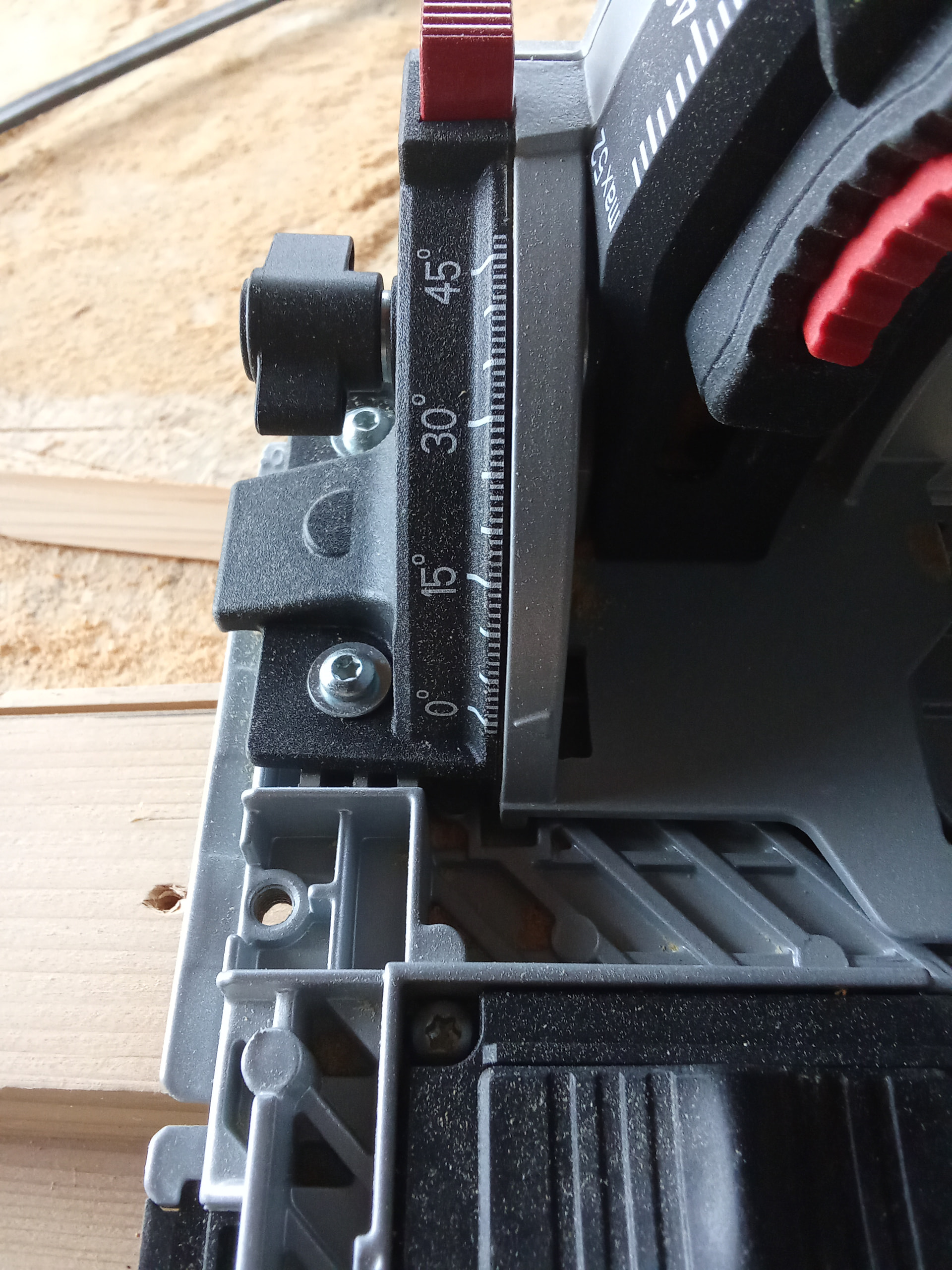

Buenos días , la circular Bosch también permite el decalage de un grado negativo
Lo usais @Francis10 ?
Pregunté y me dijeron esto pero no lo usé nunca.
No , yo no me enteré hasta ayer
Habra que probarlo.
