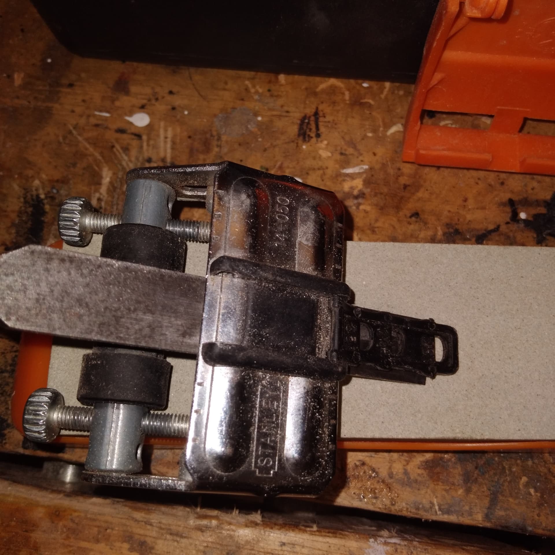

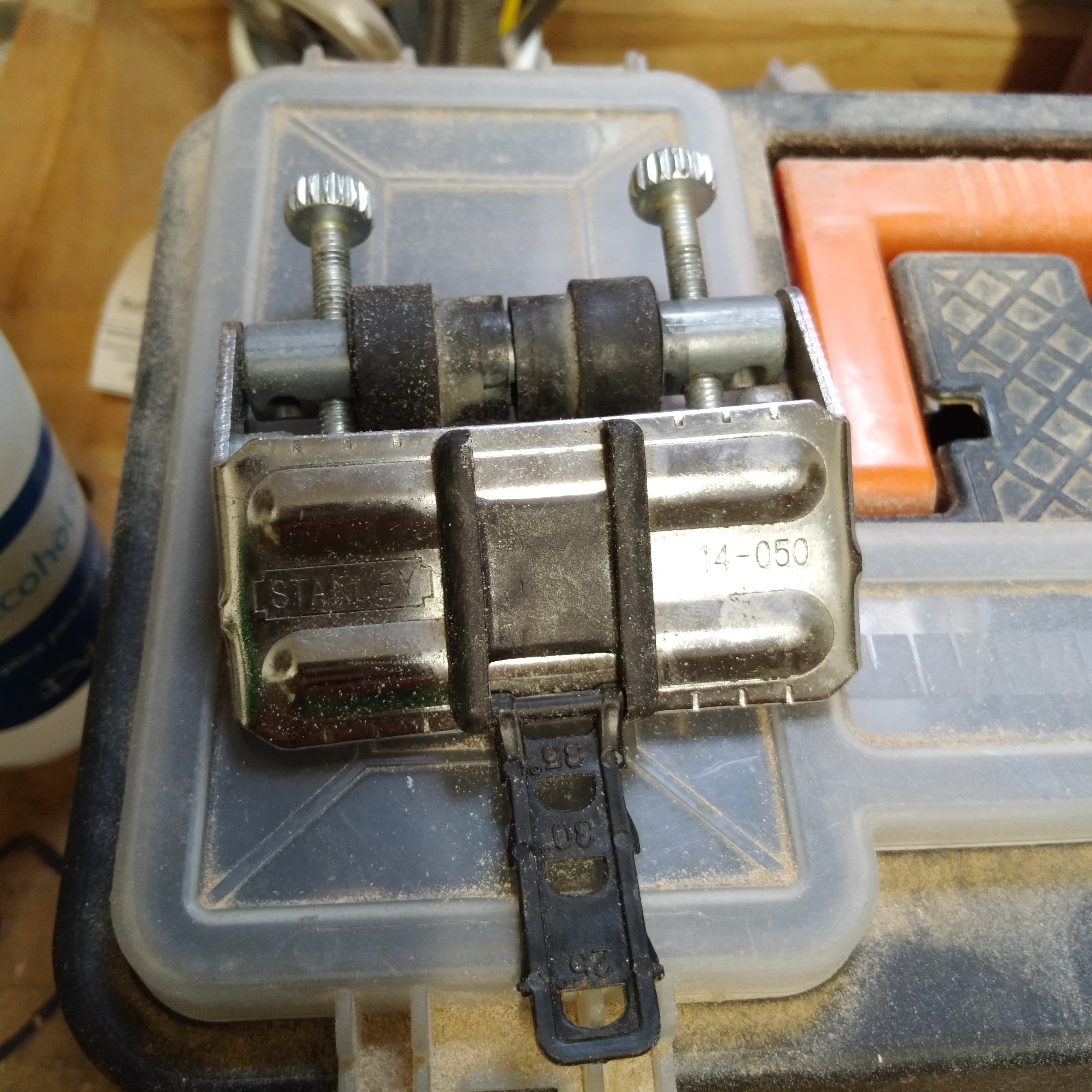

Yo tengo este que es de stanley y va bien. Tiene unos tornillos que sujeta el formón y una regla desplegable que indica los grados del filo.
También tiene unas ruedas que giran sobre ka piedra mejorando su desplazamiento.
Lo pillé muy barato en una ferretería.
