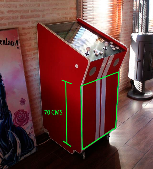

Igual debía haber puesto una imagen desde el principio.
Lo que estoy haciendo es esto:
Por ejemplo para el frontal que mide 70 cm x 60cm y que solo lleva espigas en los laterales ¿a que medida empezaríais pues y cuantos pondríais?
A partir de aquí ya calcularé los otros.
Hasta ahora he trabajado en DM / contrachapado y usaba unos perfiles de pino de 30x30 en el interior y atornillaba, pero es la primera vez que trabajo con melamina y voy perdido.
Gus
Hola @zzgus.
En 70cm de altura y desde abajo el primer tubillon a 3cm y a 67cm el tubillon de más arriba.
Entre esas dos medias te queda un hueco de 64cm.
Si quieres colocar en el hueco de los 64cm dos tubillones más:
64/3: 21, 3cm
Si quieres colocar en el hueco de los 64cm tres tubillones más:
64/4: 16cm
