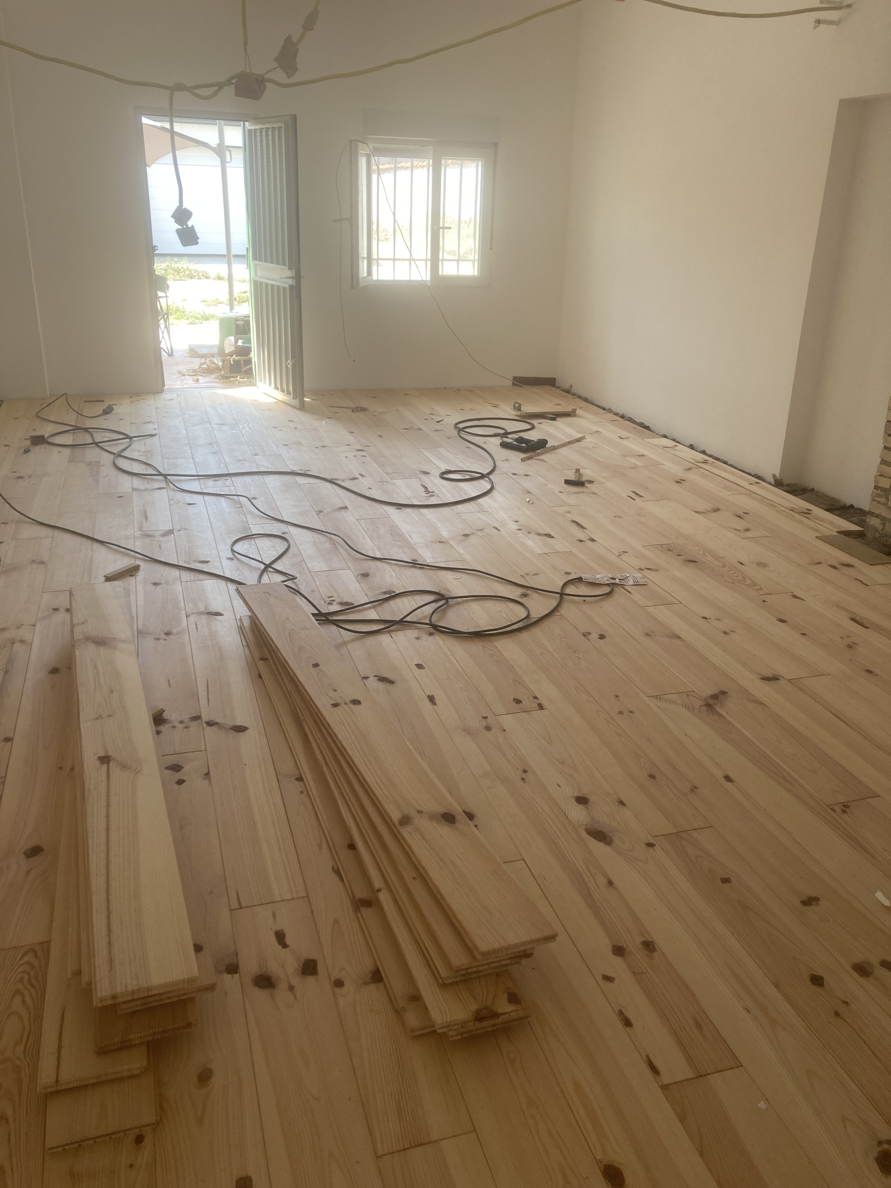

Foto de ahorita mismo :kissing:

Yo no ví parquet flotante hasta el 94 y en casas de alto estanding, por decirlo jocoso, y las casas anteriores eran habitualmente de parquet pegado, en tablillas pequeñas. El suelo era raseado o lucido de cemento y el pegamento era lo que llamamos habitualmente cola de carpintero echada al suelo con generosidad, colocar las tablillas y esperar que secara y luego lijar y barnizar.
En el 92 y 93 estaba arregando mi ático que se habia quemado y visitaba los almacenes de madera por necesidad. Como estaba el hueco en el suelo de la tarima que habia colocado anteriormente, volví a colocar rastreles y tarimas de pino, para roble o castaño no llegaba el bolsillo, de las mismas medidas de lo que presenta ahora Chotas. Era lo que en Pamplona se llamaba pino frances o Landas, sin nudos,facil de trabajar pero blandito…Ahí sigue, en algún sitio suena pero como el oído no es el que era…
